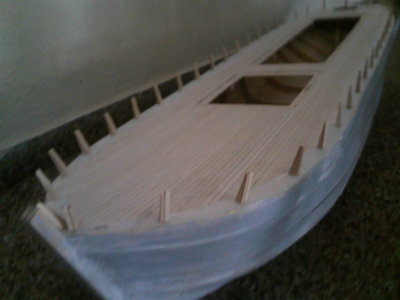

pues aqui seguimos, despues de un pequeño parón aqui os dejo unas fotos de como lo llevo, preparado para poner la amura y pensar en pintarlo

Que bien se ven los barraganetes ¿como haces para alinearlos? ¿con alguna plantilla?
Re: hidria RC escala 1/26
la verdad que en un principio empece con una plantilla pero como no me coincidia babor con estribor, al final practicamente a ojoDamiánGuzmán escribió:Que bien se ven los barraganetes ¿como haces para alinearlos? ¿con alguna plantilla?

Hola filipelo, una pregunta mas sobre los barraganetes, lo alineaste al ojo como decis, pero cuantos colocaste por todos, a estribor, babor y popa...
para ir cuadrando en la cubierta de 95cm mas o menos que tiene el mio...

Te quedaron muy bien alineados, tienes buen ojo jejejje...felipelo escribió:la verdad que en un principio empece con una plantilla pero como no me coincidia babor con estribor, al final practicamente a ojoDamiánGuzmán escribió:Que bien se ven los barraganetes ¿como haces para alinearlos? ¿con alguna plantilla?
Gerardo en la imagen que te pongo parece que hay uno por cada barandilla me faltan unos cuantos que pondre cuando ponga la bordagerardo navarro escribió:felipelo escribió:la verdad que en un principio empece con una plantilla pero como no me coincidia babor con estribor, al final practicamente a ojoDamiánGuzmán escribió:Que bien se ven los barraganetes ¿como haces para alinearlos? ¿con alguna plantilla?

Muy buenos esos barraganetes y en general todo el trabajo que llevas por ahora, me gusta mucho la forma de trabajar.
