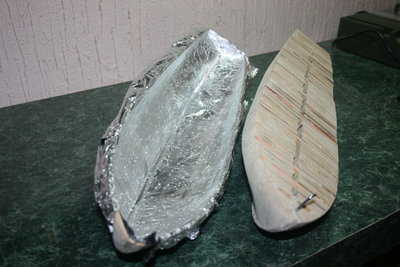

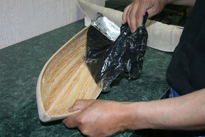

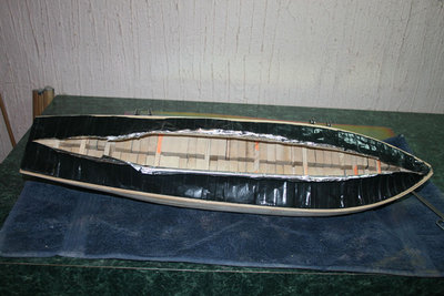

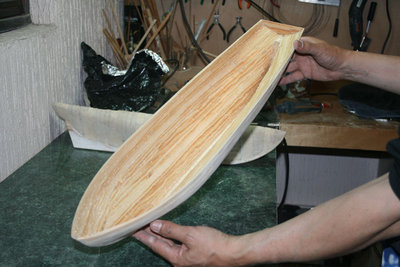

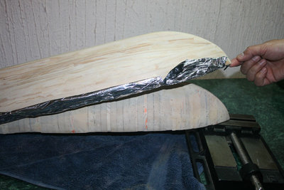

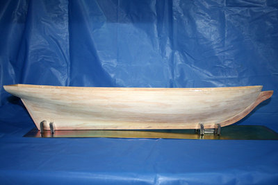

Siguiente paso, retirar del molde el casco.
Para esto cortamos la cubierta de plastico del molde para aflojar y retiramos el casco. :mrgreen:

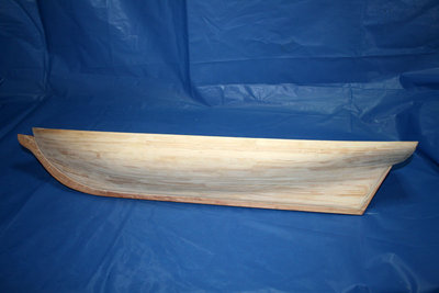

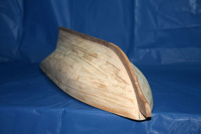

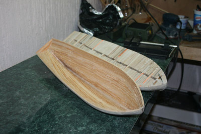

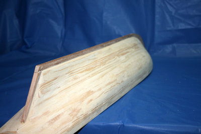

Otras fotos de como queda el casco. :mrgreen:

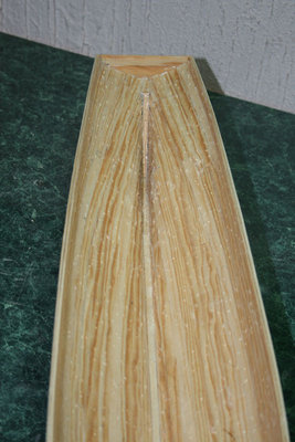

Las últimas... 8)

joya eres una joya macho esta genial y limpio todo, me encanta, cada vez tengo mas ganas de hacerlo pero el velamen me desconcerta,
restastes a las cuadernas del molde 2mm para las tracas?¿

Hola Rafa, no es necesario, pues ya que lijas y rebajas no hace mucha diferencia y queda bien.

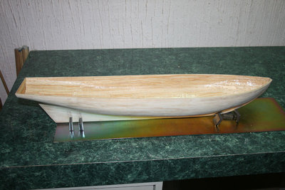

Siguiente paso:
Colocación de tajamar, falsa quilla y codaste, estas piezas las fabriqué de caoba. :mrgreen:
