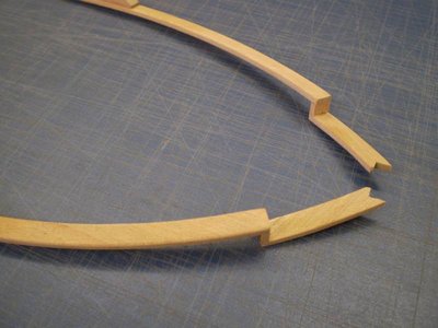

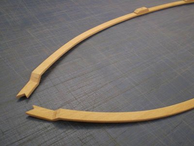

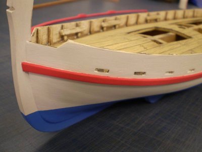

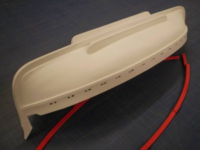

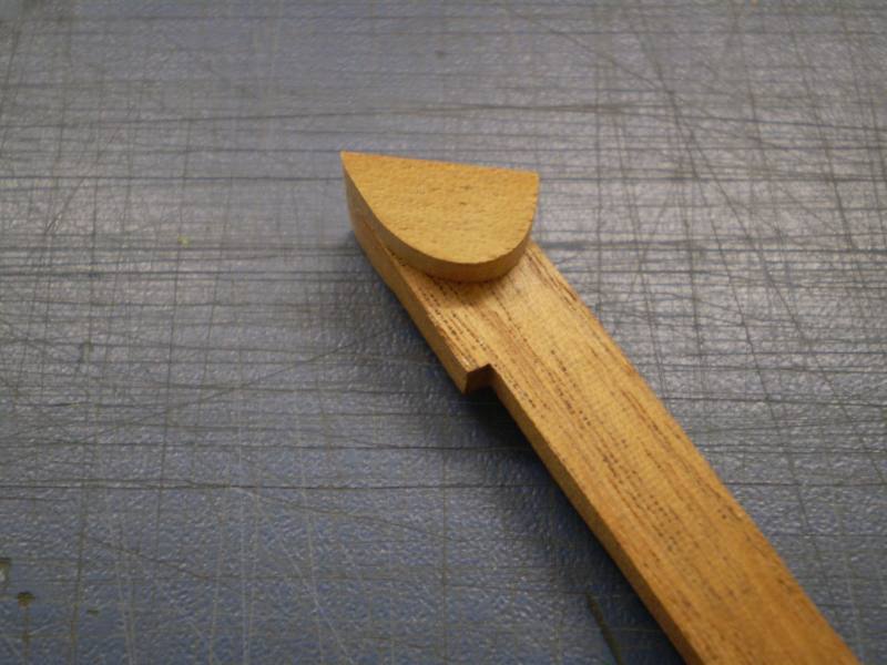

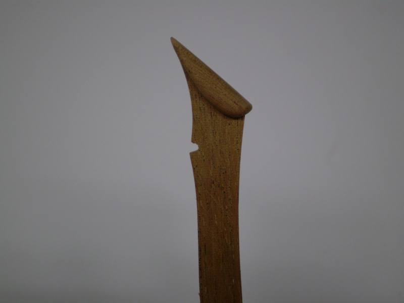

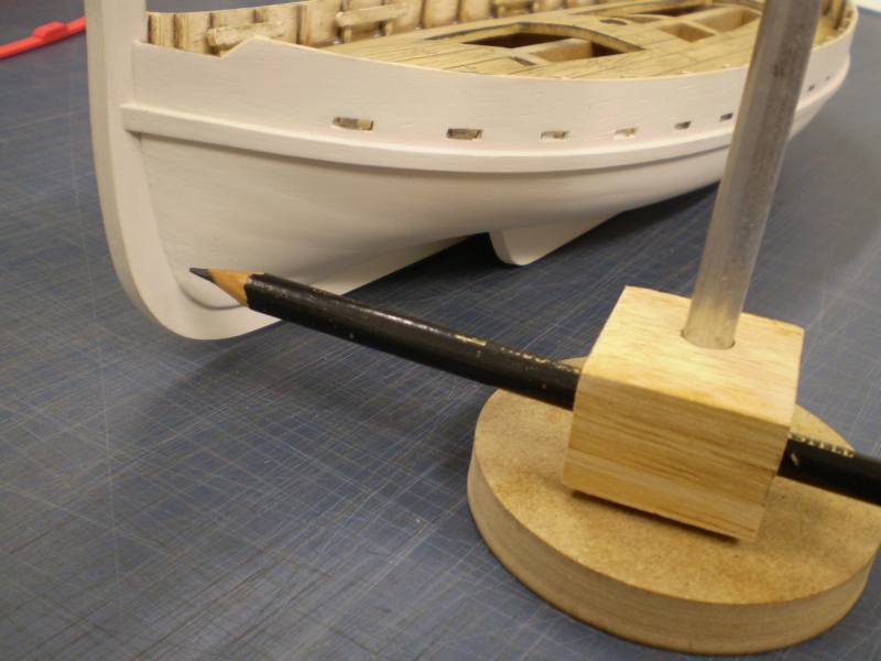

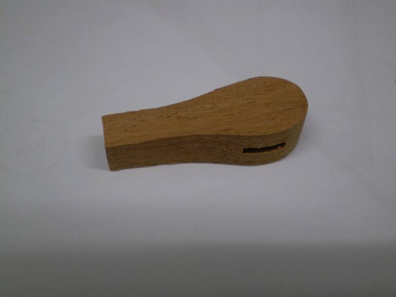

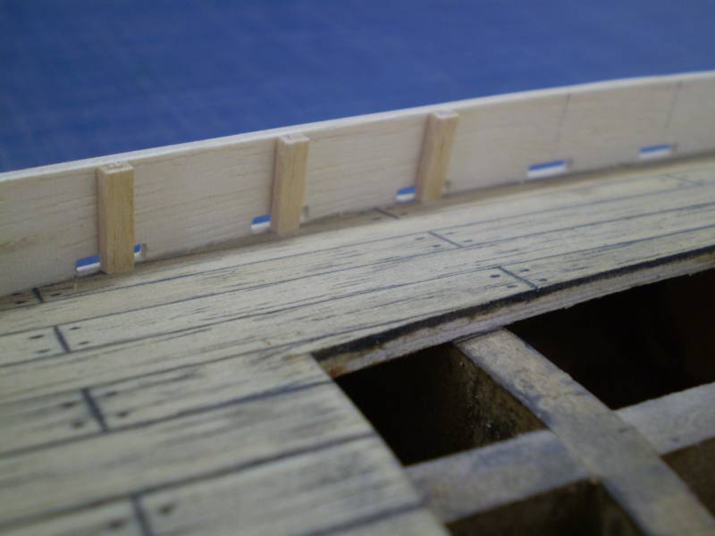

Por orientação do amigo Ricard, fiz algumas modificações para parecer mais realista.

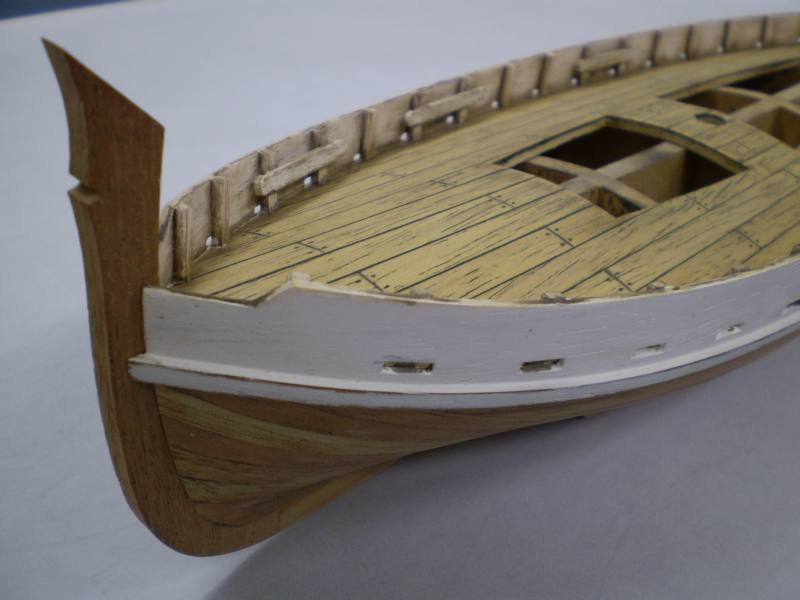

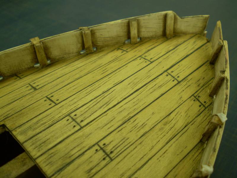

Outra modificação.
Outra modificação.

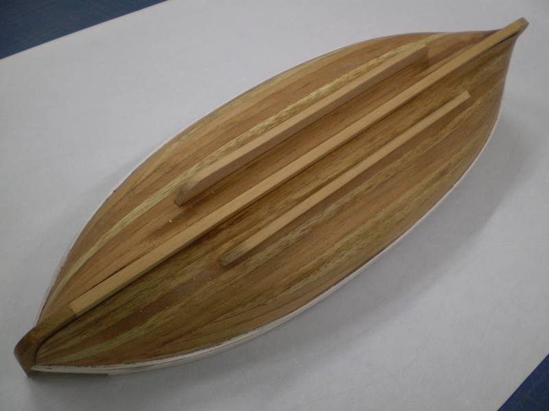

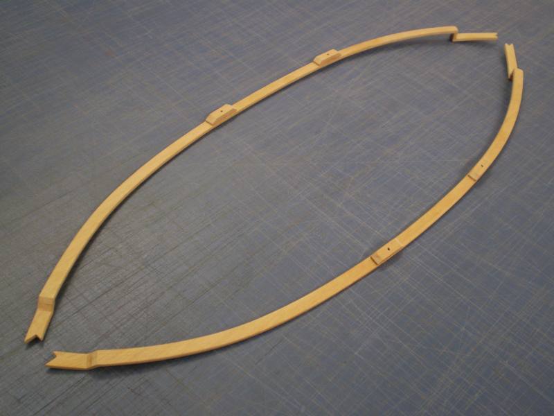

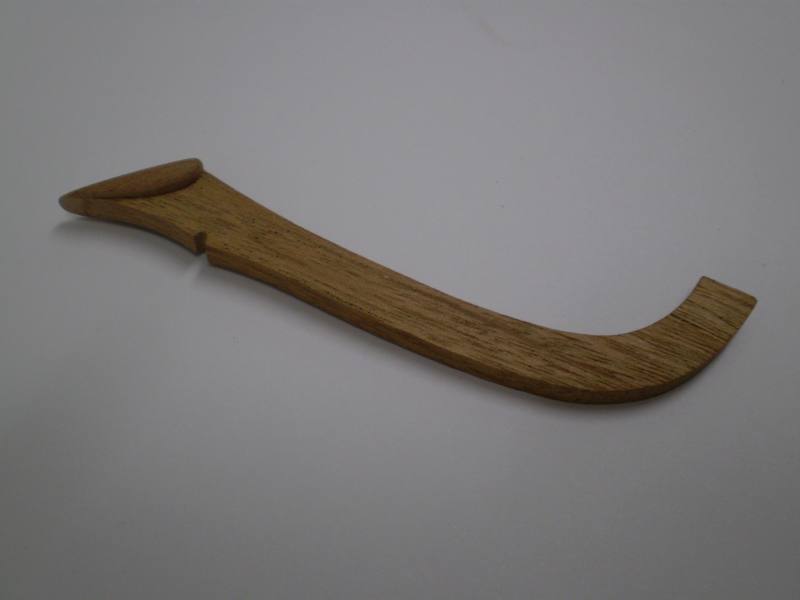

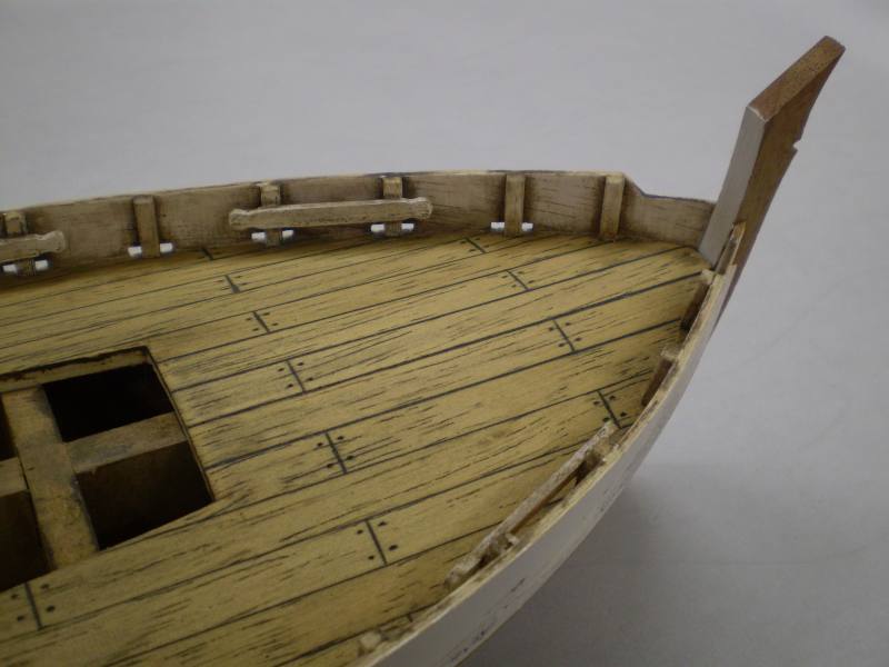

Un trabajo muy fino y pulcro; te está quedando de cine.
Está claro que en modelismo naval, una maqueta espectacular no tiene por qué ser siempre un navío de un montón de mástiles, cubiertas, cañones por doquier, etc. Un barco aparentemente tan sencillo como éste tuyo puede ser perfecto.
Por cierto, dices que lo haces a partir de planos, podrías decirnos que maderas estás utilizando en según que partes?

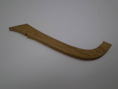

RildoAntunes
Mensajes: 278
Re: Cadaques
Mensaje por RildoAntunes »
Amigo paquirri,
boa tarde. Agradecido pelos elogios. Estamos sempre aprendendo.

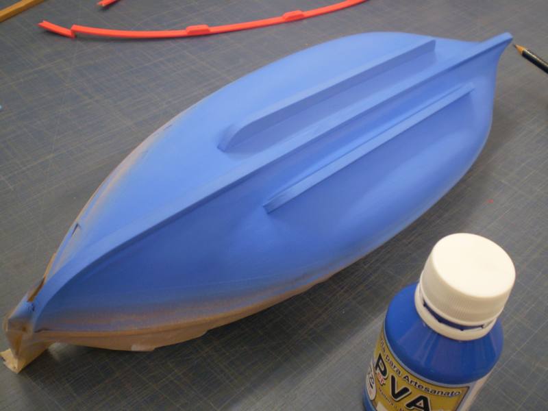

As madeiras das cuadernas e falsa quilha é MDF( Material feito de pó de madeira prensada com resinas), a madeira escura é Cedro e a mais clara é
Marupá.
Rildo

Gracias por la información; concretamente la madera de marupá no la conocía.
Sabes que pasa? que el corte de las piezas es tan preciso, el troquelado de las bordas e incluso la numeración de las cuadernas tan bien logrado, que podría parecer un modelo de kit. Trabajas muy limpio y seguro que el resultado será digno de ver

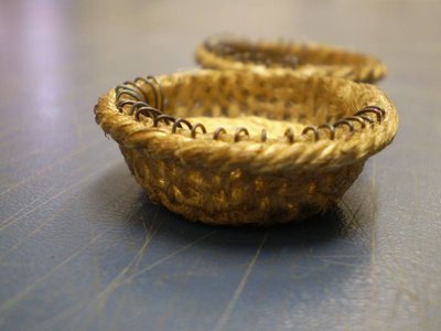

RildoAntunes
Mensajes: 278
Re: Cadaques
Seguem mais fotos.

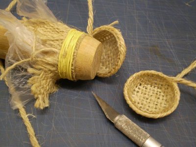

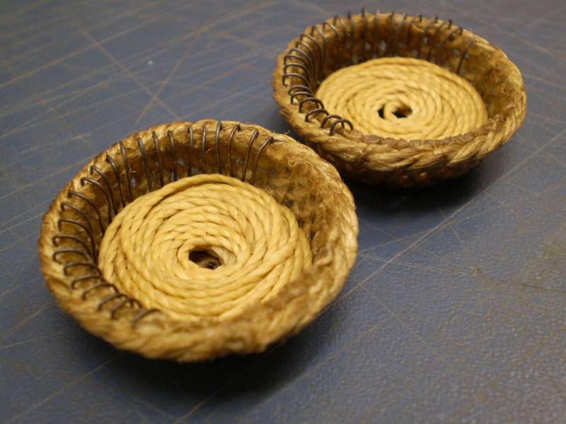

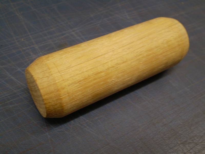

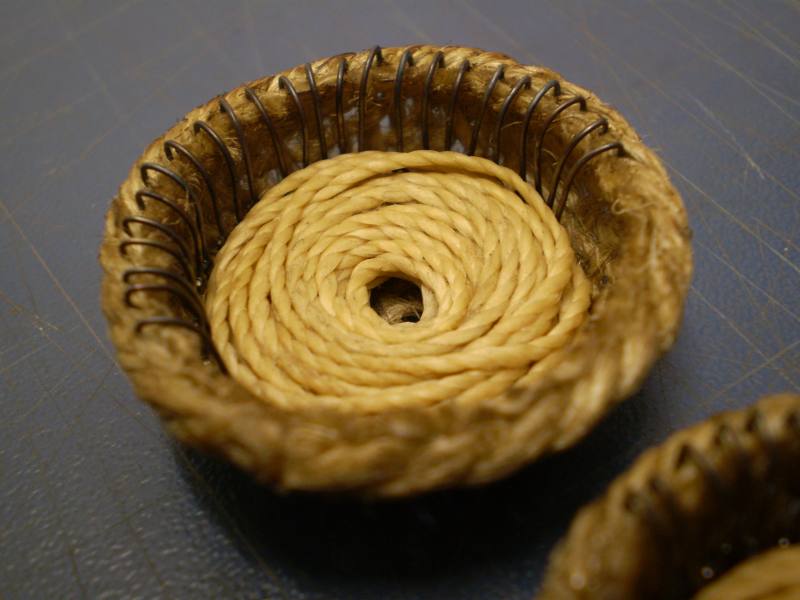

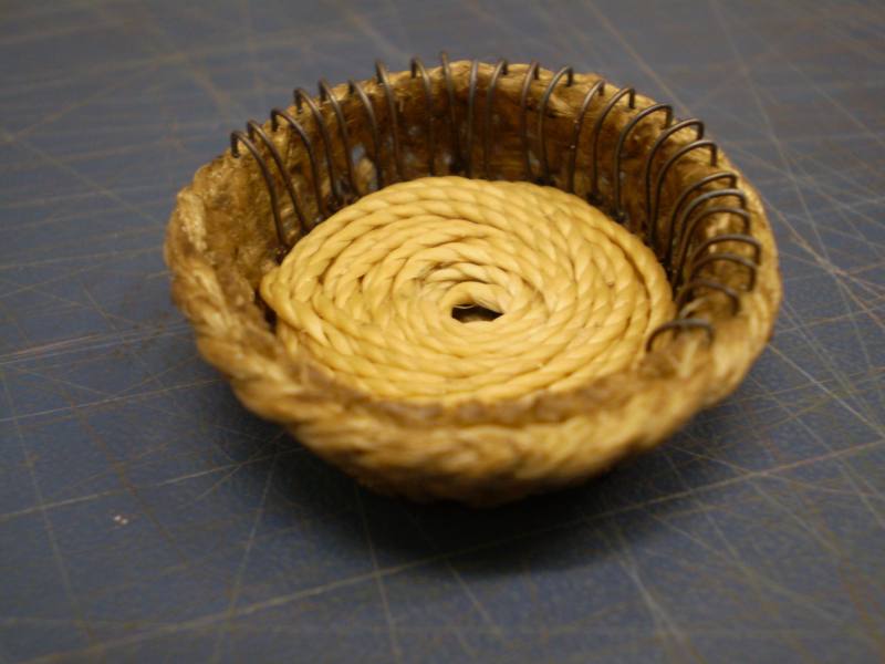

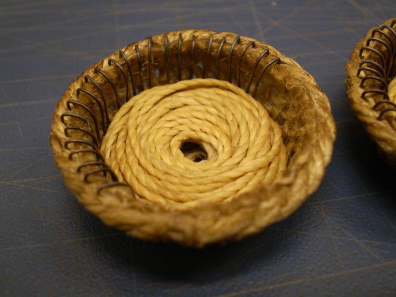

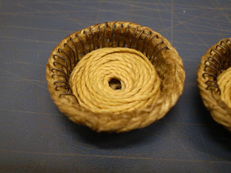

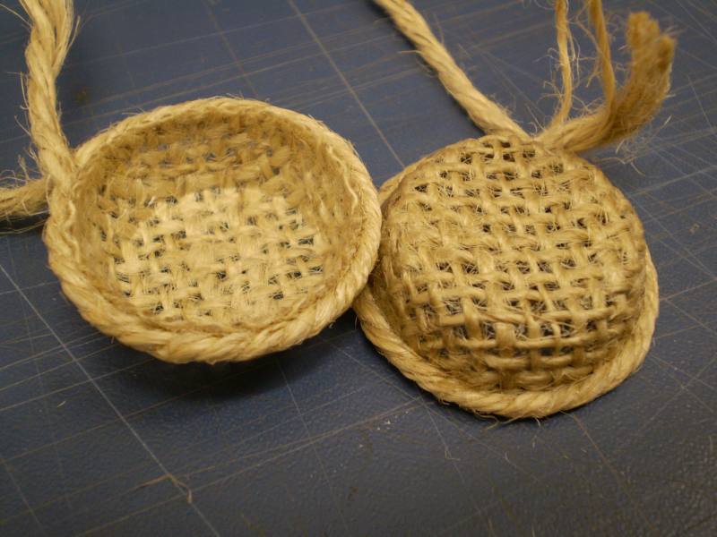

O amigo Ricard me disse que este tipo de barco não levava redes de pesca como trazem os kits e sim usavam palangres.

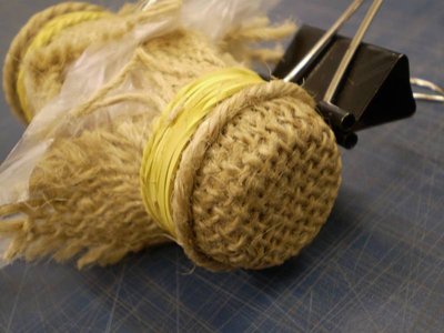

RildoAntunes
Mensajes: 278
Re: Cadaques

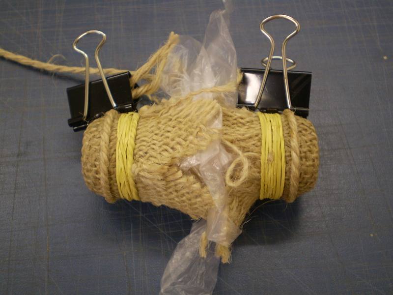

Seguem mais fotos.

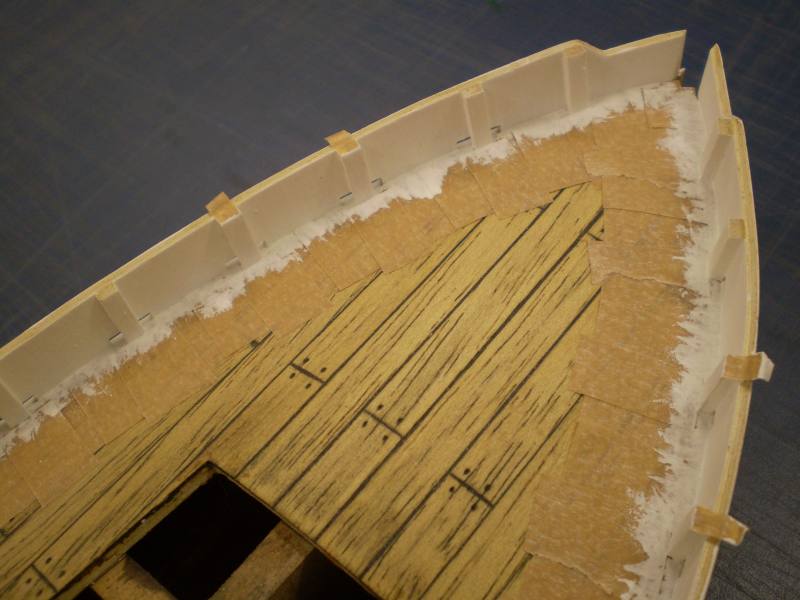

Usei um pedaço de madeira para dar forma à palangre. Cobri com um filme de plástico bem fino e tecido de juta. Depois de bem firme, apliquei cola branca com pincel diluida com água. O plástico é para a palangre não colar na madeira.

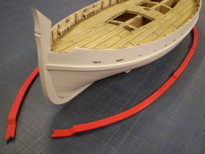

RildoAntunes
Mensajes: 278
Re: Cadaques

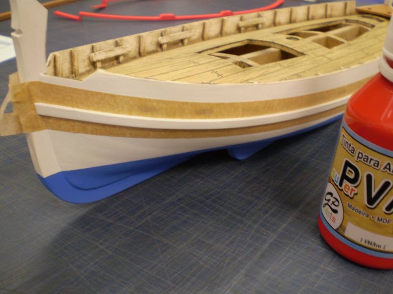

Seguem mais fotos.

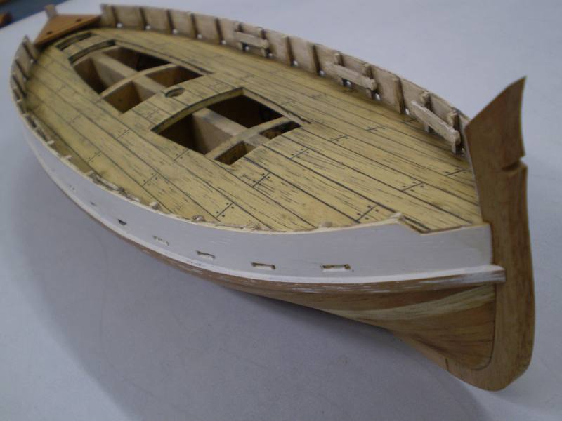

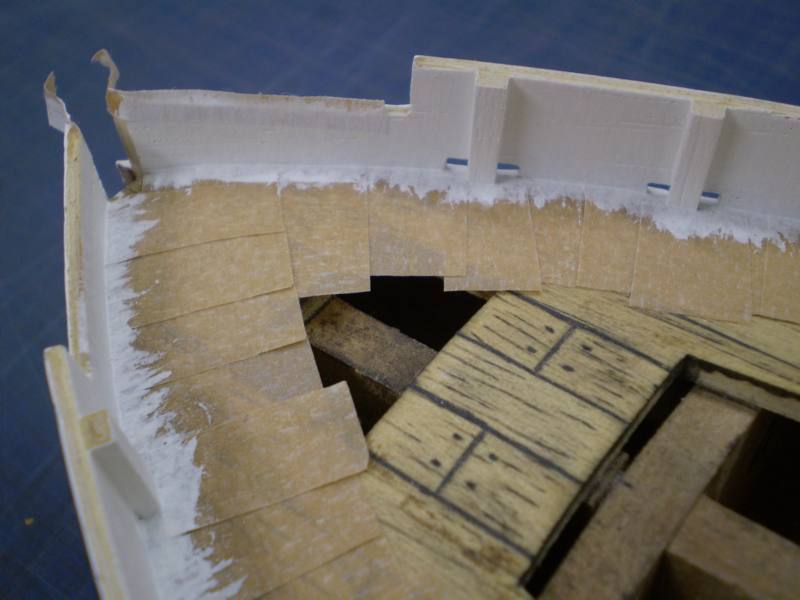

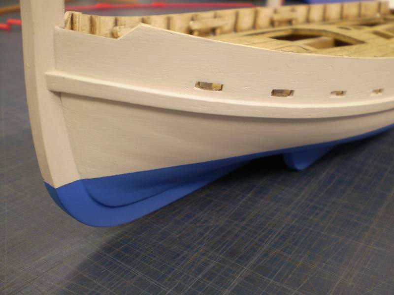

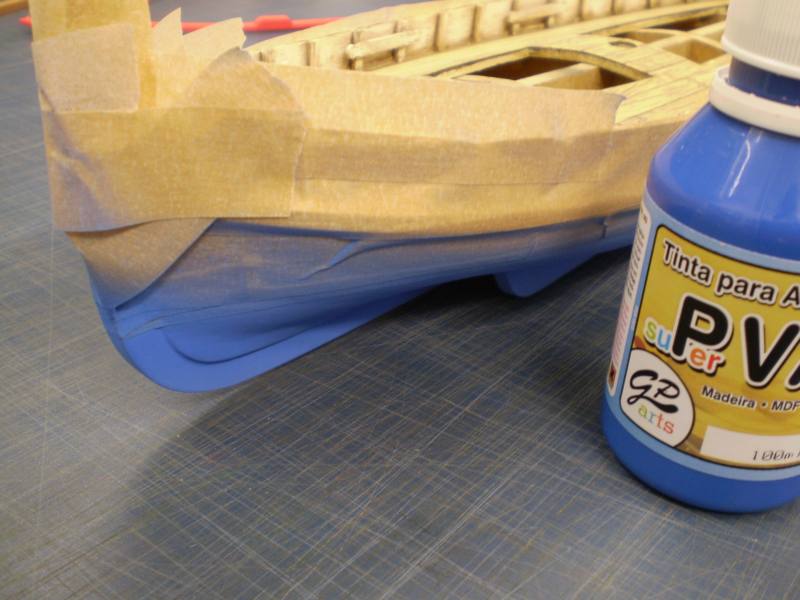

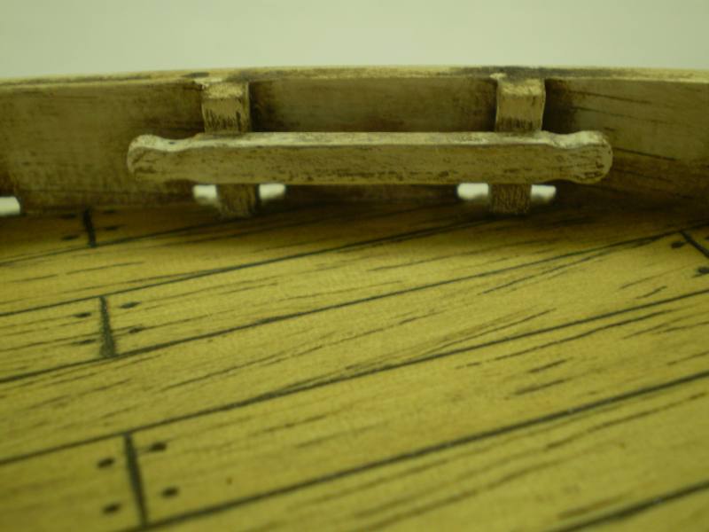

Resolvi dar um acabamento envelhecido na pintura do modelo.
