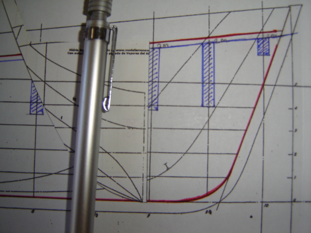

josezerzo escribió:Hola Javier por lo que yo entiendo Jose Antonio lo que hace para realizar la bruca es elevar el punto de la línea recta de la cuaderna por su paso por la línea de crujía y así acabando con el desnivel en el punto de interseción B, si es de este modo la cubierta quedará más alta en su parte central, tú lo que haces es respetar esa medida y hacer el desnivel al final, ¿cual es la correcta?
A parte de todo esto una duda que me surge es que tu has realizado el contorno de la quilla rebajando esos 2 mm, pero yo al hacerla hueca y no hacer falsa quilla, quitare los milimetros que sean debajo de la cubierta, pero tendré que añadir la quilla que vienen en los planos.
Si Jose, lo que creo es que cuando sepas el gorsor que vayas a poner de cubierta y el grosor del forro, lo sumas y el resultado se lo quitas a la quilla por linea de crujia, y creo que en tu caso, al poner todo hueco, antes de ahuecar, lo que le quitas por arriba, lo das por debajo, no se si me explico...

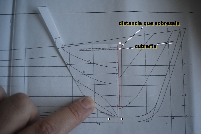

Con temor de ganarme el título de cansino histórico esta mañana cuando me disponía a sacar las cuadernas me sale un diferencia que no entiendo, me explico:
He cortado la cuaderna 9, la he superpuesto a las formas de la quilla y me sale más alta de la línea que marca como cubierta ¿como es posible?, para que cuadre tengo que bajarla hasta el final de la quilla pero si la bajo no quedaría quilla vista.

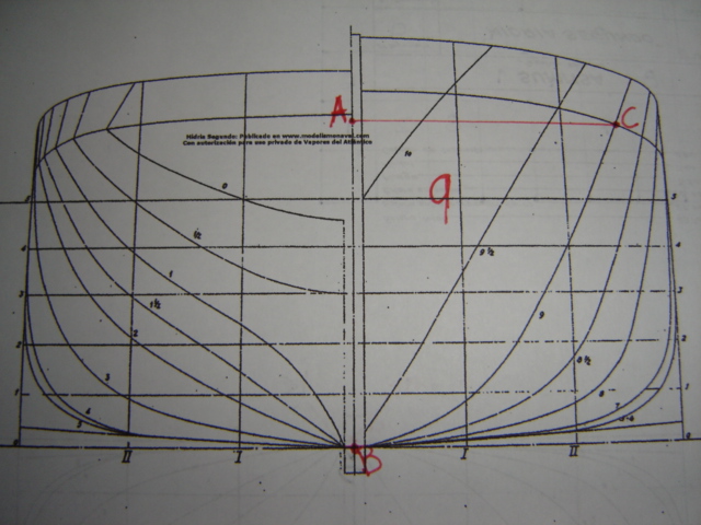

Hola Jose, buenos dias...mira en la primera foto que pongo, si mides con un compas desde el punto A hasta el punto B tiene que coincidir con el grosor de la falsa quilla en el plano de formas, necesariamente por que es la misma medida, antes de eso se traza la linea horizontal desde el punto C que es donde nace la propia cuaderna 9, yo creo que has medido un poco mas arriba.
En la segunda foto se ve el resultado una vez cortada ( no te fijes en la linea azul que esa linea la he dibujado yo para descontar los 2mm de la cubierta) fijate en la linea roja de la cubierta y la linea roja de la falsa quilla, dejando libre ese pequeñito trozo de quilla autentica.

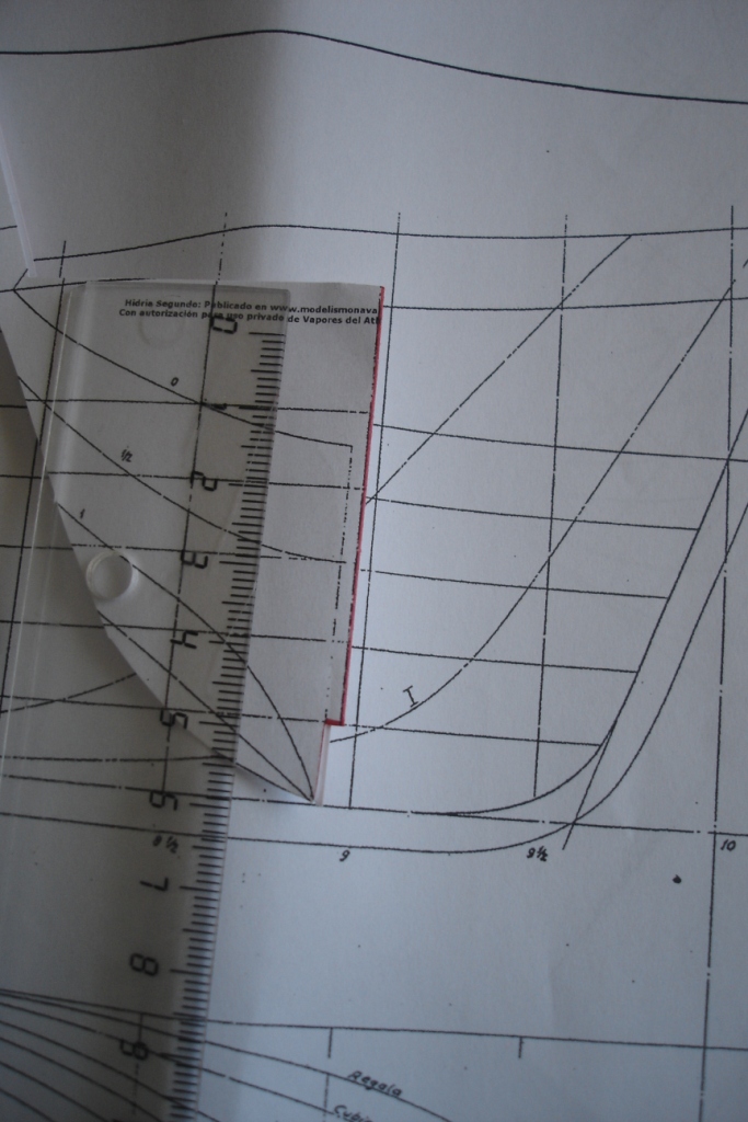

Muchas gracias Javier despúes de darle muchas vueltas me he dicho esto no puede ser esto no cuadra nada y me dado cuenta que al imprimir los planos hice dos diferentes con una eslora diferente de más menos unos centímetros y estaba poniendo las cuadernas en un plano que no era el suyo:oops: :oops: :oops: :oops: :oops: :oops: , por eso no coincidian ni queriendo, un fallo por tener demasiados planos.
Gracias por todo, en la foto esta doblada la hoja pero ya cuadra.

Josecerzo, las lineas no te coinciden, esos dos planos no tienen la misma escala.
