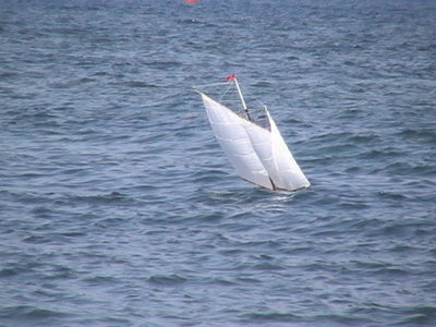

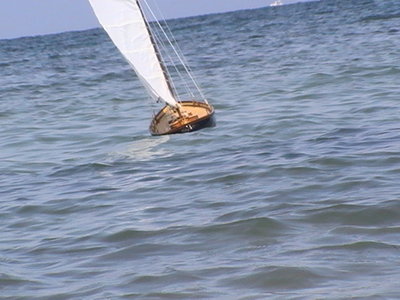

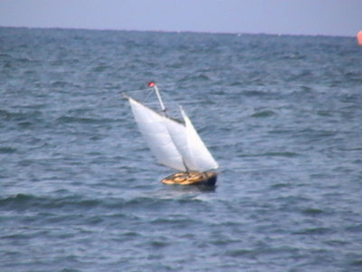

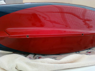

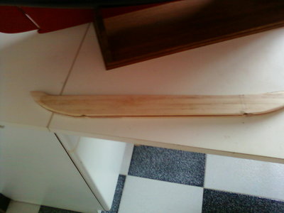

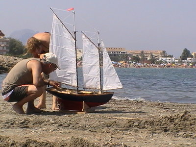

Hola amigos, como estais? espero que bien , hace tiempo que no entraba en la pagina y me ha costado un poco , a ver si soy capaz de poner las fotos que he hecho, pues por fin despues de la temporada de verano he podido volver a soltar la "goleta" en la playa.Quiero deciros que el diseño del casco en principio como yo lo vi en las fotos del original, que está puesta al principio del tema, es bastante parecido, pero al comprobar en la segunda navegación , la cual no grabé , con viento fresco y racheado que el barco se escoraba en exceso e incluso se llegó a volcar y enderezar, por suerte para mi pronto, vi claro que necesitaba más quilla, y es por eso que me puse manos a la obra y diseñe y construi una falsa quilla que puedo colocar y quitar cuando quiera, bueno simpre está quitada por que el problema que tengo es que no tengo sitio para colocare mi velero es el tercero y como es el de "combate" para sacarlo de casa y cargarlo al coche ,vivo en un primer piso, lo tengo en una estanteria encima de la puerta y vien justo colocarlo alli, por eso si me paso con la profundidad de la quilla en un principio no se donde lo hubiera tenido que colocar,bueno me estoy enrollando, pues ahi van las fotos de la quilla postiza y unas cuantas de la navegación del dia del estreno, me siento orgulloso de ver como se comporta el barco ahora con la quilla, en las fotos se puede apreciar que el viento es fresquito y el oleaje se puede apreciar, ademas os voy a poner el enlace de los dos videos nuevos que he colgado en el youtube de ese dia espero que os gusten y disfruteis viendo como navega ciñendo,a un descuartelar,de enpopada , y como arranca de rapido despues de quedarse casi parado, bueno para mi amigo Hellmut para que pueda verlo desde Alemania el video no tiene musica ni nada está tal cual se oye el sonido del mar y el viento, un saludo para todos.....saoro
http://www.youtube.com/watch?v=VQB0g1g5PkY
http://www.youtube.com/watch?v=4IwR288s ... re=related

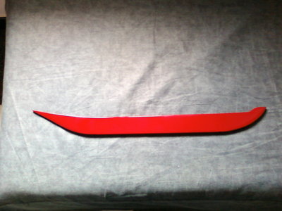

comienzo de la quilla,4 cm. de profundidad en madera y plomo fundido en el interior.
Esta es la quilla terminada.
Estos son los dos orificios que lleva la quilla del casco para atornillar la falsa quilla con dos tornillos queda sujeta al casco.

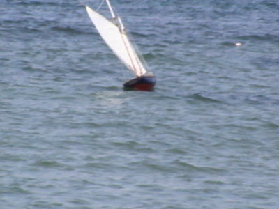

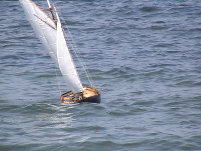

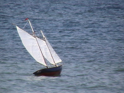

ciñendo y virando
ciñendo y virando

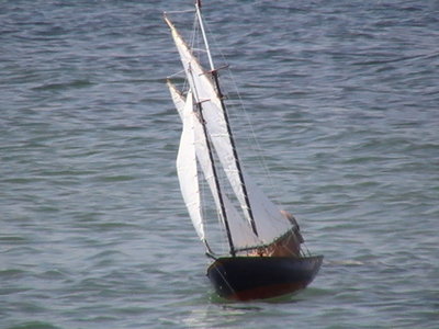

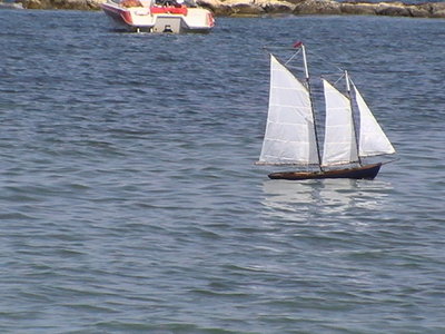

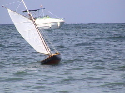

Parece que no va a salir del seno de la ola

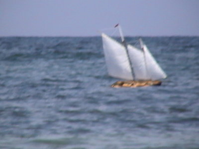

Socorro un "mostru" en el agua

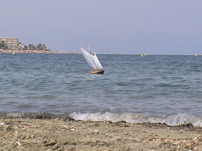

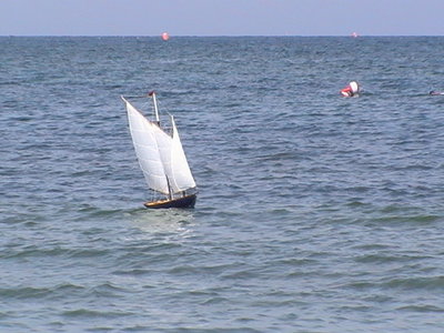

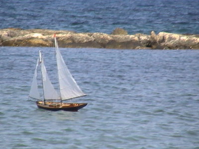

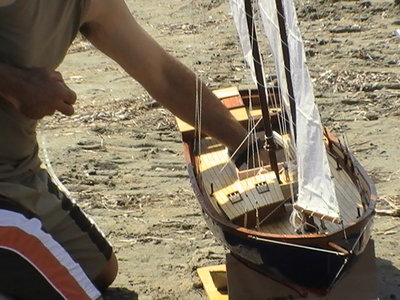

Bueno por si no vuelvo a poner más fotos quiero aprovechar el momento, ahi van unas poocas que me faltan...

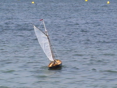

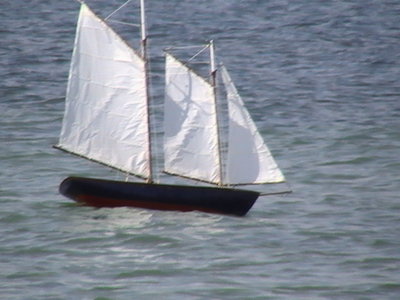

Enpopada
Enpopada

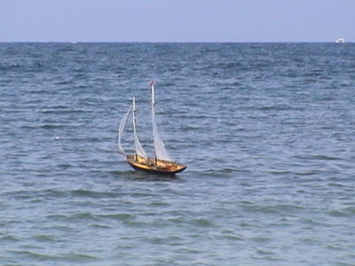

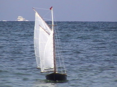

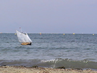

La costa a sotavento, dios mio...

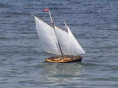

Comprobando si tenemos agua en la sentina....apenas unas gotas, que bien con el oleaje y el tiempo que ha navegado...
