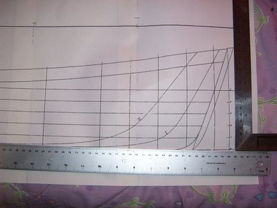

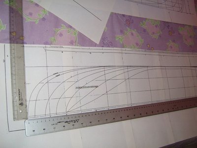

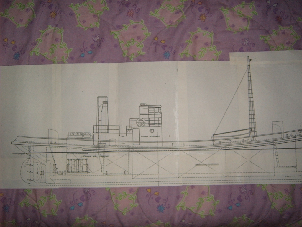

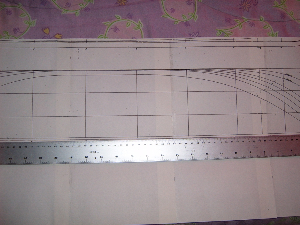

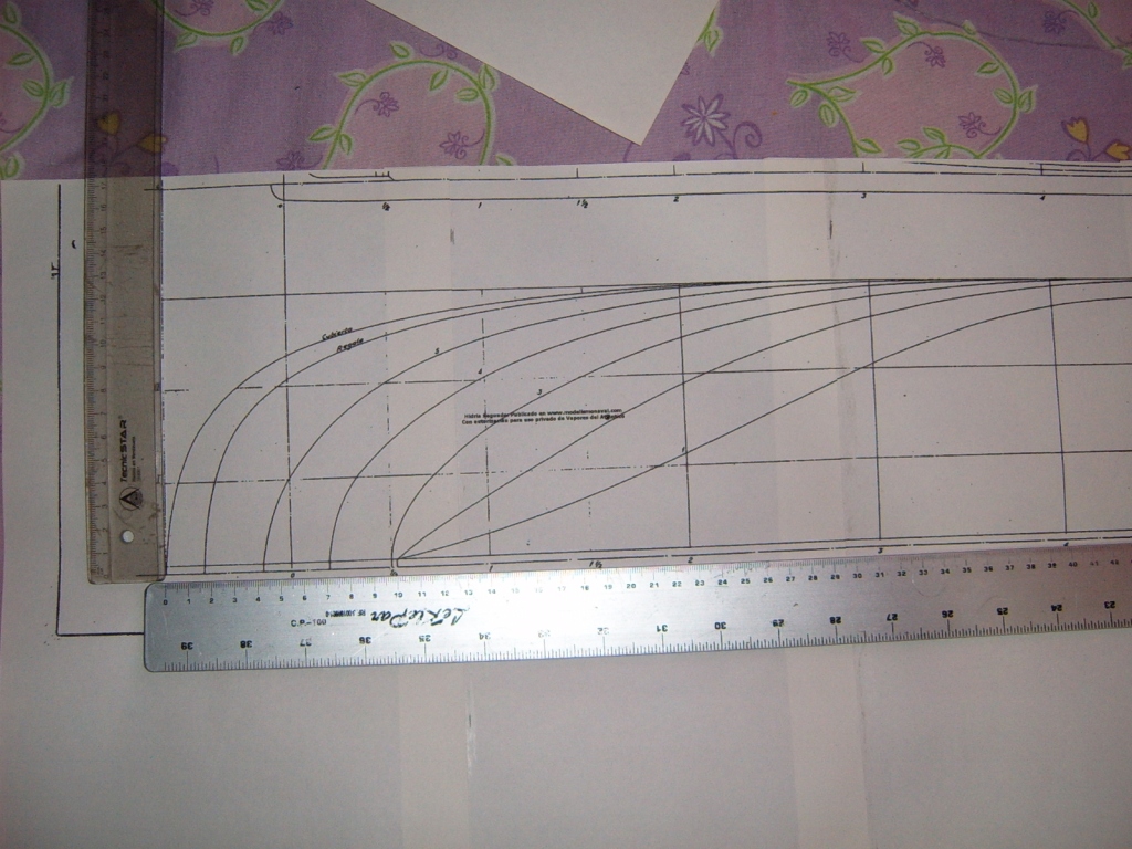

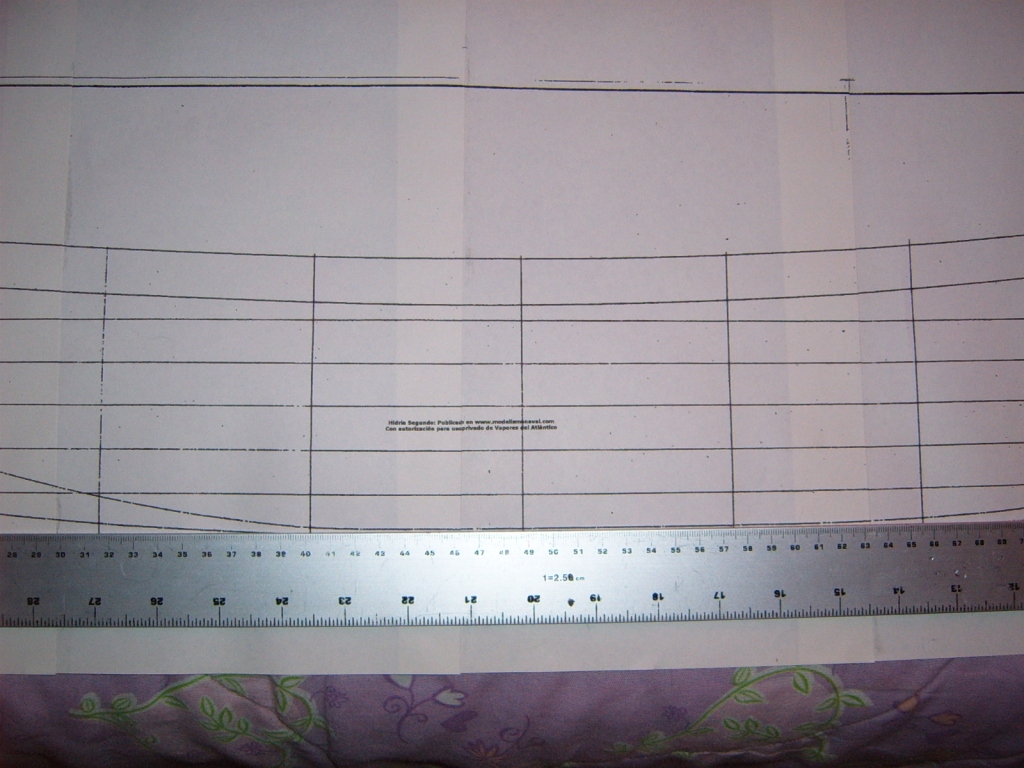

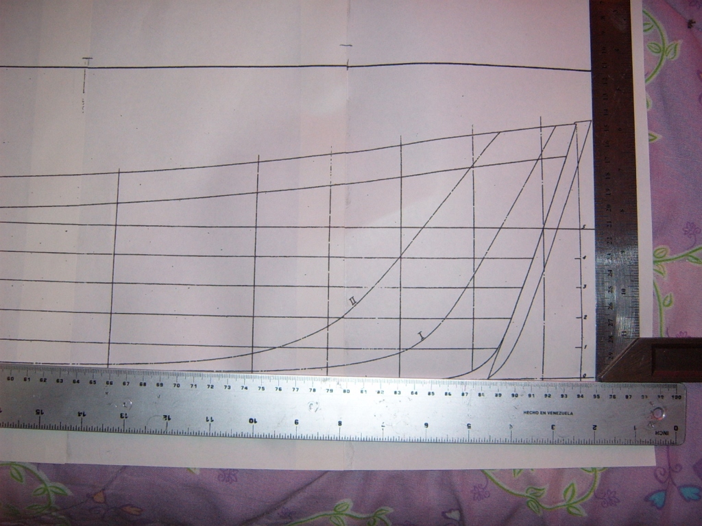

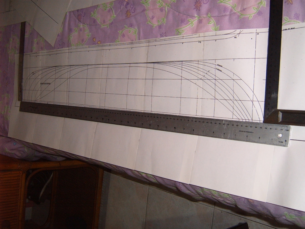

bueno ayer estuve uniendo una gran cantidad de paginas A4, correspondientes a las formas del Hidra...
la eslora es de 95 cm....

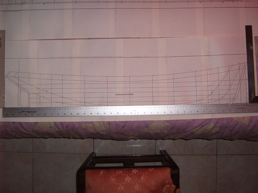

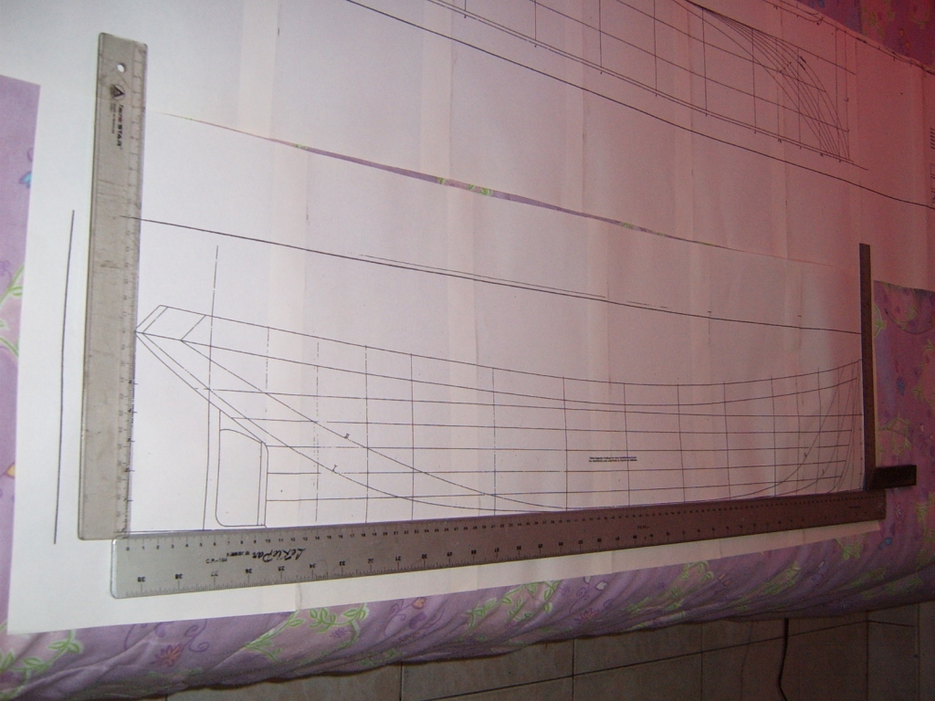

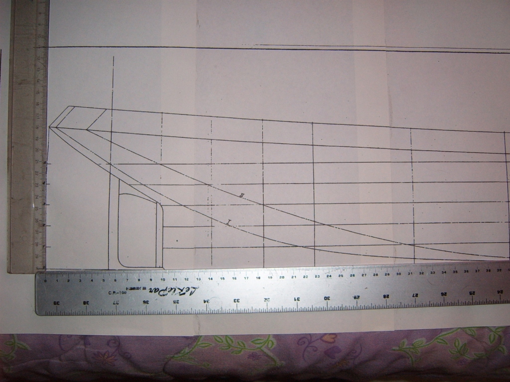

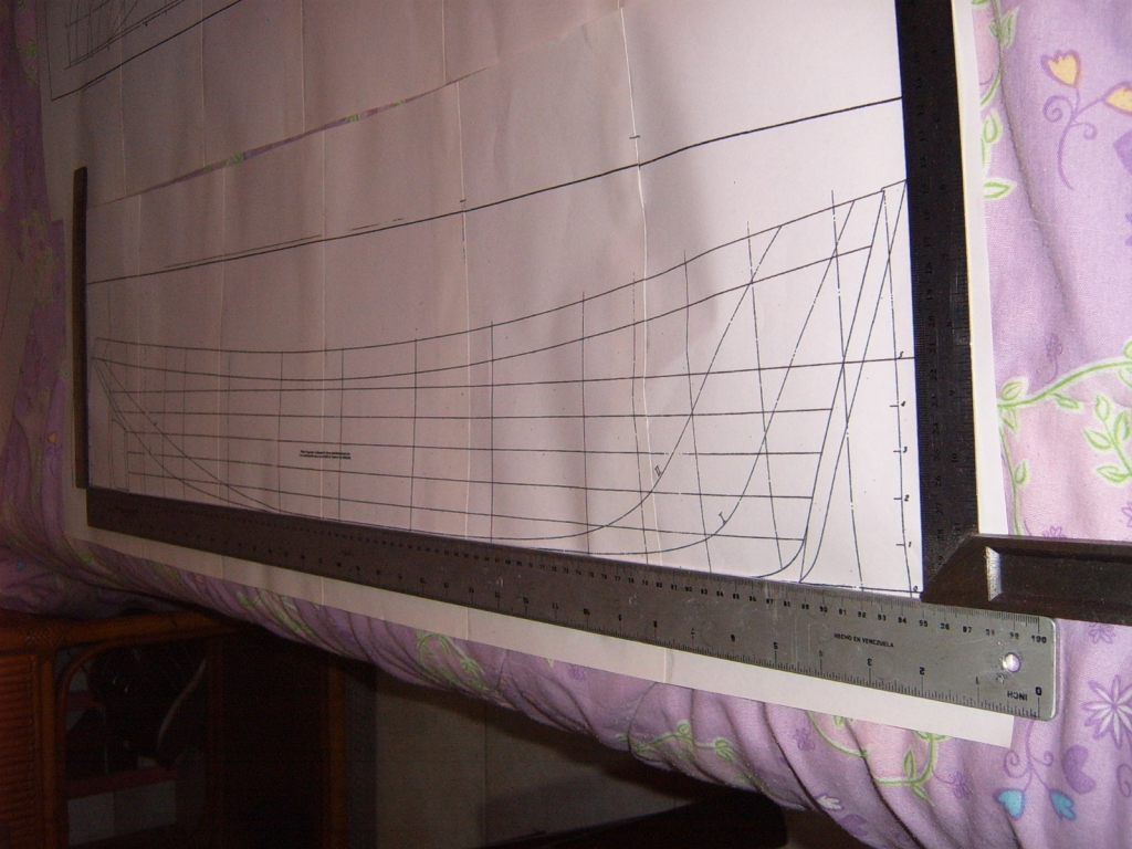

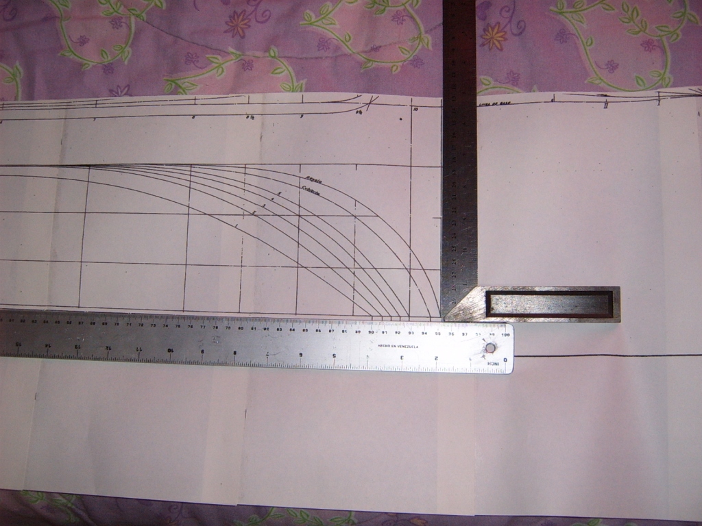

las formas para el forrado tambien me dieron 95 cm..
hasta aqui voy bien con los planos..

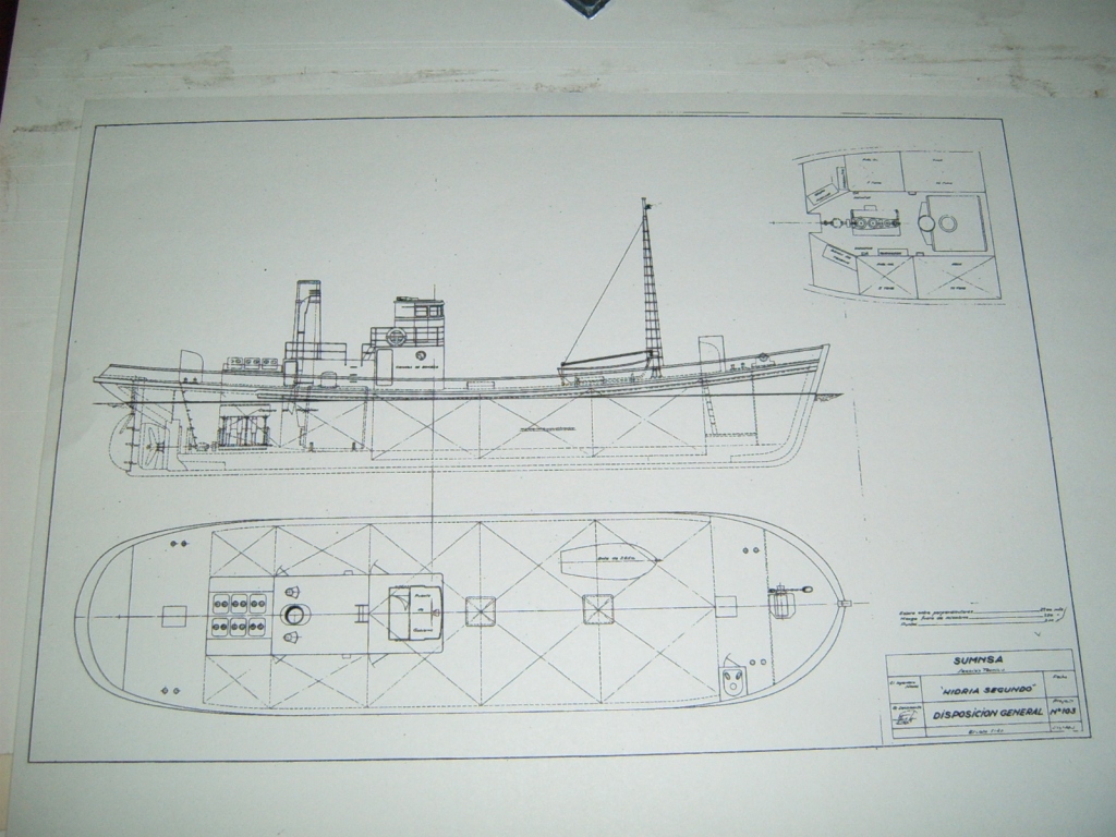

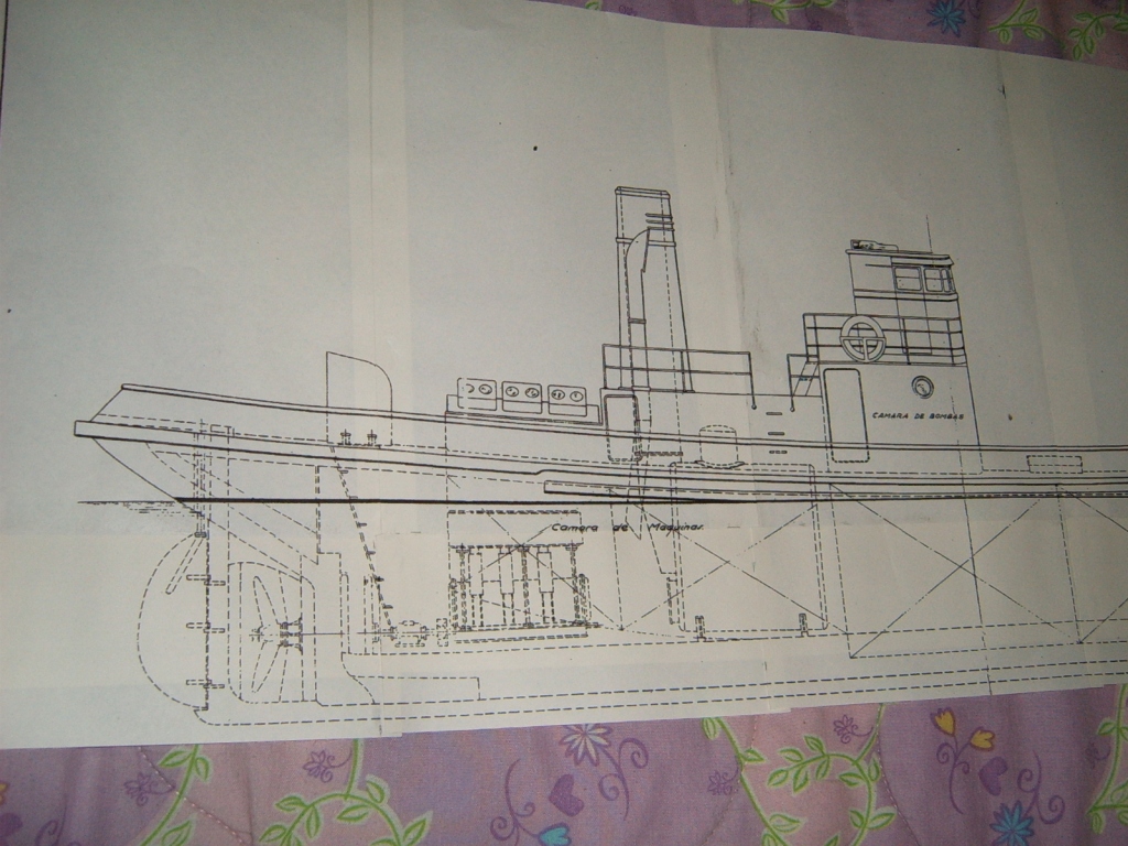

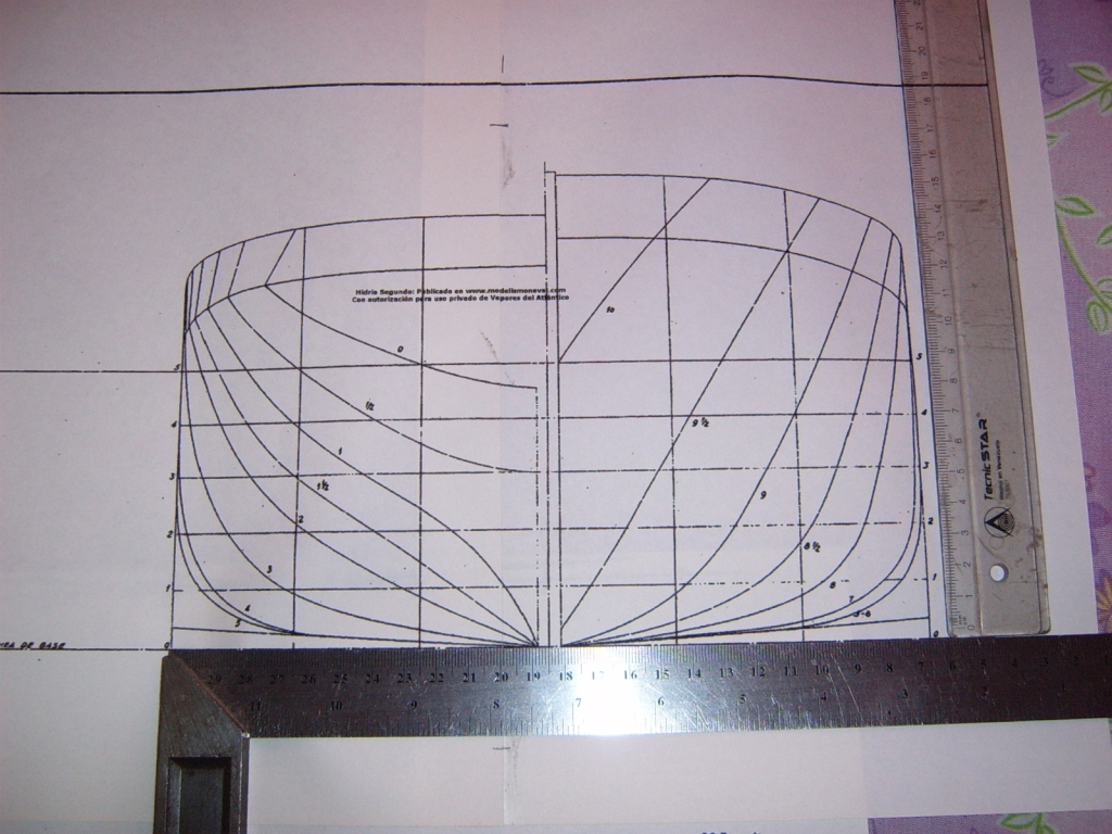

la caja de cuadernas y el plano de cubierta, que falta por ampliar..

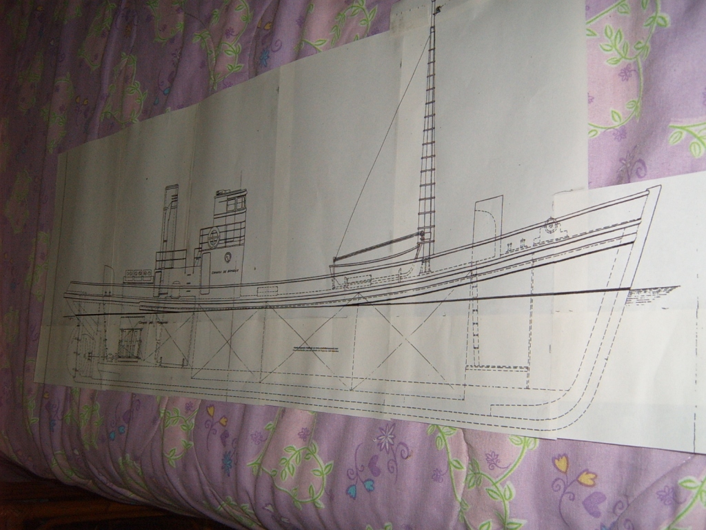

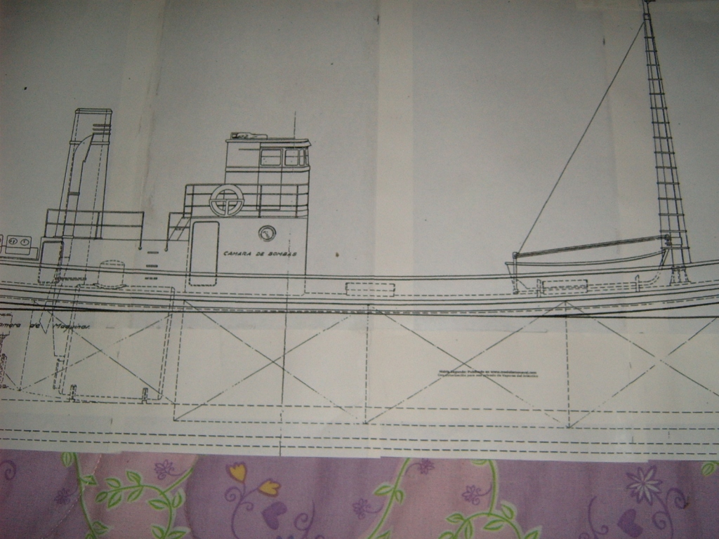

aqui saque el plano de cubierta, que me envio Josezerzo, ma salio muy bien, pero aun me faltaron 6 cm de eslora, ya que los de forma dan 95...
hoy estuve analizando el lastrado del barco, creo que lo voy a hacer utulizando como en sus tiempos era el barco de verdad, que tenia varios compartimientos para Gasoil, agua, tratare de sellar bien el casco, para llenar esros depositos y vaciarlos, asi el traslado va a hacer mas liviano y en el estanque que navegue los lleno, para eso tratare de adaptar especies de bombas...

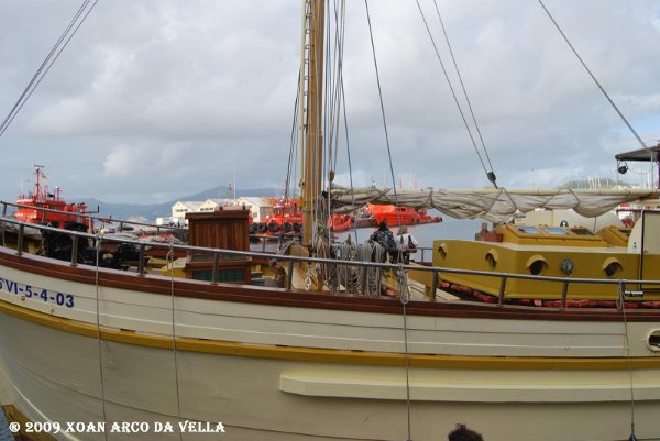

En esta foto se aprecia mejor.
