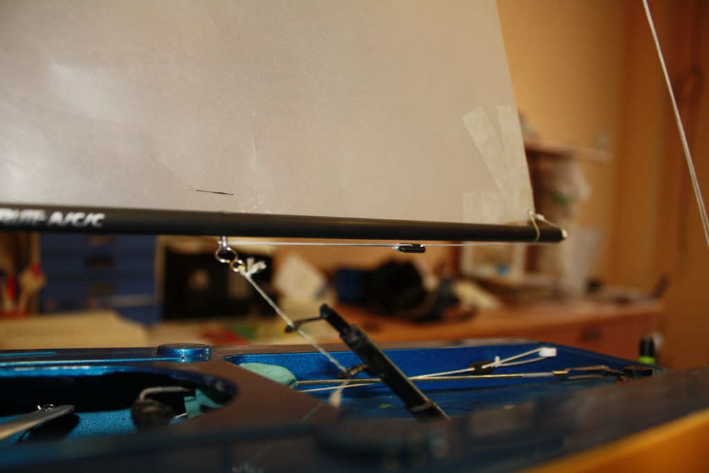

Hola por fin he estrenado el barco,pero me ha surjido dos problemas uno es que la anilla que aguanta la vela delantera se ha roto y tendre que cambiarla y la otra es donde va enganchado la varilla de la direccion que creo que se dice servo pero no estoy seguro se me ha desenganchado y cuando giro se vuelve ha desenganchar si teneis idea de como sujetar la pieza esta me hariais un favor.

hola Anfos666.
lo primero es que tiene muy buena pinta el barco
lo de la anilla que sujeta el foque(vela delantera)no se aprecia en la foto y no se como va en este modelo pero imagino que no será difícil encontrar alguna parecida pero mas fuerte que te aguante.
si pasa un hilo, ten cuidado que sea redondeada y no tenga filos que pueda cortarlo.
Respecto a la pieza blanca para el timón que sale en la foto y que me imagino que es la que se sale.
esa pieza se pone en el brazo del timón y no en el brazo del servo(en este se dobla el hierro y se mete por un orificio) que imagino que tiene los orificios un poco mas grandes. La pieza tiene en la parte interior entre los dos brazos un "pitorrito" que entra en los orificios y que encajaría con una especie de clic por el otro lado.(no se si me explico)la mía es metálica y mas resistente
si no lo tiene o se rompió, lo venden en las tiendas de modelismo(son baratitas), creo que lo utilizan tanto coches como aviones de rc.
contra mas cerca del eje de giro lo enganches mas recorrido tendrá el timón.

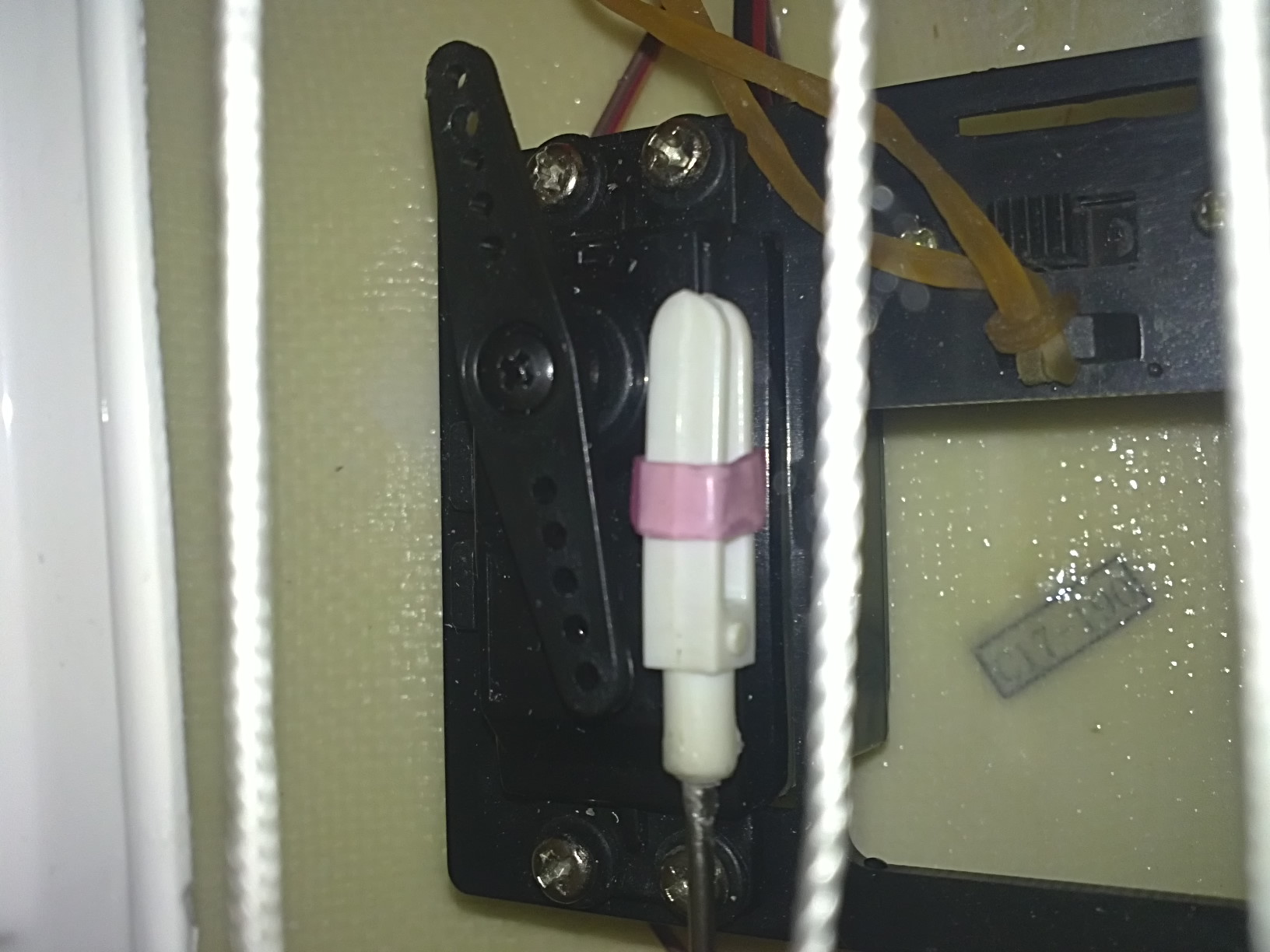

esta es una foto del mio y creo que se aprecia lo que te digo.
Esta pieza realmente es un especie de tensor que atornillando mas o menos centras el timón +o-
y por lo que parece en tu foto lo tienes pegado

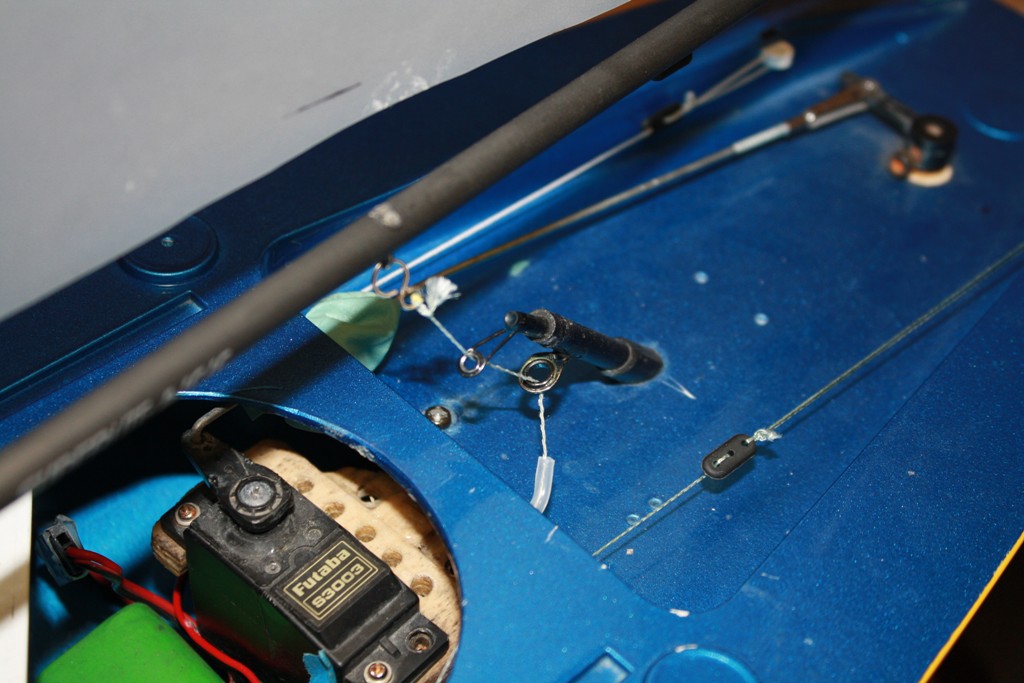

En esta otra foto se aprecia aun mejor. En esta posición el timón esta centrado
y el movimiento no debe de ser forzado el timón debe de correr suave.+o-

Ya he solventado el problema , era un problema de la varilla que estava demasiado metida y cuando girava la direccion y se salia por que no tenia espazio para girar . Y tambien lo de la vela le he puesto torniquetes de pesca y solucionado ahora falta volver ha probarlo jejejejeje.
