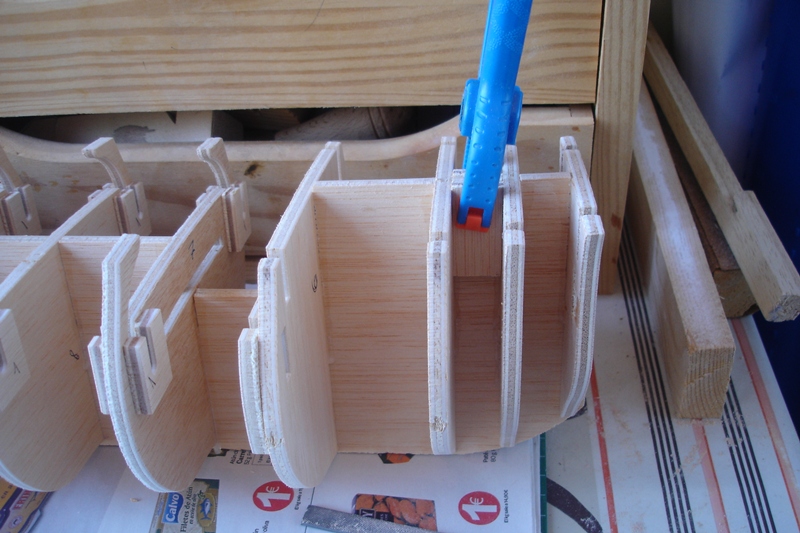

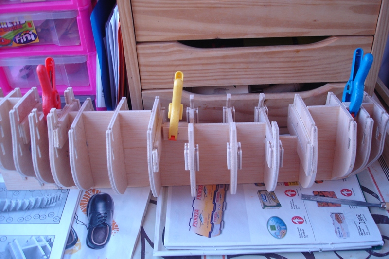

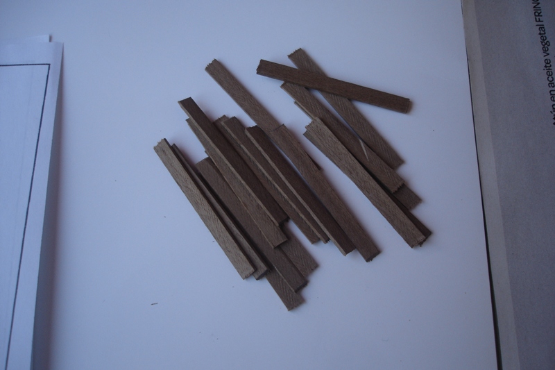

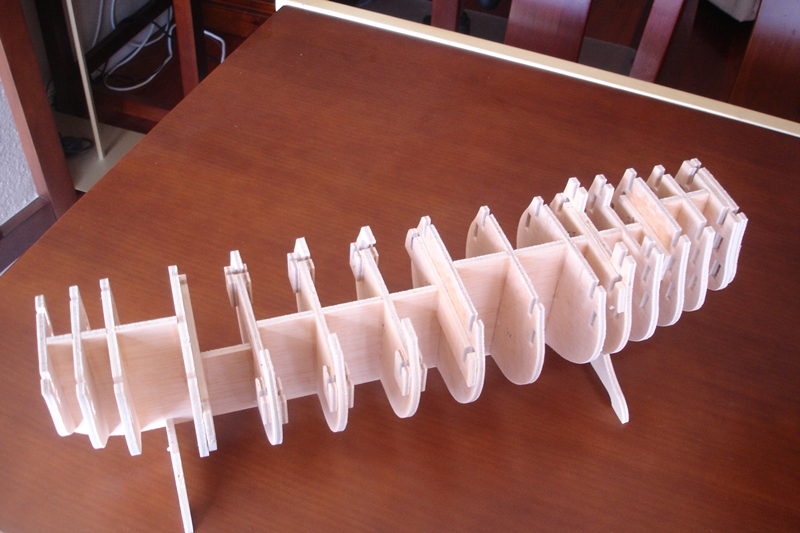

Seguimos el proceso, colocamos y encolamos todas las cuadernas, por ahora sin problema, salvo un bao que venia el número mal en la hoja de instrucciones, también colocamos los tacos de refuerzo de los mástiles.

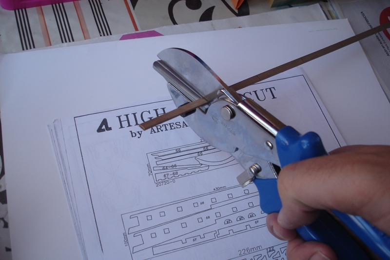

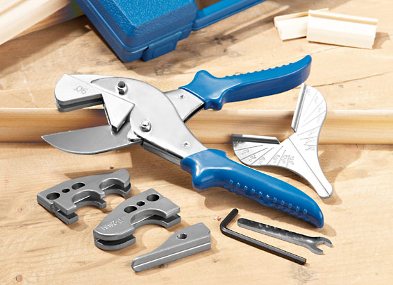

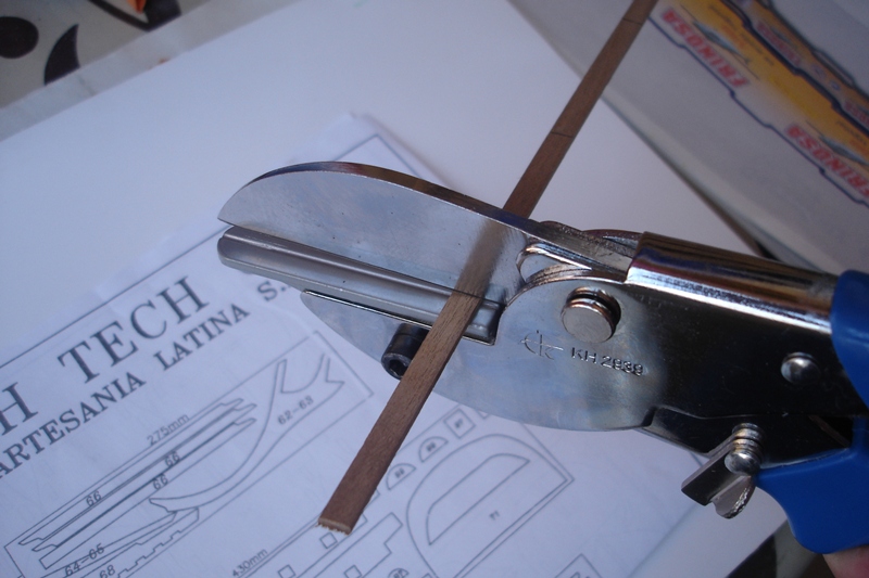

A continuación cortamos las tablas para realizar la cubierta de la 1ª batería, con este corta listones que compré en Lidl y viene con varios accesorios para cortar distintas formas de madera así como diferentes ángulos todo por 6 €.

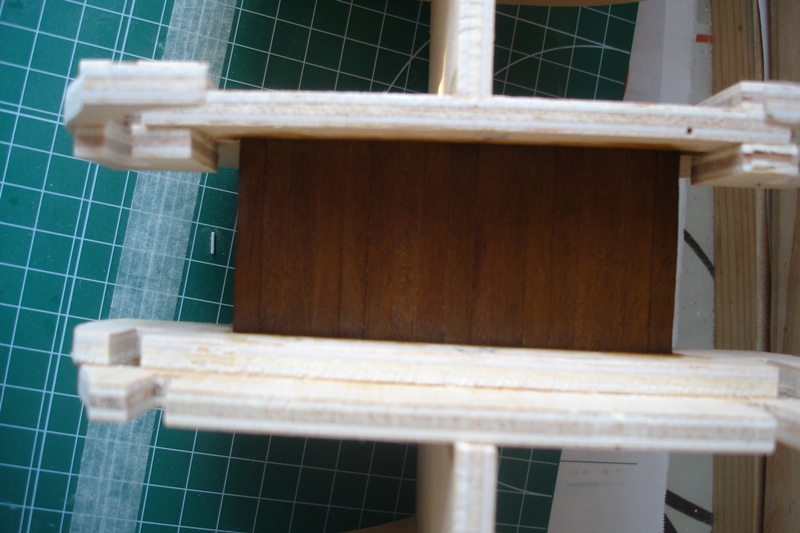

Aprovecho para decir que la cubierta esta tintada con una parte de nogal y tres de roble y ya barnizada y que este será el color de toda la cubierta,(en la foto ha salido con un poco de sombra pero el color es más claro, haré más fotos con luz) en un principio todo el navío irá pintado con colores en madera sin seguir los de la época.

No conocia la existencia de un "cortalistones". Hasta que grosor admite la "tijera"?
La verdad es que tiene buena pinta y se ve robusto.

carlosys escribió:Hi
Hola Carlos no encuentro las instrucciones pero por las cabezas de corte que traen pienso que hasta 2 cm, pero yo no le daría tanto margen, más bien dependería del tipo de madera y si esta la hoja bien o no.
http://www.lidl.es/cps/rde/xchg/SID-4F7 ... =noservice" onclick="window.open(this.href);return false;

Gracias Jose
Tomo nota para ver si "localizo" una igual o parecida. La verdad, para 2cm se me hace muy cuesta arriba, pero para la mayoría de listones puede ir bien.
Gracias por la info.

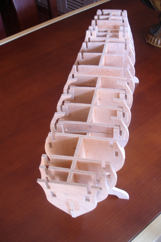

zoso663
Mensajes: 93
Registrado: Sab Abr 03, 2010 7:25 pm
Ubicación: TARRAGONA
Re: San Juan Nepomuceno A.L.
Mensaje por zoso663 »
Hola José, buen trabajo, solo una cosa que supongo que sera el efecto de la fotografia me refiero a la Nº 14 parece que se ve el conjunto un poco revirado, pero insisto sera el efecto de la foto ademas esto no se le hubiera pasado a un modelista como tu,
felicidades por el barco que has elegido
SALUDOS

zoso663 escribió:Hola José, buen trabajo, solo una cosa que supongo que sera el efecto de la fotografia me refiero a la Nº 14 parece que se ve el conjunto un poco revirado, pero insisto sera el efecto de la foto ademas esto no se le hubiera pasado a un modelista como tu,
SALUDOS
Hola zoso ciertamente cuando vi la foto publicada me salto la duda, y rápidamente cogí el calibre y lo medí con mucho cuidado ya que no lo había notado en vivo, la diferencia es apenas de un milímetro, pero ya estoy solucionandolo, no entiendo como pasó, la única explicación es que hubiera quitado las pinzas y las escuadras antes de secarse del todo.
