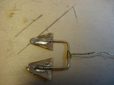

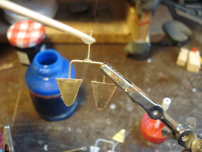

En la cruz rosco un hilo de 0.3 mm., el laton que forma la cruz y los brazos tiene 1 mm.
Aqui están limadas ya las uñas

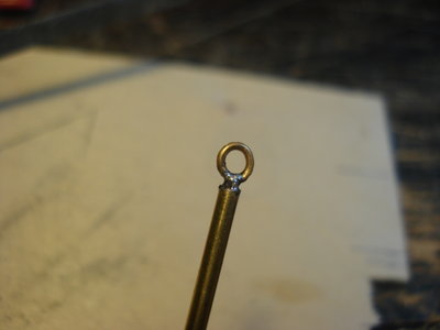

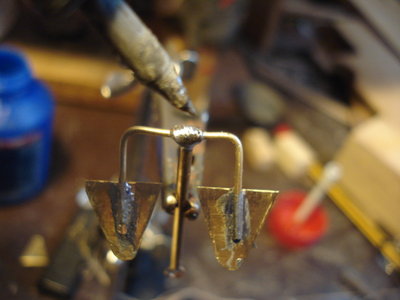

Sueldo el conjunto de caña y ojo, luego queda limar.
Marinero_de_agua_dulce
Mensajes: 1487
Re: REMOLCADOR ERIK
Decapo la cruz y brazos y la estañeo a la caña.
Mensajes: 1487
Re: REMOLCADOR ERIK

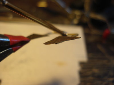

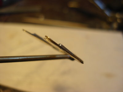

Las uñas las forma una plancha de latón de 0.3 mm. doblada sobre si misma, como no va a ser operativa, esto es, no va a bajar al agua, en todo caso solo se mojará, la pego con epoxi
las dos partes
las dos partes
Pegada con epoxi
Pegada con epoxi

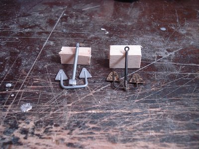

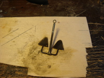

Terminadas después de lijar y pase por superblue.
Mensajes: 1487
Re: REMOLCADOR ERIK
Original y copia, mucho mejor la copia ¿A que si? :D

Marinero, que lindo volverlo a tener de nuevo por el foro, me alegro mucho por otro paso a paso y no dudo que sera de la misma o mayor calidad que el Clide Puffer que construyo hace un tiempo. Me he leido ese hilo mil veces..
Esa ancla no hace falta que diga que es mil veces mejor que la que viene en el kit.. :D
Mensajes: 1487
Re: REMOLCADOR ERIK
matiasfcruz escribió:Marinero, que lindo volverlo a tener de nuevo por el foro, me alegro mucho por otro paso a paso y no dudo que sera de la misma o mayor calidad que el Clide Puffer que construyo hace un tiempo. Me he leido ese hilo mil veces..
Matias ¿Que tal vos?. Aunque he de decirte que por lo menos una vez cada dos dias me doy una vuelta por el foro, no se si será de mejor calidad, fiel a mi estilo si, seguro, tambien hay que decir que para hacer algo mejor que un kit, tampoco hace falta ni ser un manitas ni quebrarse la cabeza, del ancla todo el merito es del compañero Pira (Jose Antonio Rabadan),la "culpa" de volver a un kit, repito que la tienen mis hijos porque para ellos va a ser, he de decir que tenia ganas de ver que era esto del Radio Control, a ver en que termina todo esto. Un abrazo trasoceanico :D .

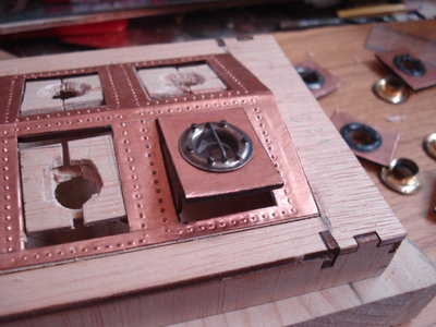

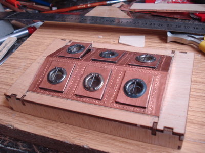

Sigo con las variaciones,en este caso es la lumbrera de popa: voy a respetar la estructura,pero voy a cambiar las tapas y los ojos de buey. El conjunto de tapas y su bases las he forrado de cobre y los ojos de buey los he hecho con remaches de los que se utilizan para lona, previamente pasados por pavonador (aunque yo utilizo uno no comercial),una tira de alambre hace las veces de barrote, el resto del conjunto va en madera no pintado. asi queda
vista del conjunto
vista del conjunto
Detalle de la tapa que va a ir abierta

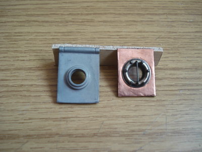

Diferencias entre el del kit y "el otro". Descarto el de kit y descartando la tapa de zamack, si aprovecho la base que es la que he forrado de cobre, la complemento con el remache y el barrote añado un circulo de metacrilato cortado con segueta imitando al cristal.

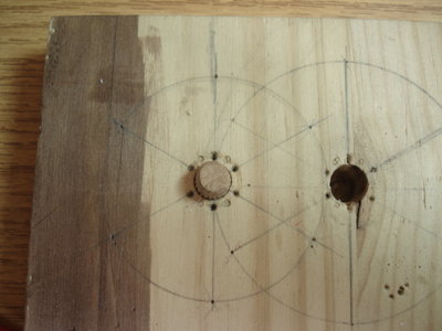

Para hacer los tornillos del ojo de buey me he hecho un pequeño util utilizando un circulo dividido en seis partes con un eje central donde he adaptado un cilindro con la medida interior del remache y alrededor he marcado donde voy a taladrar, marco con un buril y limo por la parte que queda hacia afuera,es un sistema sencillo peroque da buenos resultados. Unas fotos
circulo dividido en seis partes, ya marcados donde doy con el buril
