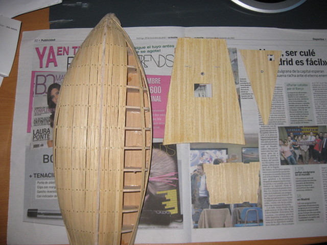

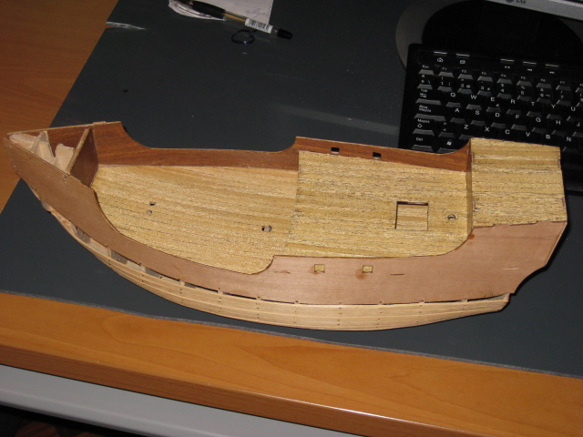

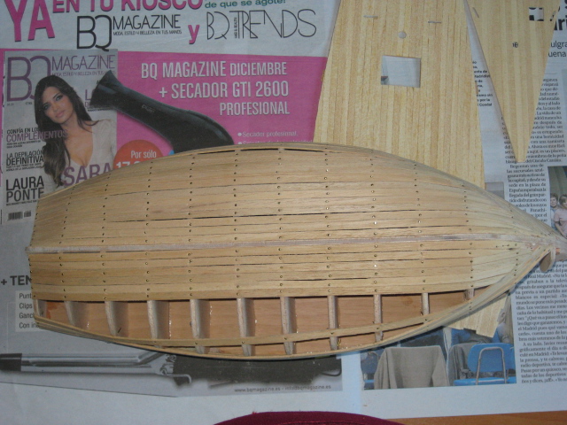

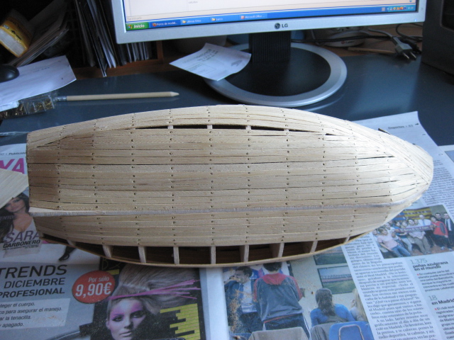

Buenas de nuevo.
Despues de analizar los diferentes problemas que estaba teniendo en la construccion del barco, he decidido casi empezar de nuevo.
He quitado las amuras y las cubiertas con el fin de lijar de nuevo las cubiertas para su posterior barnizado y embejecimiento con betun de judea. primero haré un ensallo ya que me sobran forro para ver cual es el acabado final. tambien tengo que ajustar la colocacion de las amuras ya que tenia un escalón bastante pronunciado entre el forro del casco y las amuras.
He abanzado en el forro del casco con unos cuantos quebraderos de cabeza. pero creo que no esta quedando mal a falta de rematar con lijado y algo de masilla.
Al principio del proyecto me podia "el ansia viva" de ver avanzar la construccion del barco descuidando detalles que a la postre hacen que el barco no quede bien rematado. gracias a todos por enseñarme la meticulosidad de los trabajos aqui expuestos, los cuales me han hecho recapacitar y volver a empezar. mas vale que el tiempo que empleo en la construccion del barco sirva para luego estar orgulloso de ella.
Unas fotitos de como va la cosa.

Ese trabajo va genial, y lo de recular para hacerlo mejor no te arrepentirás, yo he tenido que desmontar más de una vez algún trabajo ya realizado y no veas que coraje, por lo demás el casco va tomando forma y se ve muy bien, ya sabes a partir de ahora tranquilo, seguro y te saldrá un barco fábuloso.

Se ve muy bien. Yo también estoy con el forrado del casco y he tenido que dar pasos hacía atrás para avanzar luego con seguridad y sobre todo satisfacción personal.
Como apuntan los compañeros, es mejor deshacer que luego lamentar que no haya quedado bien.

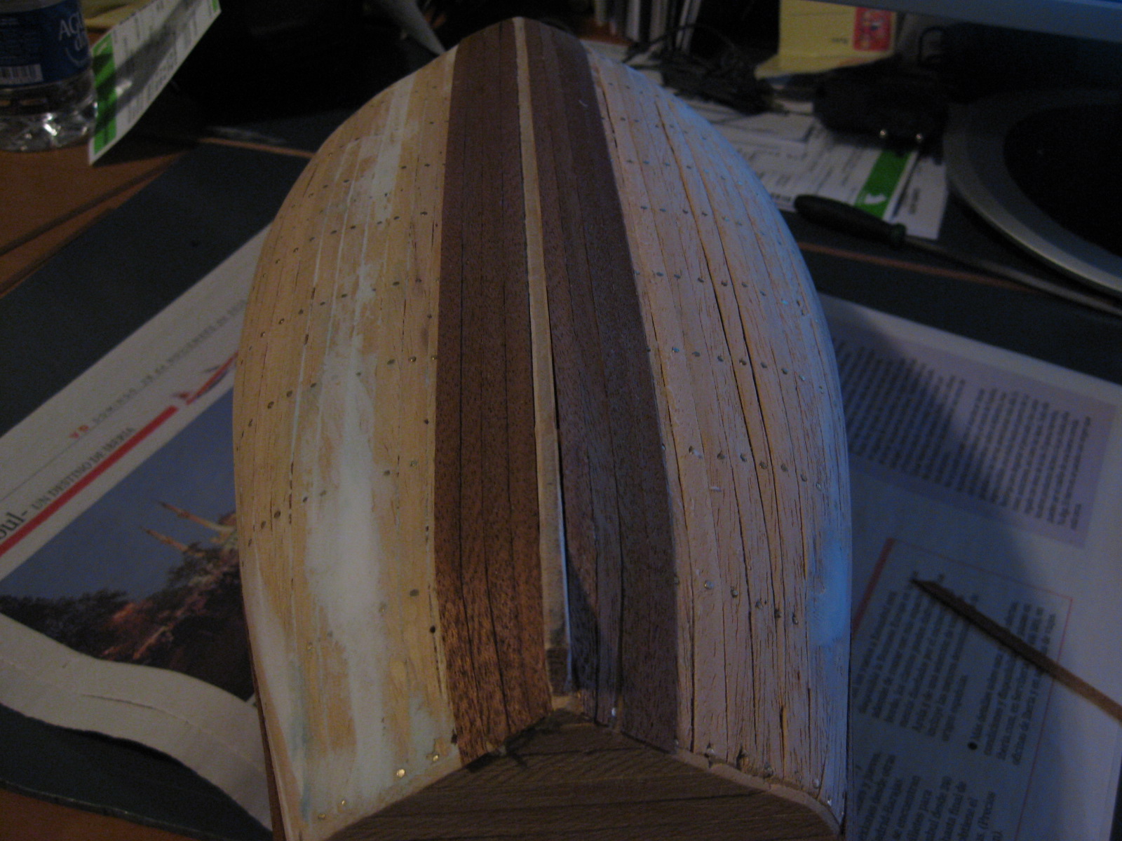

¿por qué no ahusas las tracas al ir llegando tanto a proa como a popa? Tomarán el asiento mucho mejor que llevando las tracas enteras. Ten en cuenta que en cada cuaderna tiene que asentarse el mismo número de tracas, por tanto deben ir modificando su anchura. No sé si me explico...

A ver company, de valer, vale, pero no es un sistema correcto de forrar un casco. Es verdad que la masilla y la lija hacen milagros para un segundo forro. Pero me permito aconsejarte que hagas el primer forro como si fuera el definitivo. Así te vas acostumbrando a hacerlo bien de una manera sistemática y te ahorras un montón de trabajos para el final.
Vé a este link y léelo detenidamente. Al menos a mí me abrió los ojos y desde ese momento no he tenido ni un solo problema con los cascos.
http://www.modelismonaval.com/magazine/ ... de-cascos-" onclick="window.open(this.href);return false;.
No corras ahora, que no te pueda el ansia. Cualquier error ahora lo verás siempre.
Por otro lado, yo pondría las cubiertas. Esto le dará una cierta rigidez al conjunto y evitará que se revire la falsa quilla.
Otra cosa ¿ya has lijado bien las cuadernas para que las tracas se asienten al 100% sobre ellas?

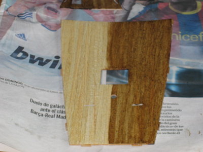

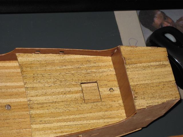

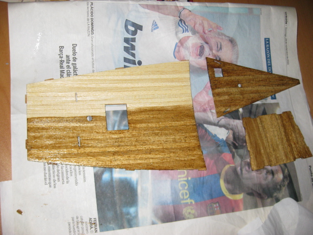

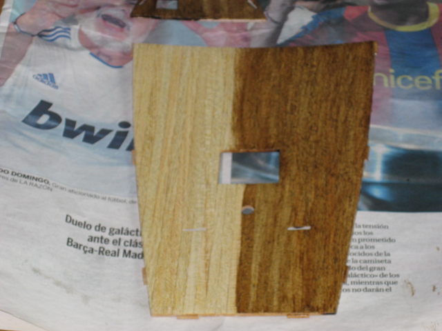

Hola de nuevo. Algo he avanzado en este tiempo y de lo cual estoy satisfecho. Despues de quitar cubiertas, las lije del todo para ponerlas todos con el color virgen de la madera y volver a barnizar. El proceso ha sido el siguiente.
1º lijado completo
2º mano de tapaporos
3º mano de barniz incoloro satinado con betun de judea. con una proporcion de 7 partes de barniz por una de betún.
4º lijado y nueva mano de solo barniz.
5º lijado muy suave con lana de acero.
Da un aspecto un tanto embejecido que queda chulo. las fotos quizas no salgan bien ya que es de noche y con el flash distorsiona un poco.
he vuelto a montarlo todas las cubiertas como los espejos. ahora falta terminar el casco con el primer forrado. y empezar con el segundo.

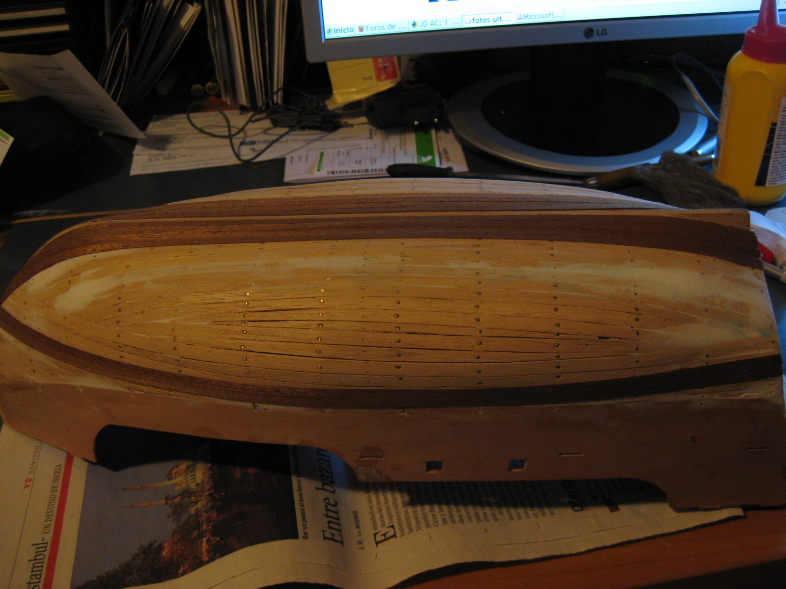

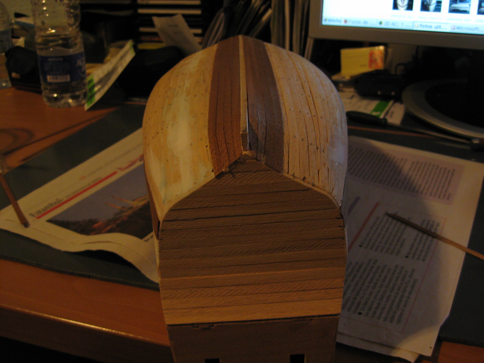

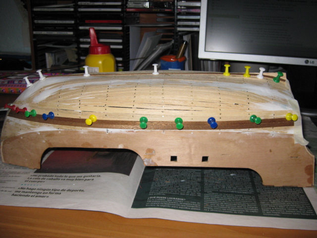

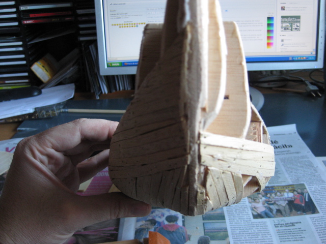

volvemos a las andadas.
despues de lijar y enmasillar parte del casco. he empezado a colocar el segundo forro tal como indican las instrucciones. 2 tracas por debajo de la amura y empezar desde la falsa quilla hacia arriba. . acepto todo tipo de criticas.
