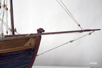

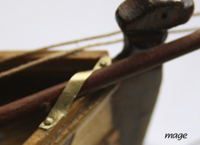

Restauración de la maniobra del estay del trinquete
Compruebo que le falta una brida o zuncho de sujeción del bauprés sobre la borda o amurada
Fabrico la brida con lámina de latón y la pego con ciano y la clavo en su lugar
No sé si será muy correcto, pero en el plano de DIKAR, viene una brida de alambre de latón sujeta a la roda y a la amurada.

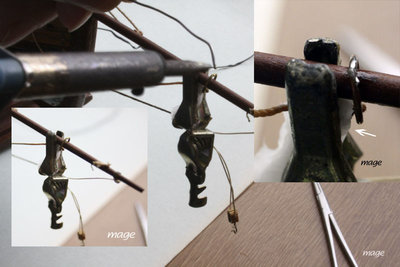

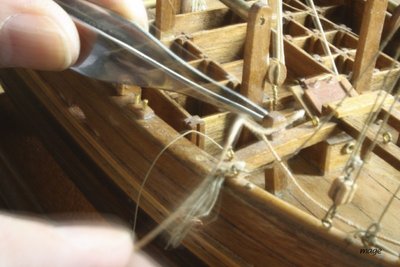

Restauración de la maniobra del estay del trinquete 2º
La maniobra, en si solo esta desmontada, posiblemente porque la anilla no está soldada y se abre con la tensión.
Procedo a desmontar la maniobra y sin sacar la anilla del bauprés la doy un punto de soldadura de estaño.

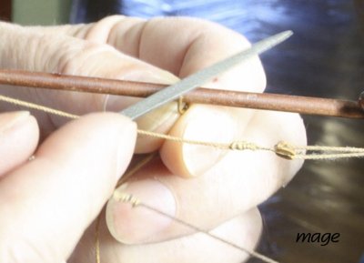

Construcción de la verga del trinquete
Tengo la suerte de que entre los restos hay media verga, con lo cual ya tengo sus medidas
De un listón redondo de 3mm Ø y 160 mm de largo y con lija torneo la verga

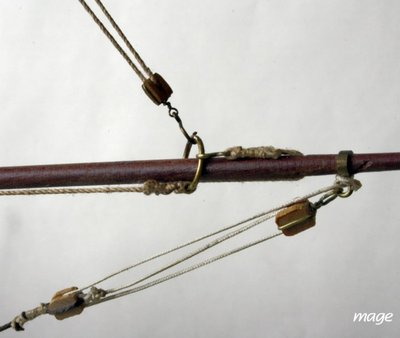

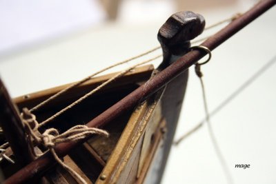

He modificado el soporte del bauprés.
El zuncho anterior sobre la amurada es reemplazado por uno sujeto a la roda.
Espero que así estará mas acorde.

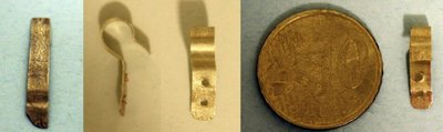

La construcción del zuncho ha sido realizada de lamina de latón, doblando y perforando para poner dos clavillos

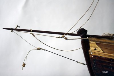

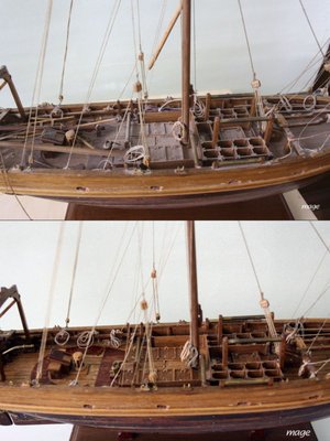

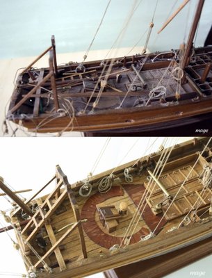

He llegado al final de la restauración, supongo que estará medianamente correcta y espero vuestras sugerencias.

que bien

Hola mage, te a quedado estupenda muy buen trabajo.
