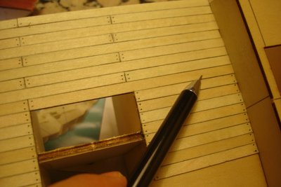

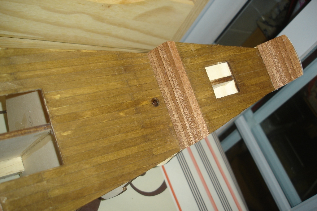

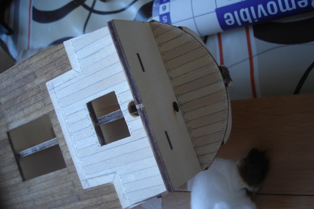

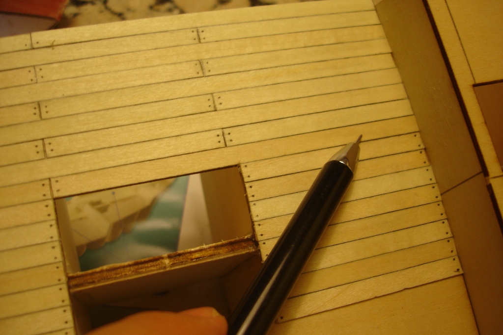

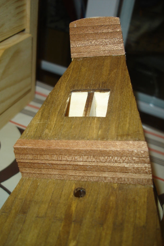

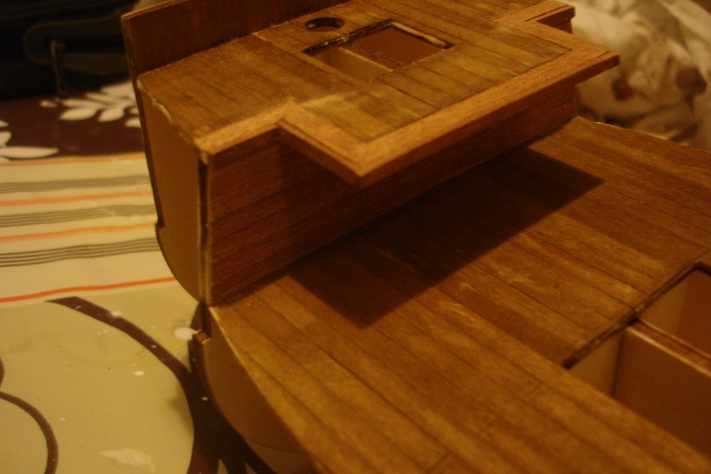

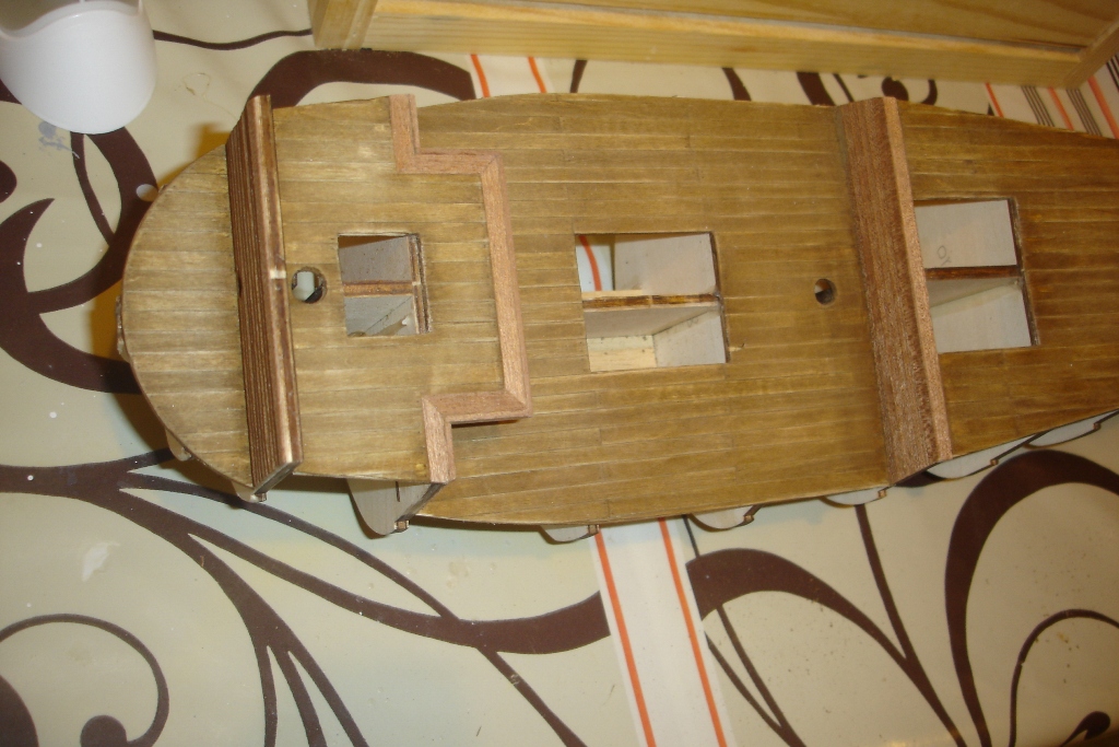

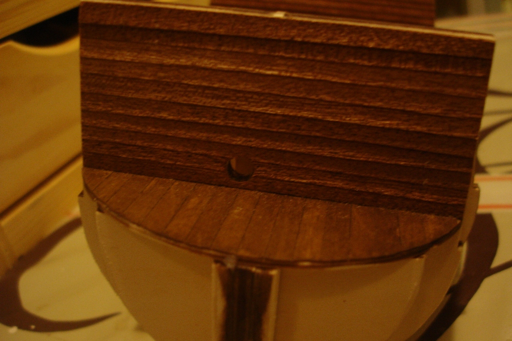

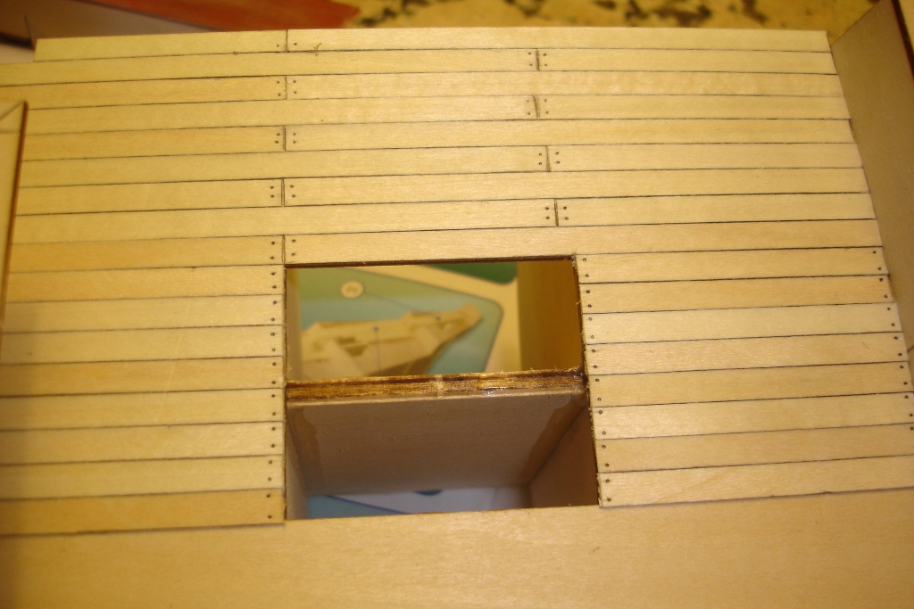

Bueno y ahora muestro como lo llevo por ahora. Básicamente estoy todavia con las cubiertas, haciendo la imitición a clavos con un portaminas, más adelante tengo pensado tintar la cubierta y darle un aspecto envejecido, si veo que no queda bien el efectos de los clavos con el portaminas a lo mejor me animo a imitar a Banton cortando los clavos, ya que no están a escala.

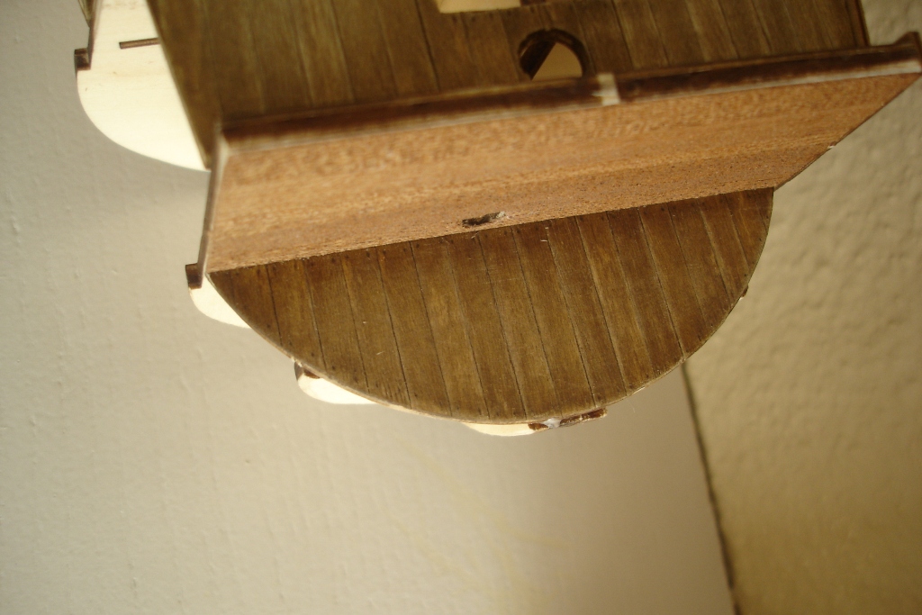

Hola en realidad esa foto es con el trabajo a medio hacer ya esta acabado, lo he realizado como dice las instrucciones que es dibujando una línea recta a lo largo del centro de la cubierta y distribur desde ese punto y paralelo a ella los listones, de todos modos si el defecto es porque en el acabado o claveteado esta torcido, lo he dejado asi porque todavia no es definitivo hasta que lo tinte y vea como queda, según quede a lo mejor pongo clavos sin cabeza o hago agujeros simplemente.pototo escribió:Creo que deberías haber puesto el claveteado de la derecha alineado ya que hay un salto entre el hueco de acceso y cubierta.

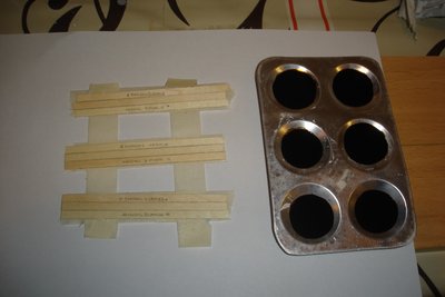

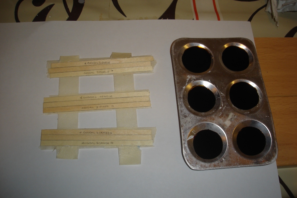

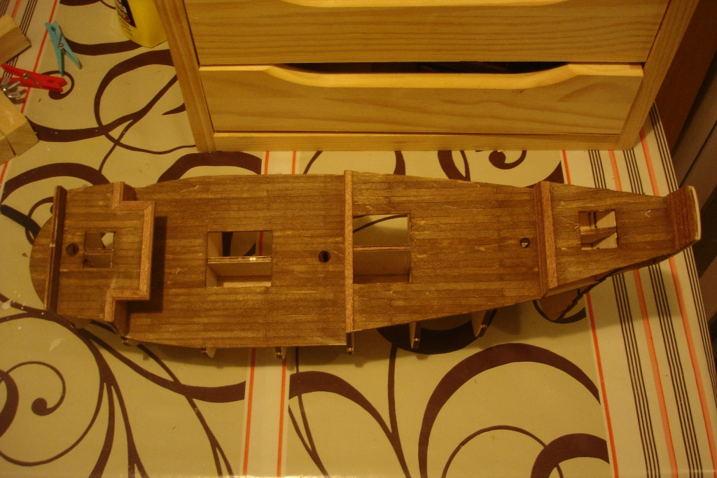

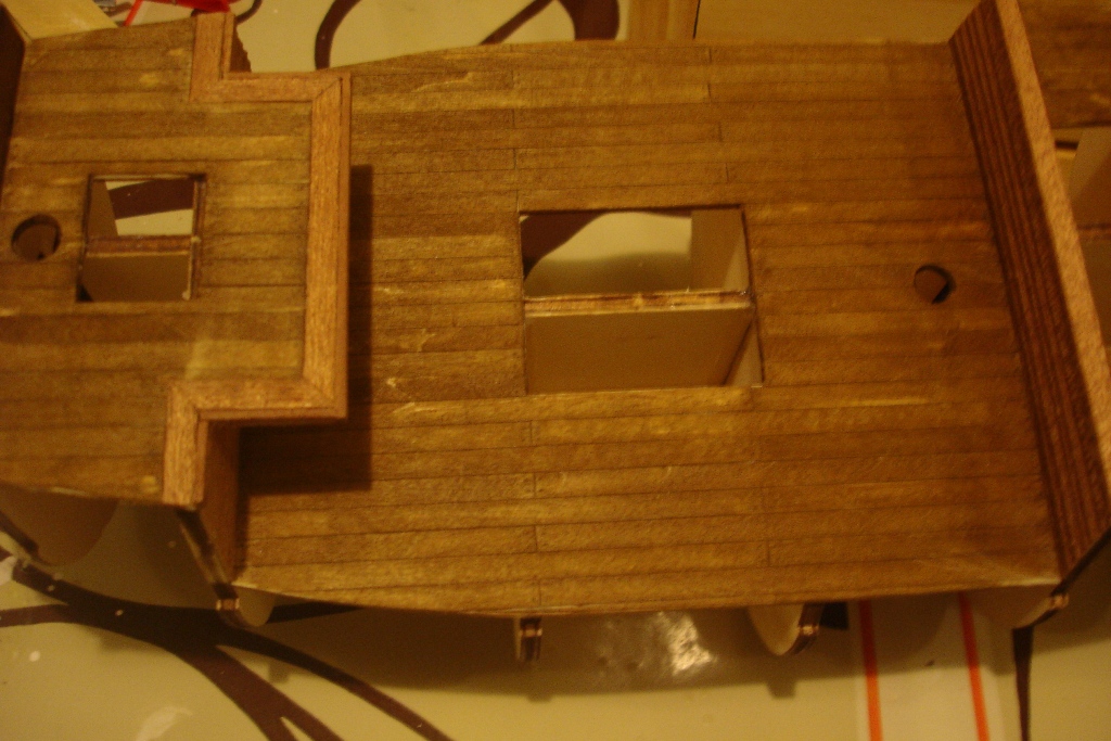

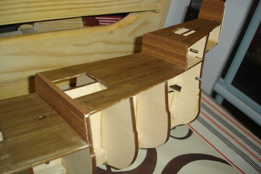

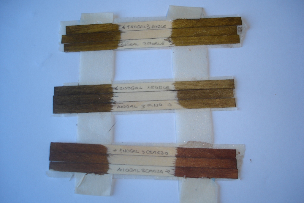

Empezamos con el tinte al agua, aqui pongo las muestras que he realizado con un poco de entarimado, al final he elegido la mezcla de 1 parte de nogal y tres de pino miel.

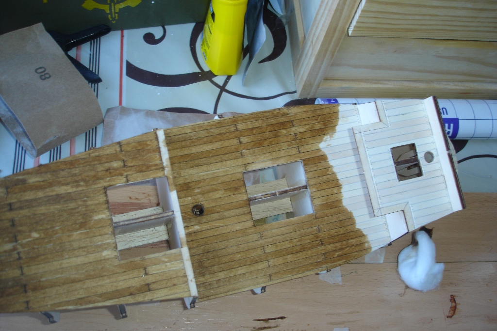

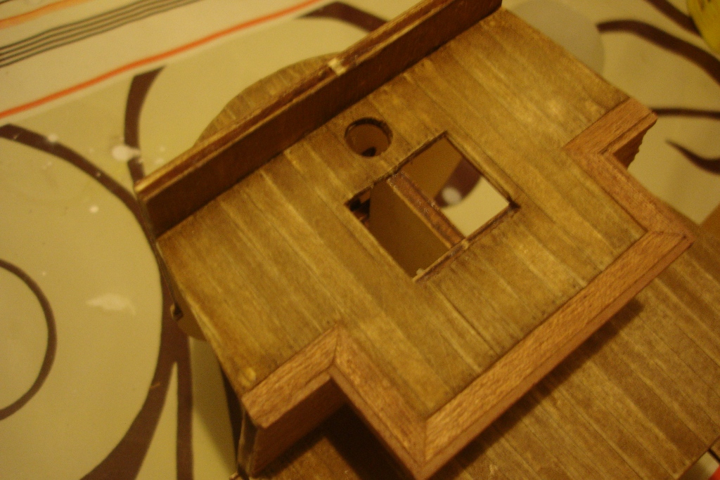

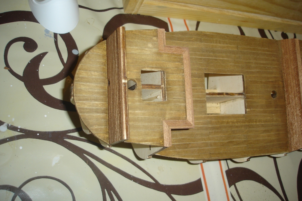

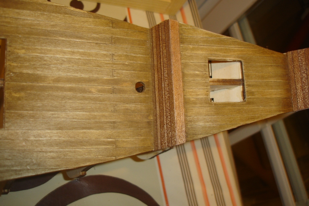

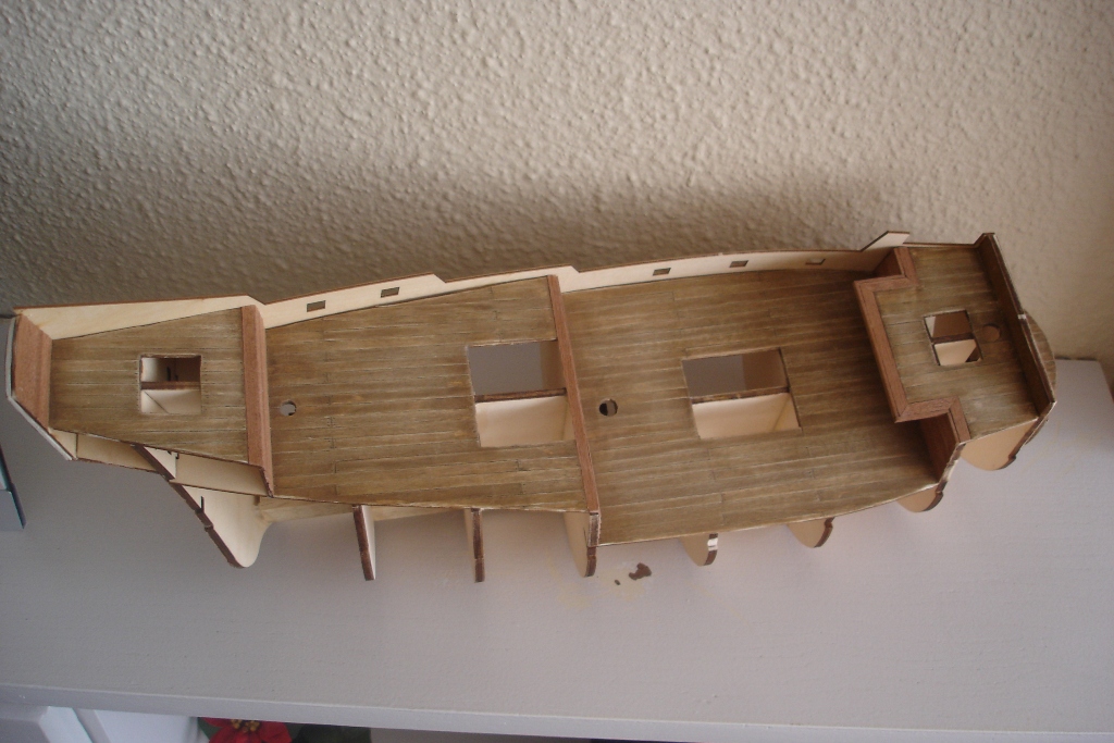

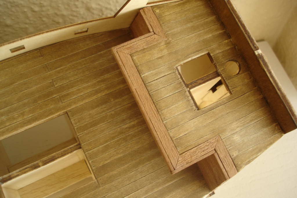

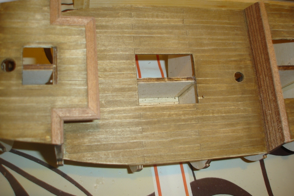

Aqui estamos con el tintado, Sé que se nota las manchas de cola, aún más cuando todavia no esta seco, pero las he dejado a proposito porque esta en consonancia con el envejecimiento que tengo pensado hacer, solo hay que esperar a ver el final del proceso en breve.

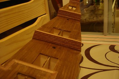

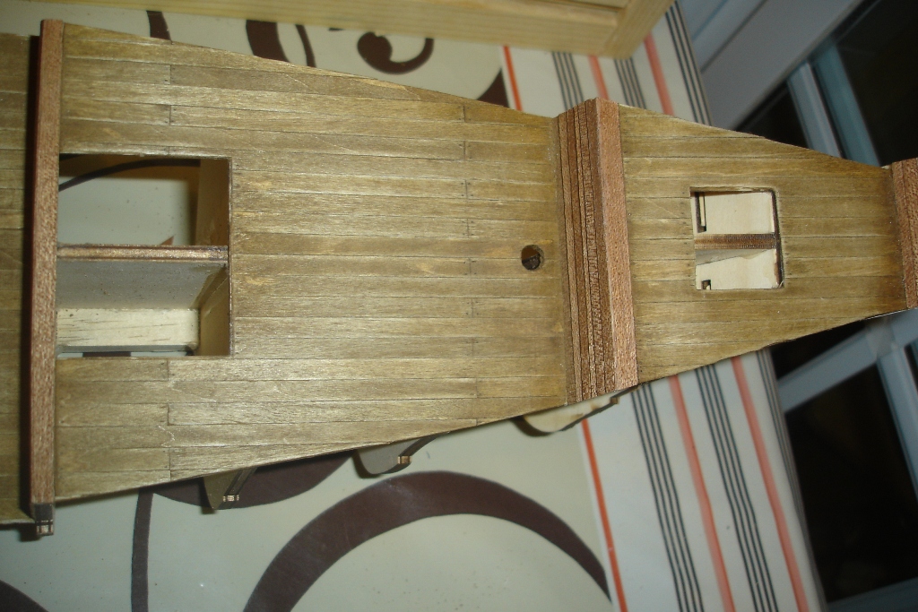

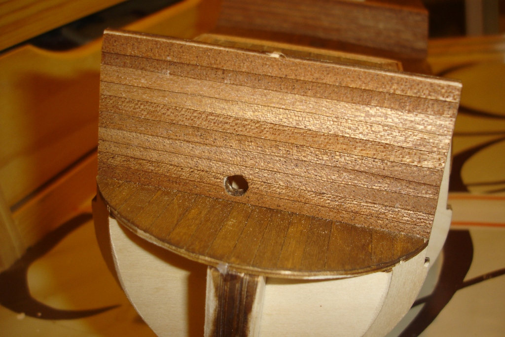

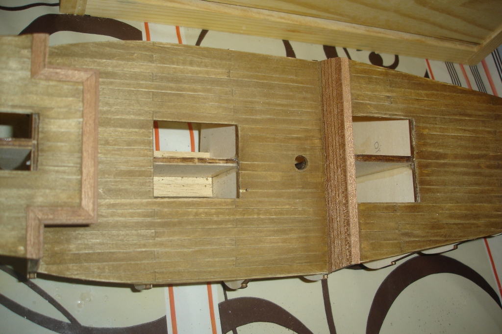

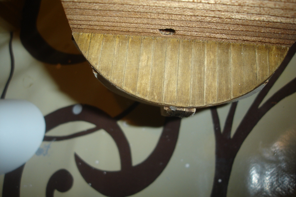

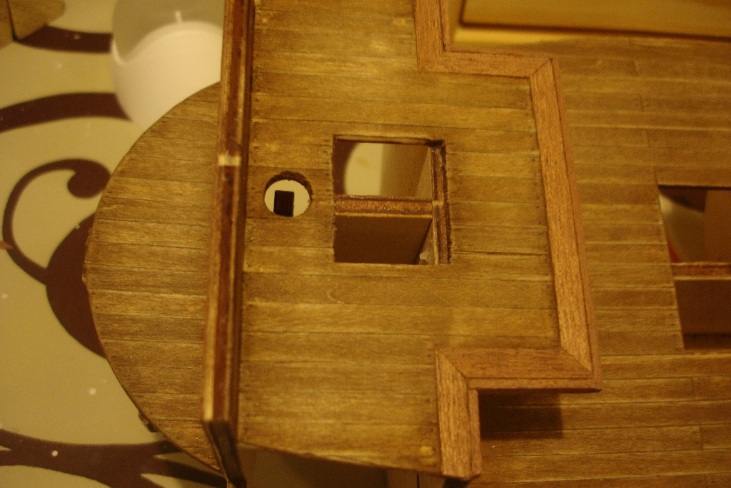

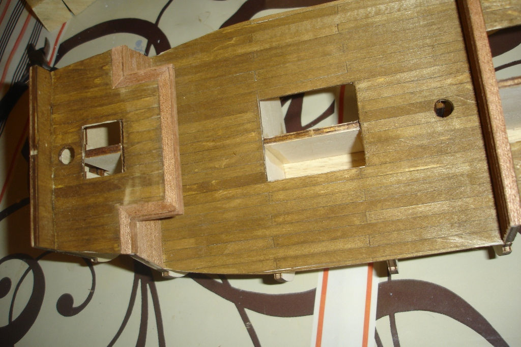

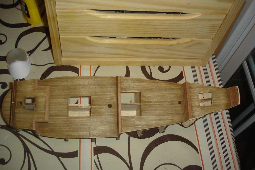

Ya esta aqui las fotos de la cubierta con el tinte y los mamparos forrados, siento la calidad de las fotos pero las hice de noche, espero que os guste.

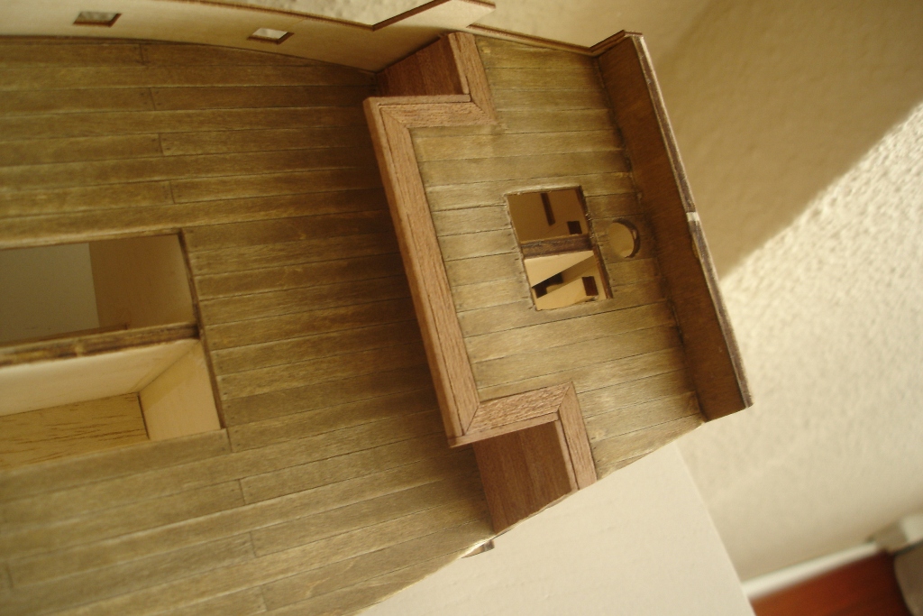

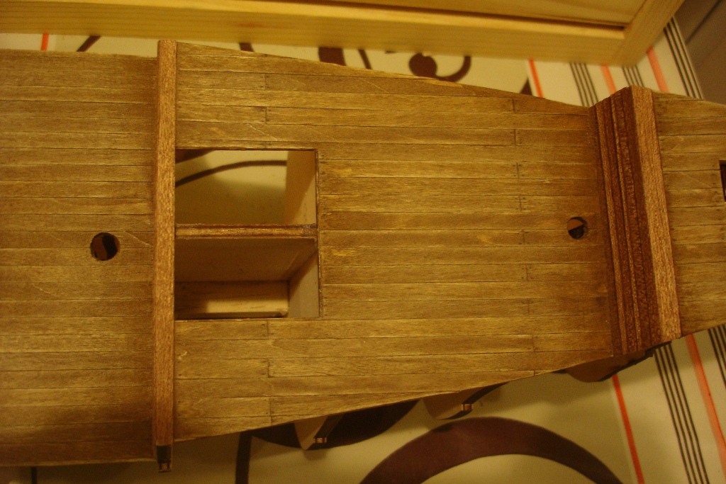

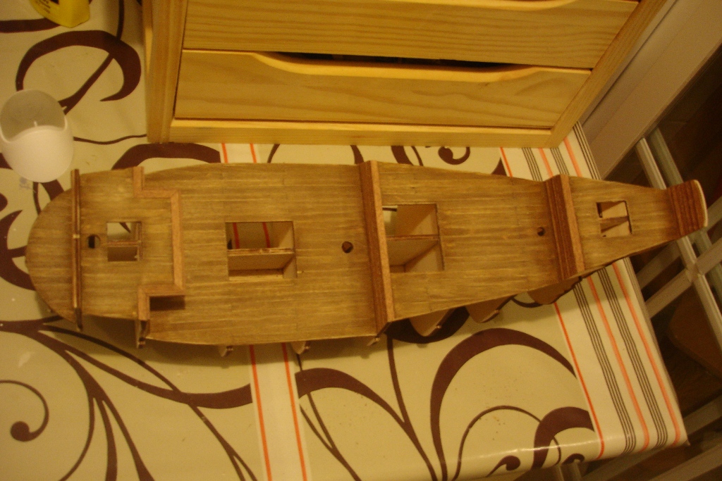

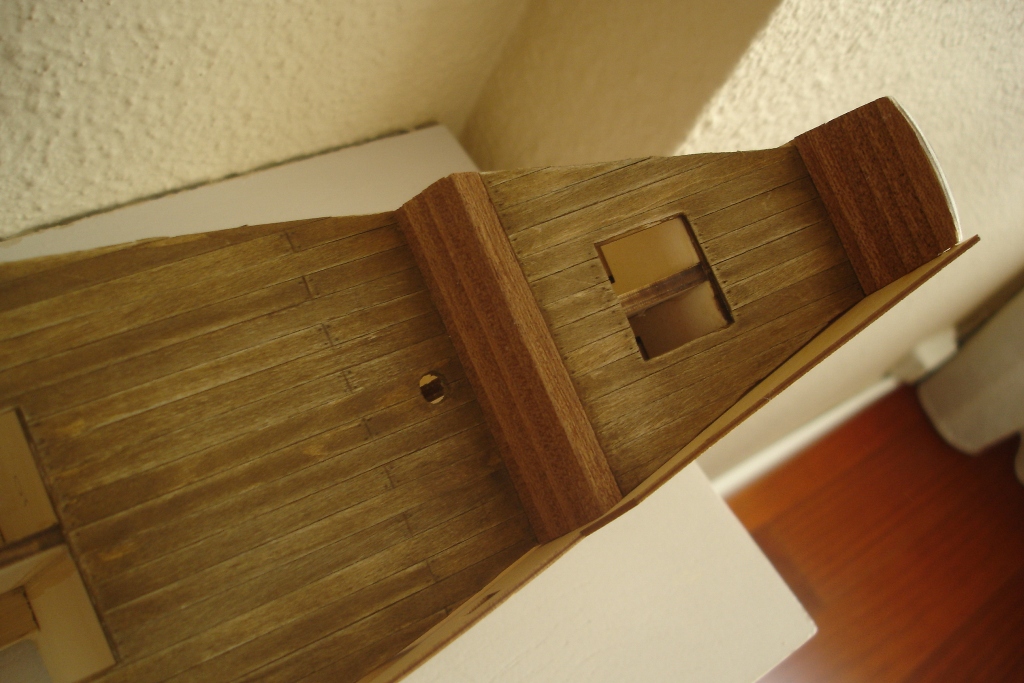

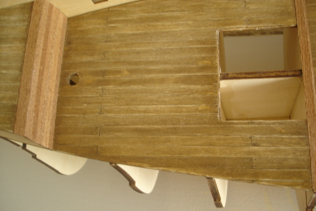

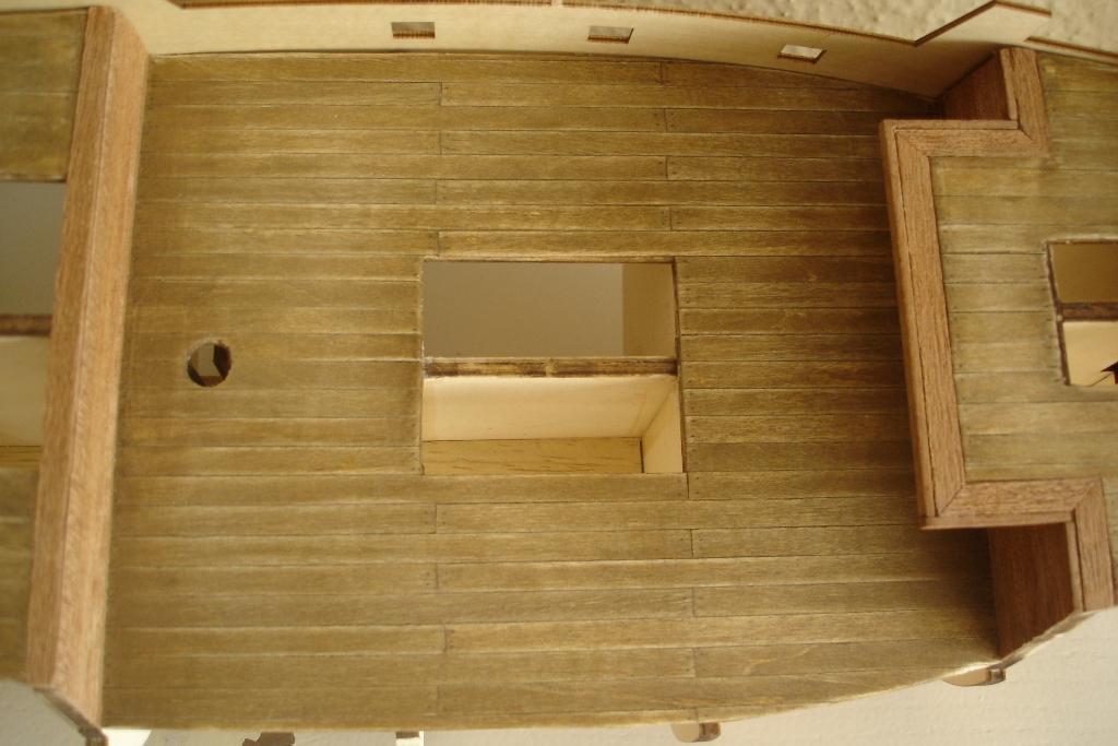

Y seguidamente las fotos con el envejecimiento, cuando se aplique el barniz (por la pruebe que he realizado), se notará más los endiduras hechas con el portaminas a imitación de los clavos así como los bordes de las tablas que forman el entarimado.

En este momento del proceso me surge la duda si debería barnizar ahora las cubiertas o esperar a que esten colocadas las amuras y forrarado el casco. Por cierto tengo pensando barnizarlo con barniz al agua mate incoloro, es la primera vez, pero me han hablado maravillas.

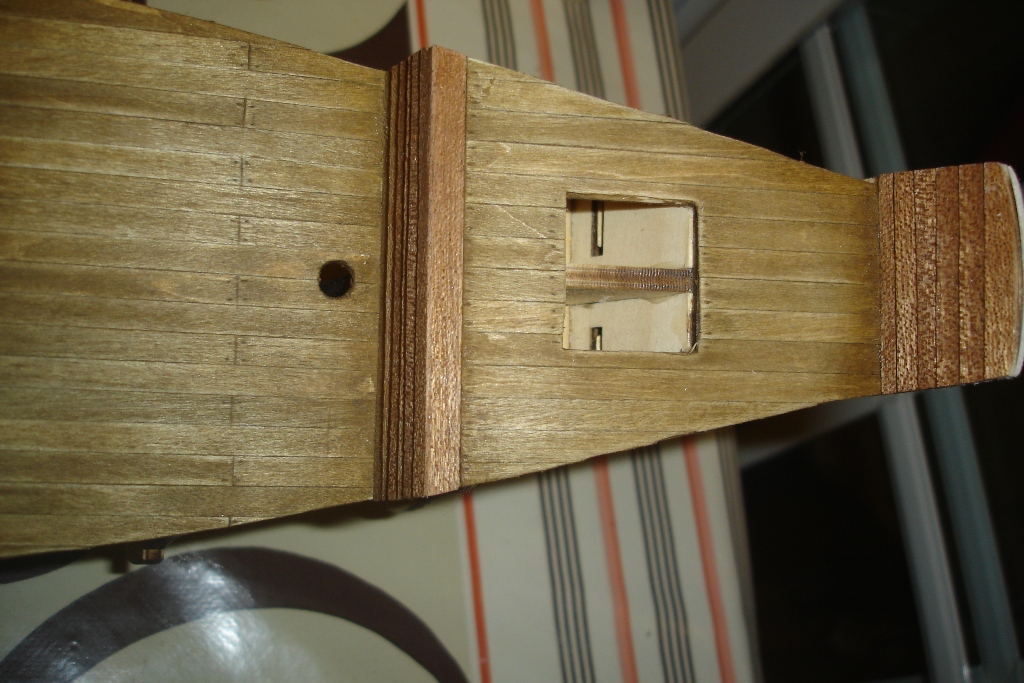

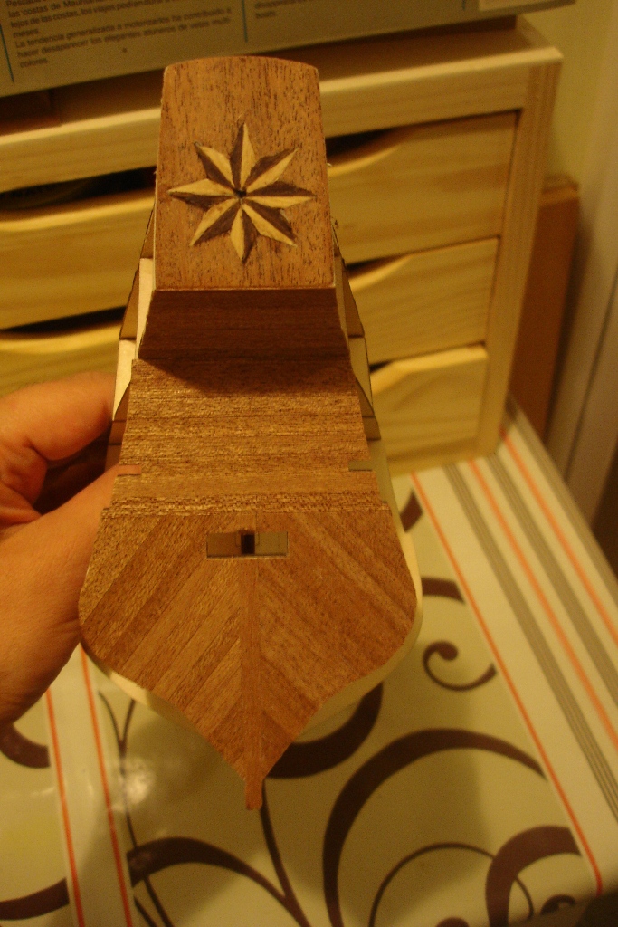

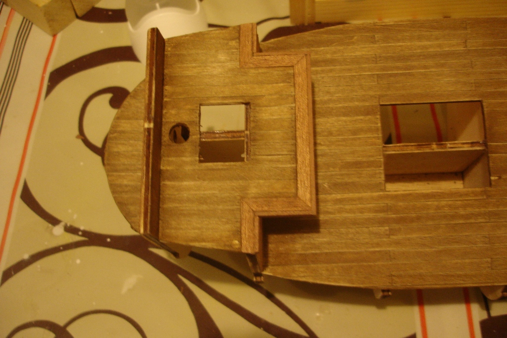

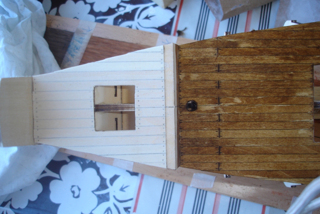

Ahora he empezado con la colocación de las amuras, tambien cuelgo unas fotos con luz natural para que se vea bien el color que ha tomado.
