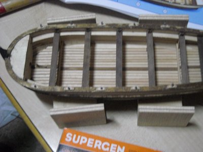

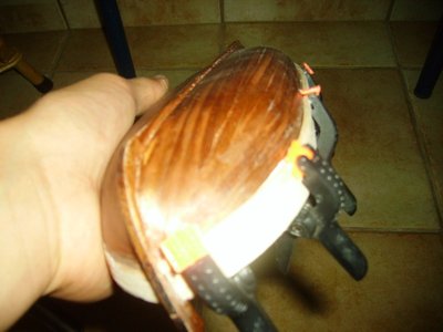

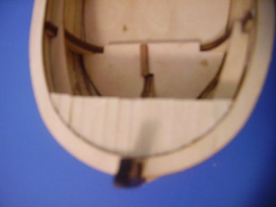

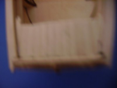

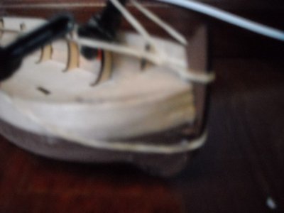

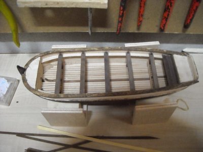

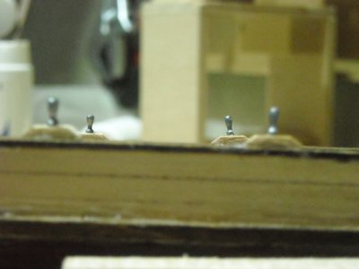

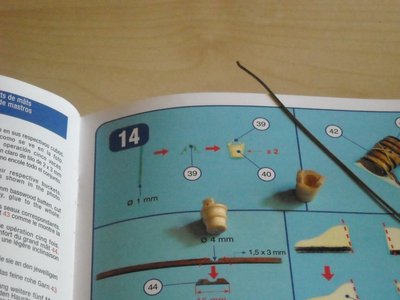

mas avances
la cubierta
la cubierta
raruca en cuadernamaestra
rafa.-. en modelismonaval.com

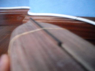

Rafa el primer forro con qué madera lo hiciste? balso?. Me da la impresión de que tuviste dos problemas, el uno la doblada de las tracas y el otro has estado muy apurado de ver tu trabajo terminado. Para lo cula te aconsejo ser paciente, humedece primero las madera y luego con un cautil las vas curvando con calor. Si el caso es balso, esa madera hay que curvarla con el alicate doblalistones y hacerlo con mucha delicadeza pues se rompe con voltearlas ver.

Rafa! Cambia de fotógrafo... :lol: :lol: :lol:

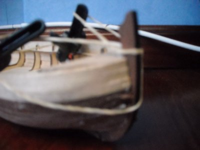

haber el barco lo hice en 2009 en enero hasta 2009 diciembre ya esta hecho pero os pongo fotos de la construccion para seguir aportando al foro
el primer forro es tilo, ya se que esta muy muy mal pero fue mi primero, sin tener foro ni ayuda y sin saber nada, dobladas con el curvalistones que lo odio, y el segundo forro fue de sapelly

en cuanto ha esto lo mismo, fue mi primer barco y le hice muchisimas fotos sin pensar, y la camra era un poco mierda, xd ahora tengo una mejor, ya veis la pinta que bien sale

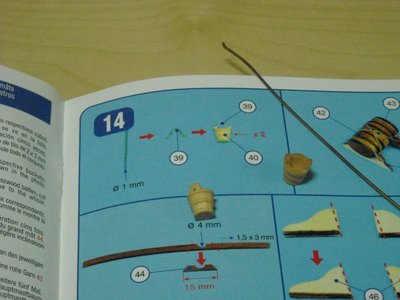

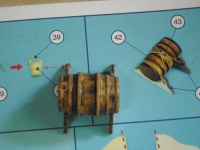

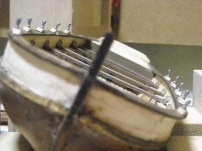

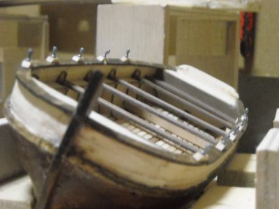

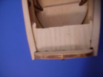

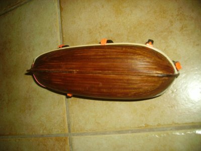

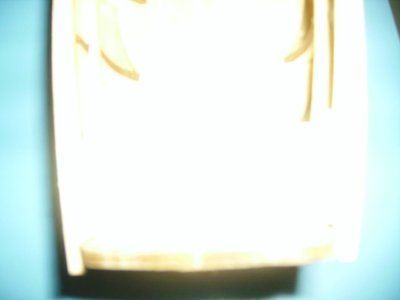

algunos avances mas

Que buenos avances me gusta mucho el tono que le has dado al barril te sigo con atencion un saludo
