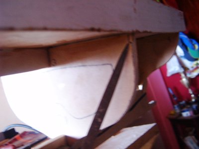

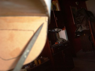

Hola Gerardo, vas bien rapido. Tengo una duda, las cuadernas a la altura de la cubierta tienen una pequeña ranura, me parece que ahí lleva un "cintón" (creo que así se llama) ¿no se lo vas a colocar?

DamiánGuzmán escribió:Hola Gerardo, vas bien rapido. Tengo una duda, las cuadernas a la altura de la cubierta tienen una pequeña ranura, me parece que ahí lleva un "cintón" (creo que así se llama) ¿no se lo vas a colocar?

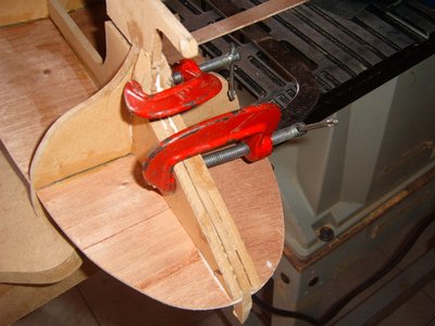

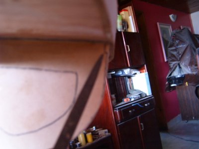

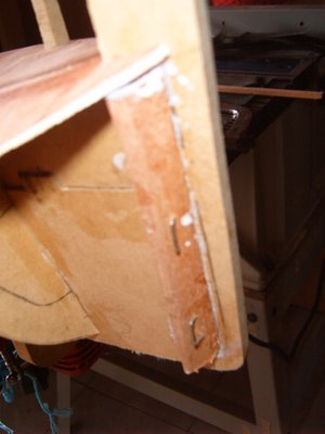

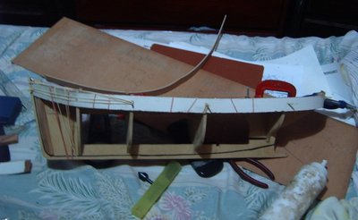

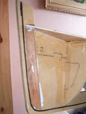

Hola Damian, pues huf, c me habia pasado por alto esas ranuras, mas si c las dibuje a las cuadernas, pero no abri esos orificios, si en efecto como decis me parece que tambien es para colocar un cintòn, pero estuve analizando y se lo voy a colocar no encajado en esas ranuras, sino encima luego que haga todo el forrado, saque estas fotos para que veas, que de todas formas si estan hay y empiezam debajo de la cubierta, tendria que ser un cinton algo grueso y no tengo madera ahorita que me permita esa curvatura sin quebrarce, por eso lo pondre encima...
Gracias por recordame, de verdad c me habia pasado por alto,
saludos.... y animate a empezar el tuyo, para que me eches una mano, estoy lidiado de como debo colocar las tracas de forro por donde empezar, si al menos tuviera una ilustracion o foto, me guiaria, he buscado en esta pagina y aun no doy, aunque sigo buscando.... :wink: :wink: :wink: :mrgreen: :mrgreen:
con la lima señalo la abertura a que c refiere Damian, donde encaja el cinton.
no c si colocandola hay o a esa misma altura luego de forrado del casco tenga algo que ver,, para mi es igual no c si alguien quiere decir algo al respecto bienvenido sea...
me imagino que el cinton debe quedar sobresaliendo del forro...

Gerardo, creo que no afecta en nada colocarlo sobre el forro, solo me da la impresión que al colocarlo en las ranuras sirve como guía para apoyar la cubierta y mantener la linea como sale en el plano. Me imagino que debe ser un listoncito cuadrado para que sobresalga de las tracas, yo ya estoy empezando a cortar la quilla y cuadernas, voy a tratar de alcanzarte para que vayamos construyendolo al mismo tiempo.
Mensajes: 6496
Re: Pesquero "Artur"
DamiánGuzmán escribió:Gerardo, creo que no afecta en nada colocarlo sobre el forro, solo me da la impresión que al colocarlo en las ranuras sirve como guía para apoyar la cubierta y mantener la linea como sale en el plano. Me imagino que debe ser un listoncito cuadrado para que sobresalga de las tracas, yo ya estoy empezando a cortar la quilla y cuadernas, voy a tratar de alcanzarte para que vayamos construyendolo al mismo tiempo.
eso voy a ir lento para ver si te espero para el forrado del casco, y es verdad, mejor coloca tu el cinton en las ranuras y luego la cubierta, de verdad ayuda a que se vea mas derecho y mas armonia, si señor sos un duro Damian :wink: :wink: :wink: ...

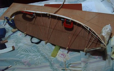

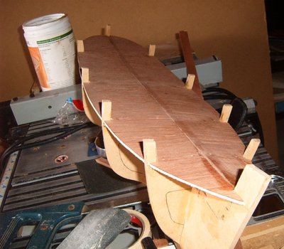

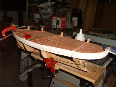

nota: de todas formas voy a colocar lo que hice hoy... :lol: :lol:
