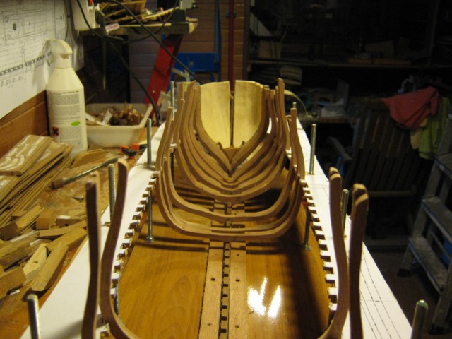

Re: la belle 1684 paso a paso
Mensaje por cabrapente »
el morro, lo he subido un poco para que coincida con la cuaderna.

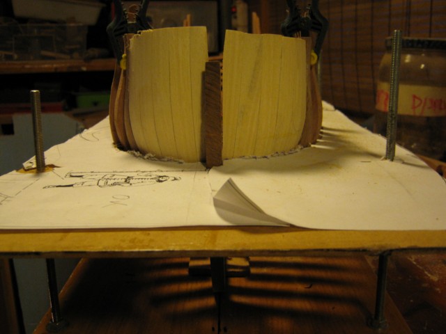

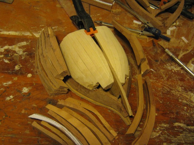

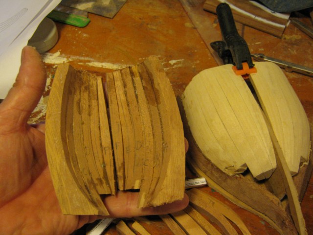

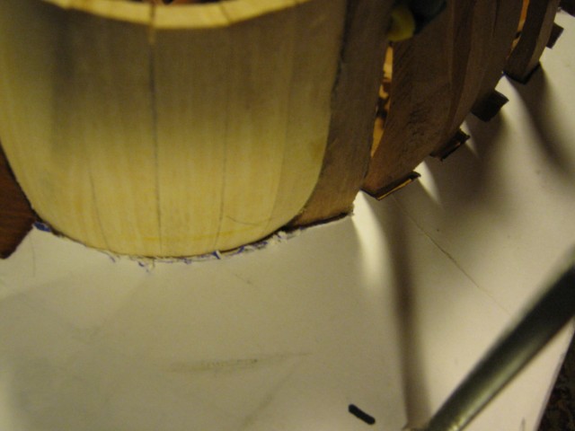

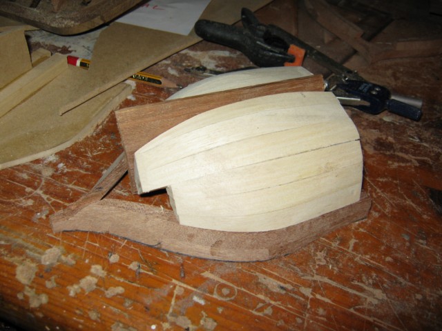

cabrapente
Mensajes: 1116

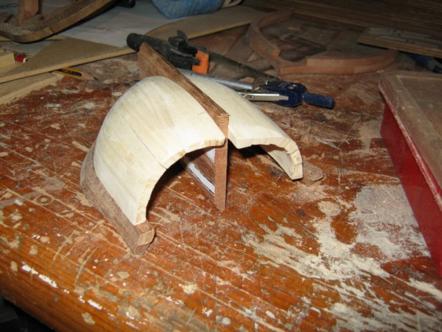

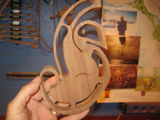

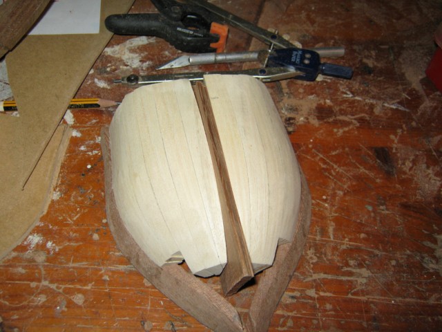

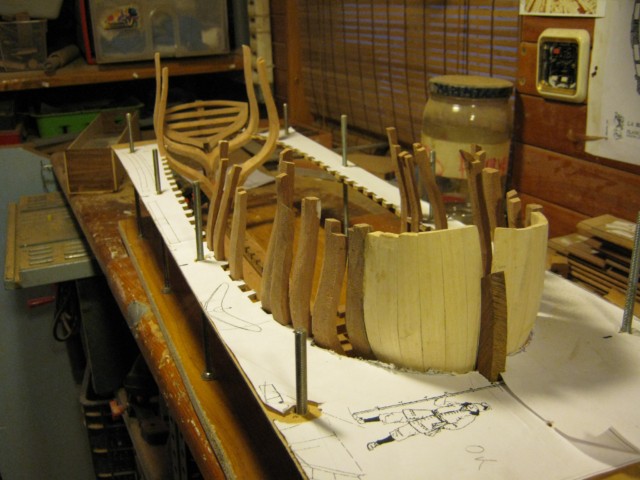

bueno pues como me costó tanto trabajo de hacer el morro, empecé a dudar de las copias de los planos. así que me puse a montarlo por encima para ver que pasa.

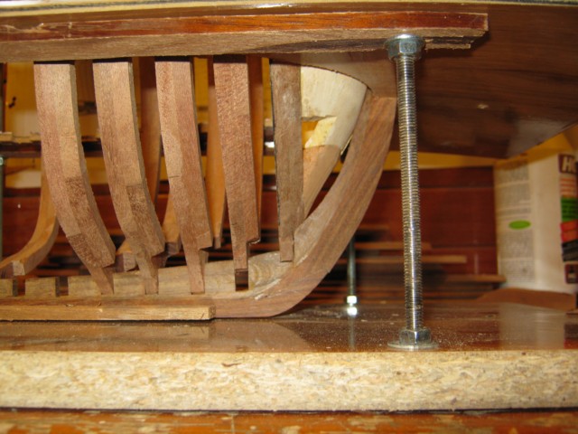

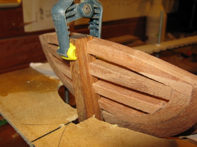

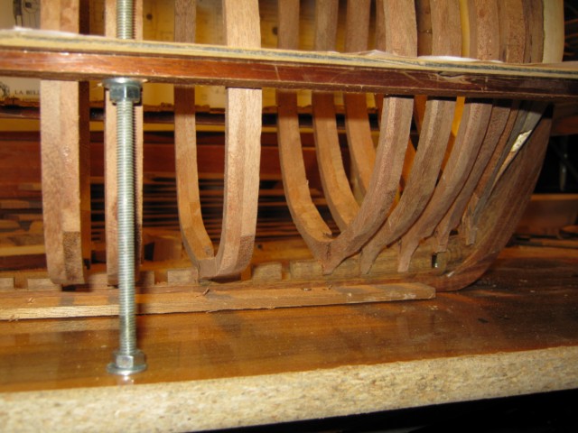

creo que los planos estan casi bien. la cuaderna 10, tengo que repetirla, porque la corté mucho. y al morro, creo que tambien tendré que cambiarlo . cuando termine de lijar las cuadernas, volveré a comprobarlo.

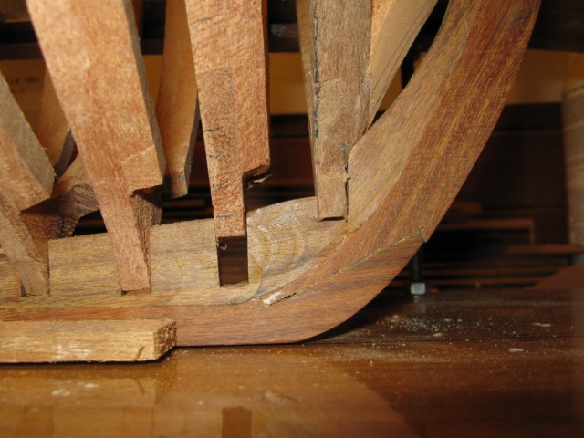

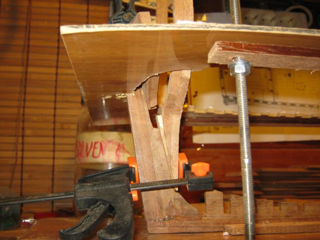

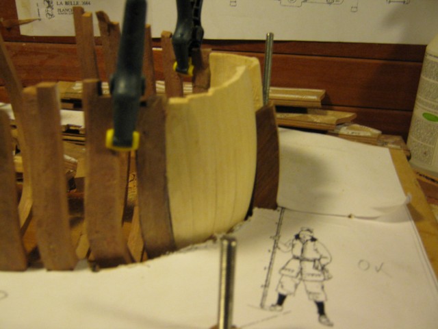

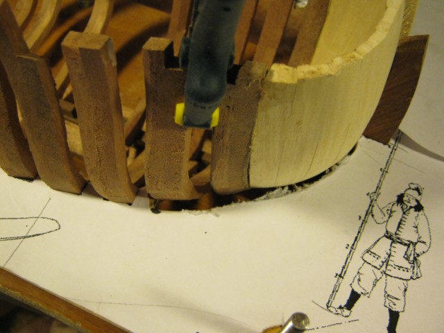

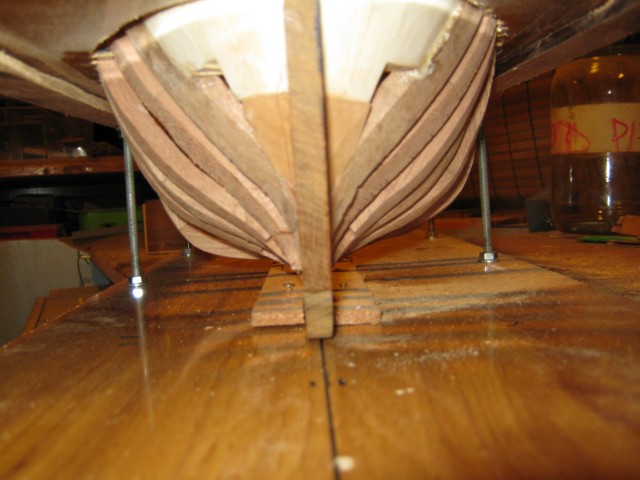

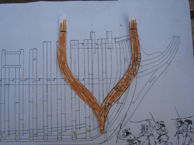

despues de hacer el mascaron de proa por cuarta vez, sigue saliendo mal. al superponer la cuaderna 11 sobre los planos, (cosa que no hice antes...wxjrpttt), se ve claramente que las medidas no estan bien.

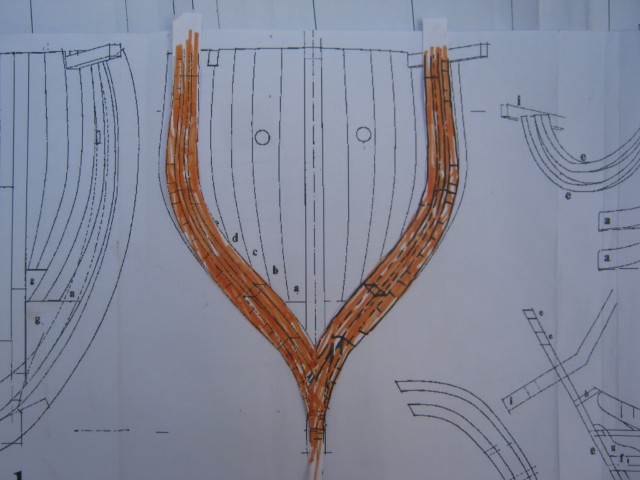

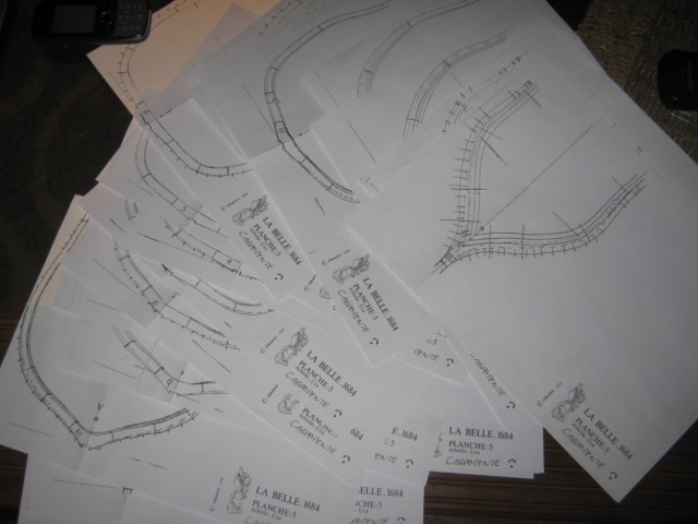

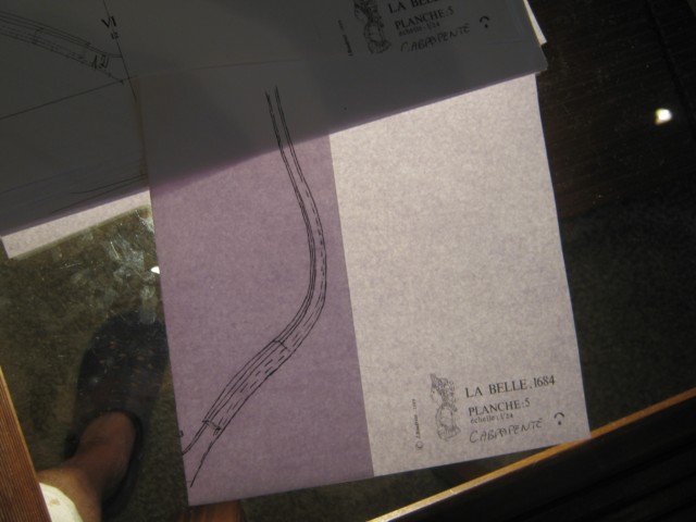

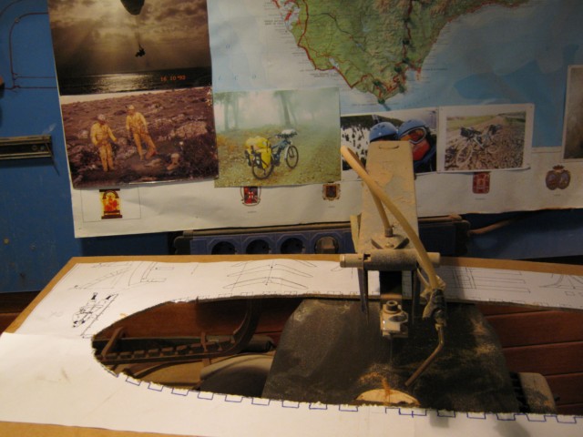

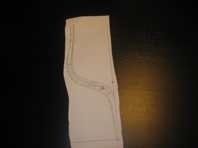

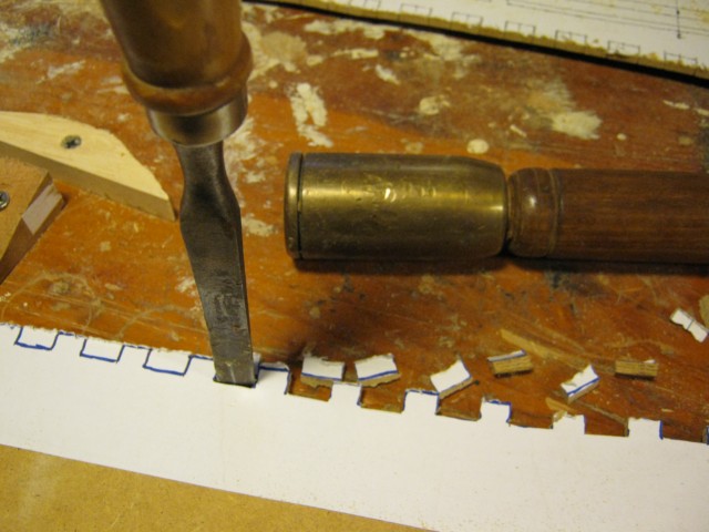

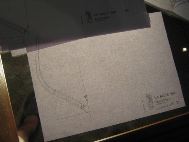

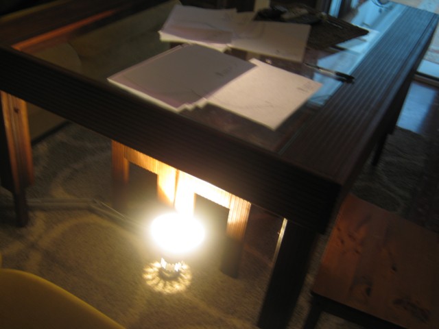

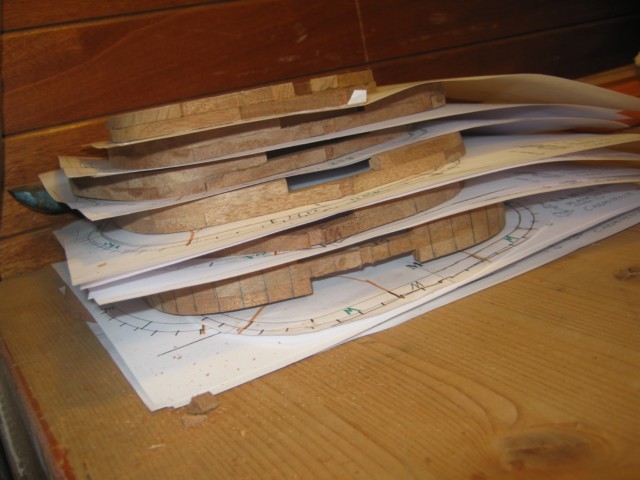

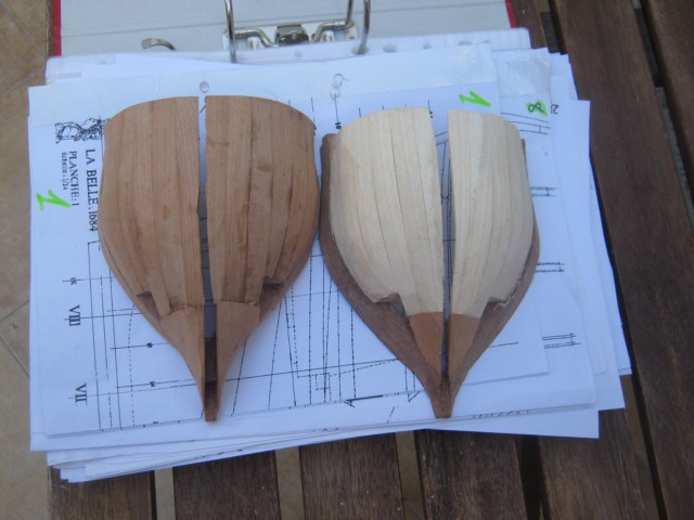

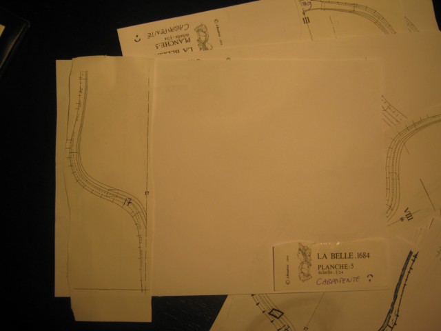

esta tarde he preparado los originales de las cuadernas, en papel. primero fotocopio el plano.- recorto cada cuaderna.- las fotocopio individualmente,dejando margen.- las doblo por el centro y las calco en una ventana, o una mesa de cristal, con una lampara debajo.mañana, las repetiré por tres veces. dos, para pegar sobre la madera y recortar. otra, para usarla de plantilla al pegarlas. la que queda, la guardaré .

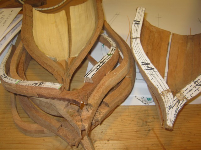

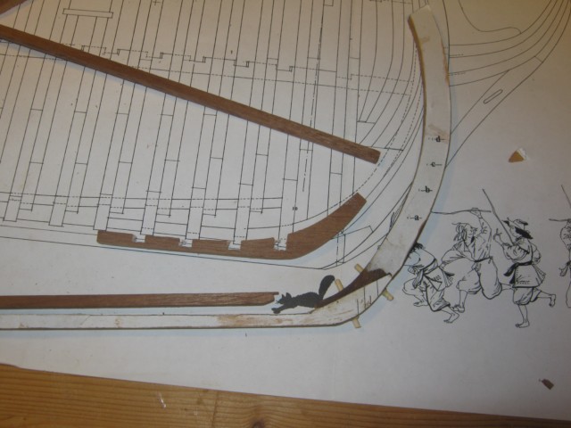

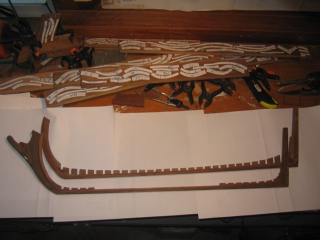

estas cuadernas, y la quilla, no coinciden con los planos de la monografia.

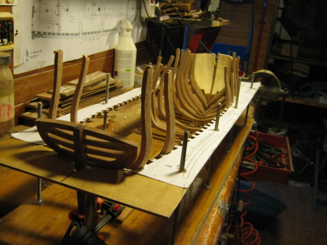

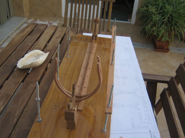

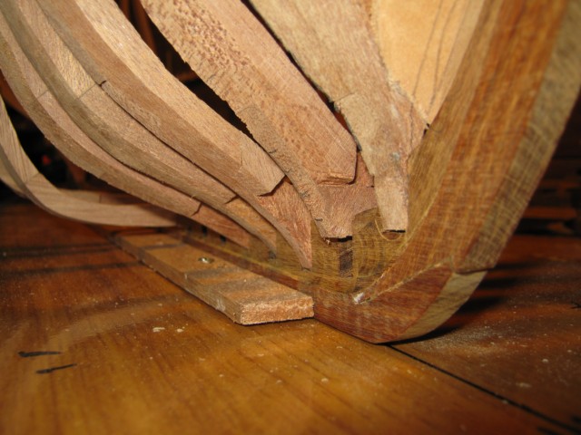

estas otras si se pueden utilizar.empiezo una nueva quilla, que no es como yo creia en la primera. la buena es la de abajo... si no me equivoco

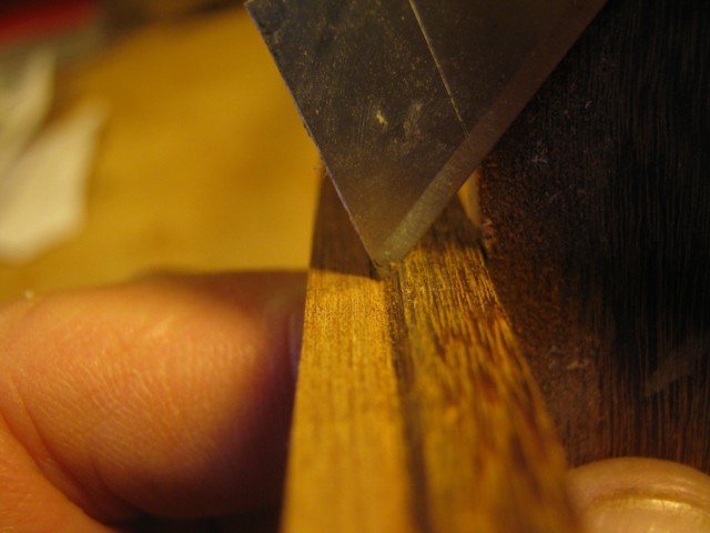

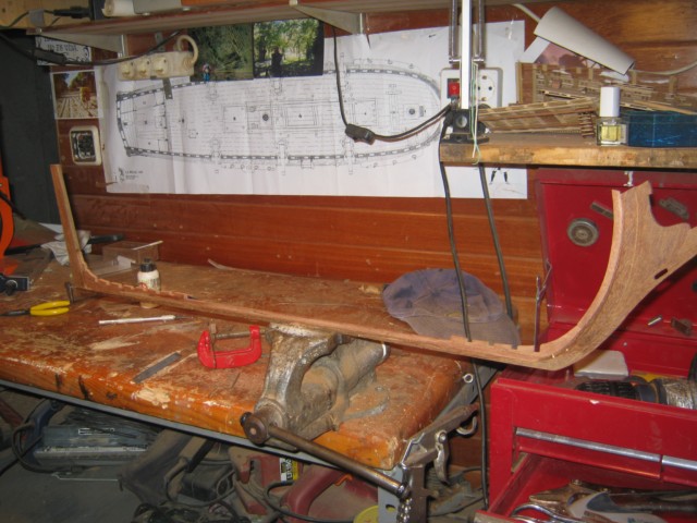

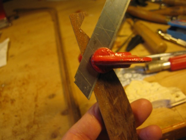

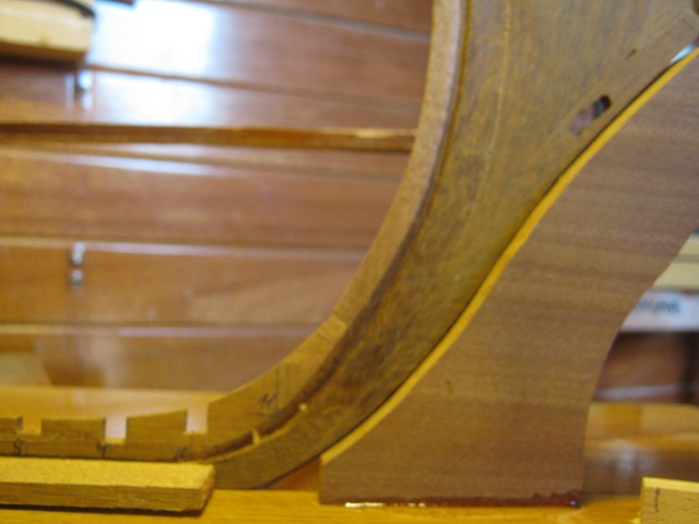

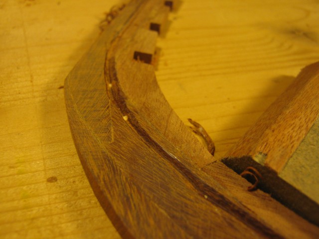

el alefriz lo hice con un util que vi en un foro
