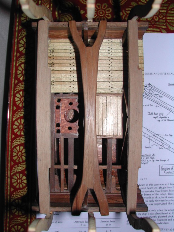

Alfredo, muchas gracias por los ánimos.Alfredo escribió:Hola Spanien me gusta mucho tu hilo y el planteamiento que estás siguiendo.
Respecto a los baos, en el Goodwin puede verse un bao horquilla en H para la sección central, en una configuración que dice que sería inusual (circa 1750).
A ver si esta noche puedo hacer una foto.
PD: Isidro, ¿ese modelo podría tratarse de uno de los que se trajo JJ de Inglaterra?
Efectivamente el bao en H, está en la siguiente pagina del Goodwin y coincide plenamente con lo que pudo traerse en la cabeza Mullan de Inglaterra y con lo que Jorge Juan debió ver allí. Además, esta forma permite unas curvas valonas más o menos rectas a cada lado, en los dos extremos del bao, mientras que en la forma del reglamento al tener los extremos “en gancho”, me parece que quedarían un poco raras. Es una pena que no se puedan ver los extremos del bao en la enrramada del MNM de Isidro, para ver qué solución le dieron.

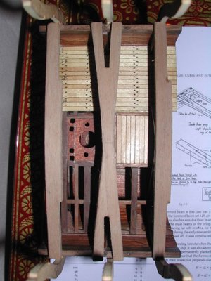

Se admiten opiniones.
¿En H o en Y doble?
Los baos rectos son los del reglamento de maderas.
Spanien
¿En H o en Y doble?

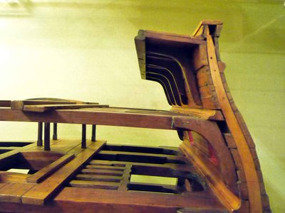

Una cuestión más.
En las fotos del San Genaro, el grosor horizontal del primer bao de la primera cubierta, el que esta más cerca del objetivo, parece más grueso que el resto. ¿es una ilusion optica por la perspectiva o es realmente más grueso?
Gracias de nuevo.

Re: Mejora del Kit Seccion central del S. Trinidad de OcCre
Siento haber metido ruido, en realidad sólo pretendía ilustrar que tu elección, la del Reglamento, tenía un antecedente próximo en la construcción inglesa de la época, o sea, que de alguna manera JJ y sus constructores podrían haberse "inspirado" en esa solución; también optaría por la opción del Reglamento (Y) por las razones que habéis puesto.

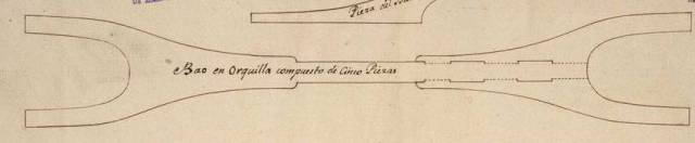

Posiblemente el bao en "Y" sea mejor opción que en "K", ya se ha discutido y no creo que se pueda añadir más pero, en la foto que has colgado del bao en "Y", parece que la parte central del bao es muy ancha y rebasa la vertical del canto de la escotilla (puede ser error de percepción por el paralaje en la foto).
Hay otro modelo de bao de cinco piezas, que acorta los brazos de las horquillas y soluciona este problema, propuesto por E. Bryant (está en los archivos digitalizados de Simancas) que en realidad creo que es una solución intermedia entre el bao en "Y" y en "K".
A lo mejor se ajusta mejor a tu modelo.

Muchísimas gracias, Salva.Salva.P escribió:Posiblemente el bao en "Y" sea mejor opción que en "K", ya se ha discutido y no creo que se pueda añadir más pero, en la foto que has colgado del bao en "Y", parece que la parte central del bao es muy ancha y rebasa la vertical del canto de la escotilla (puede ser error de percepción por el paralaje en la foto).
Me pongo manos a la obra.

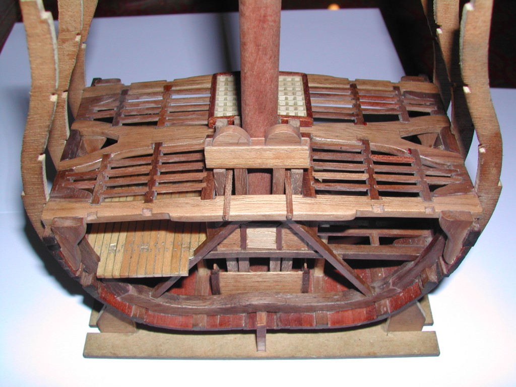

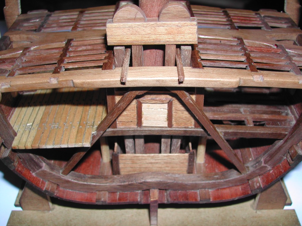

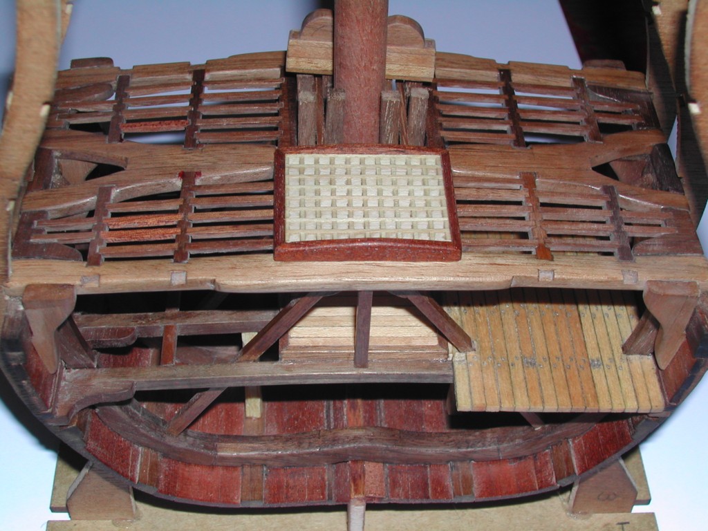

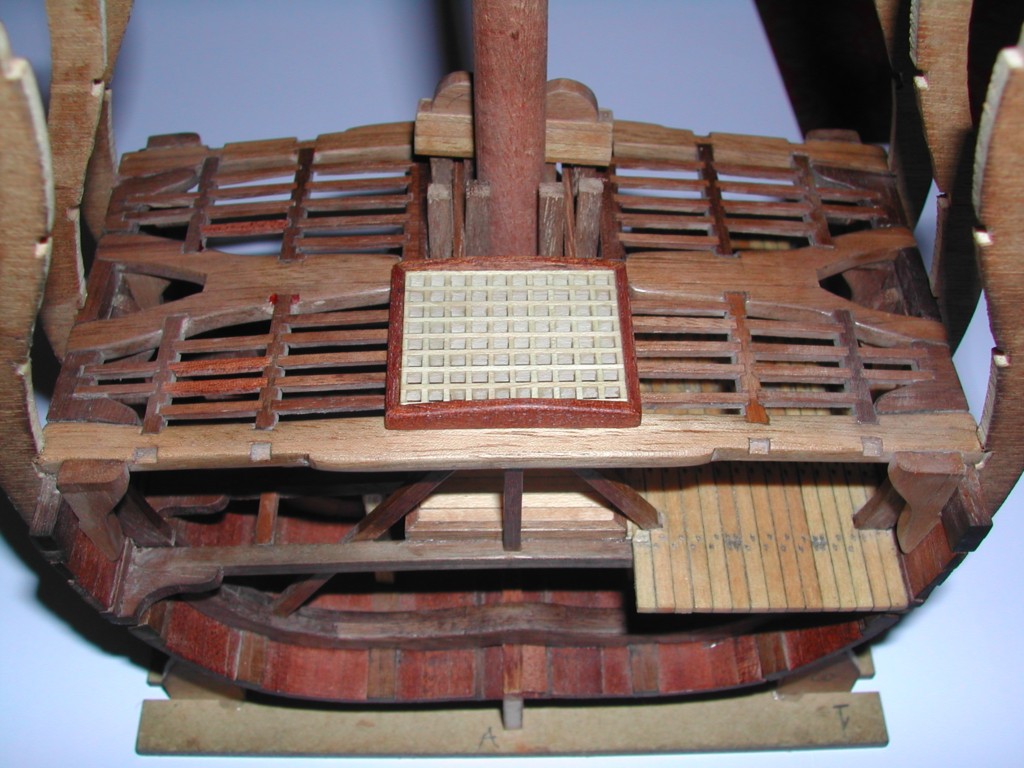

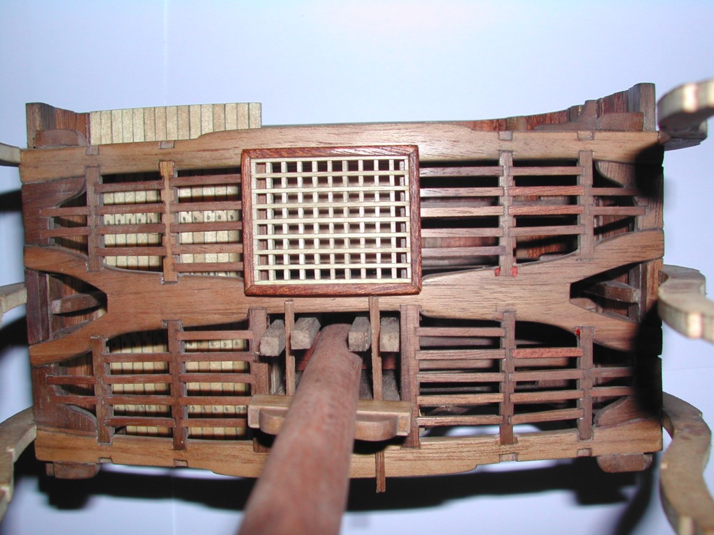

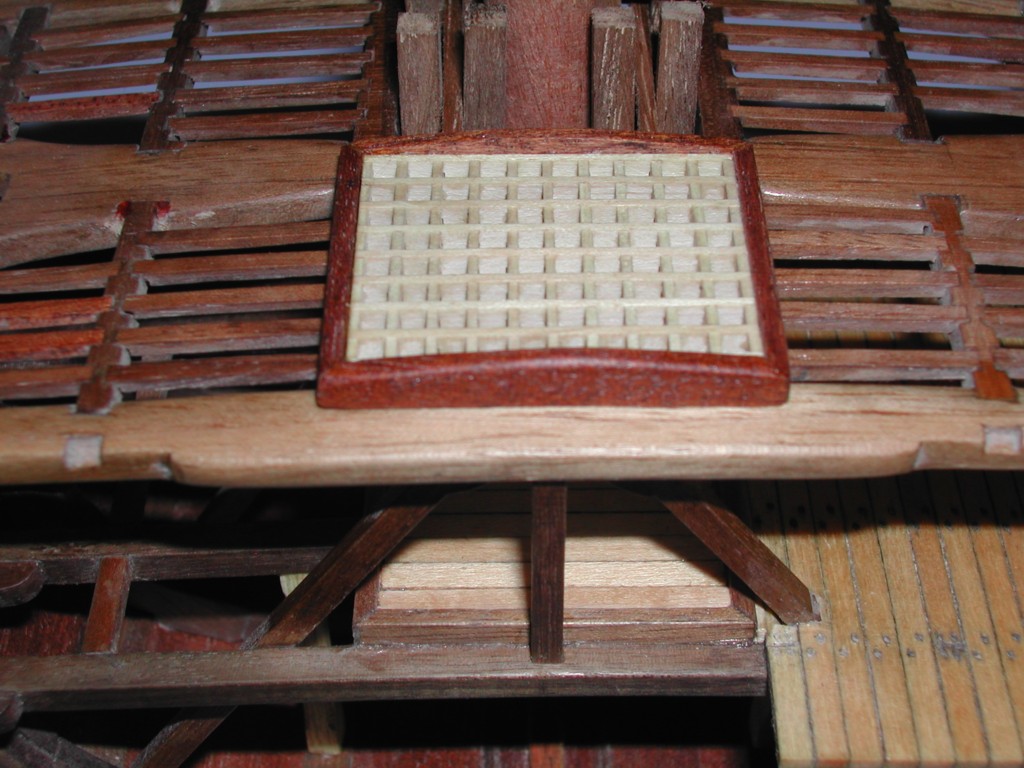

Buenas.
Sigo avanzando poco a poco con la sección central.
La cubierta de la primera batería está prácticamente acabada y a la espera de añadirle el trancanil y la tablazón correspondiente. Al final, me he decidido por el bao en horquilla del reglamento de maderas. Lo he modificado ligeramente porque, tal como apunto Salva P., si no realizaba un pequeño rebaje en el centro me entorpecería la escotilla principal.
Las esloras van endentadas en los baos y a su vez los barrotines en ellas y en las curvas valonas. Los dos baos rectos, también son los del reglamento de maderas.
He estado dándole vueltas a la disposición de las curvas alrededor del bao en horquilla, tanto a las valonas como a las de peralto o de abajo-arriba y al final he optado por la solución que veis. He colocado cuatro pequeñas de peralto en cada uno de los brazos de la horquilla y no han quedado mal. Van a tope por debajo, en vez de en los laterales. Además, existe una foto del Victory en la que se ven en todos los baos en K. No había otra forma.
En cuanto a las valonas, la solución que he adoptado es la del libro de Goodwin, que aunque hace referencia al bao en X, casa bastante bien con el del reglamento de Jorge Juan. El resto de las curvas van según la disposición que creo les corresponde y prácticamente igual que las del San Genaro de MNM.
La caja de bombas me ha dado y me da muchísimos quebraderos de cabeza. A estas alturas estoy prácticamente convencido de que sobra el puntal oblicuo central. Entorpece enormemente esta zona tan crítica del barco y hace prácticamente imposible la reproducción de la caja de balas en el modelo. Al final me las estoy apañando para tener sito suficiente para las cuatro bombas de cadena y para las dos simples.
En cuanto a las bombas, he optado por poner solamente una caja o cisterna para cada dos, ya que era el método tradicional de la época del ST. Posteriormente a finales del XVIII, según la bibliografía, aunque las cisternas iban unidas por conductos comunicantes, se hicieron cisternas individuales para cada bomba como en el caso del Victory.
Estoy a la espera de solucionar el fresado del trancanil, ya que llevo destrozado un metro de listón y no consigo cogerle el truco. Me hace falta una buena fresadora…
Spanien
