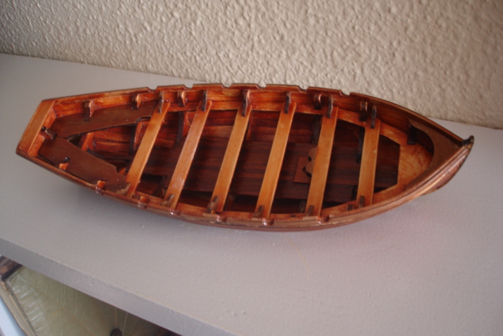

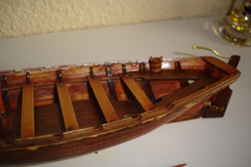

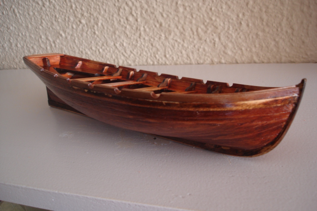

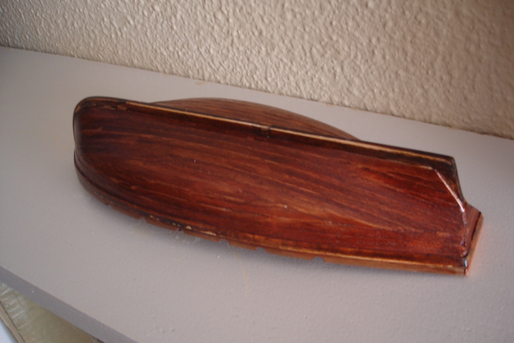

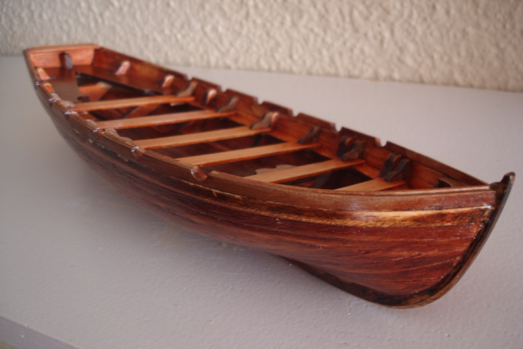

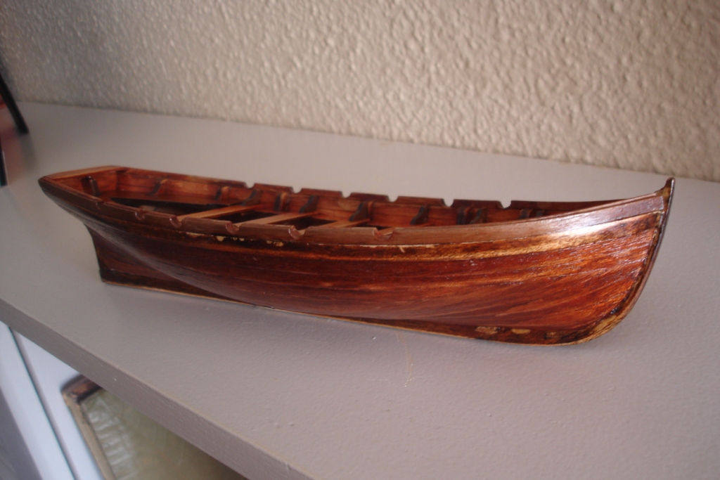

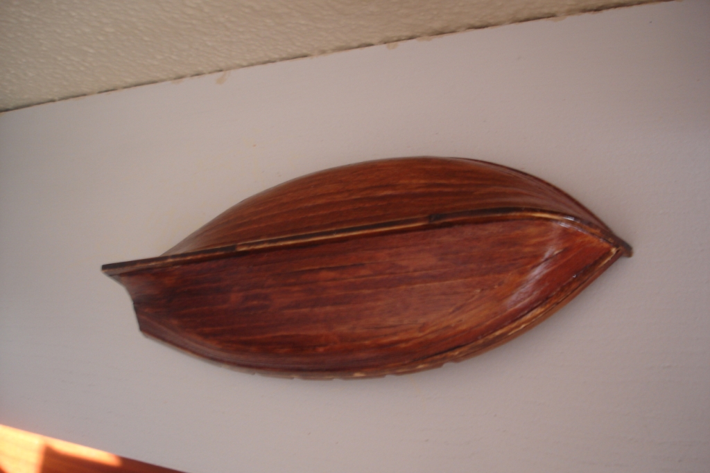

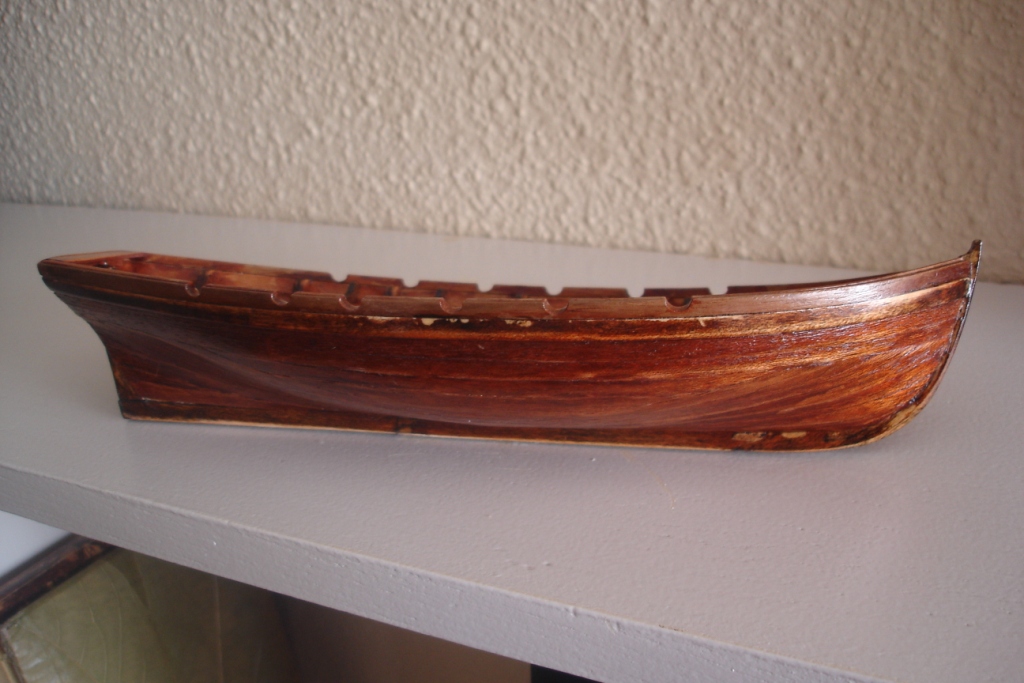

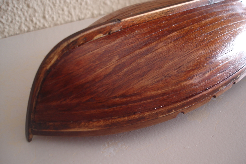

Ya estoy aqui otra vez, despúes de algunas pruebas antes de barnizar, al final he diluido tanto el tapaporos como el barniz y aqui esta el resultado.
Este fin de semana me pondré con las piezas métalicas envejeciéndolas, a ver como sale, también empezaré con el mástil y el bauprés.
P.D. : Para envejer latón, ¿Que es mejor?, un baño de acetona y luego vinagre o betún de judea y cera.

pototo escribió:El casco te quedó bastante bien,pero yo intentaría quitar los restos de cola que rebosan por la tapa de regala.Raspas un poco y vuelves a barnizar. :wink:
Muchas gracias, en un principio lo pensé dejar por que cuanto más manchas más aspecto de envejecido, pero no se ya me has hecho dudar, veré lo que hago.

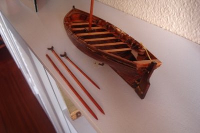

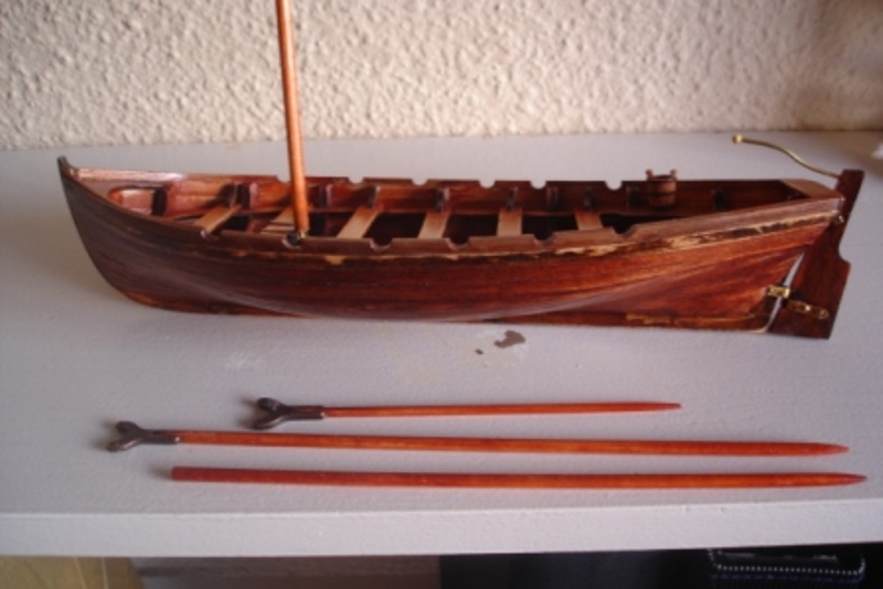

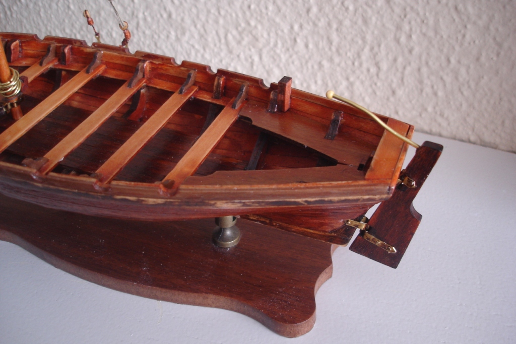

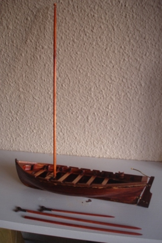

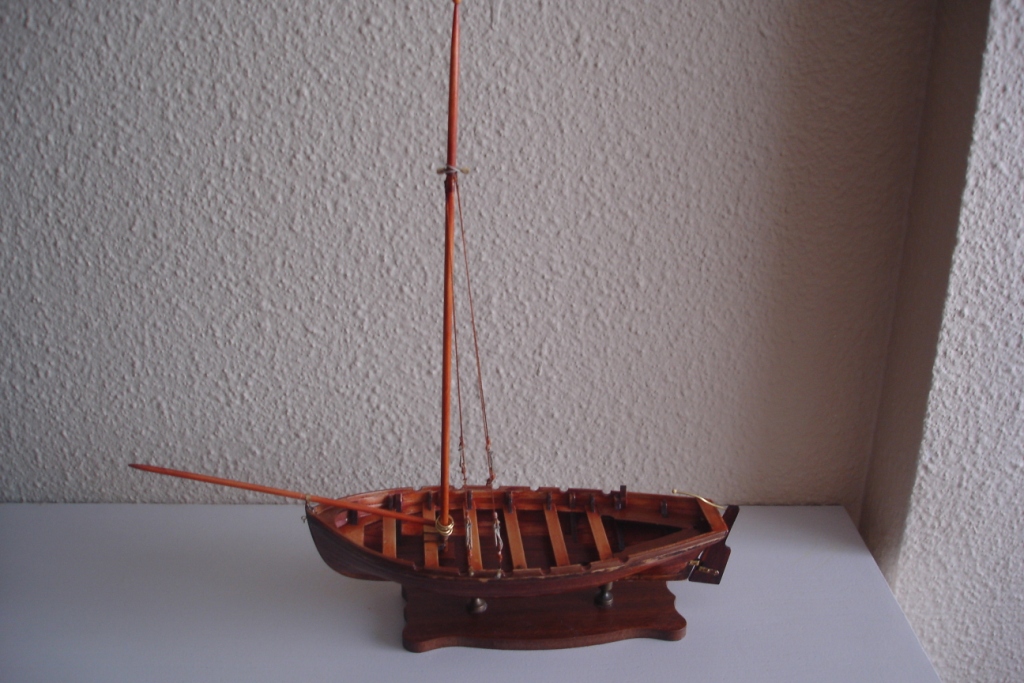

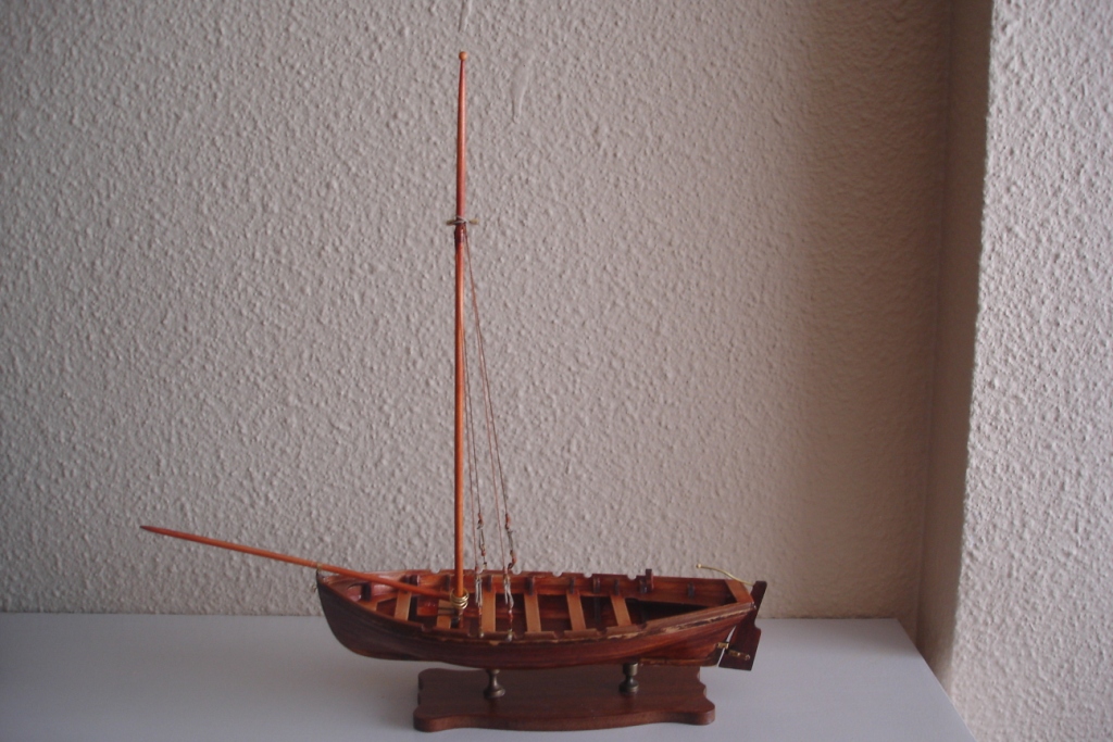

Hola, presento mis avances, he hecho y pintado los palos y ya esta puesto el timón, ahora queda prepararlo todo para las velas, esperemos que salga bien.

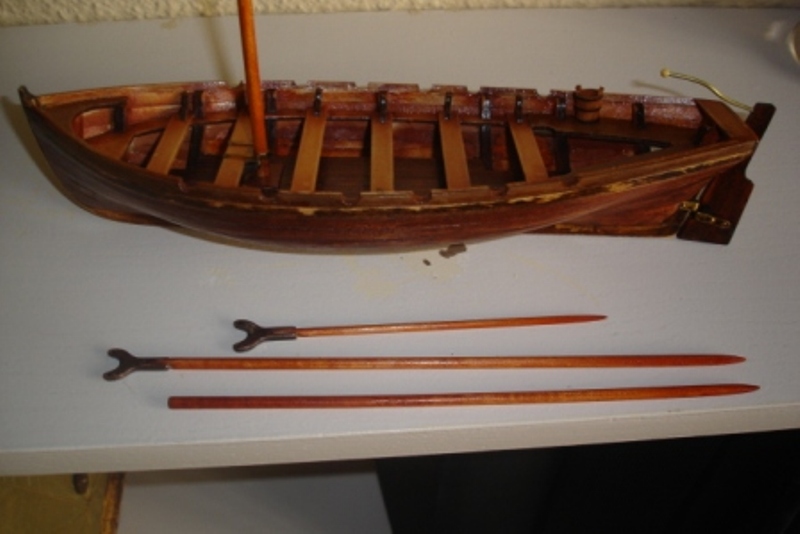

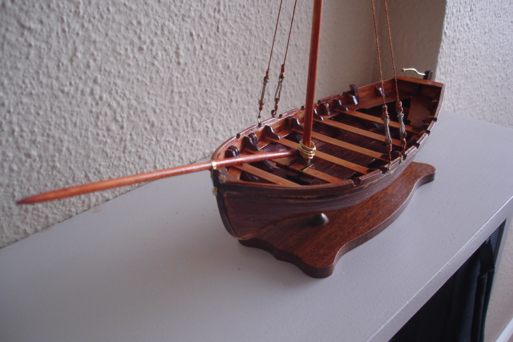

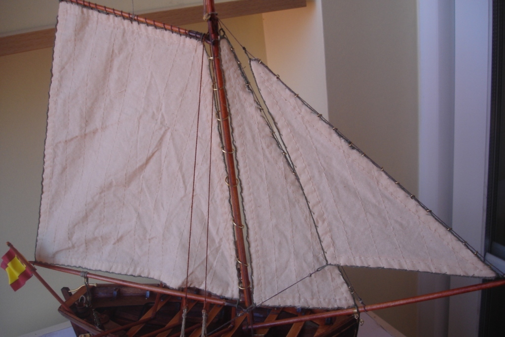

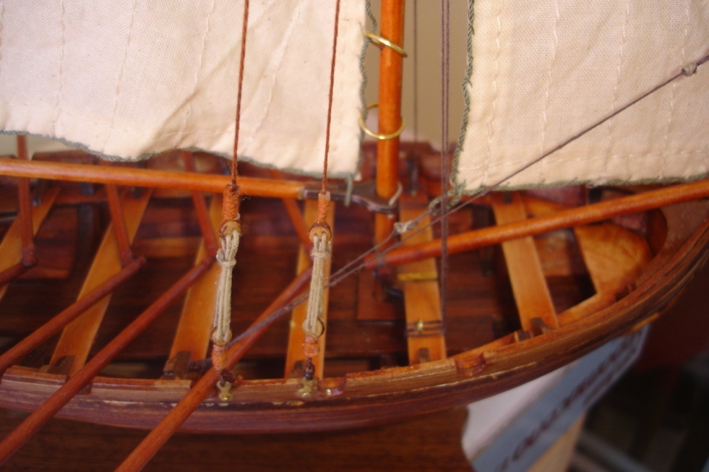

Hola, aqui estan las últimas imagenes del bote, me queda por teñir bien los obenques enrollados cerca de las vigotas, pero tiene pegamento y tiene su miga, por lo demás estoy con los remos y colocar las velas.

zapalobaco
Mensajes: 2333
Re: Bote Auxiliar del San Juan de Nepomuceno (Primer Barco)
Mensaje por zapalobaco »

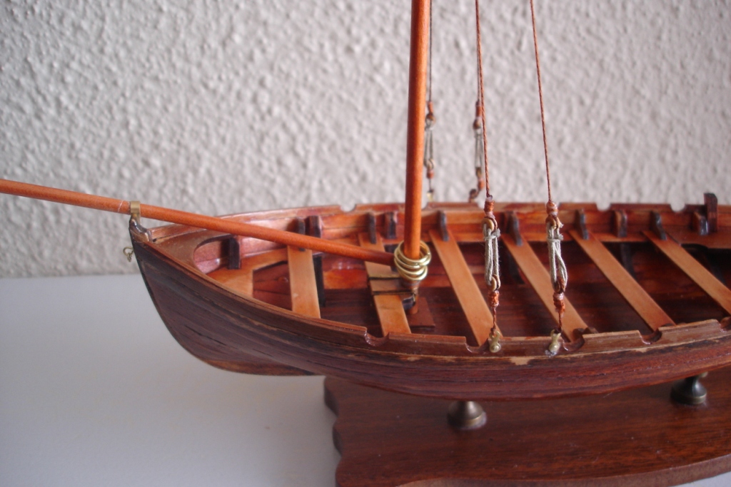

Así a simple vista, me parece mucho palo. ¿Estas seguro de haberlo medido bien?
josezerzo
Mensajes: 1563
Ubicación: España, Madrid
Mensaje por josezerzo »
zapalobaco escribió:Así a simple vista, me parece mucho palo. ¿Estas seguro de haberlo medido bien?
Si esta bien medido, a mi tambien me parece mucho pero es lo que dice el manual, de los tojinos para arriba solo van dos montones para bajar y subir las velas y arriba del todo un banderin.

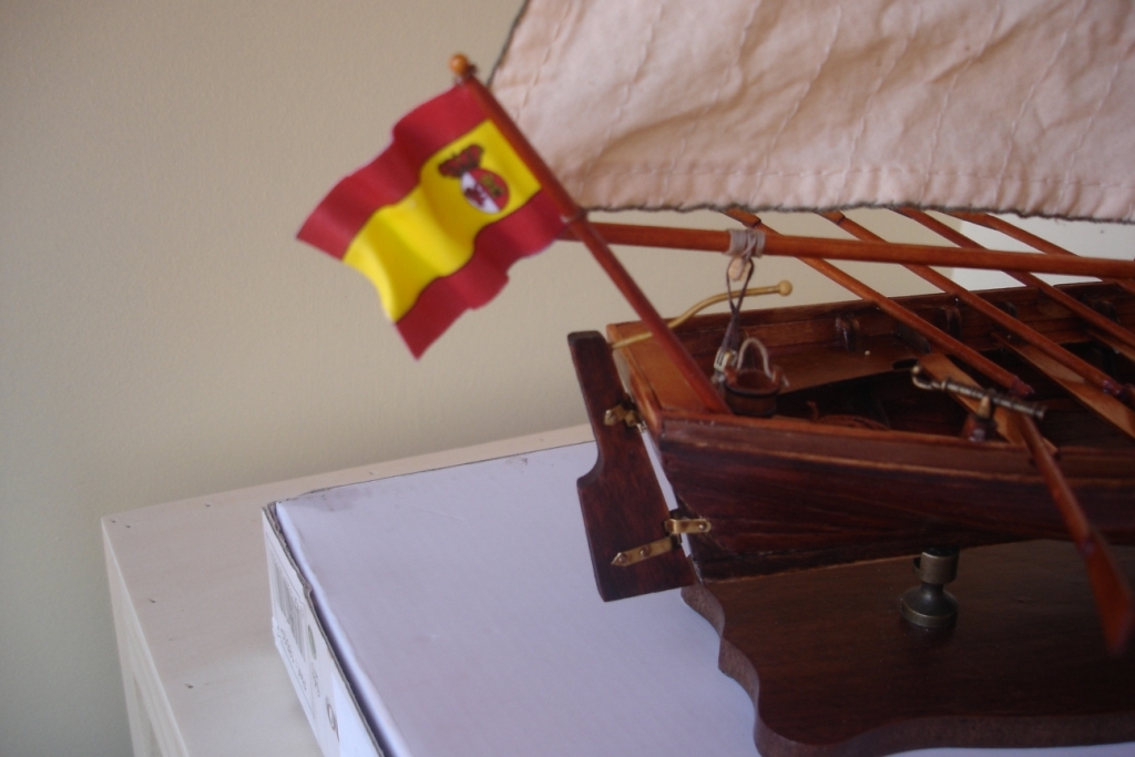

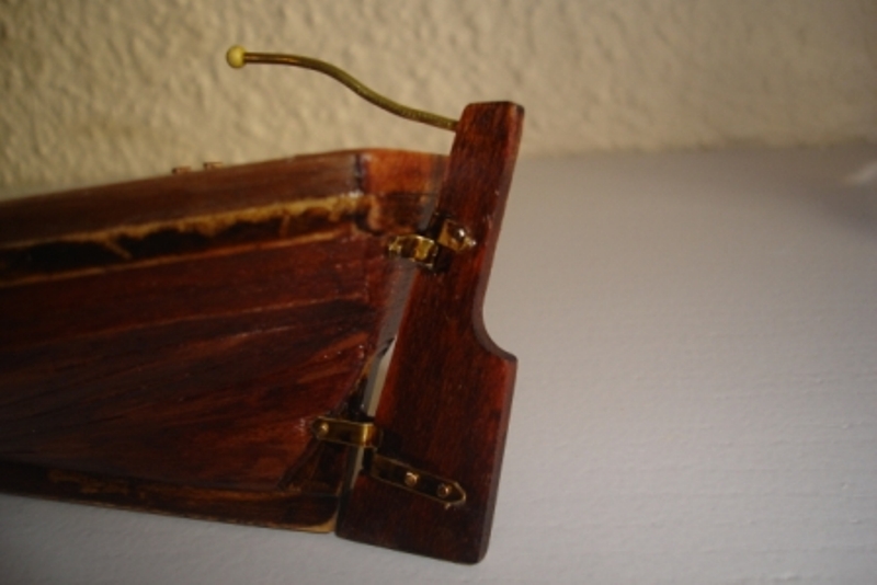

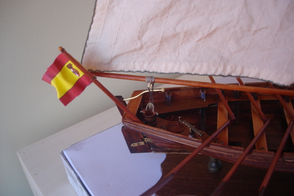

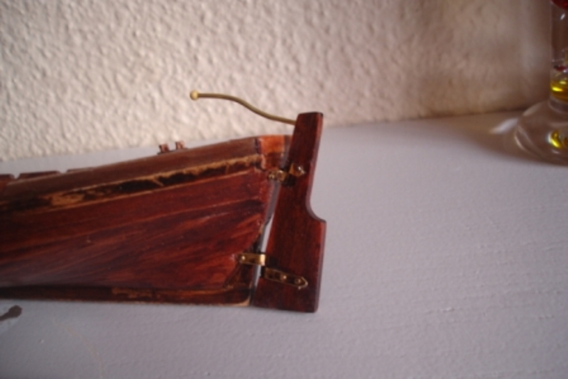

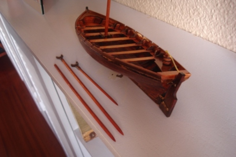

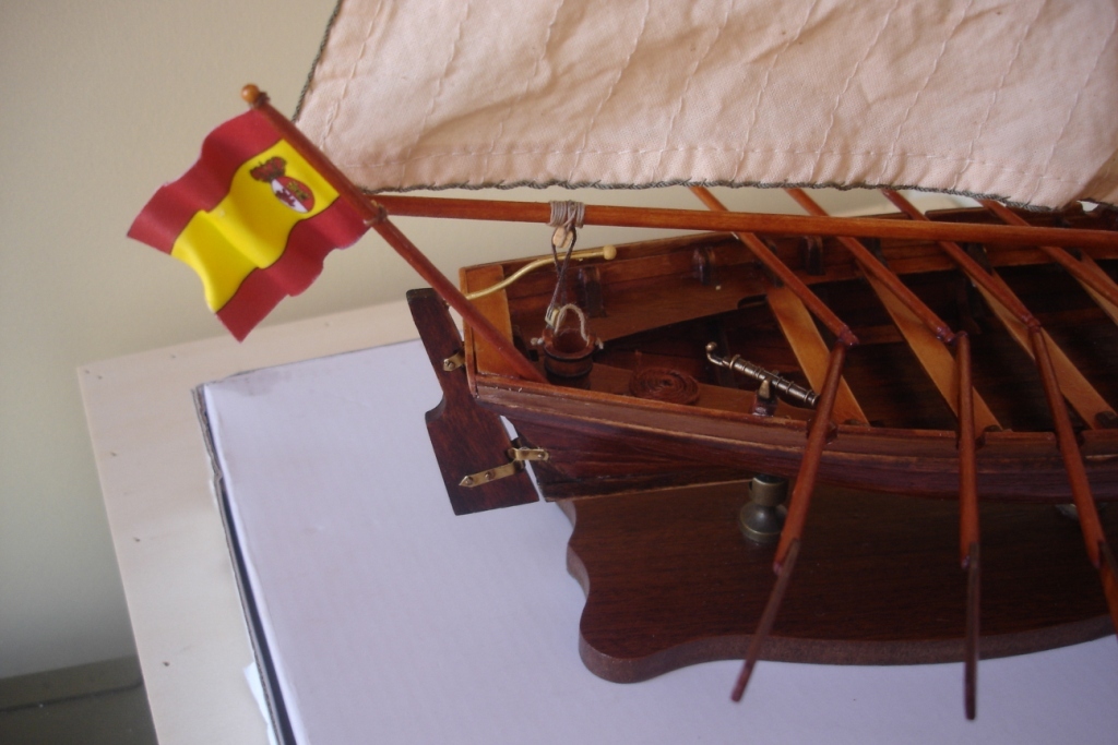

pototo escribió:La bisagra superior del timón está bien puesta,la inferior mal.
hola, que le pasa exactamente, esta separada o es muy grande.
josezerzo
Mensajes: 1563
pototo escribió:Se supone que el timón se desmonta y para colocarlo se mete por los pernios de las bisagras.El inferior no soportaría nada del peso ya que se deslizaría.Imaginate una puerta.
!Ah¡, vale de modo que seriá desmontar la bisabra y cambiar el pernio de posición, de acuerdo, lo único que esta pegado y me va ha costar, pero lo intentaré, muchas gracias.

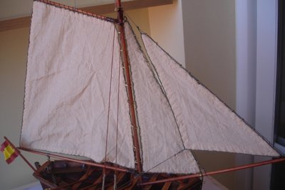

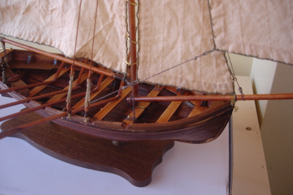

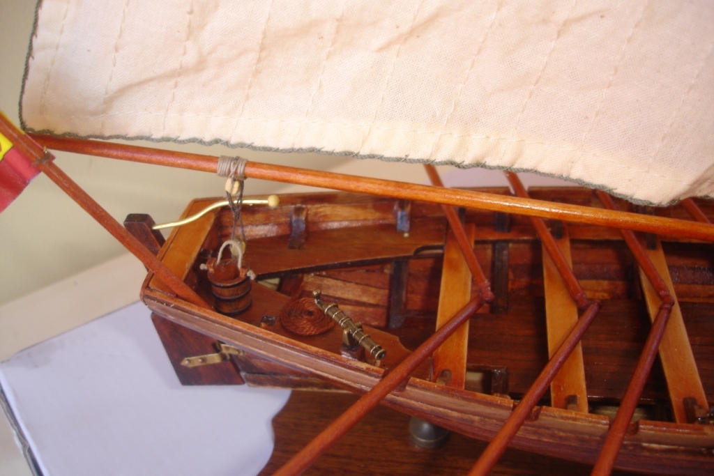

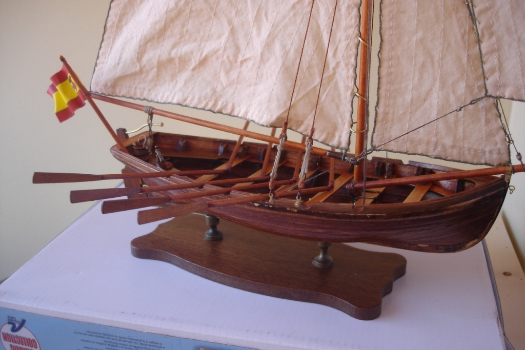

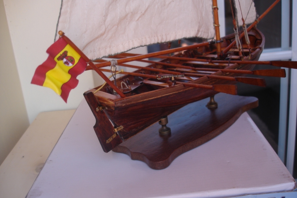

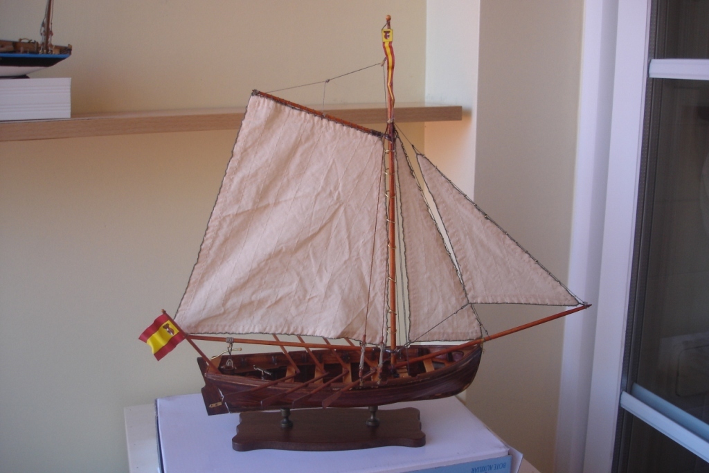

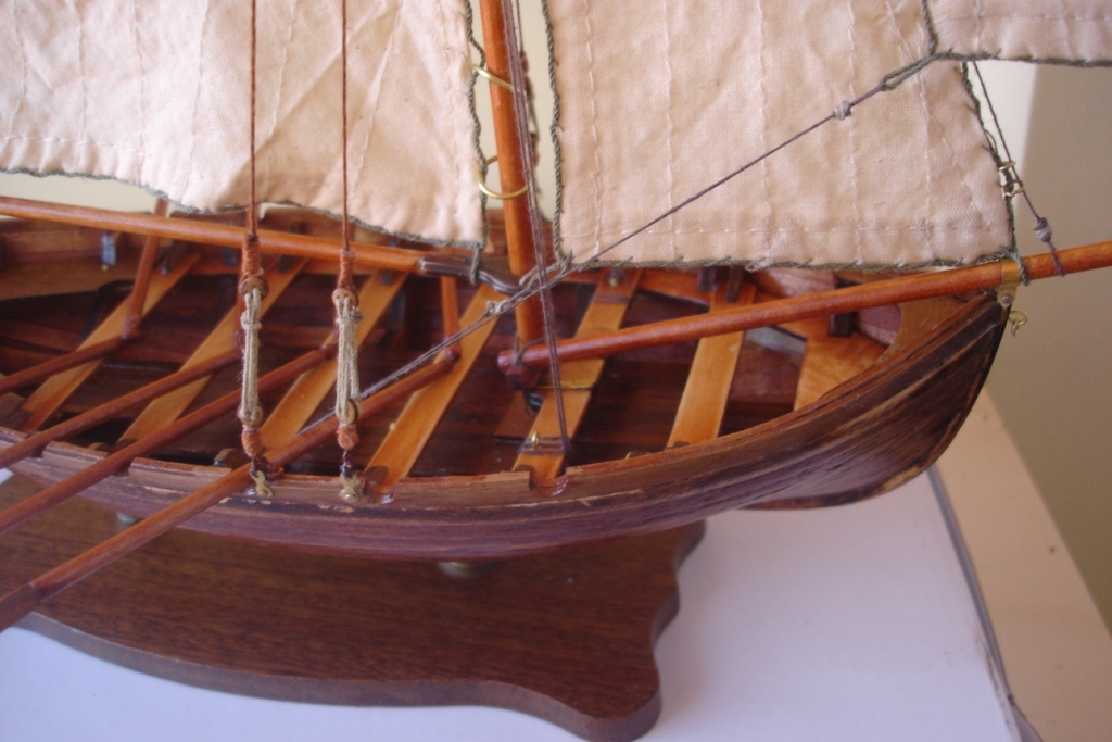

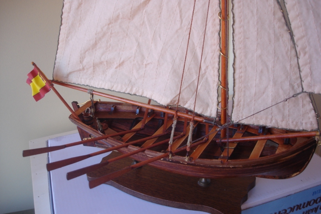

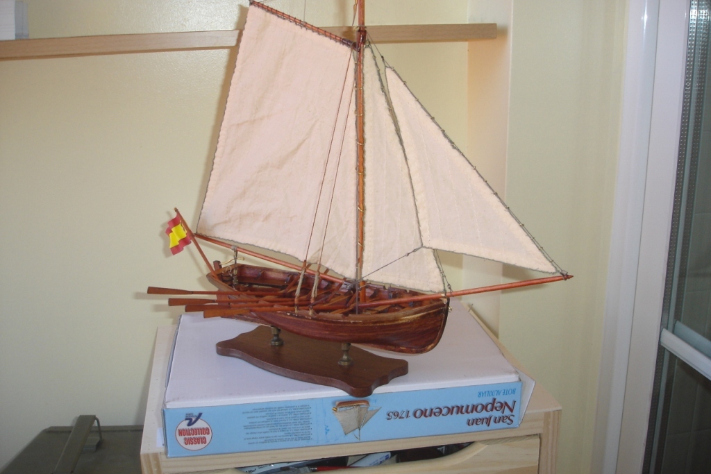

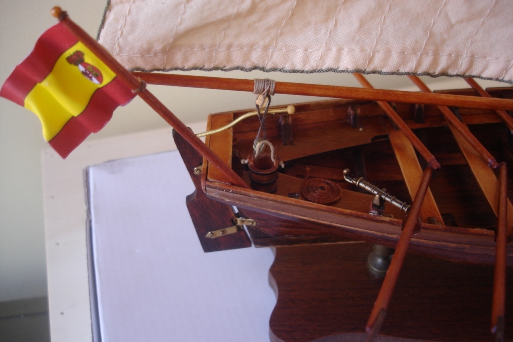

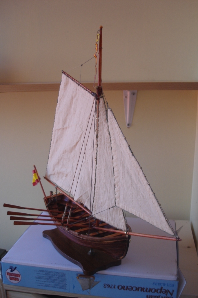

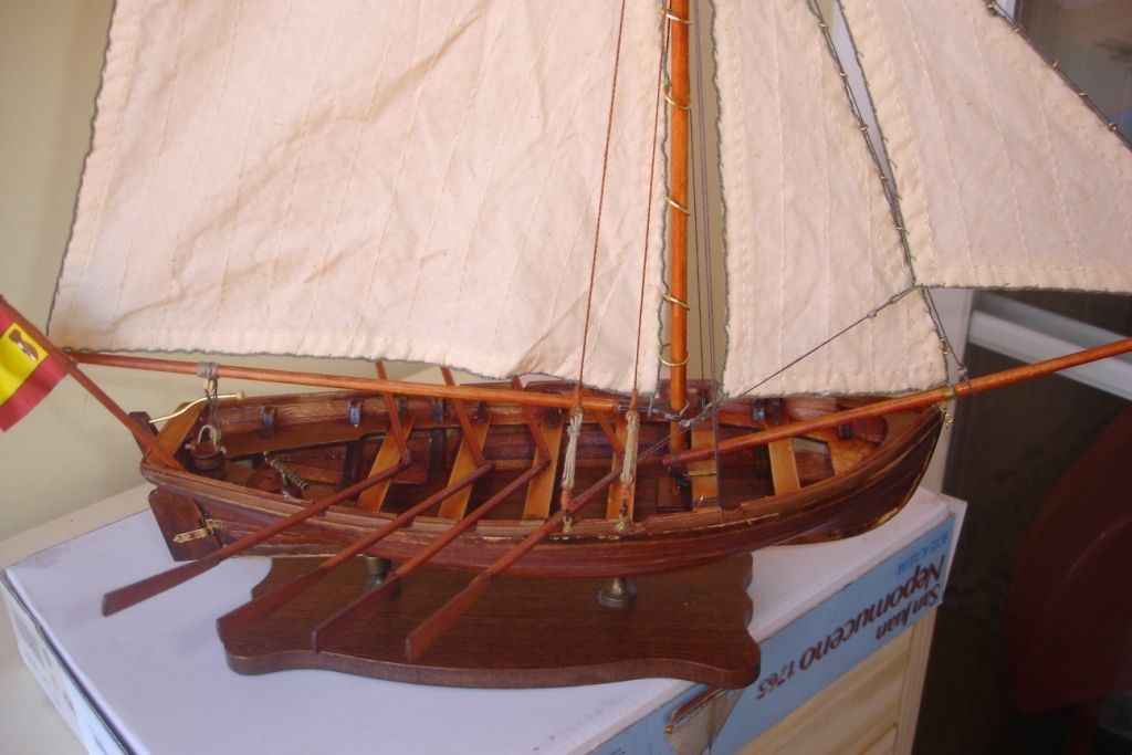

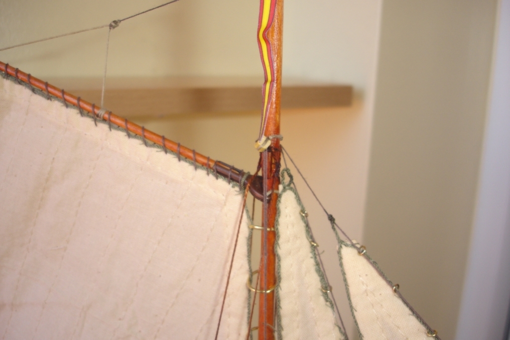

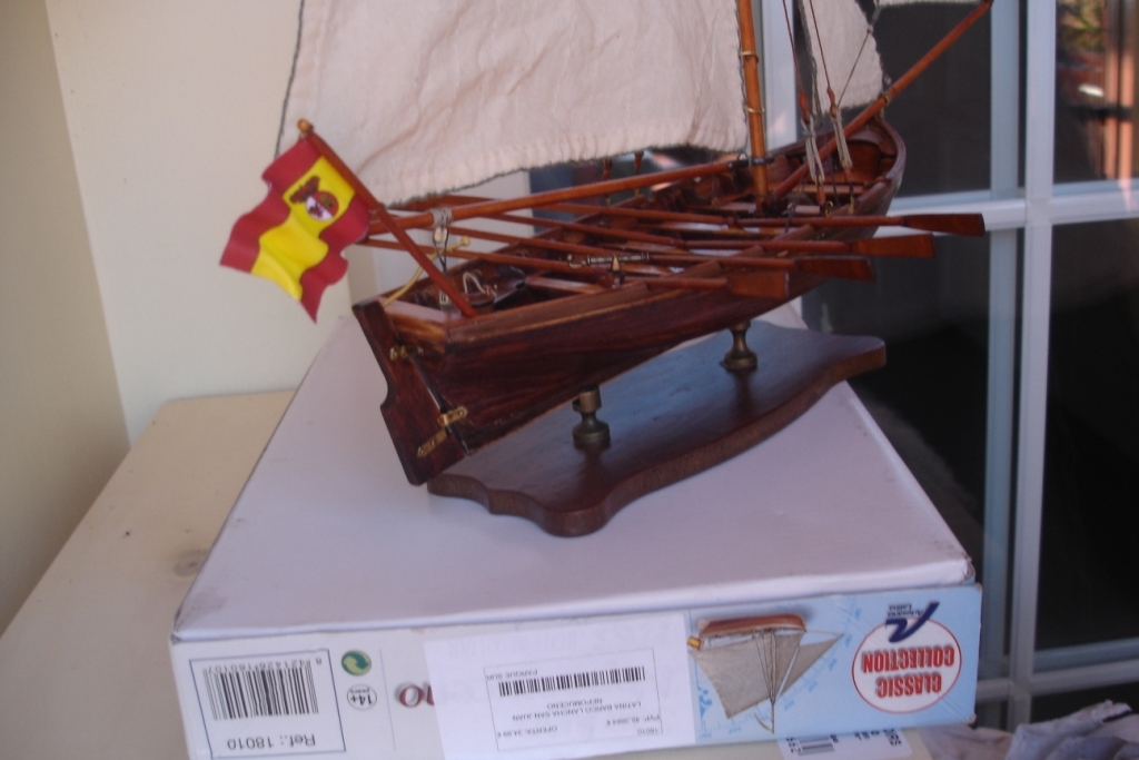

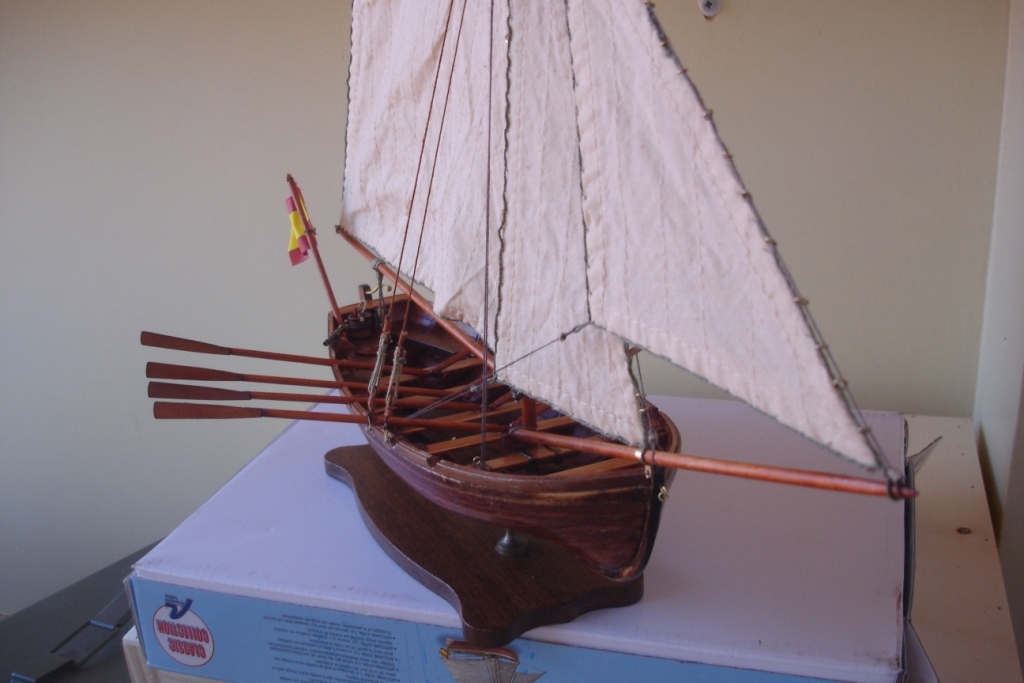

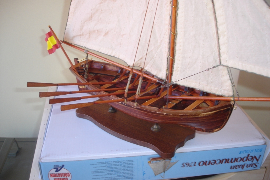

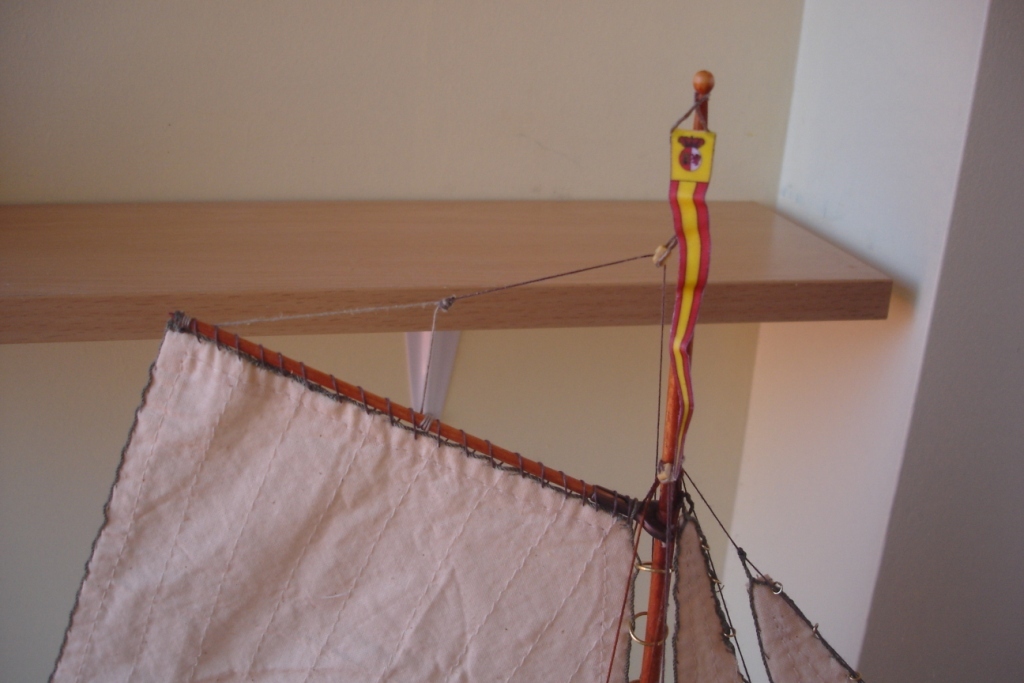

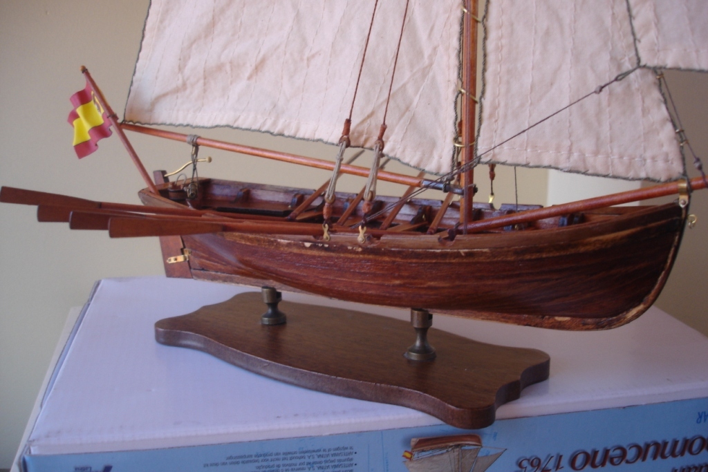

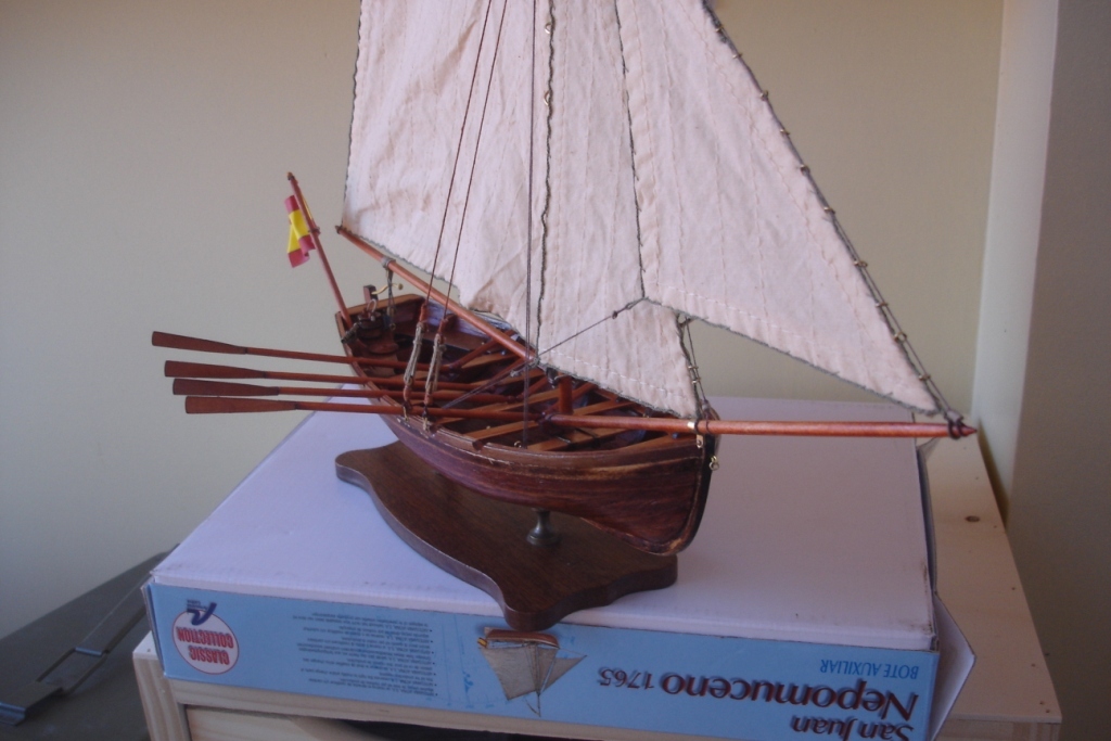

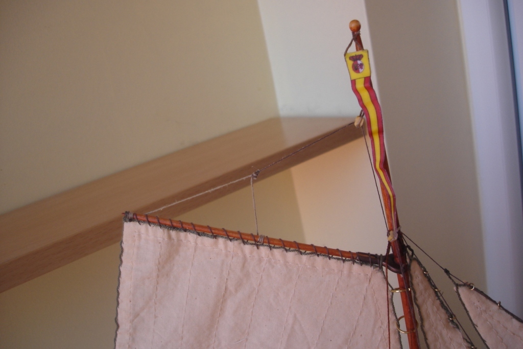

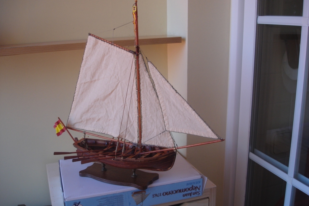

Hola, por fin ya esta acabado, creo que todavía le queda unos retoques, como aplicar cera en los cabos, pero no estoy seguro de como hacerlo mejor, lo he intentado con un algodón de oidos y no lo coge muy bien, estoy usando cera de madera, a lo mejor ese el problema, porl o demás para ser el primero creo que no ha salido demasiado mal, espero que os guste, un saludo a todos.

Muy bonito tu trabajo, te quedò muy lucido. Ahora el que sigue !! :mrgreen: :mrgreen:
jose rodriguez
Mensajes: 593
Ubicación: la coruña
Re: Terminado - Bote del San Juan de Nepomuceno (Primer Barco)
Mensaje por jose rodriguez »
Te felicito por el trabajo, pero no has cambiado la bisagra del timon y ahora es un punto negativo que te queda a primera vista para siempre, en modelismo las prisas no son buenas y cuando toca deshacer algo que esta mal hay que deshacerlo, de ahora en adelante siempre que mires tu obra lo primero que veras es la bisagrita.
Como te he dicho antes enhorabuena por el trabajo.
Saludos Jose
Cani
Mensajes: 656
Mensaje por Cani »
