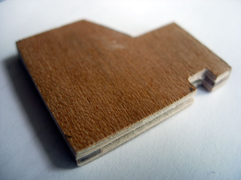

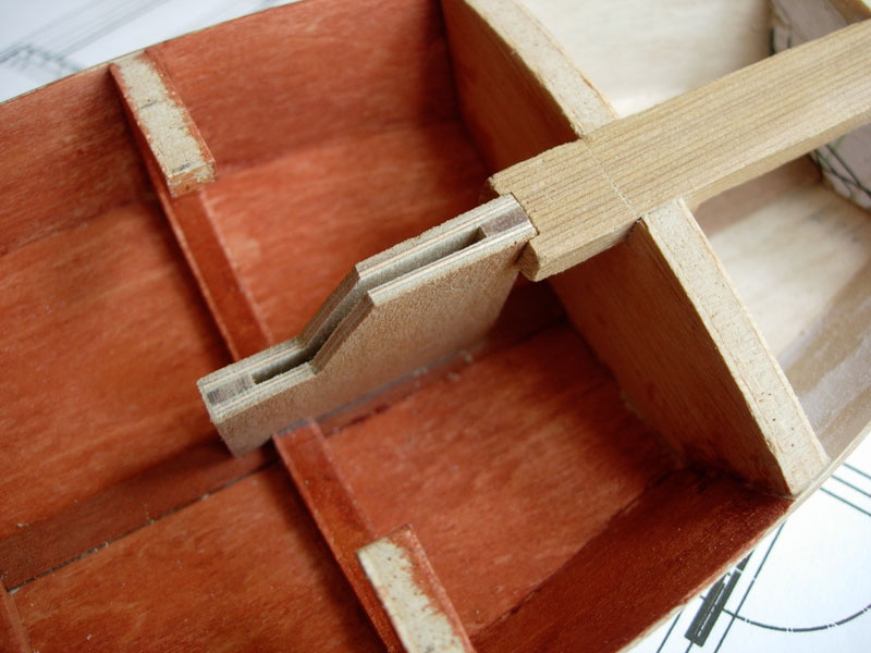

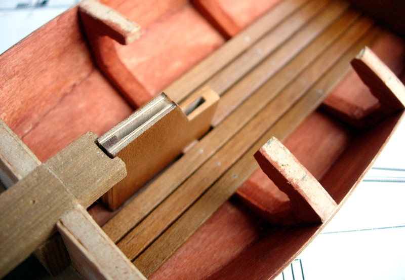

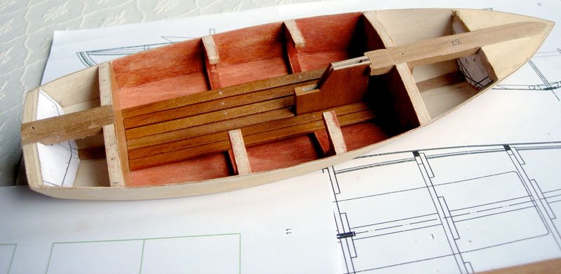

La caja de la orza la hice con dos piezas de contrachapado de 1 mm, separadas en sus extremos por sendas tablillas de 1,5 x 5 mm. El conjunto está forrado con chapa de cerezo americano y terminado con un par de capas de tapaporos. Hay que medir cuidadosamente para que encaje sobre cuaderna. En el listón de crujía practiqué un rebaje para que encajara y quedara más firmemente sujeto.

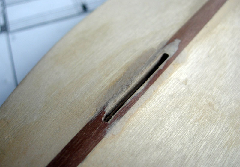

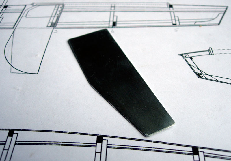

La orza está recortada de una plancha de zinc. Hay que medir bien dónde se practica la hendidura en la quilla para que coincida exactamente con la caja. Para hacer la hendidura utilicé la Dremmel equipada con una fresa esférica. Como el corte sobre la madera salió bastante irregular, coloqué varias capas de cinta adhesiva sobre la orza previamente envuelta en una cartulina, la hice pasar a través de la hendidura practicada en la quilla, y rellené los huecos con resina epoxi. Una vez seca, se retira la orza y la cinta adhesiva, se lija la resina y queda una hendidura de borde regular por la que se desliza la orza libremente. Como el casco irá pintado la resina no se notará nada.

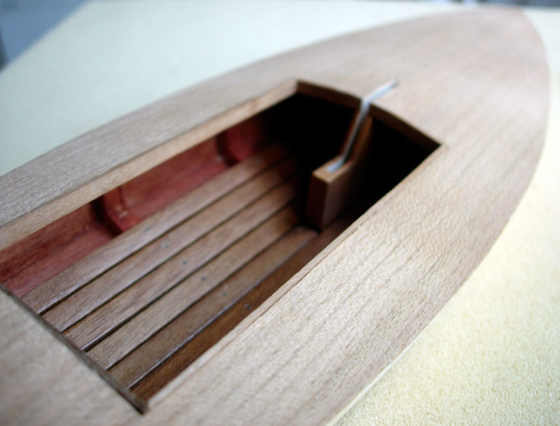

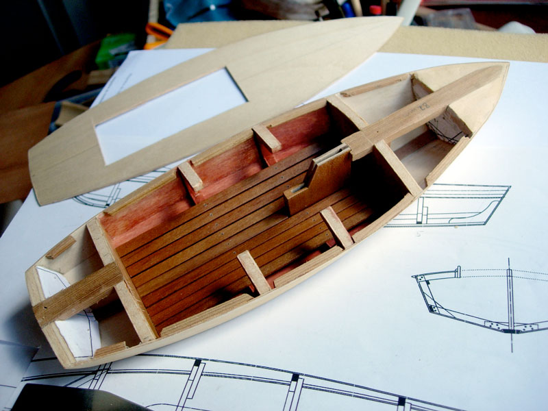

A continuación puse el tableado de la bañera, con tablillas de mansonia de 1,5 x 5 mm, lijadas y con un par de manos de tapaporos. Van fijadas a las dos cuadernas de la bañera con clavos de latón a los que corté la cabeza. Una vez lijados y clavados los ennegrecí mediante pavonado.

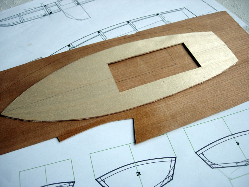

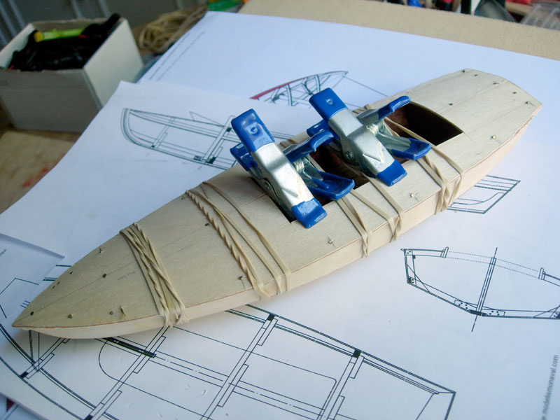

Para cubrir el casco con la cubierta, pegué unos listones de pino sobre el borde interior de la borda. La cubierta la hice de contrachapado de 1 mm, que fijé mediante clavos mientras secaba la cola. Una vez seca, extraje los clavos y recubrí la cubierta con chapa de cerezo americano tratada con tapaporos.

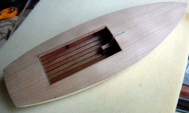

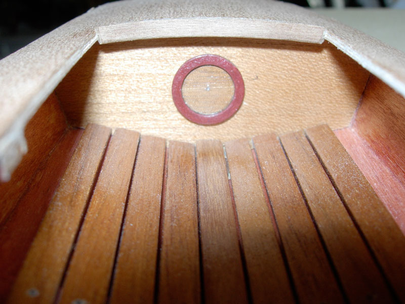

En estas fotos ya nos vamos haciendo una idea de cómo quedará el barco. Vemos que, con respecto a los planos originales, la cuaderna 1 corresponde a la cara posterior del macizo de proa. La cuaderna 2 queda cerrada por delante de la caja de la orza. Las cuadernas 3 y 4 son las que han sido talladas para dejar libre el espacio de la bañera. La cuaderna 5 corresponde a la pared de popa de la bañera. Entre ésta y el espejo de popa queda un espacio que puede aprovecharse en los veleros de verdad para almacenar algunos utensilios. Como esta mampara quedará vista, antes de colocar la cubierta la forré con una plancha de cerezo americano, y pegué una pieza circular a modo de tapadera o escotilla de la mencionada bodeguilla.
Re: Snipe según planos de Zapalobaco

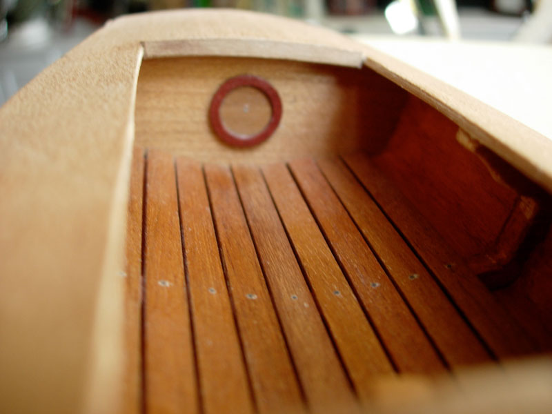

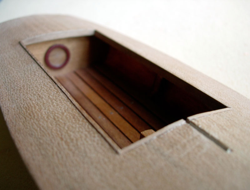

En estas fotos se aprecia la escotilla a la que hacía referencia anteriormente. En el centro pondré una pequeña argolla con un cabo que la fija a la mampara de popa. También puede verse que el forro de la cubierta ya ha sido colocado y se ha comenzado con el canteado del borde de la bañera.

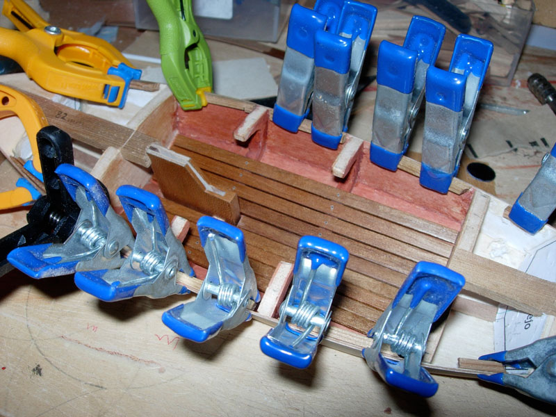

Canteado del borde de la bañera, hecho con una tablilla de 1,5 x 3 mm de nogal africano.
Detalles de la bañera, a falta de lijar y aplicar el tapaporos.

Muy bonito, te está quedando muy bonito.
Por cierto, en la realidad y en mi época, esa tapa que has puesto, muchos la sustituían por un "Taperware" o similar que encajaban exactamente a la medida del círculo, con lo que, además conseguían un receptáculo impermeable donde guardar, por ejemplo, tabaco y cerillas y la documentación.
Cuando querían acceder al resto del habitáculo, retiraban el "tuper"

Gracias a los dos.
No sabía lo del Tuper, pero es claramente una buena idea.
