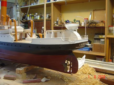

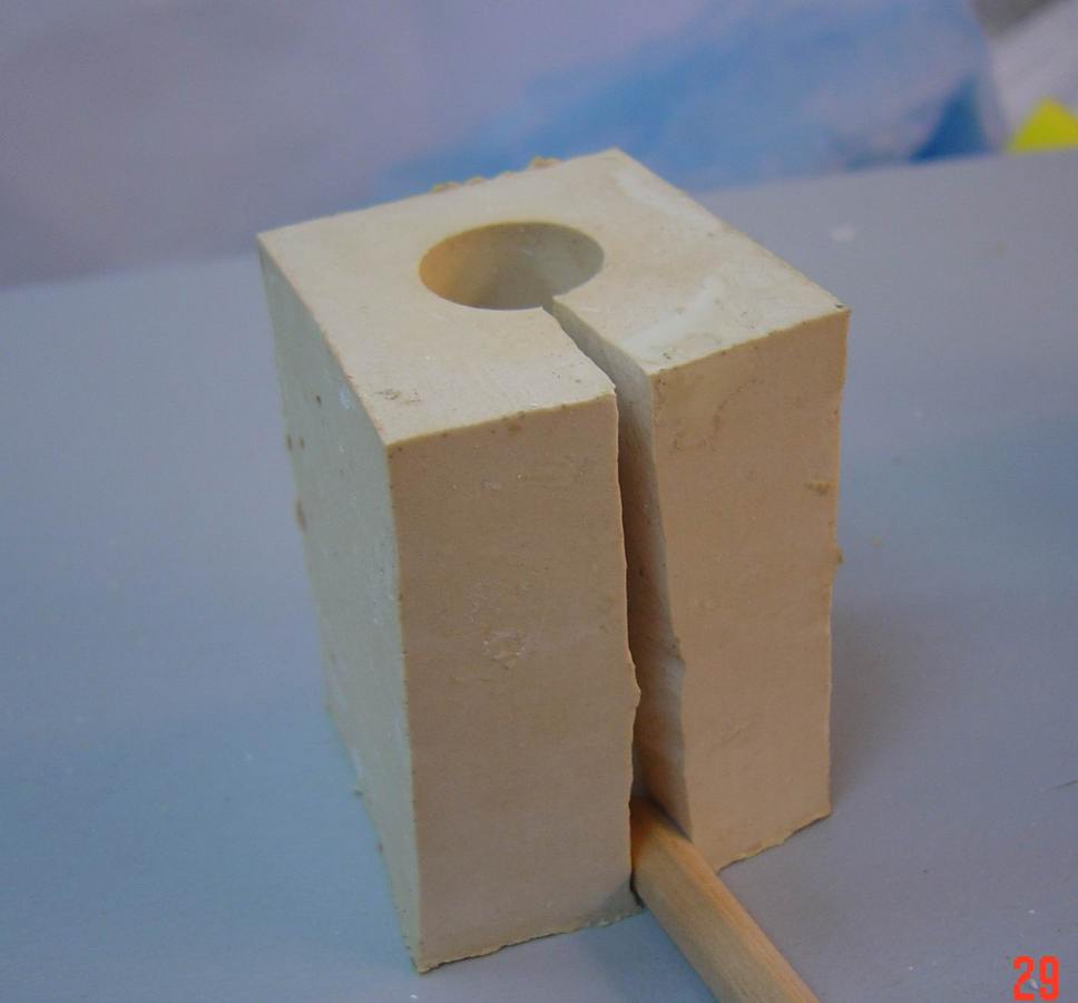

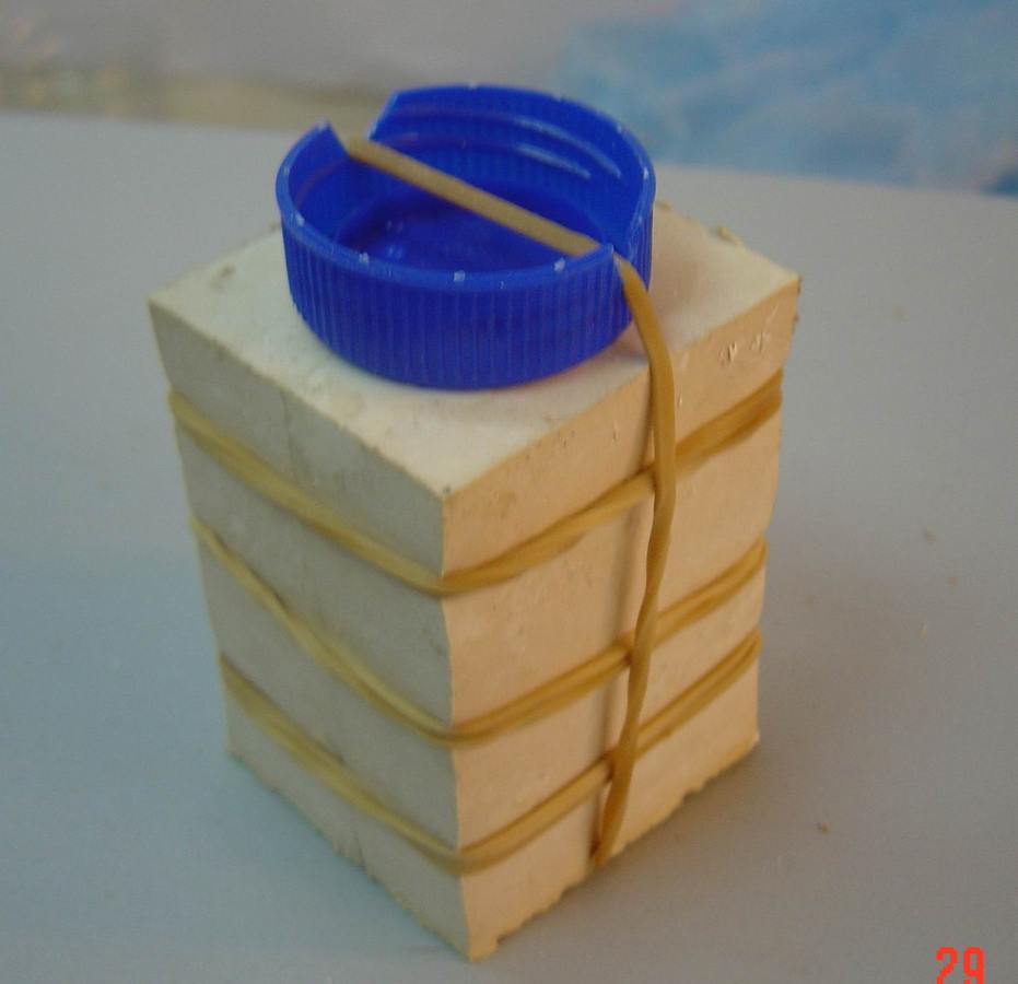

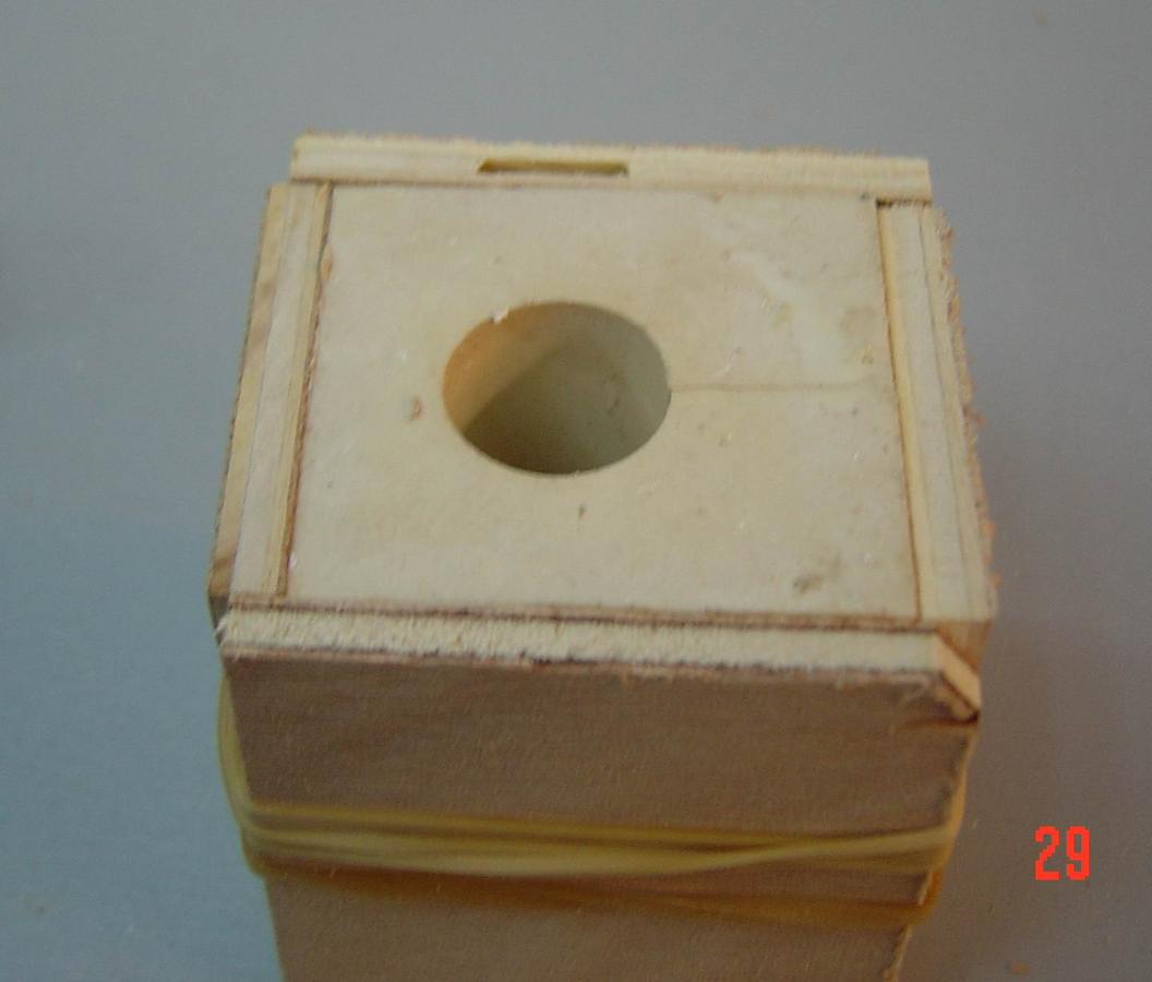

Me comentabas en Vigo que salían mejor con resina de poliuretano que con la epoxi. Tampoco veo por donde metes la resina en el molde, supongo que lo abres, metes la resina, lo cierras, y a la máquina
- jose rodriguez
- Mensajes: 592
- Ubicación: la coruña
Re: En grada el correillo La Palma
Admin escribió:Me comentabas en Vigo que salían mejor con resina de poliuretano que con la epoxi. Tampoco veo por donde metes la resina en el molde, supongo que lo abres, metes la resina, lo cierras, y a la máquina

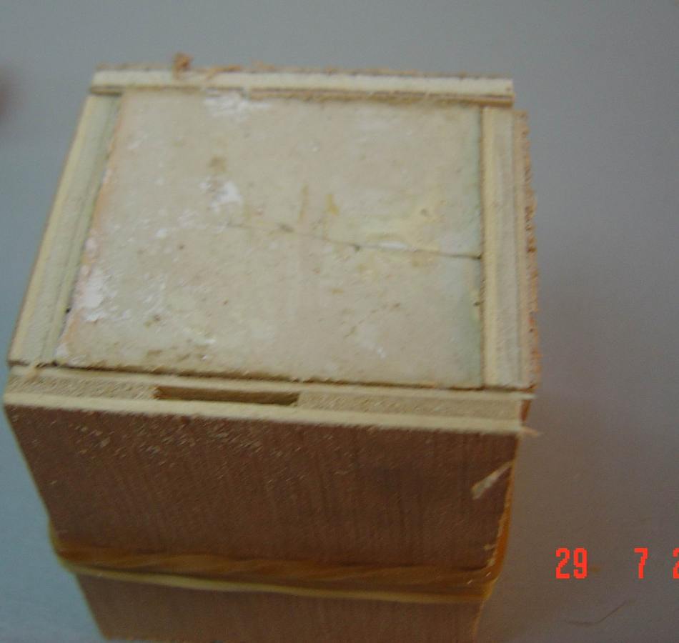

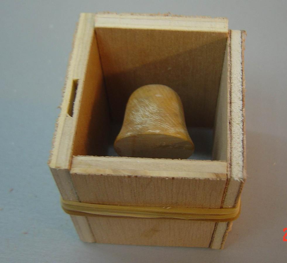

Las resinas que use fueron primero resina de poliéster, la que se usa para aplicar la fibra de vidrio, son los que se ven algo transparentes y la otra una resina que me facilito el amigo Víctor que es “Isocianato—Polyol” y son los de color amarillo, con esta resina salían mejor. Creo que con el Epoxi deben salir bien.
- jose rodriguez
- Mensajes: 592
Hola Joseba
De lo que se trata con el roto moldeo es hacer que la resina mientras esta liquida valla recubriendo toda la parte interior del molde y que siga este recubrimiento hasta que endurezca, por eso la cantidad de resina tiene que ser inferior al volumen total del manguerote, para que quede hueco. Y sobre el tipo de resina las hay especiales para roto moldeo, yo me arregle con las que tenía más a mano.
Gracias
Gracias
- JimHawkins
- Mensajes: 221
- Registrado: Sab Jun 07, 2008 11:49 am
- Ubicación: León
¿Quieres decir que el sistema consiste en que por el movimiento contínuo, la resina se reparta contra las paredes del molde?
- jose rodriguez
- Mensajes: 592
JimHawkins escribió:¿Quieres decir que el sistema consiste en que por el movimiento contínuo, la resina se reparta contra las paredes del molde?
Efectivamente, por eso el movimiento tiene que ser en todas direcciones,si solo tuviera giro horizontal, saldria un tubo y no quedaria material por las cabezas, y por supuesto el invento no es mio este sistema se usa en la industria para hacer piezas huecas.

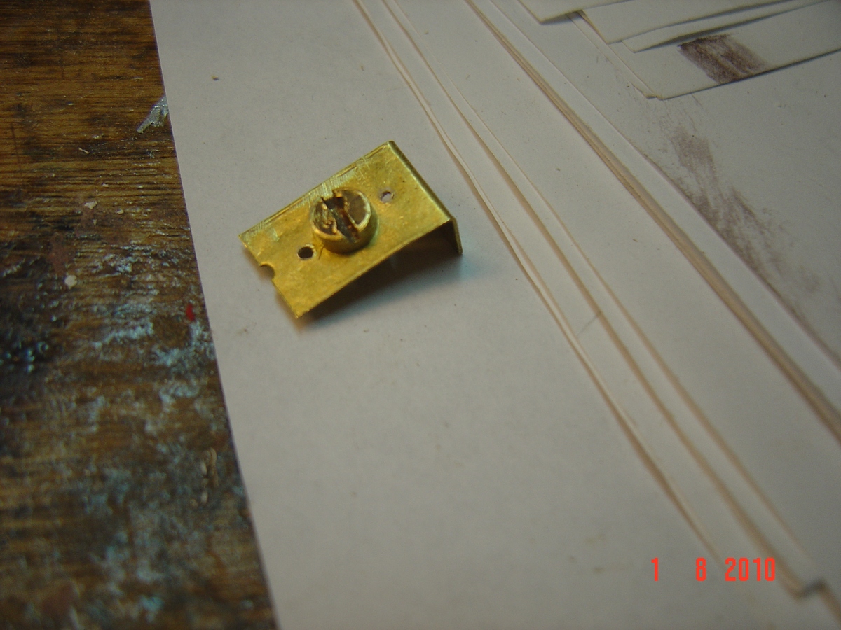

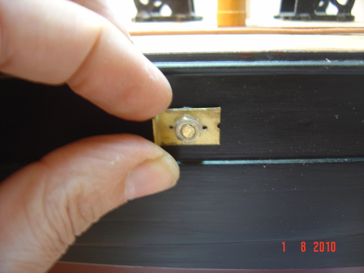

¿Los vierte aguas de los portillos como los haces?
- jose rodriguez
- Mensajes: 592
Admin escribió:¿Los vierte aguas de los portillos como los haces?
Paso e explicar como hago los vierteaguas, lo haré con unas fotos, creo en lo de la imagen y las palabras

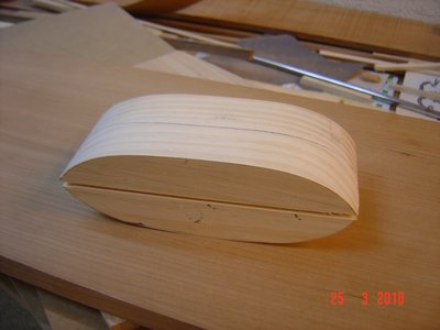

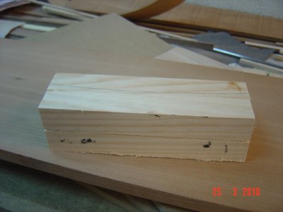

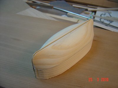

- Comienzo haciendo un molde de un taco de madera algo blanda como cedro, pino etc.
Preparo un paralelepípedo con el largo de la eslora, el ancho de la manga y el doble de la altura del puntal. - 01.JPG (20.8 KiB) Visto 12165 veces

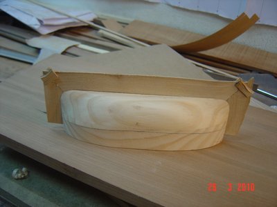

- Marco la línea de arrufo o borda y la sierro, luego la encolo con cola negra (cola normal teñida con negro de humo) de esta forma queda definida la línea de la borda por las dos bandas.
- 02.JPG (22.49 KiB) Visto 12165 veces

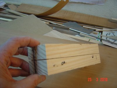

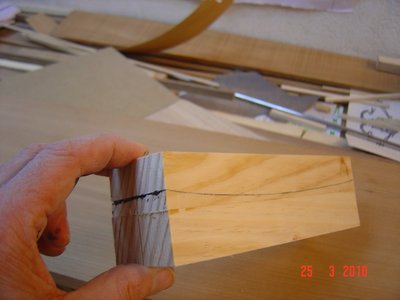

- En la sierra circular hago una canal en el centro del taco y en las dos cabezas, donde encastrare la quilla roda y codaste
- 03.JPG (25.02 KiB) Visto 12165 veces

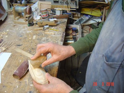

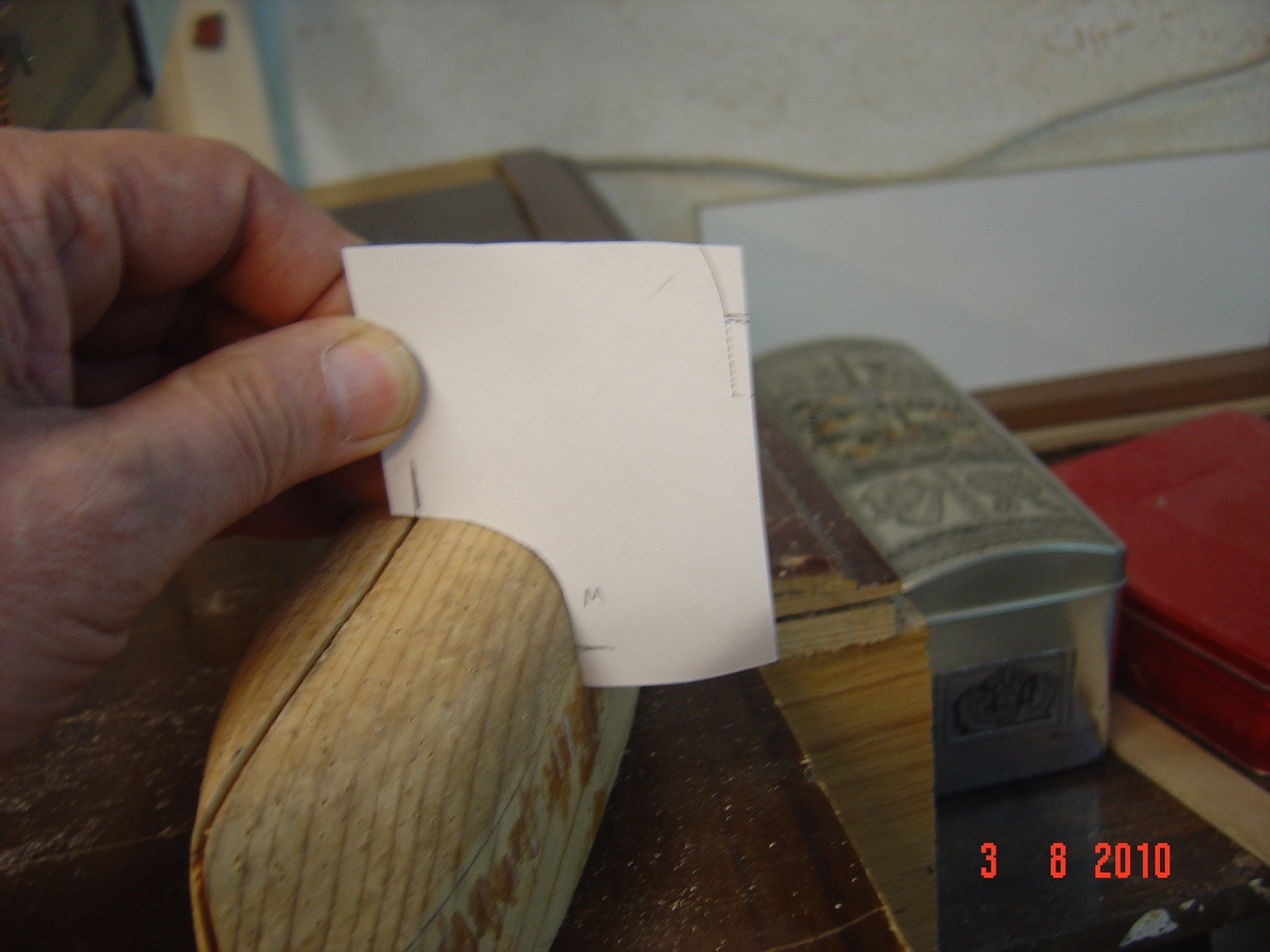

- Recorto y tallo el casco valiéndome de plantillas sacadas del plano
- 04.JPG (21.39 KiB) Visto 12165 veces

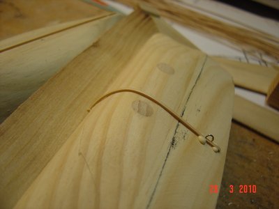

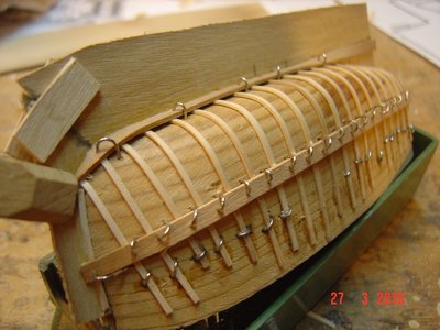

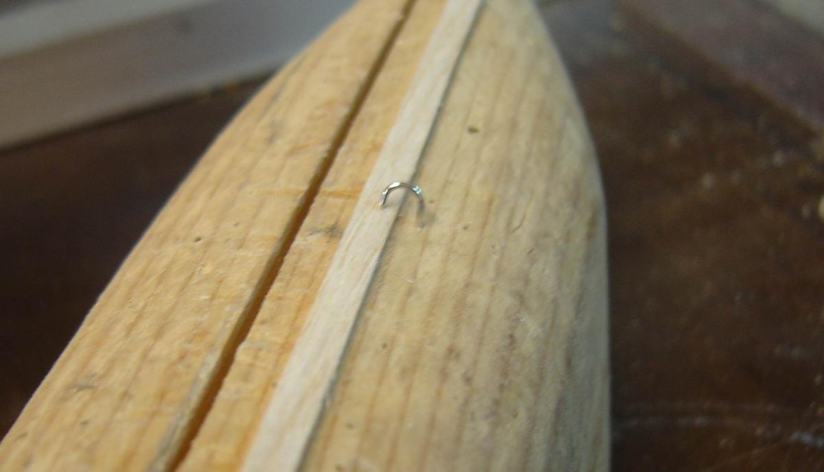

- Taladro la quilla para que pasen las cuadernas, estas son de madera que doble bien, por ejemplo haya, cerezo, nogal etc. de todas formas mientras las voy colocando tengo las tiras a remojo para que sean más flexibles.
- 09.JPG (23.56 KiB) Visto 12165 veces

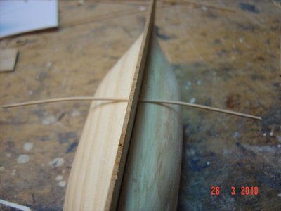

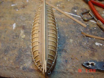

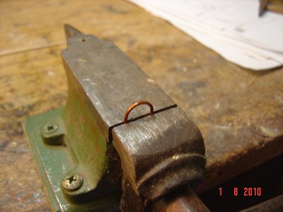

- Encolo y aguanto con alfileres doblados en forma de bastón, para no perforar cuadernas ni tracas.
- 10.JPG (21.43 KiB) Visto 12165 veces

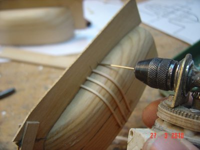

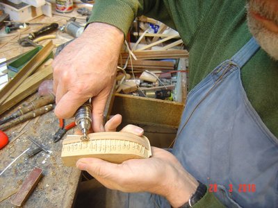

- Taladrando con barrena de aguja, la separación entre cuadernas es de 5m/m.
- 11.JPG (25.57 KiB) Visto 12163 veces

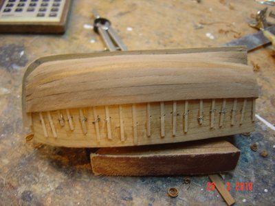

- Comienzo el forrado, las tracas son de 4,5 x 0,7 m/m. madera de peral. En este bote como es el forro a tope lo comienzo por la traca de aparadura y la traca de borda para hacer el cierre al centro o pantoque, en caso de que fueran a tingladillo hay que empezar siempre por la traca de aparadura.
- 13.JPG (33.9 KiB) Visto 12163 veces
- 14.JPG (35.21 KiB) Visto 12163 veces
- 15.JPG (33.49 KiB) Visto 12163 veces
- Bote forrado.
- 16.JPG (31.01 KiB) Visto 12163 veces
- Con una mini-sierra circular corto el sobrante de las tracas por la línea de arrufo.
- 17.JPG (39.62 KiB) Visto 12163 veces

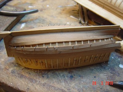

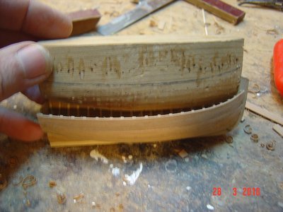

- Con ligeros golpecitos desmoldo, si sale bien es que la parafina cumplió, os aseguro que hasta ahora nunca tuve que desguazar ningún molde.
- 18.JPG (30.88 KiB) Visto 12163 veces

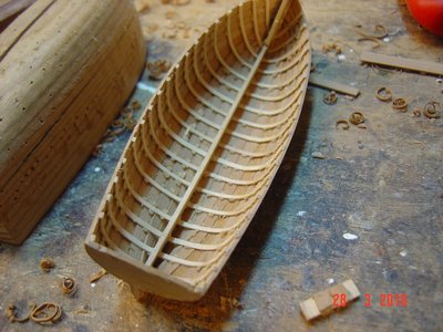

- Ahora faltan los interiores
- 19.JPG (39.13 KiB) Visto 12163 veces

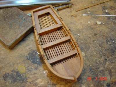

- Un bote terminado.
- 20.JPG (39.71 KiB) Visto 12163 veces
