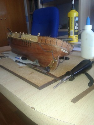

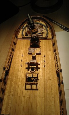

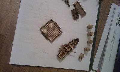

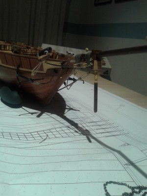

Re: Le Hussard (Y oootro más)

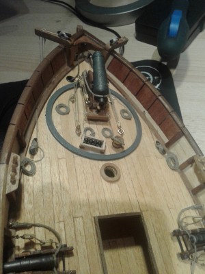

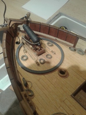

Hola de nuevo, reactualizo el post.
Aquí los nuevos detalles, el barniz mate le ha dado un toque interesante.
Encontré por casa de casualidad de otro kit o a saber qué, un par de botes salvavidas de metal y 4 pescantes también de metal. Dado que el barco original (según planos que encontré), tenía tres botes salvavidas (los dos colgando y el tercero en cubierta), he comprado un bote más de metal algo más pequeño para ponerlo en cubierta, y aprovecho los dos que tenía para colgarlos posteriormente de los pescantes.
No sé si es correcto o no, pero a los lados del enjaretado he puesto soportes para 5 balas de cañón para no ponerlas en cajitas como en las carronadas giratorias.
De la misma forma que los botes, en este caso de la goleta enterprise me sobraron 4 cubos y 5 barriles (no sé por qué en el kit no se ponian). Así que los cubos he decidio poner uno en cada cañón para que quede más bonito y supongo que simularía lo de humedecer el ánima con cada disparo, y con los barriles supongo que haré lo mismo simulando que está la polvora.
He encontrado una cadena que no entiendo su función en el kit, creo que ni la mencionan, por lo que quizás la utilizaría para el guardatimones.
No me enrollo más, si veis algo a comentar no lo dudéis.
Un saludo!

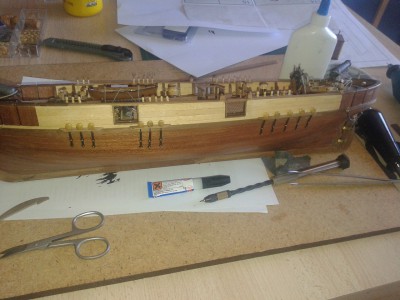

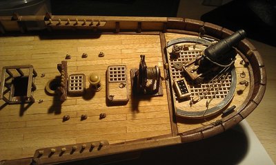

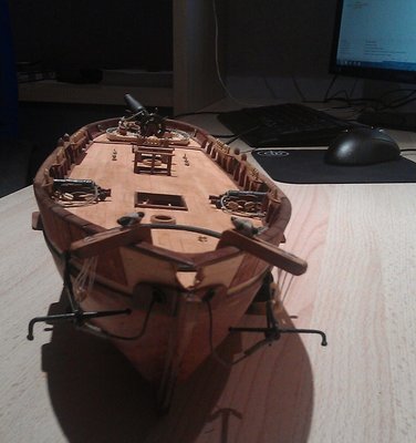

Algunos detalles más:
Sé que voy muy lento, pero es que solo tengo tiempo los fines de semana y durante una tarde.
Iré añadiendo más a medida que haga.

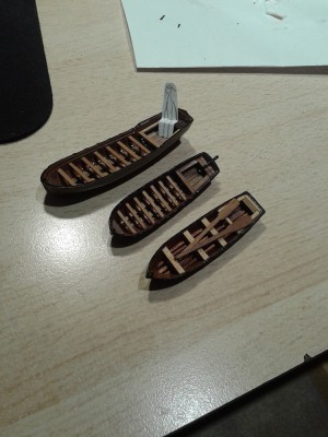

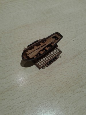

Hola de nuevo, me surgen varias dudas con las chalupas de salvamento. Tenía ya por casa un par de ellas de amati y otras dos de constructo. Quiero aprovecharlas para usarlas en este barco y el problema es que no sé si están a la escala adecuada. Os dejo unas fotos de ellas. Las dudas me surgen sobretodo en las dos que tienen más detalle como podéis ver.
El muñeco ese de papel se supone que es un hombre de 1,70 aproximadamente para una escala de 1:50
Bueno, a ver qué os parece la solución adoptada, he quitado un asiento cada 2, y lo he doblado en grosor, ya que encuentro que esa chalupa estaba escalada para 1:100, por lo que con esta idea parece que da más la talla. La solución dada ya está con el enjarretado.
