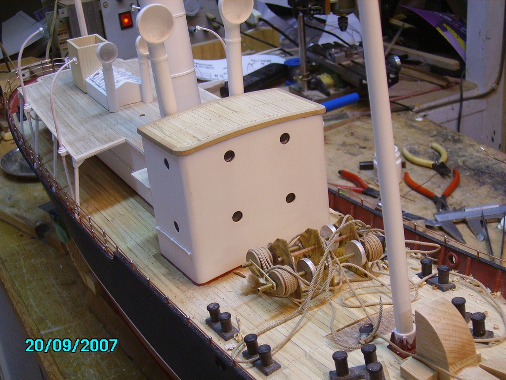

Saludos josé, tengo unas consultas que hacer,
como por ej.: la chimenea tiene rejilla y aro
interior, como la confeccionaste, el toldo la
lona del toldo como está realizada, tienes
algunas fotos de la máquinilla donde se puedan

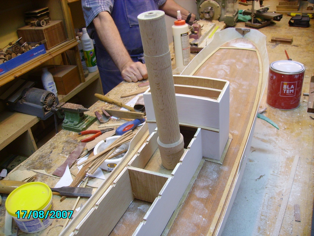

Hola Sergio: Respondo a tus preguntas

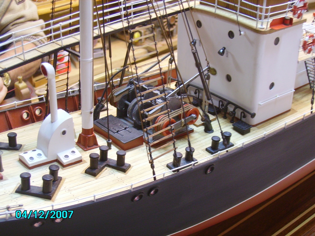

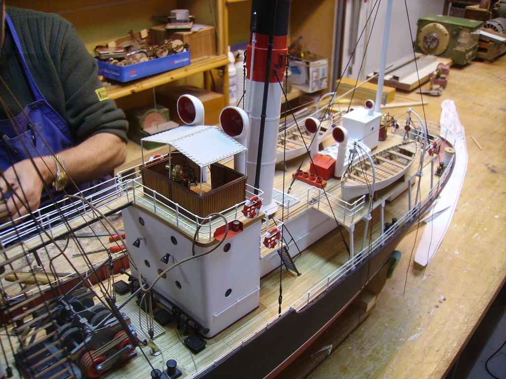

Las chimeneas en la realidad se componen de dos tubos, uno interior por donde salen los gases calientes de la combustión y otro tubo exterior que es el soporte y aislador del calor. La chimenea del modelo la hice torneada de un taco con un agujero central correspondiente al tubo interior.

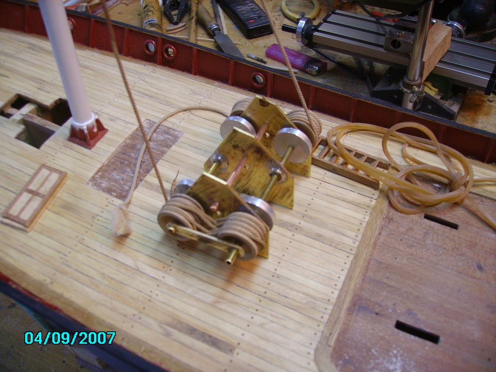

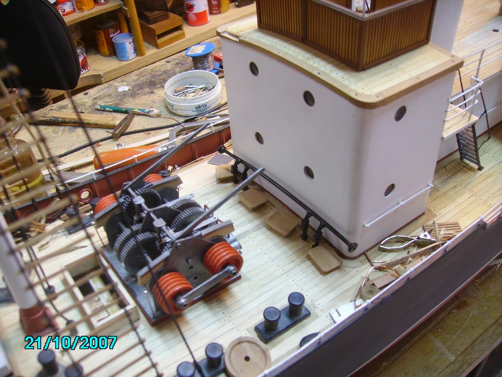

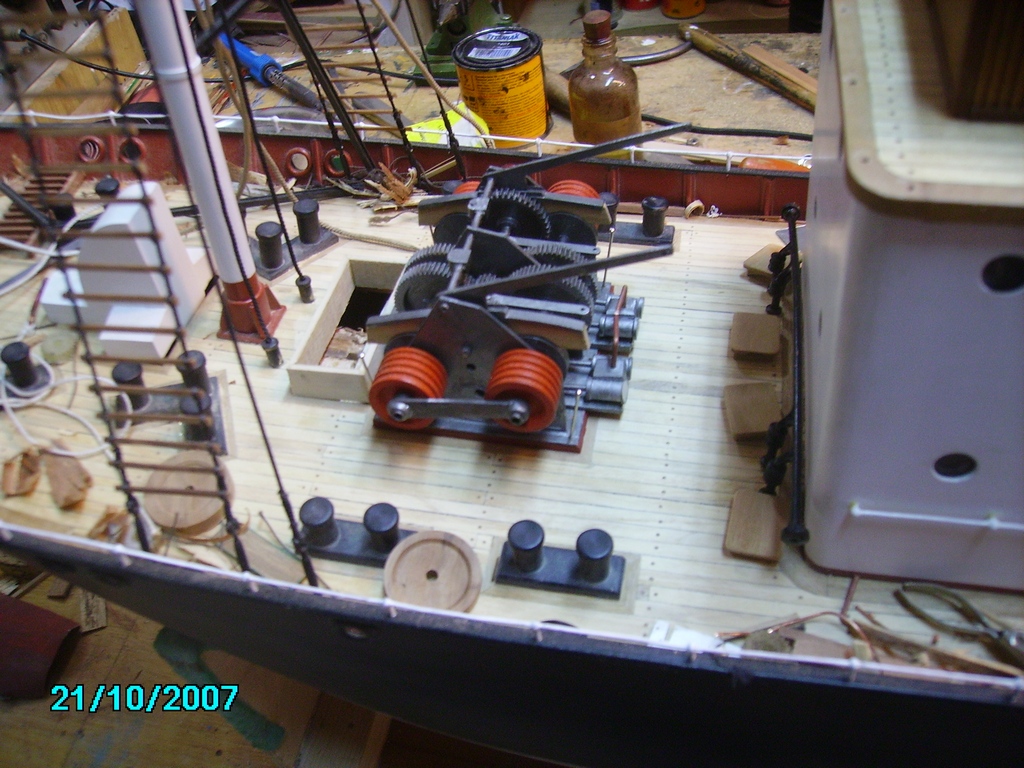

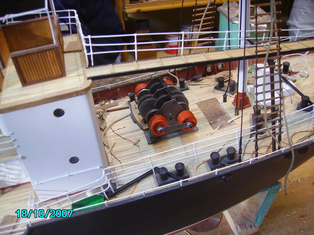

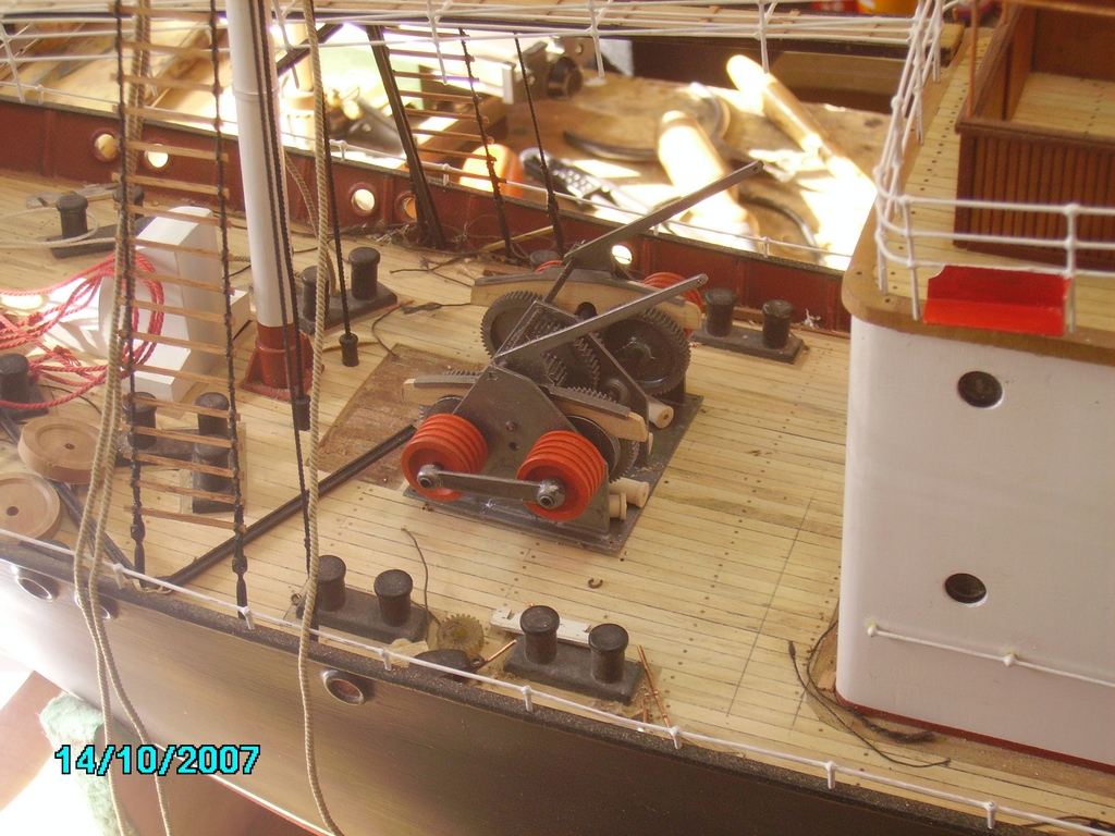

De la maquinilla te pongo fotos pues no tengo plano de ella.
Los toldos los hago pegando una tela de tergal sobre un contrachapado de un milímetro al que previamente le hice los taladros todo alrededor por donde pasara el cabo de sujeción del toldo, una vez encolado y seco con una aguja caliente hago los agujeros en la tela, de este modo se puede amarrar el toldo sin miedo a que se rompa, el contrachapado es difícil de ver, además lo pinto por la parte inferior del mismo color que la tela.

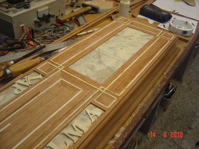

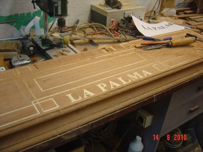

Buen día Maestro, una vez mas por aca aprendiendo de su trabajo, a quien sigo muy de cerca y tambien deseo consultarle Como hace para elaborar las Peanas ?? ya que tienen una especie de imagenes geometricas de color distinto al de la madera base, lo cual da una apariencia deslumbrante al montarse el proyecto, le agardeceria mucho me pueda explicar como puedo yo hacer paso a paso estas Peanas y poder crear mis propios diseños, y que herramientas y tipos de madera se necesitaria (tengo fresadora y demas heramientas de corte) Gracias y espero su pronta respuesta, Cuidese Maestro.

Estimado Jose, muchas gracias ya lo revise pero me surgen 2 preguntas, la Primera, es que si usa listones para forrar la peana ? si es asi de que milimetros los usa y si puedo usar los mismos q se usan para los cascos, la Segunda es como hizo para que al forrar le quede entallado con las palabras, ya que imagino pegó antes las palabras y de hay completo el forrado. Agradecere me pueda explicar, Gracias.

Las tiras del forrado son de chapely de 6 X 2 m/m y las tiras claras de 2x2 m/m. aproximadamente varían según el tamaño de la peana, pero el grueso siempre de dos milímetros
Para las letras dejo un espacio y le pongo las tablitas en la dirección vertical de las letras, relleno el espacio pero sin encolar, una vez recortadas las letras, paso el dibujo sobre las tablitas, voy desmontando estas, las recorto, las ajusto a la letra y luego encolo las tablitas y la letra y así voy ajustando y encolando una a una, de momento no tengo mas fotos que las del correillo.
