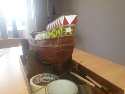

Hola, al final, probé con contrachapado, era imposible doblarlo de forma que quedase bien, ya que en la proa me hacia una curva imposible, no se por qué, pero no había forma, ni mojandola ni de otra forma, ya que cuando doblada por un lado, se me desdoblaba por otro, así que como dije, opté por tracas. A estas horas ya tengo ambos lados, la última foto que tengo solo contempla una amurada.

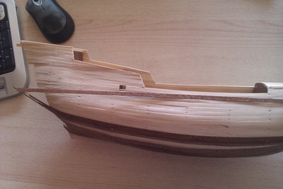

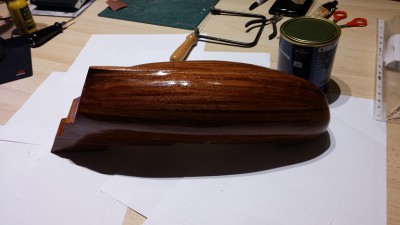

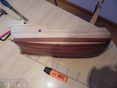

Hola gente, pues veréis, me ha salido un problema que lo veo algo grave, a ver si me lo podéis solucionar, en la foto como veis, tengo empezado el segundo forro, pero me he dado cuenta que cuando empiece a subir hacia arriba no me va a coincidir nada el segundo forro con el primero, por lo que no me seguirá la línea del barco, si os fijáis, he puesto una traca arriba para que se vea, hacia proa y hacia popa se va cerrando, y queda, la parte más alta en el centro del barco, por lo que es justamente al revés de cómo debería quedar. Si fuerzo la traca para que quede como yo quiera, no queda "pegada" al casco, es decir, queda levantada, vamos, que no se puede.
¿Alguna solución? Es la primera vez que me pasa algo así...

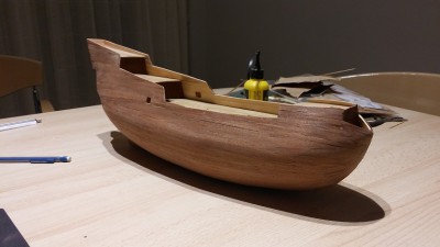

Dado que nadie me ha respondido, he seguido con el forro hacia arriba, no sé si lo estoy haciendo mal o bien, pero vaya, en caso de hacerlo mal, otra vez será.
Dejo aquí el último avance.

hola Karlos: es la primera vez que entro en tu hilo, y quisiera comentarte que no te preocupes con la no coincidencia entre ambos cascos. En realidad no es más que un "truco" que empleamos los modelistas. EN lugar de hacer un casco definitivo hacemos uno como base y otro encima. Lo que sì es importante es que el casco primero esté totalmente liso y sin rugosidades. Hay que masillar y lijar hasta que esté liso como la palma de la mano, si no, al poner el definitivo encima se amoldará a las imperfecciones y te quedará mal. No tengas prisa en hacer el segundo forro. Aquí debes ser muy exigente contigo mismo, luego te lo agradecerás.
Animo y un saludo, Juan

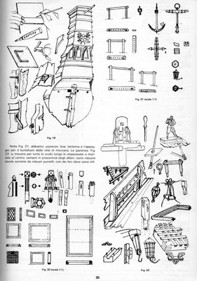

Carlos, en la revista Italiana NAVI MODELLISTICA y concretamente en sus números de Diciembre de 1982 y Marzo de 1983, aparecen una treintena de hojas escritas y dibujadas por Giorgio Michelini y dedicadas a la Mayflower.
Estas hojas con sus comentarios y diseños hacen posible la construcción detallada de esta nave. (Casco, arboladura y jarcia).
Si me das tu correo personal, te las enviaré, pues con un MP, es imposible.
Como postre expongo una de ellas.

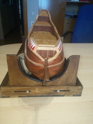

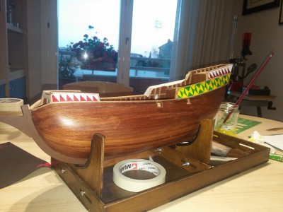

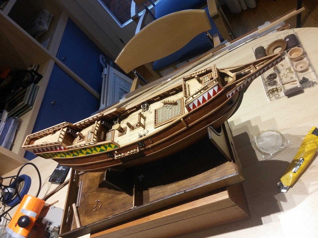

Después de mil años quedando parado el Mayflower porque estaba acabando Le Hussard aquí os dejo mi último avance, el acabado de barnizado es mate, no sé por qué parece que sea brillante.
No me acaba de convencer el acabado, ¿Qué opináis?

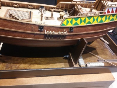

Re: Mayflower

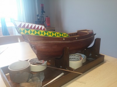

Buenas,
Aquí lo enseño una vez pintado con pintura acrílica.
No me acaba de quedar demasiado perfecto, si lo llego a saber lo hago con papel pintado.

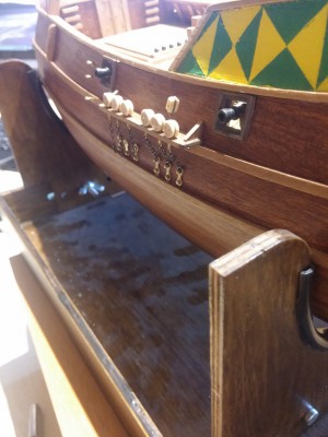

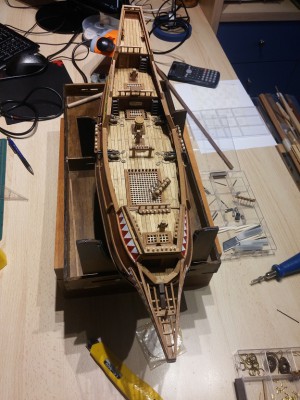

Re: Mayflower

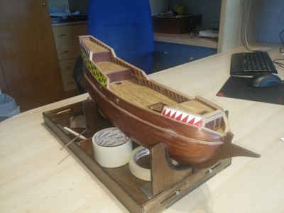

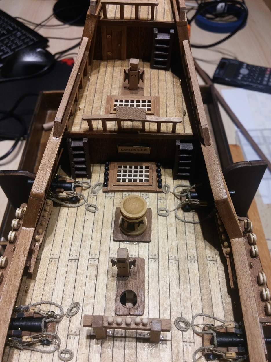

Unos avances más:
Se aceptan sugerencias de cualquier tipo.
