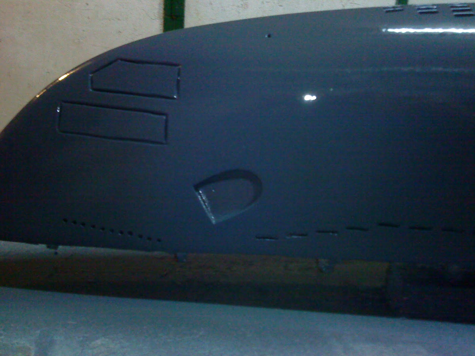

Re: Submarino u-boat VIIc 1.90m scratch

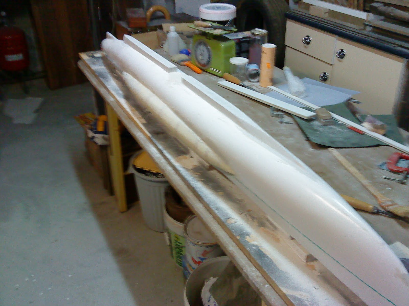

Bueno despues de unas pequeñas vacaciones vuelvo a estar en activo
ya he empezado con la fabricacion de los modelos de los tanques de lastre y la sobrequilla para poder hacer sus respectivos moldes.
Aqui van las fotos de como va el proceso, por ahora he llegado a la imprimacion.

Es una pena que no pongas las fotos como hacemos todos. Estas haciendo un trabajo excelente pero no hay forma de poder seguirlo con comodidad.

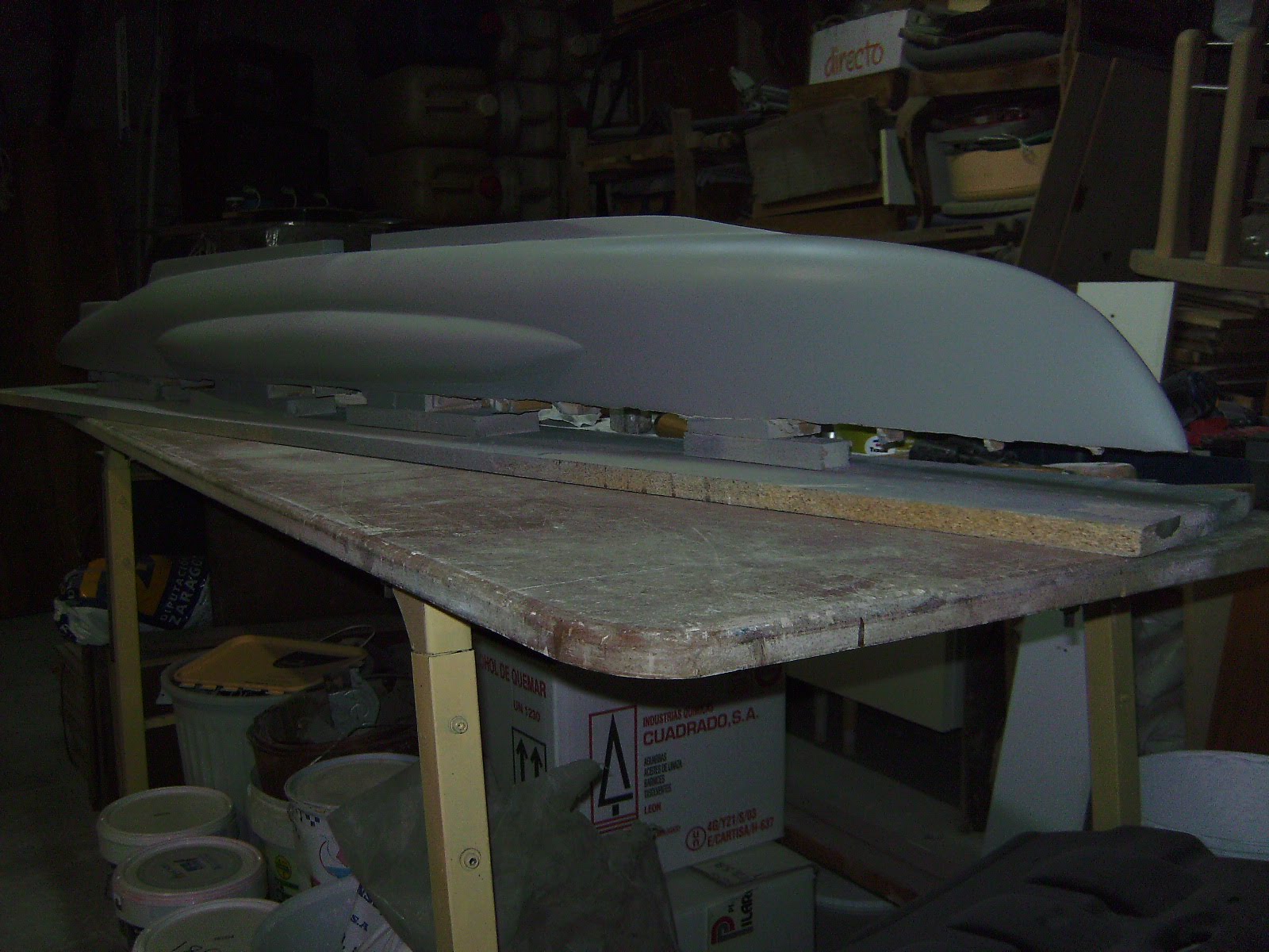

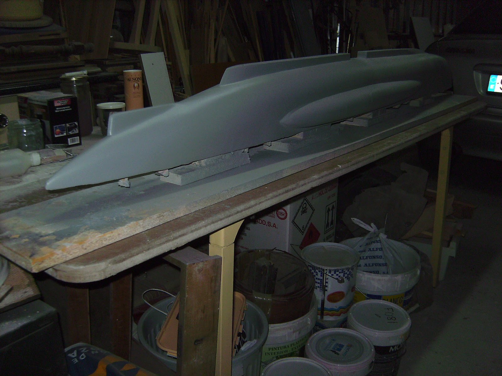

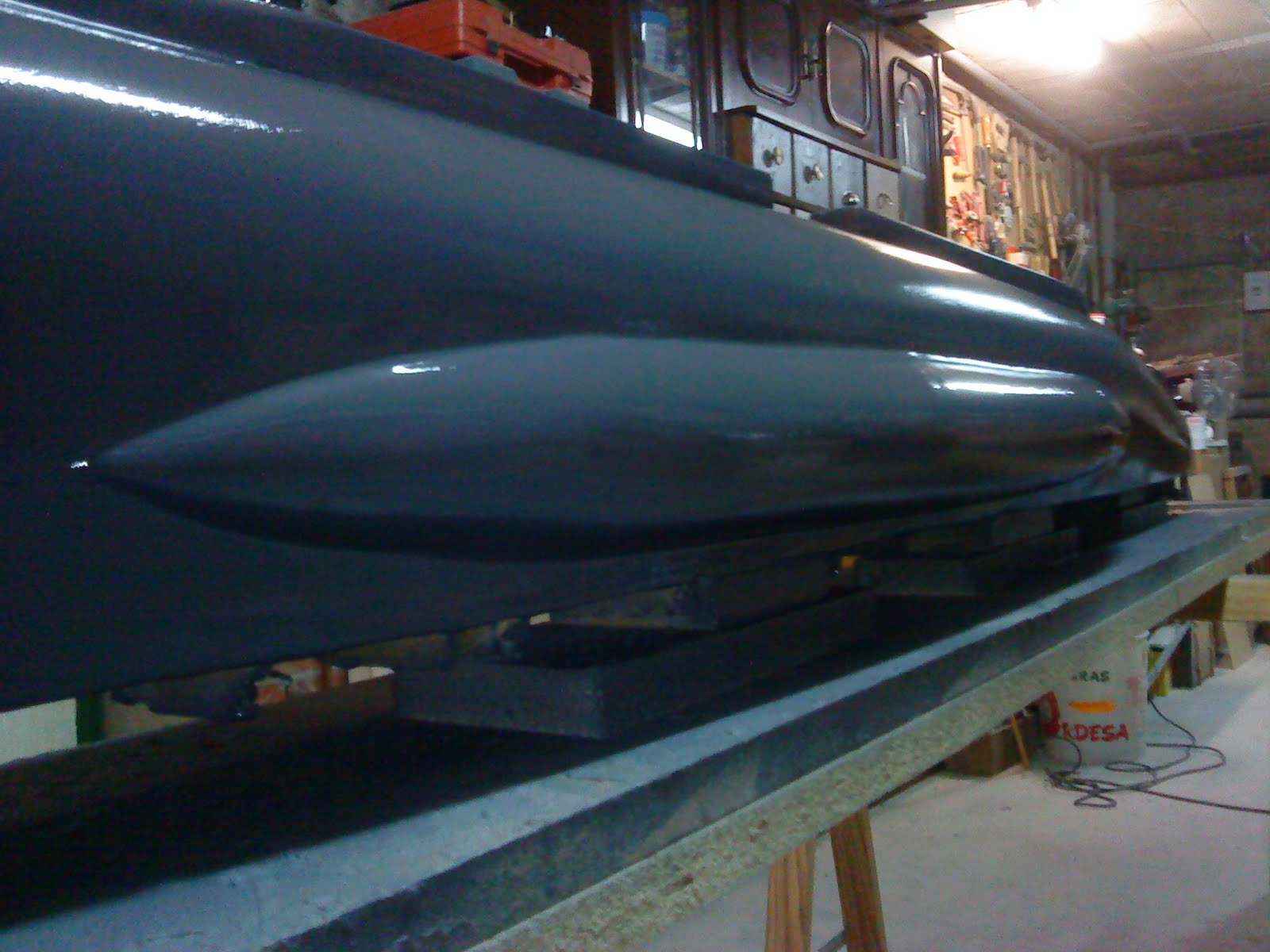

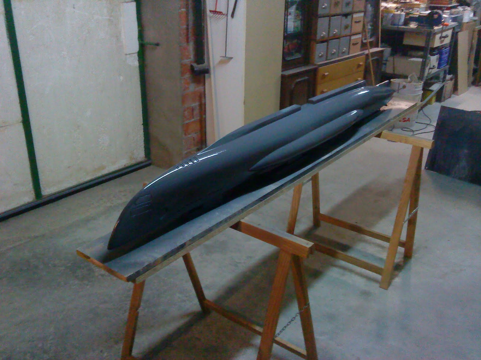

bueno ya he dejado el submarino con la ultima capa para hacer ya los moldes.
Aquivan las fotos esta vez directamente por peticio casi popular jeje

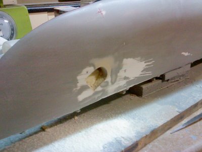

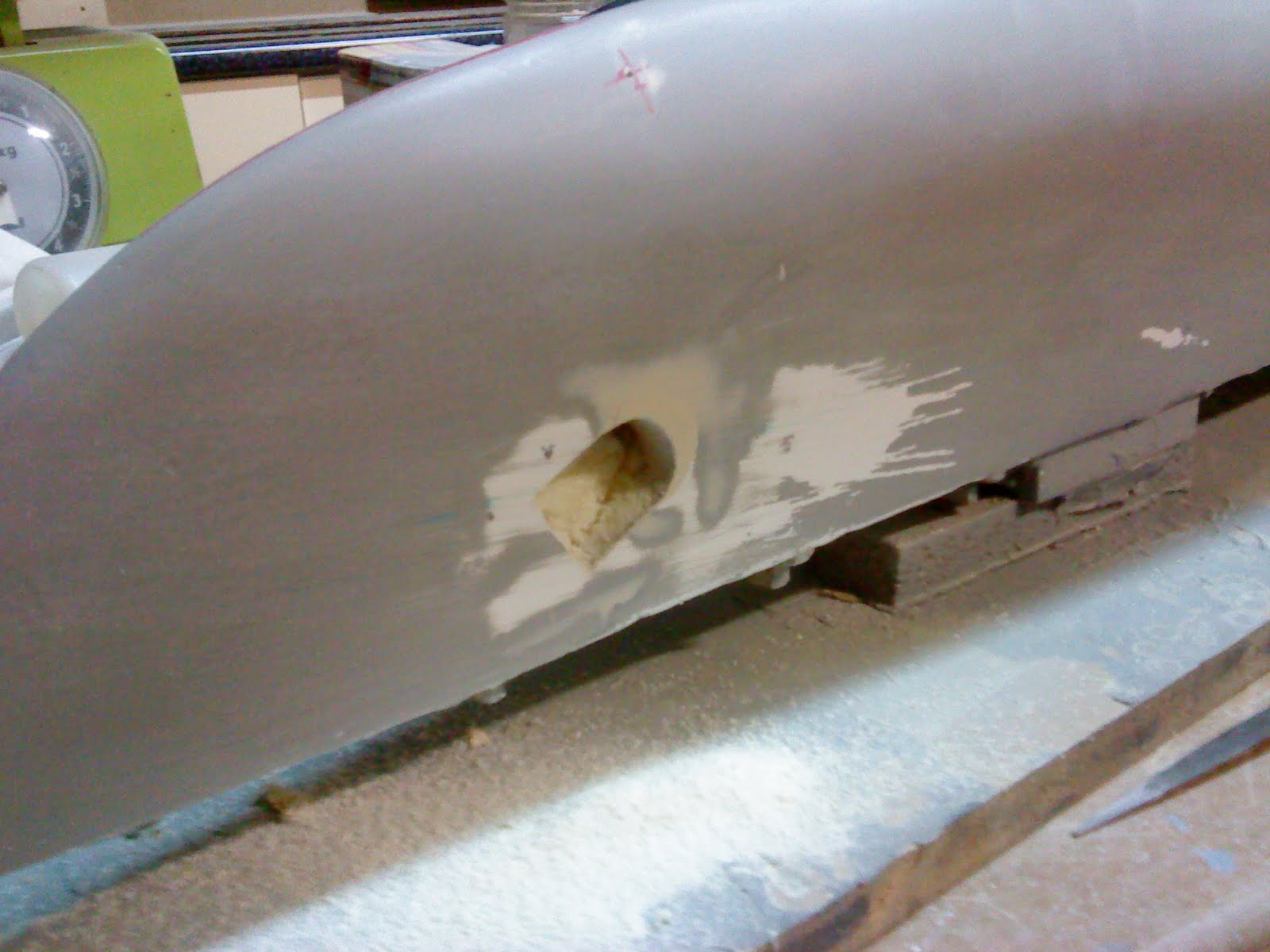

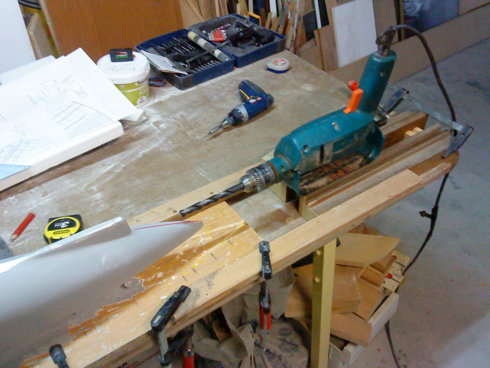

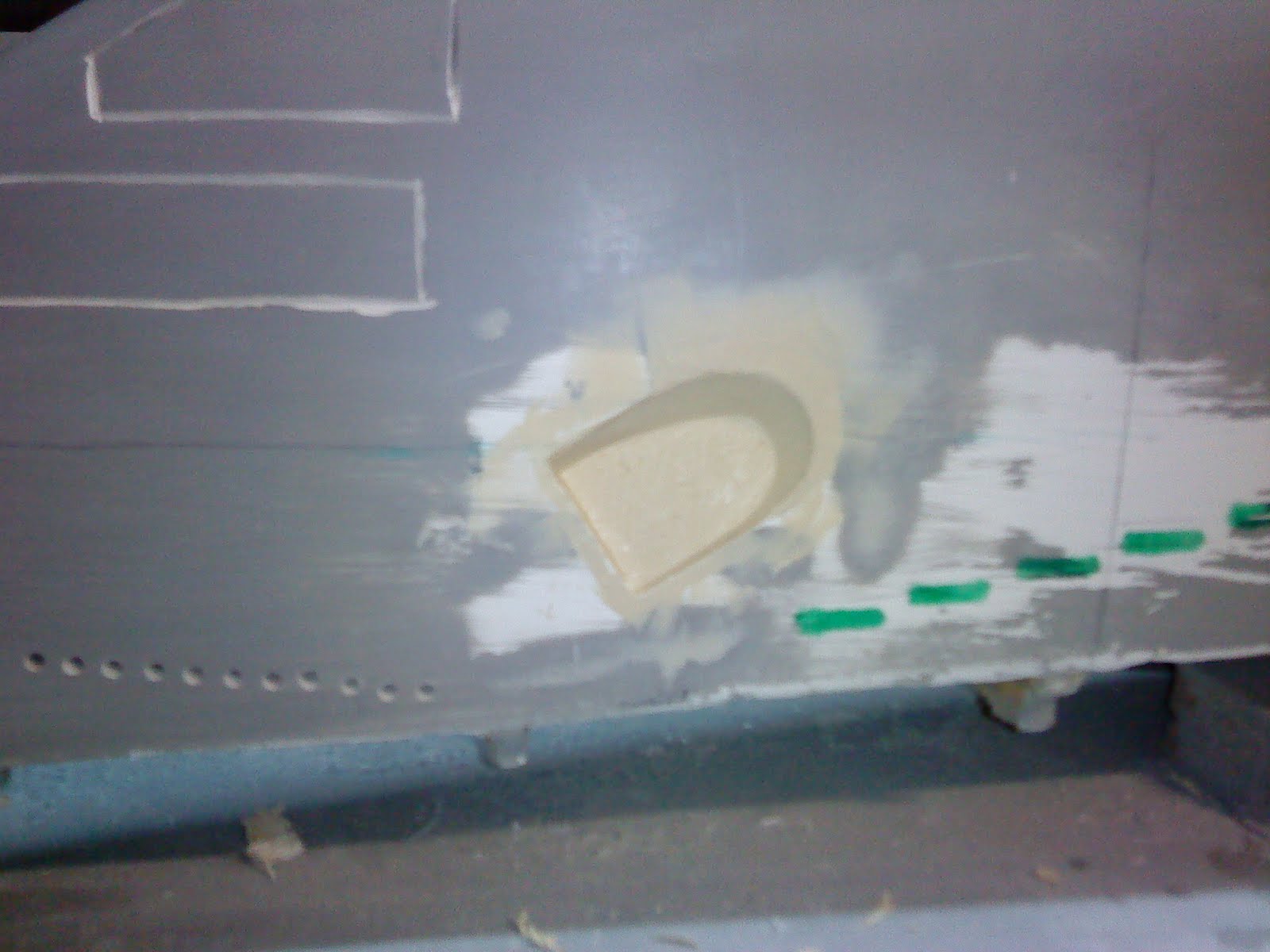

No se si lo estas dejando para mas adelante pero veo que no has practicado agujeros en el casco para conseguir una inmersión rápida. El casco externo no hermético esta inicalmente lleno de aire y aunque termina escapando si no le abres una buena fila de agujeros va tardar mucho en hacer la inmersión. Igual ya lo has previsto pero no he visto ninguna indicación.
si que lo habia previsto lo unico que como es el modelo queria hacer la prueba de que tal se hacen los agujeros para luego hacerlos bien en el casco, jeje lo que ves ahora solo sirve para hacer los moldes ya que es macizo, no va a ser el sub rc. El casco que utilizare sera el que saque en su momento del molde creo que colgue alguna foto, es el blanco que esta hueco por dentro hecho en fibra de vidrio. Los unicos agujeros que realmente me interesaba hacer eran los del alojamiento del ancla y el del tubo lanzatorpedos de popa, lo demas eran simplemente pruebas. Espero haberlo aclarado, es que hay veces que das cosas por hechas porque uno ya sabe lo que va haciendo, pero es verdad que no hay que pedir a la gente que haga de adivino, la proxima intentare dejar todo explicado

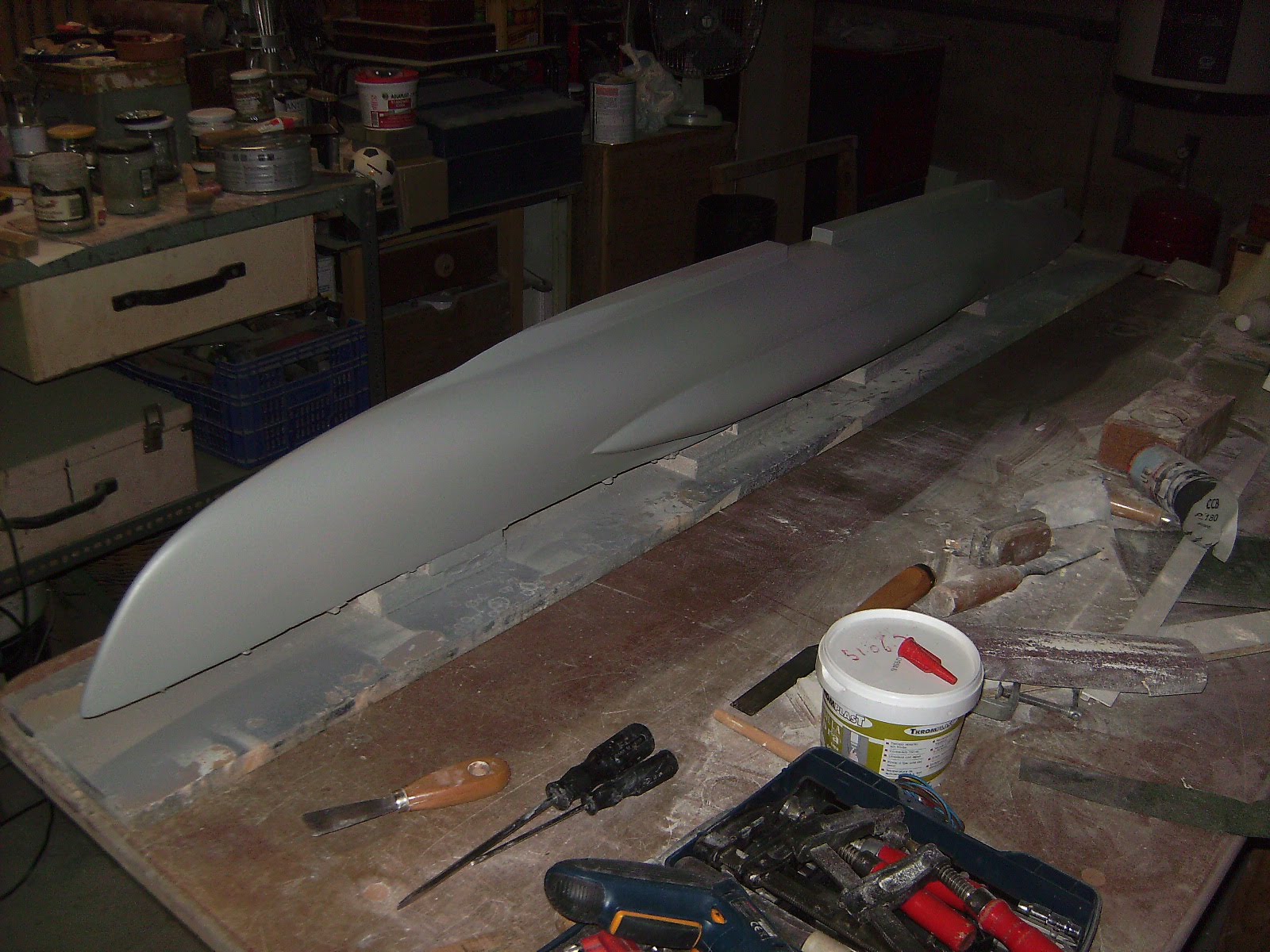

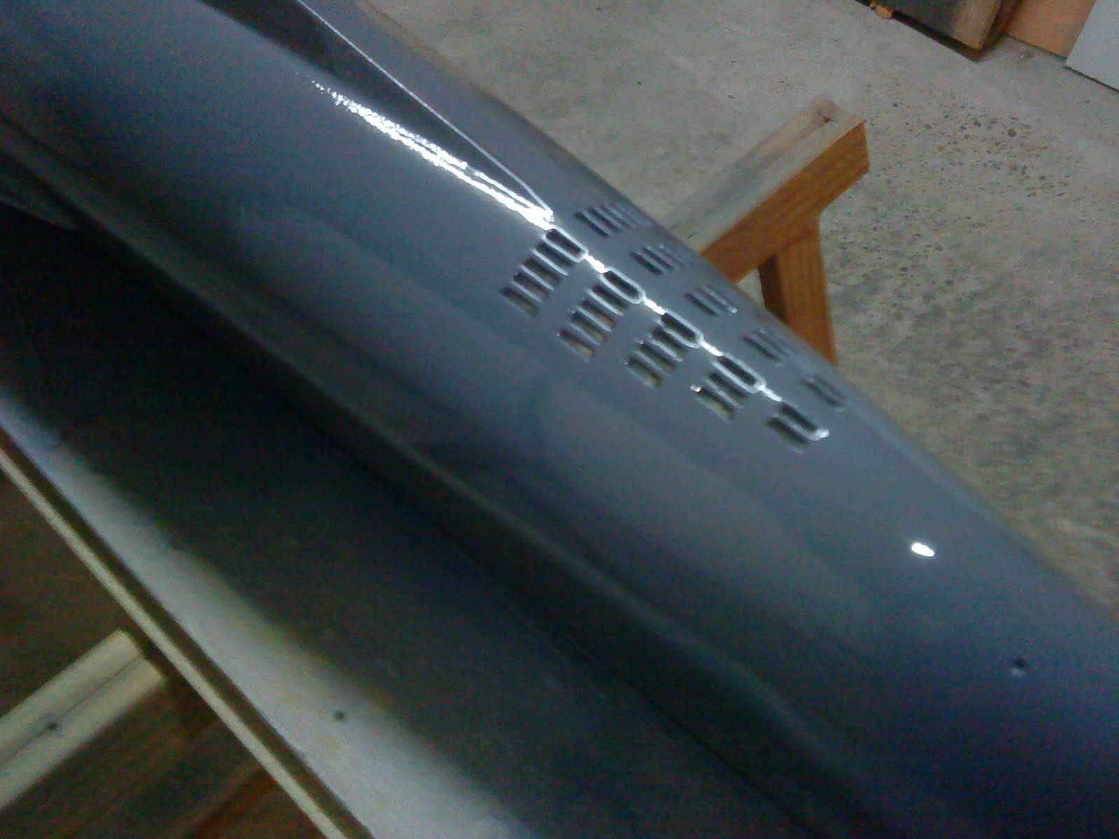

Aqui van algunas fotos mas del modelo pintado.

Muy buen trabajo. Que envidia.

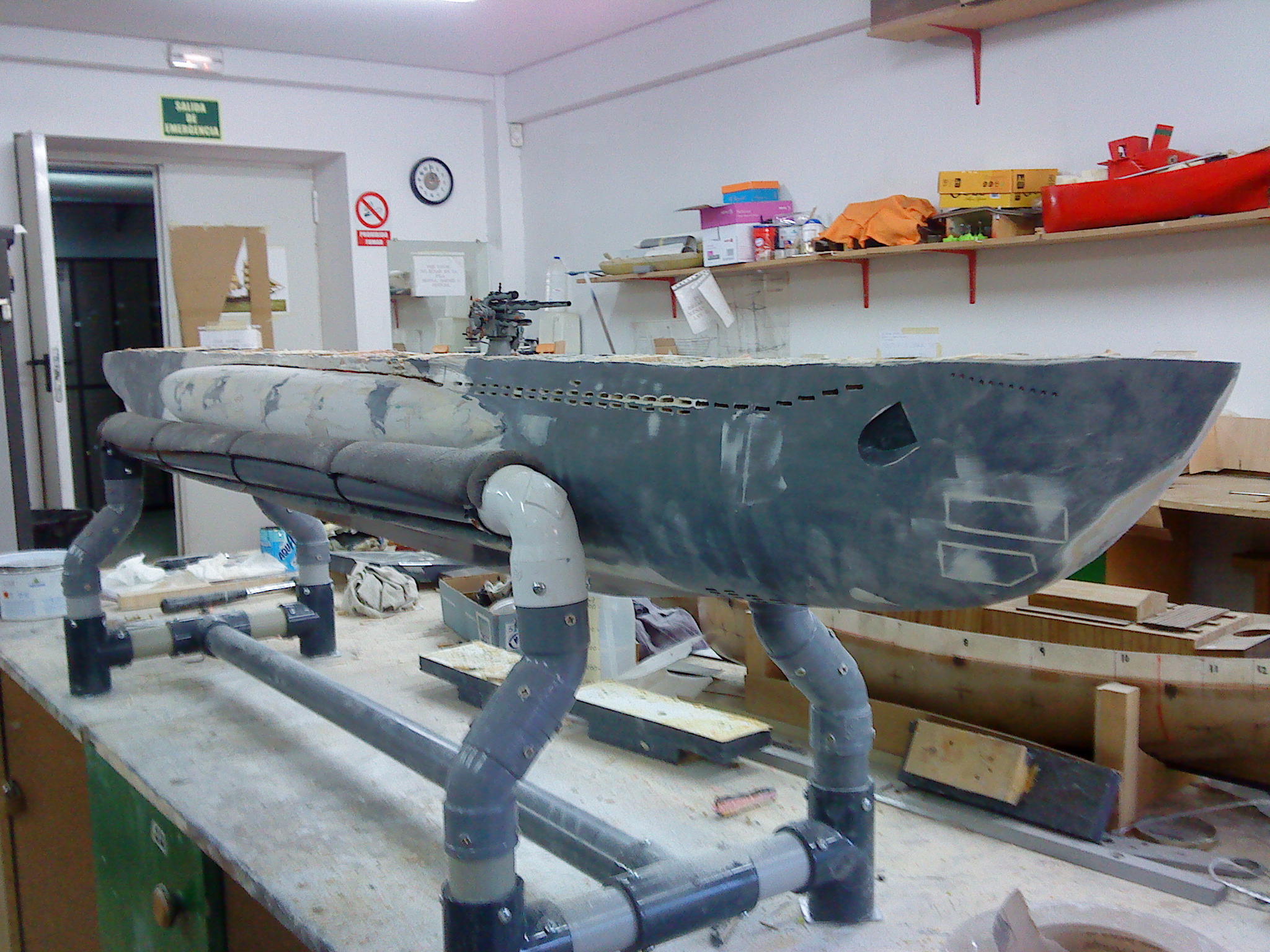

ola de nuevo tras un pequeño paron que por diversas causas no me ha permitido continuar con el submarino, ahora que vuelvo a estar en activo, voy a colocar primero los avances con el submarino estatico que voy a hacer aprovechando el modelo que utilice para hacer el molde, mas tarde continuare con el de radiocontrol, paso a paso.
