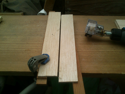

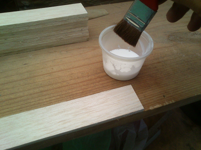

procedemos a cortar cada uno de los tablones de las medidas ya mencionada 24 cm x 4 cm
- DSC_0577.png (255.68 KiB) Visto 3853 veces

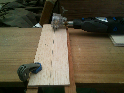

- se corta el tablon
- DSC_0578.png (248.34 KiB) Visto 3851 veces

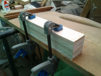

Re: consejos para velero clase un metro

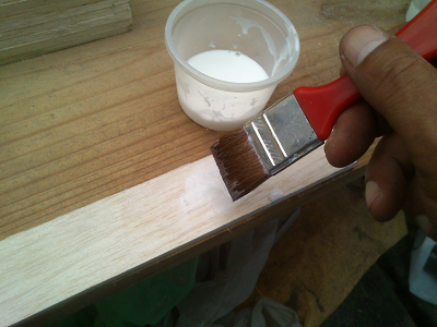

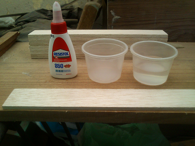

una vez cortados los tablones de la medida procedemos a rebajar el pegamento blanco con un poco de agua, es con la finalidad de que no quede tan fuerte el pegamento, ya que de lo contrario nos costará un poco de trabajo el estar rebajando con lija las uniones.
- DSC_0582.png (247.77 KiB) Visto 3849 veces
- DSC_0583.png (254.78 KiB) Visto 3849 veces
- DSC_0586.png (258.04 KiB) Visto 3849 veces
- DSC_0589.png (269.55 KiB) Visto 3849 veces

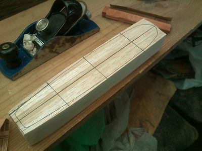

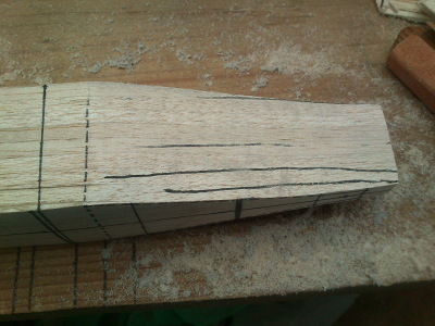

En mi caso lo deje pegar por 24 horas para que no se separen los tablones, esto es al cálculo.
Posterior ya pegado procedemos a dibujar la silueta del bulbo por la parte de arriba y abajo.
Los laterales son despues...
- DSC_0592.png (273.85 KiB) Visto 3847 veces

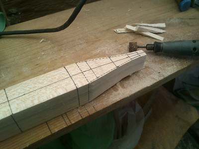

El siguiente paso es recortar la silueta, en mi caso utilice el dremel con un disco con abrasivo de tuxteno para rebajar y posteriormente un poco de lija para madera tamaño mediano, esto es solo para ir dandole forma.
- DSC_0595.png (271.75 KiB) Visto 3845 veces

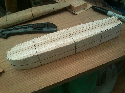

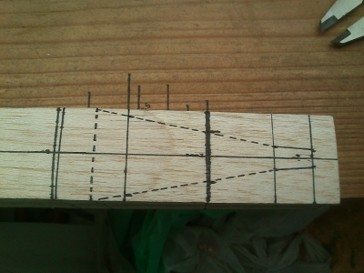

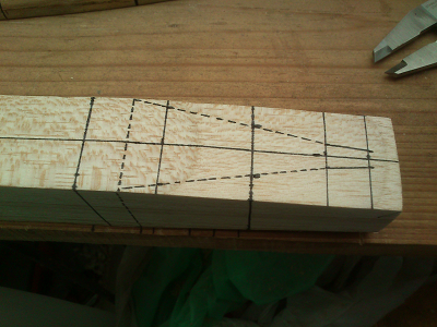

Ahora procedemos con la parte de los laterales derecho e izquierdo, realizamos el dibujo de igual forma como se muestra.
- DSC_0597_Der.png (258.93 KiB) Visto 3842 veces
- DSC_0602_Izq.png (252.3 KiB) Visto 3842 veces
- DSC_0607.png (268.33 KiB) Visto 3842 veces

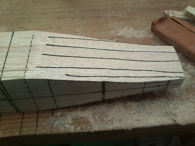

Ya que esta rebajado con el disco, procedo a marcar lineas a lo largo para lijar, este pequeño truco no recuerdo donde lo ví, pero es muy útil para lijar de una forma mas pareja y alineada.
- DSC_0614.png (262.1 KiB) Visto 4242 veces
- DSC_0616.png (266.57 KiB) Visto 4242 veces

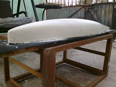

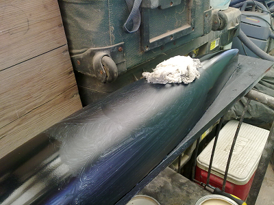

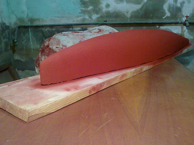

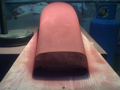

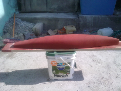

Retomando la aplicación de la pasta automotriz, cuando ya verifique que tenia las lineas correctas, procedí aplicar pintura primaria y posterior la de color, en este caso utilice negro de secado rápido (15 minutos aproximadamente), esto es recomendable para verificar los posibles errores de las lineas como fue en mi caso la parte de la proa del lado de babor la cual tenía una pequeña curva y solo la pude detectar al estar pintado.
- Aplicacion de primario 01.png (228.94 KiB) Visto 4234 veces
- Aplicacion de primario 02.png (277.72 KiB) Visto 4234 veces

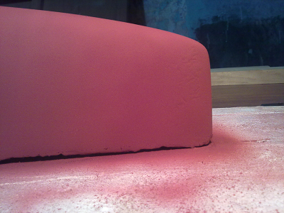

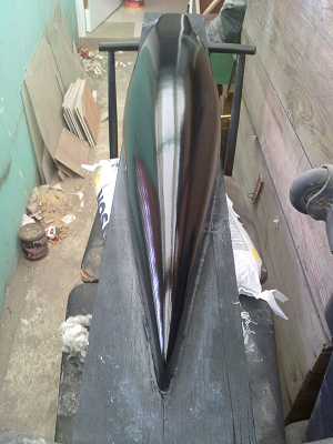

Como se puede ver con la aplicación del primario ya se observa mejor los errores de la pasta automotriz.
- Detección de errores 01.png (244.17 KiB) Visto 4233 veces
- Detección de errores 02.png (245.07 KiB) Visto 4233 veces

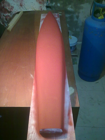

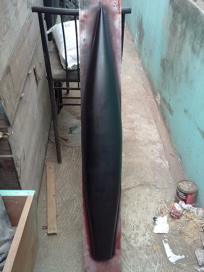

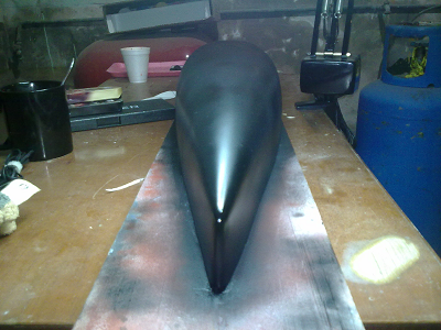

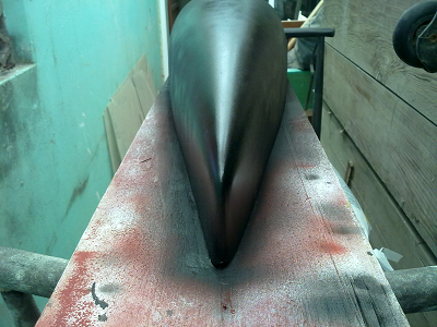

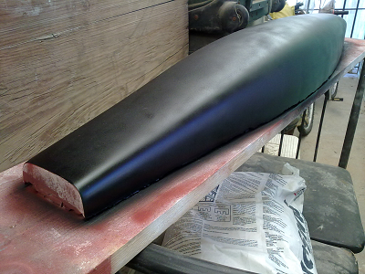

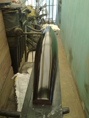

También cuando apliqué el color negro me di cuenta de algunos errores, por lo que tuve que aplicar nuevamente pasta, primario y color.
- 13032011750.png (267.69 KiB) Visto 4232 veces
- 13032011753.png (266.44 KiB) Visto 4232 veces
- 19032011819.png (255.1 KiB) Visto 4232 veces
- 19032011829.png (244.59 KiB) Visto 4232 veces

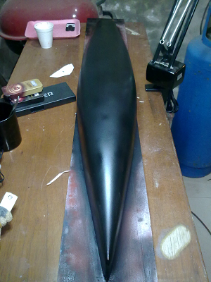

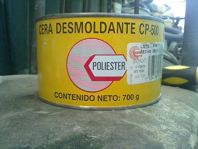

Bien, ahora lo que sigue es la aplicación de 4 o 5 capas de cera desmoldante. La primera capa es colocando como si fuera crema hasta que se disuelva totalmente la misma y con estopa nueva se pule hasta sacarle brillo, y asi sucesisamente se aplican las siguientes.
- 27032011879.png (278.42 KiB) Visto 4286 veces
- 27032011849.png (283.1 KiB) Visto 4286 veces
- 27032011854.png (246.31 KiB) Visto 4286 veces
- 27032011875.png (270.49 KiB) Visto 4286 veces

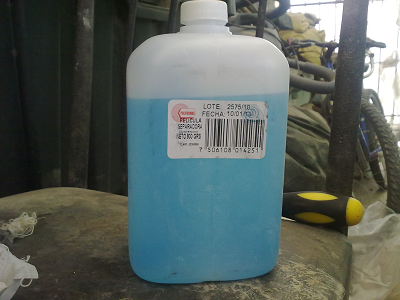

Cuando el modelo este perfectamente encerado, se prosigue con la aplicación de la película separadora (o desmoldante), que no es más que una substancia líquida que al secar se vuelve una película o piel sobre la pieza (alcohol de polivinilo o PVA siglas en ingles).
Se puede aplicar con una esponja o rociador manual (yo lo aplique con la esponja), hay que tener cuidado de que seque perfectamente antes de aplicar la siguiente mano (el proceso al igual que la cera son 4 o 5 aplicaciones).
- 27032011880.png (222.78 KiB) Visto 4283 veces

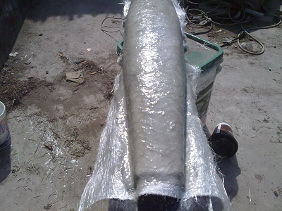

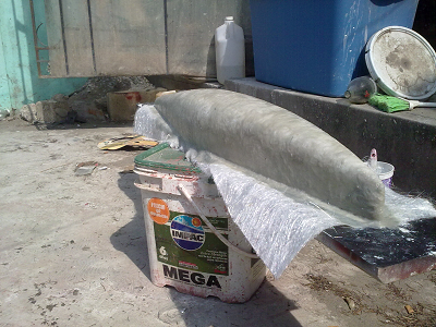

Mientras el Gel Coat seca, podremos cortar la fibra de vidrio (colchoneta) al tamaño adecuado para nuestro modelo, como sugerencia se deben hacer cortes para facilitar que la fibra se adhiera al modelo, los pliegues de la tela pueden dar lugar a formar burbujas de aire que no se desean.
Una vez que el modelo estás forrado con la fibra perfectamente conformada, procedemos a aplicar la resina.
- 03042011902.png (277.4 KiB) Visto 4271 veces
- 03042011905.png (276.99 KiB) Visto 4271 veces
