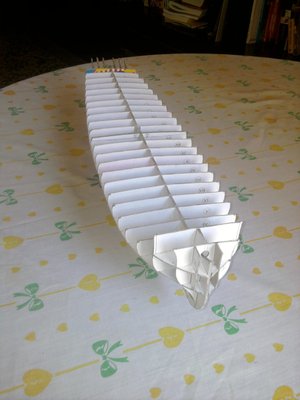

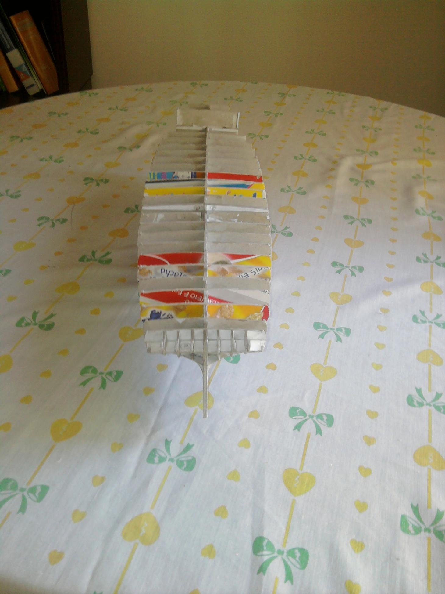

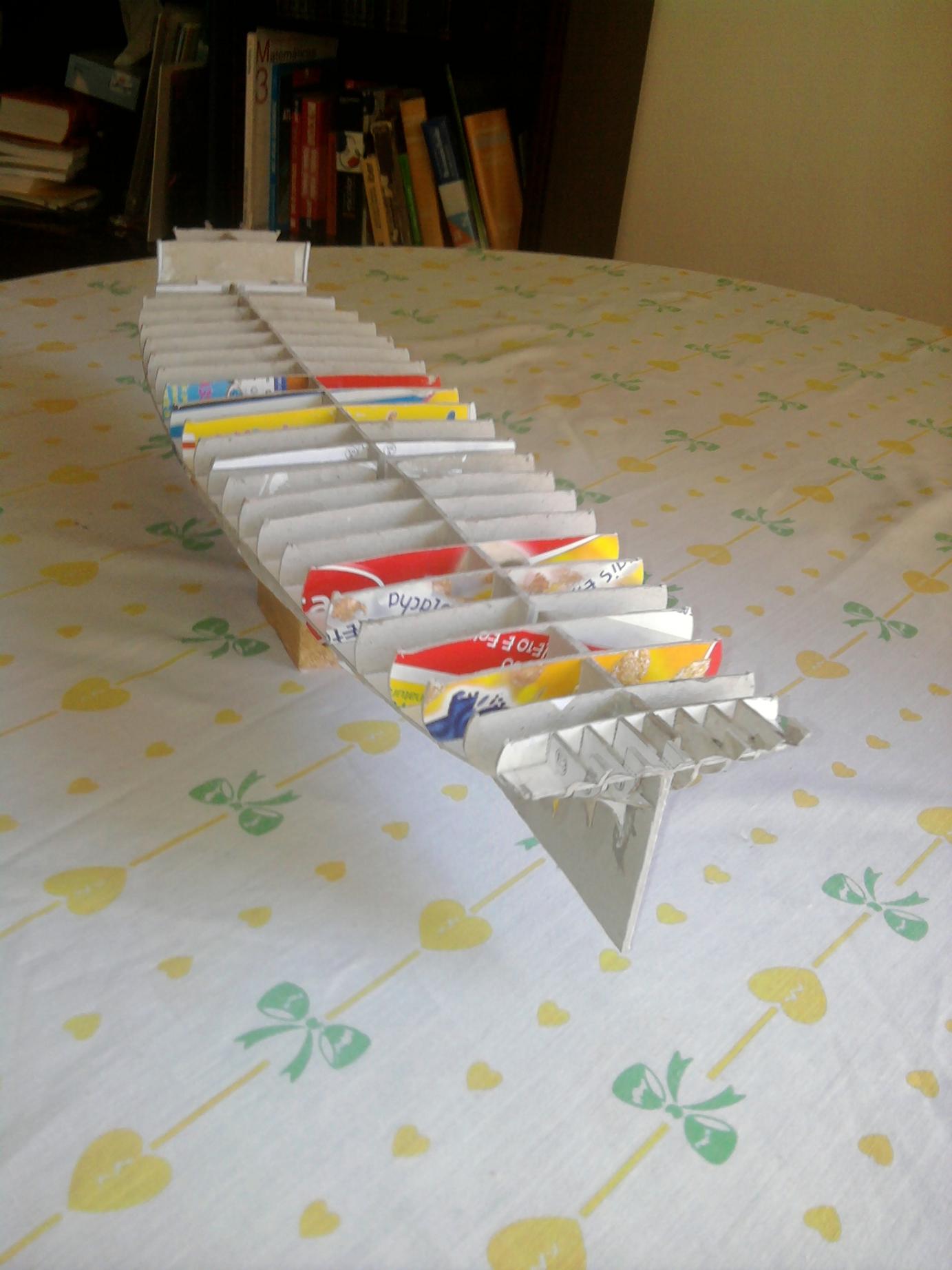

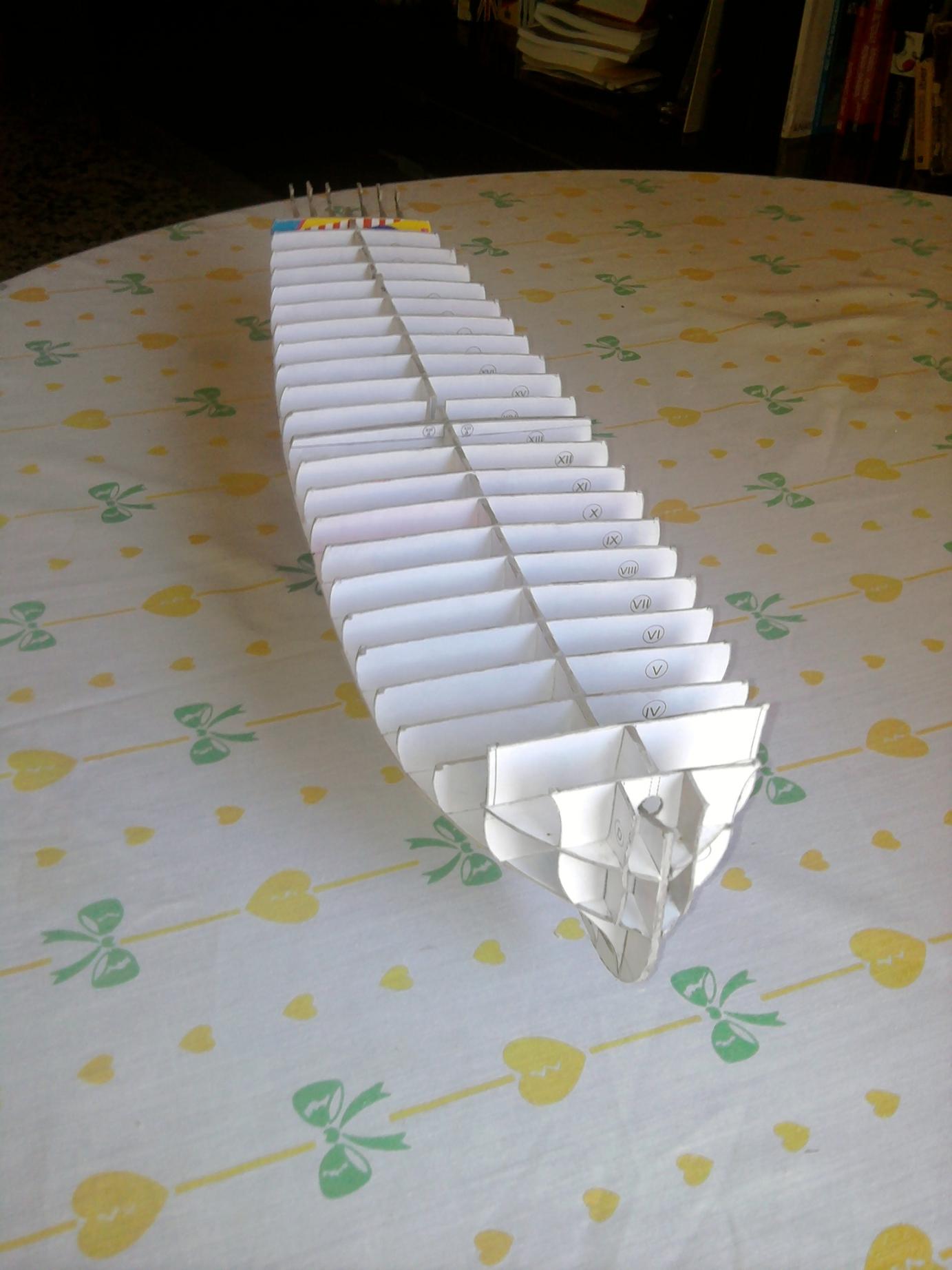

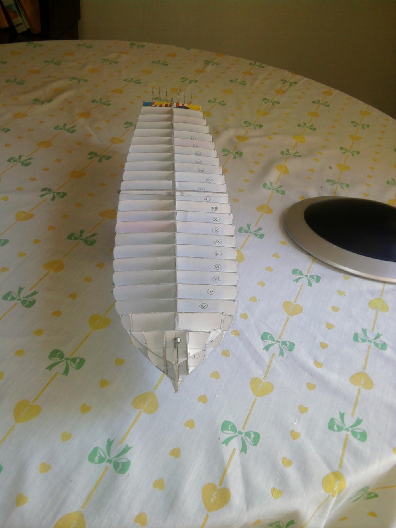

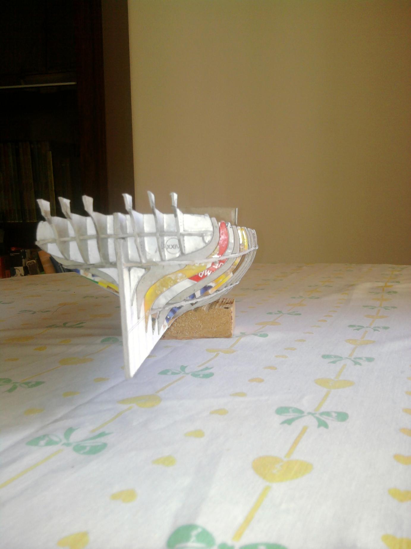

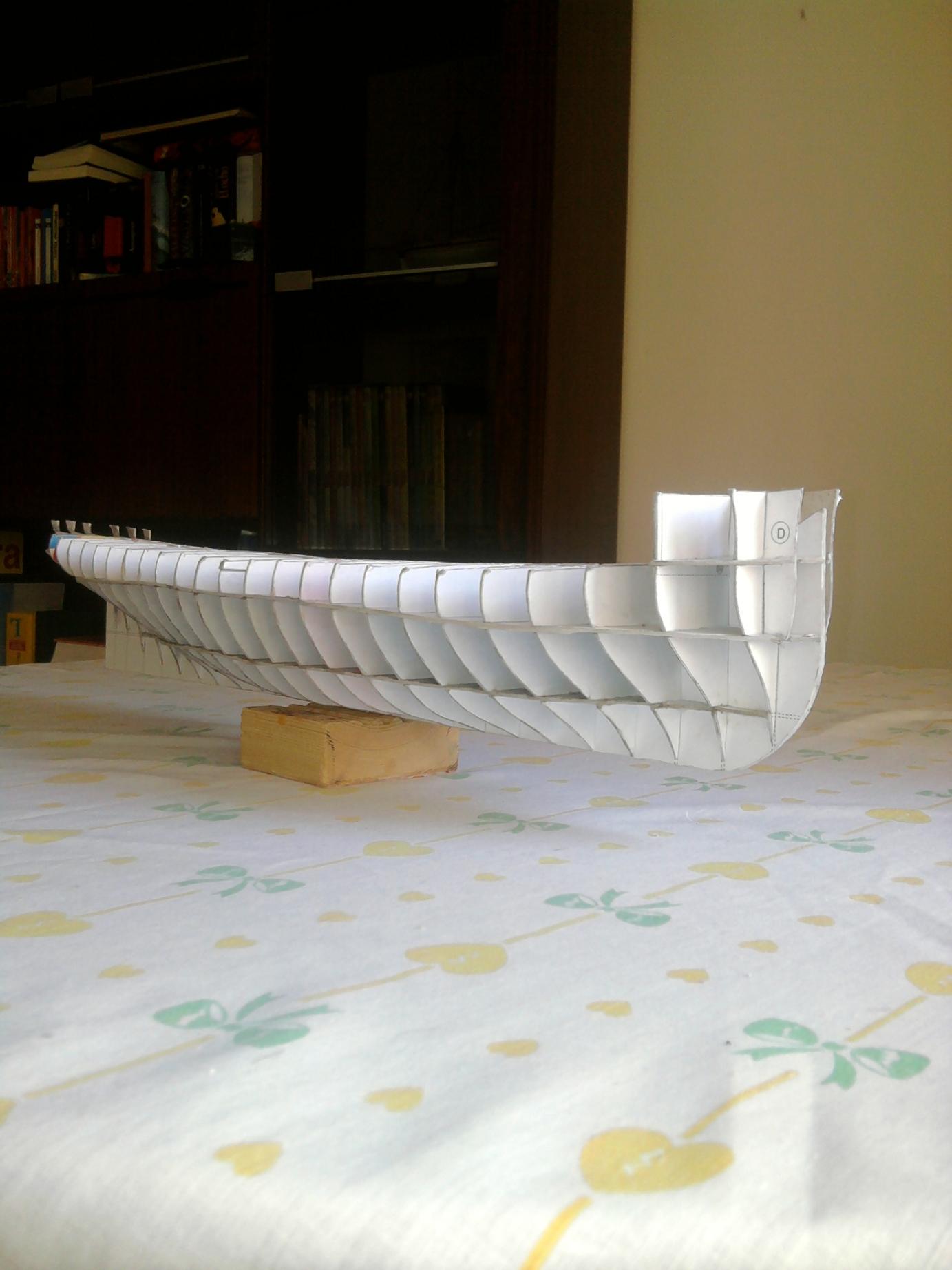

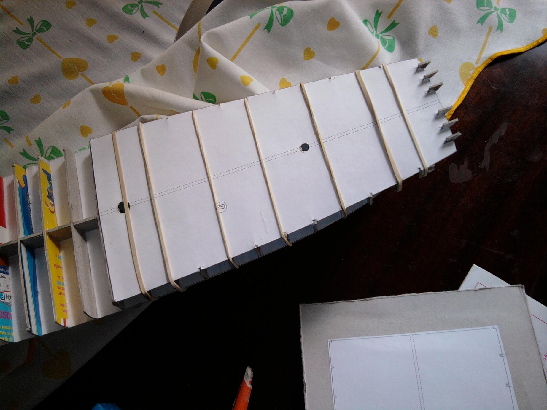

Nuevos avances. Pocos porque, tengo que aprovechar de la temporada y… trabajar.
He juntado todas las piezas, y el resultado es la estructura del barco. El cartón de colores es un “sándwich” casero (también tiene 1mm de grosor), para ahorrar , un poco, el cartón de maquetista
El siguiente paso: lijar todo y empezar con el primer foro. Comparado con otros kits en papel, de otras casas, los modelos de Shipyard tienen la ventaja de doble forado, lo que da la posibilidad de arreglar sobre el primer foro los posibles desperfectos y además está ofreciendo más resistencia al casco.
Y ahora las fotos
Y ahora las fotos

Re: La fragata Santa Leocadia 1777; de Shipyard
buah esta muy bien
como lijas el papel¿?
es carton pluma??
No es cartón pluma. Aquí no he encontrado pluma de grosor tan fino, solamente a partir de 3mm. Es otro cartón que vende Shipyard. Es bastante duro, pero en el mismo tiempo cambiando a menudo (para obtener unos cortes limpios) las hojas del cúter, se trabaja muy bien.
El lijado, con papel de lija de fineza, lo hago de la misma manera como se hace para la madera, pero con más cuidado.

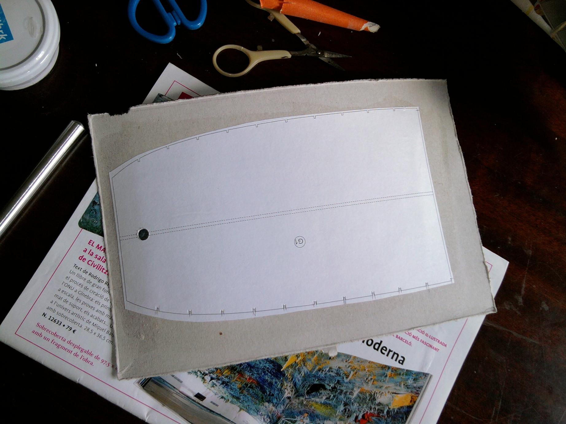

Gracias caballeros para vuestras palabras de ánimo.

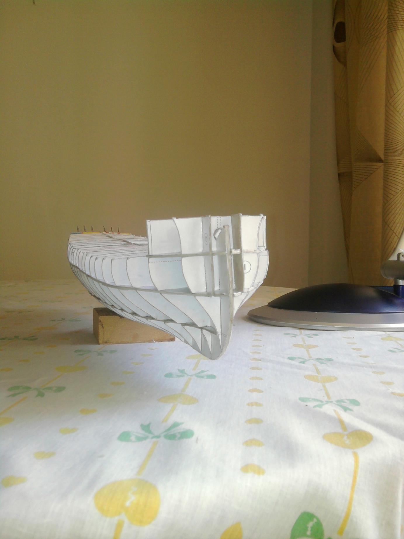

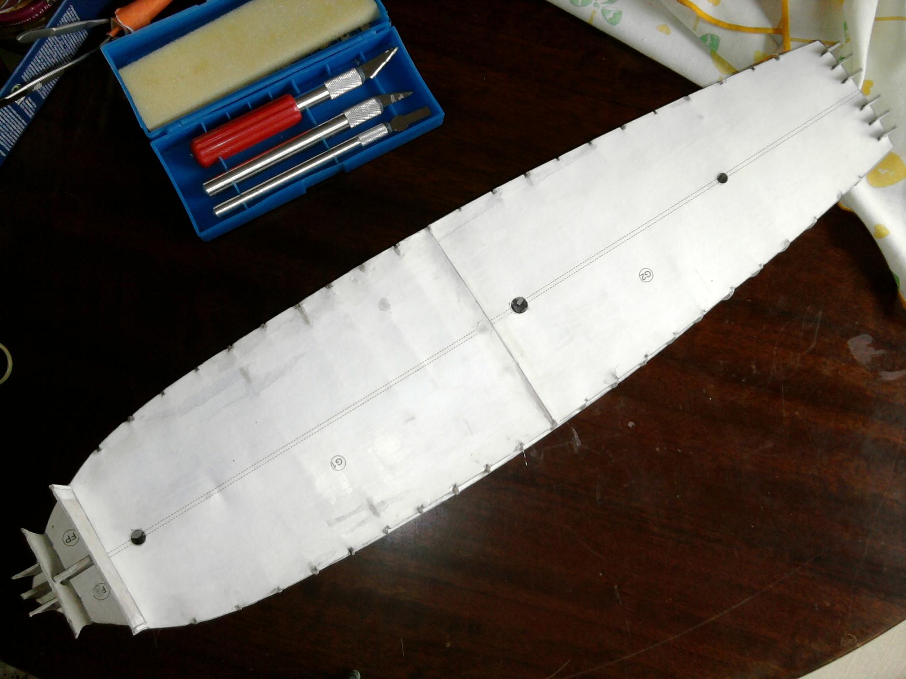

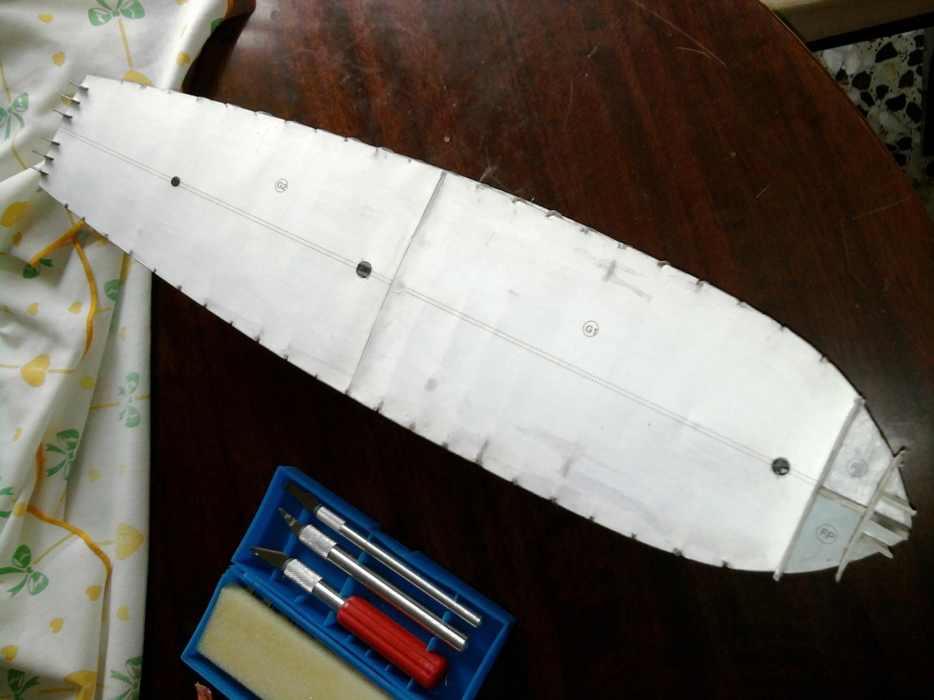

Esta tarde, la falsa cubierta en su sitio. Para ella he utilizado cartón de 0,5mm y cola blanca.
El siguiente paso será el primer foro.
Saludos y una buena semana.

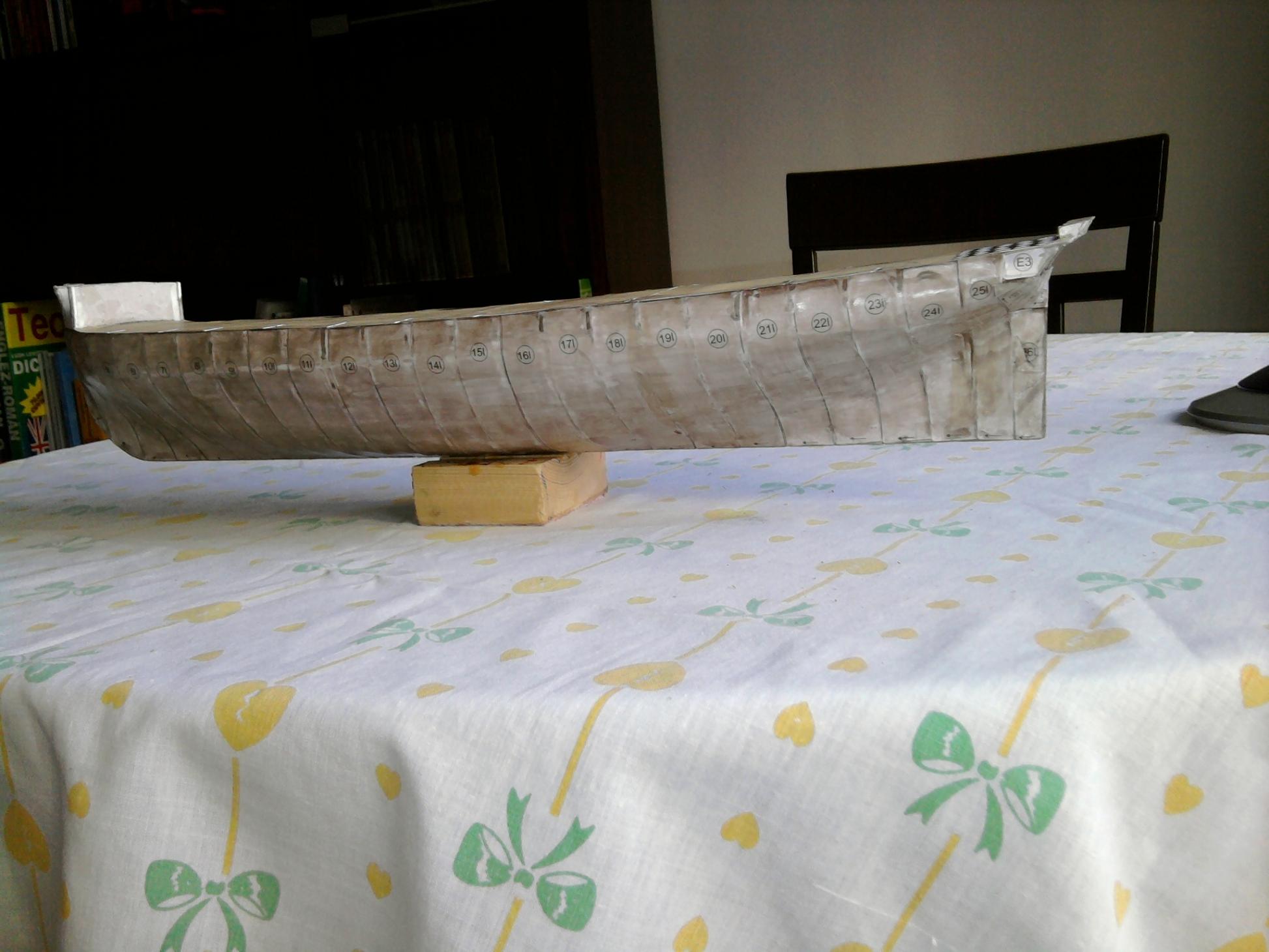

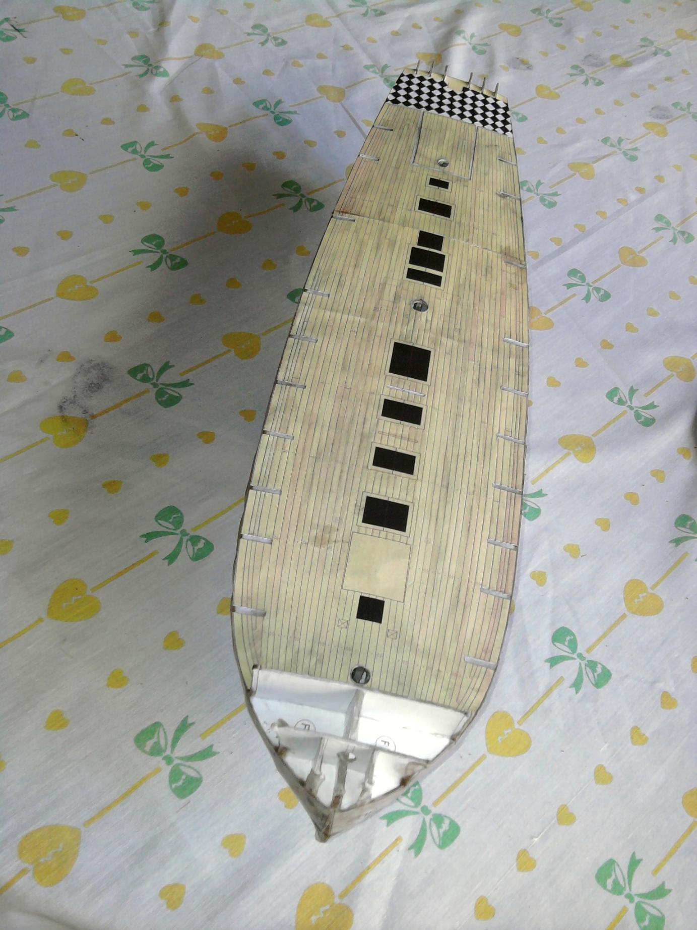

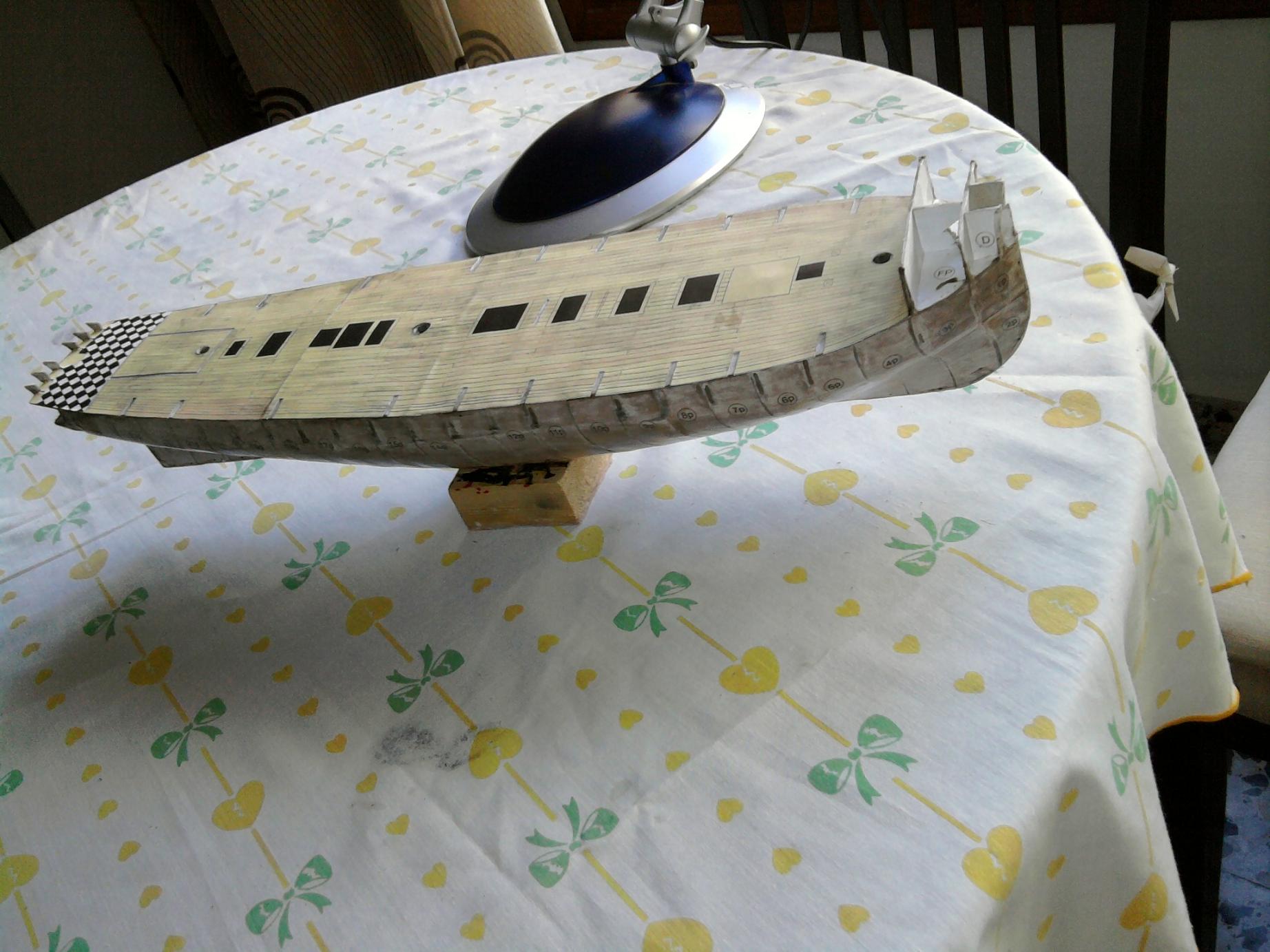

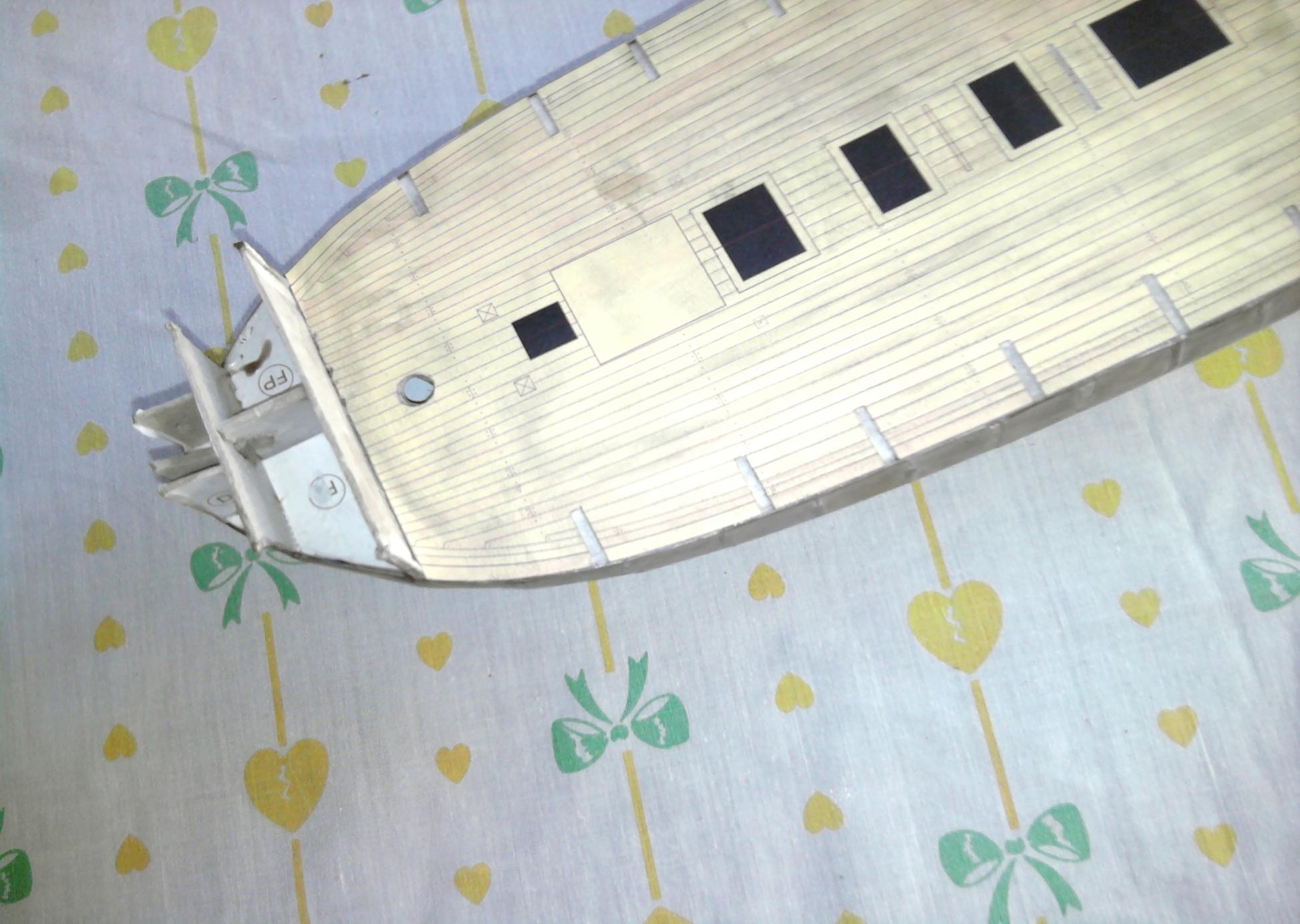

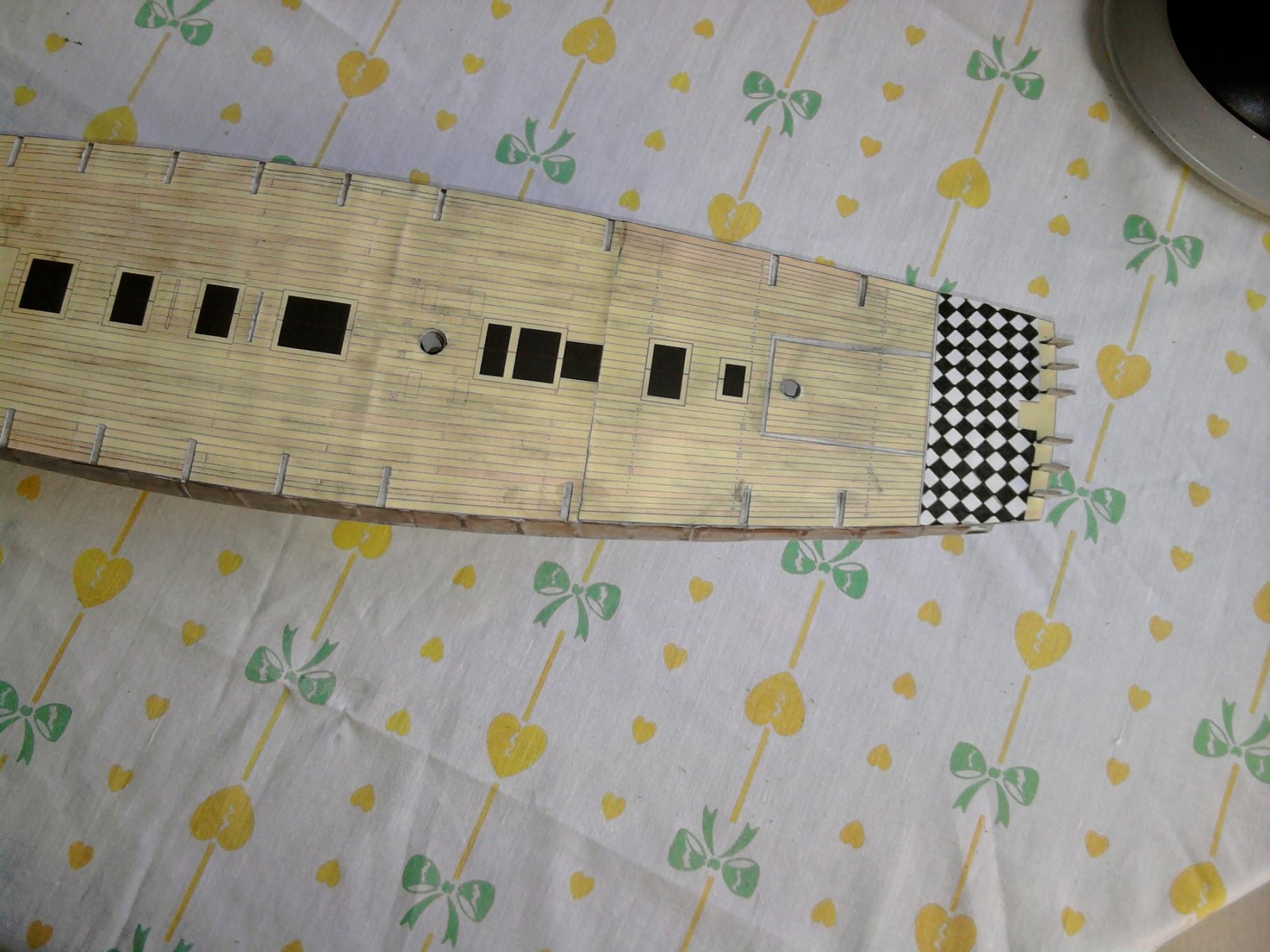

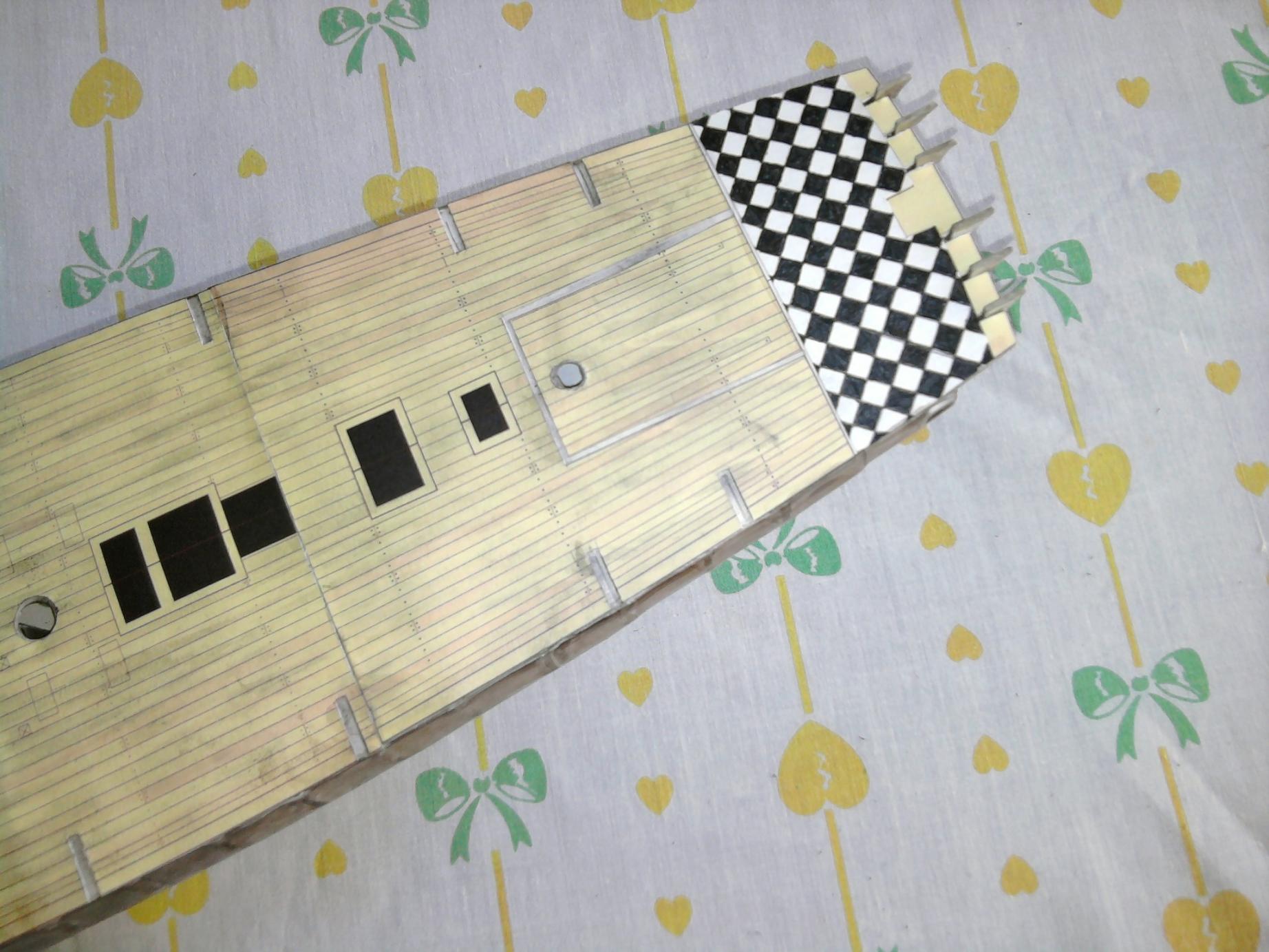

Los avances de esta semana:
La cubierta principal, donde he intentado retocarla un poco, darle un toque de una cubierta donde el tiempo y las intemperies han dejado sus huellas. La original me parecía muy luciente. No sé si me ha salido. Espero sus opiniones, o mejor dicho, las críticas.
Además he cambiado el suelo de la cabina del capitán, donde también quiero amueblarla, con vuestra ayuda, porque intentaré poner ventanas con “cristal” (plástico) y que se vea dentro. ¿Que tengo que poner dentro (un baúl, una mesita, un coy o una cama, armas en la pared)?
Y el primer forro, que está en plano vertical, encima de este vendrán "las tracas".
Las cubiertas muy reales, buen efecto y el piso de la cabina esta fenomenal, excelente!!frigate escribió:Los avances de esta semana:
Gracias Joya.
Si, que es un experimento nuevo para mí, espero que me salga bien las otras también, porque de esta se verá muy poco (lo que está en el foso del combe, donde también vendrán colocadas las lanchas).
