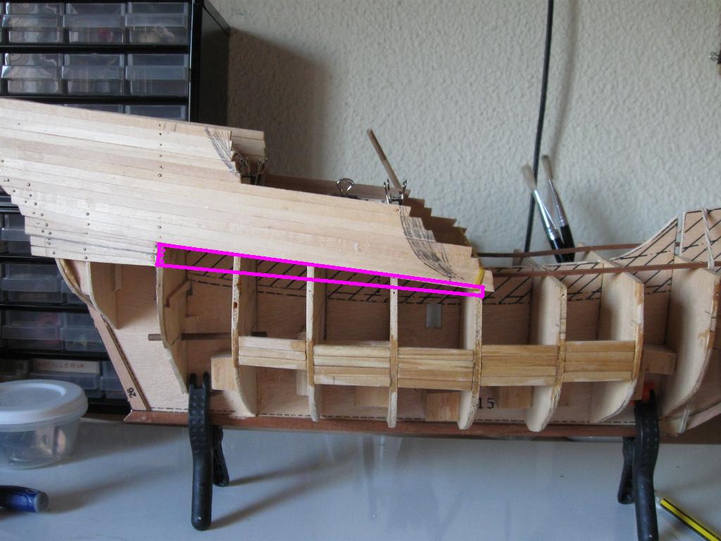

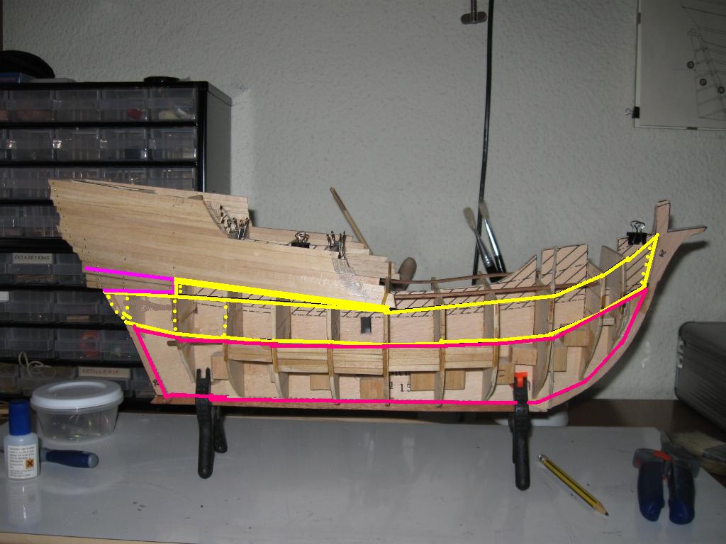

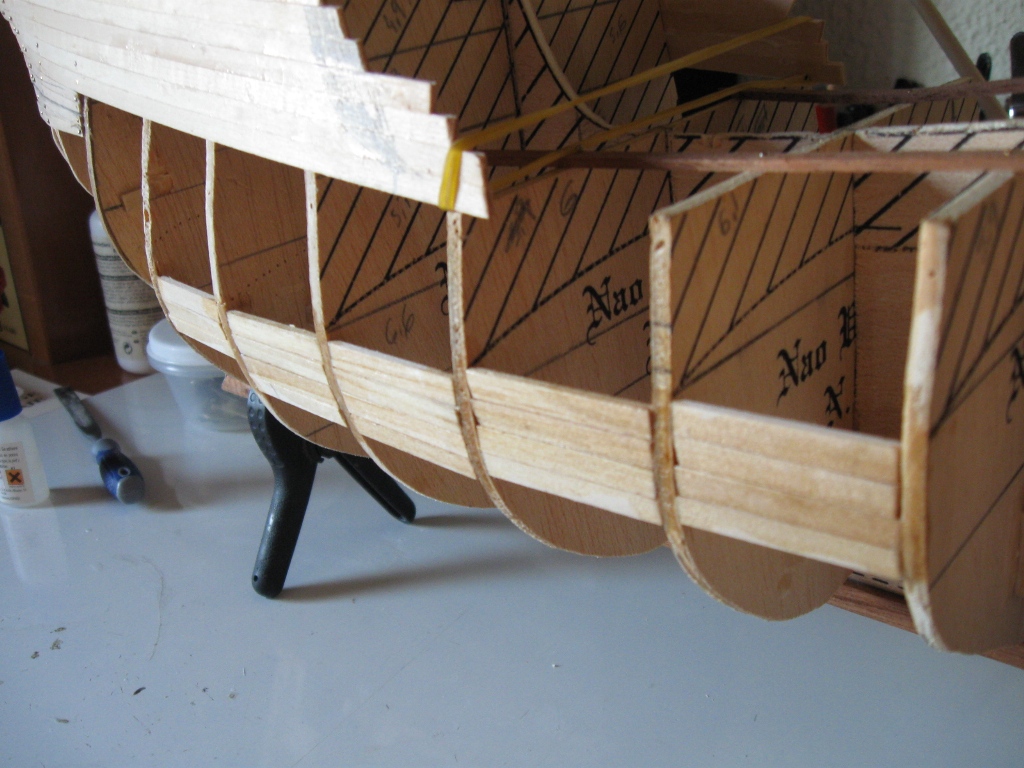

He empezado a forrar. Estoy practicando a la vez varios sistemas porque este barco tiene sus peculiaridades.
Os comento con esta chapucilla que he hecho.
Las lineas rojas señalan las partes del forro que se puede pegar a todas las cuaderna.
La parte amarilla solo tiene los agarres que señalo con puntos y el inferior la caida sobre el forro rojo.
Vereis que tambien estoy colocando un forro entre las cuadernas, ganas de gastar madera. Me imagino que luego tendré menos problemas para agarrar el primer forro. Así practico tambien este metodo con vistas al futuro.
Los alfileres los quitaré todos antes de colocar el segundo y ¿definitivo forro que será de madera mas oscura.
El barco va pintado en un color oscuro que todavía no tengo claro cual es, si negro ceniza o algo parecido.
La parte de las cuadernas que se ven ralladas hay que quitarlas para colocar las cubiertas. 4 alturas en total.

Re: Nao Victoria 1519
Isidro imagino que luego me será mas fácil colocar el próxim forro, y además así se gasta madera por un tubo. y y se aprende otro sistema.isidro escribió:muy interesante!!!
¿porque ese forro entre cuadernas?
En definitiva Isidro, pa no enrrollarme, estaba aburrido y me dije...¿porqué no probamos esto?, y lo probé.
