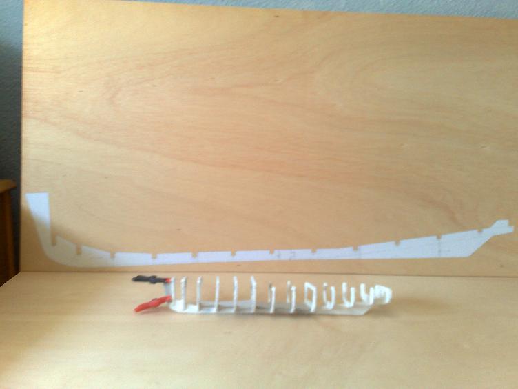

En esta foto se puede apreciar la diferencia de tamaño entre el modelo de cartón yeso (450mm) y el de madera (1150mm).
Modelo de cartón y quilla del modelo en madera.

Hola Rafa, sí voy ha hacer el mismo modelo en cartón yeso como mis anteriores modelos, y el mismo en madera pero de mayor embergadura.
El primero me servirá para ver el montaje y detalles para hacer el de madera.

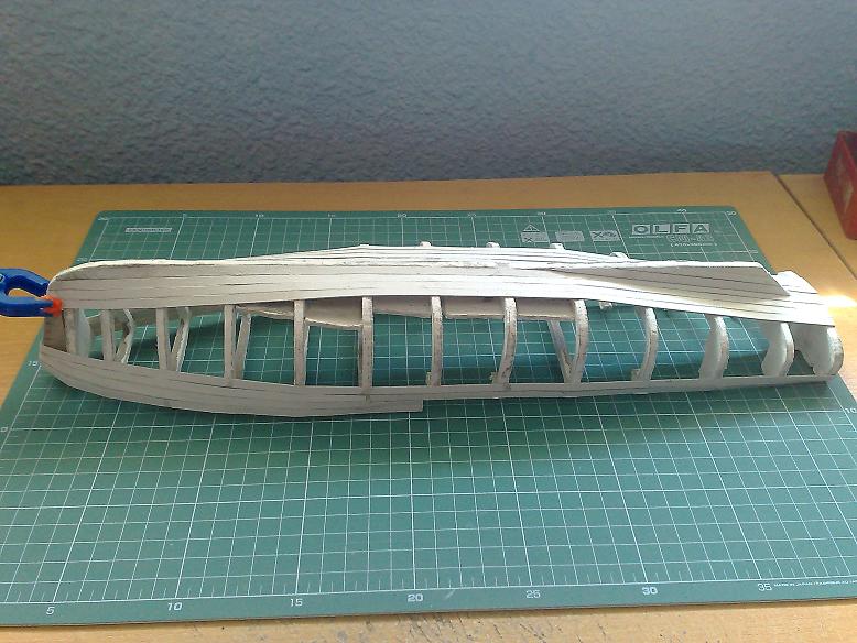

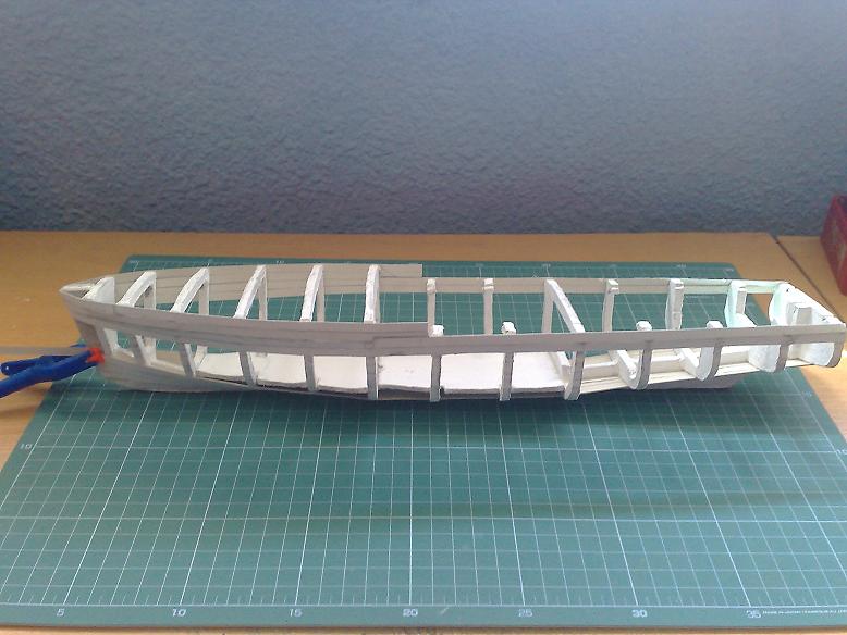

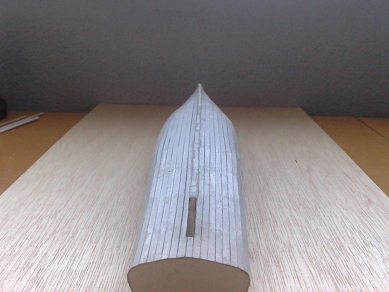

Bueno continuamos, ando un poco liado ultimamente con los programas de diseño, pero he empezado el forrado del casco con tracas de 5mm x 0,5mm.
Despues del forrado tocará lijar, emplastecer, volver a lijar y posiblemente ponga un segundo forro por darle mayor resistencia al casco.
Os muestro las fotos.

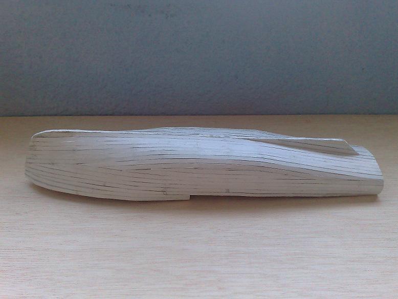

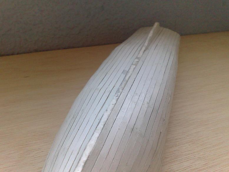

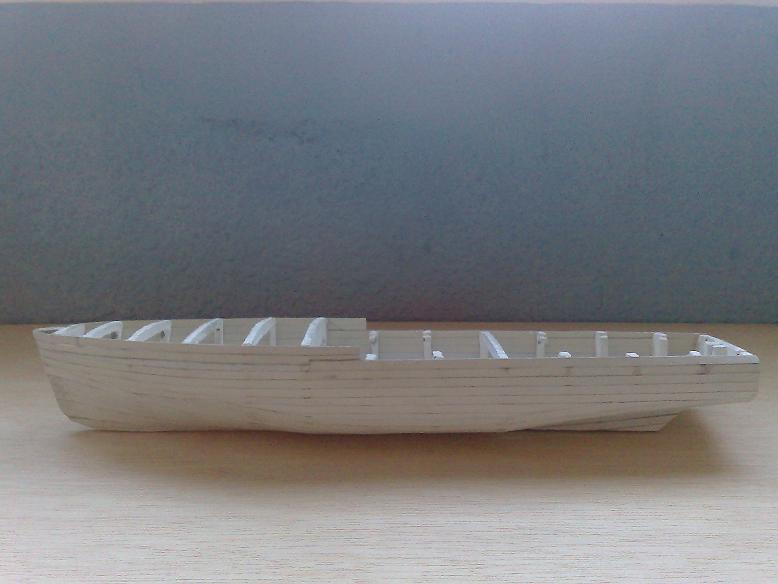

Terminado el forrado del casco, ahora a lijar y emplastecer.
