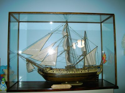

Una foto que falta.

Se ve muy bonito, es un proyecto que tengo intención de realizar y lo has hecho muy bien.
Mensajes: 2242
Re: CONSTRUCCION PASO A PASO DE LA CANDELARIA
Te ha quedado muy bien. Se ve un acabado limpio y elegante.
Eso si, una foto fuera de la mesa de trabajo le daría algo más de glamour al modelo, jeje
Al final te lo has comido en menos de un año no? Qué velocidad!!!
Lo dicho. Enhorabuena por el trabajo

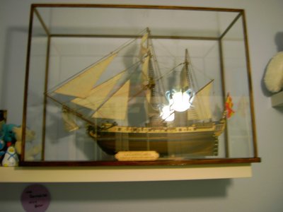

Hola como os dije voy a poner algunas fotos de la urna que hice para el barco espero que os guste un saludo.
El precio total de esto es de:
cristales 35 euros
base de madera 6 euros
listones guia para los cristales 6 euros
silicona 2 euros
total 49 euros

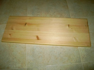

lo primero es compra la madera que usaremos como base.

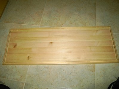

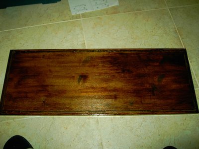

lo siguiente es hacer un surco en la madera por donde ira el cristal
ahora barnizo la base

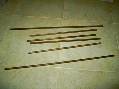

en esta foto se ve las guias para los cristales que he comprado cortadas y barnizadas

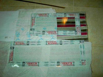

en esta otra foto se puede ver uno de los cristales que he comprado a medida y e enmascarado con cinta para que el cristal no se manche mucho con la silicona que usare para pegarlos

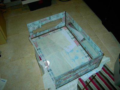

aqui podeis ber el montaje de los cristales para la urna

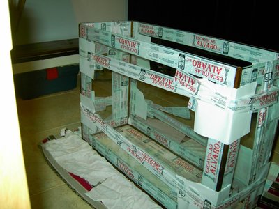

ahora se puede ver la urna ya montada y encintada para que seque la silicona
y este es el resultado.
