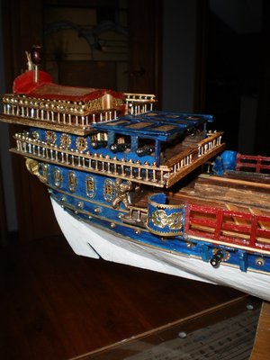

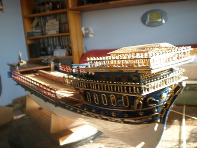

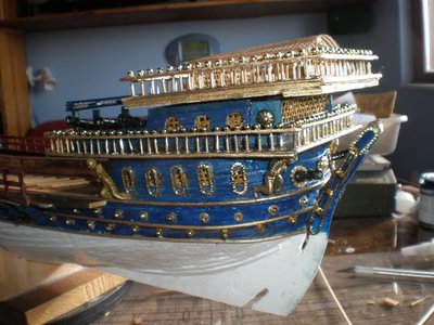

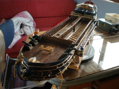

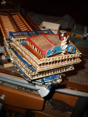

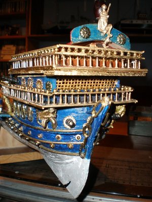

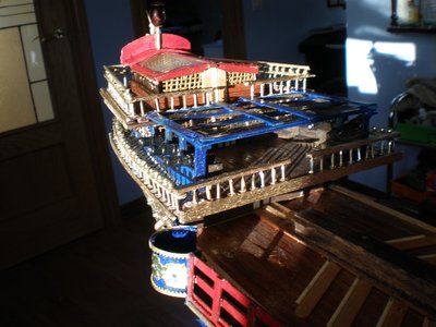

Para la ejecución de las barandillas de popa utilizo puntas de cabeza plana y ancha colocadas al revés (es decir la cabeza asentada sobre la cubierta y la punta aguantará el pasamanos), a las que pinto de dorado.El pasamanos queda rematado con bolitas doradas encima y en algunos casos , adoso un segundo pasamanos.
El resto de la popa se adorna con diferentes esculturas (modeladas de la colección de “sindios” de plástico mi sobrino pequeño) y los remates de las ventanas los hago, las de la cubierta de abajo con eslabones de cadena y la de arriba con arandelas dentadas.
Unas pocas fotos mas de la popa antes de meterme con la estructura del enjaretado que tapa la segunda cubierta. :lol:

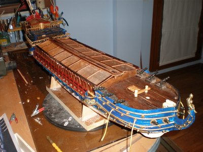

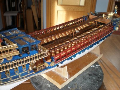

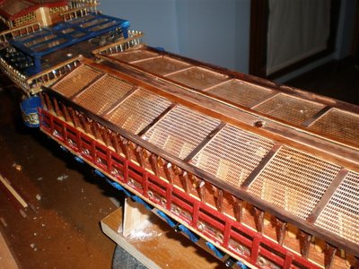

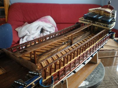

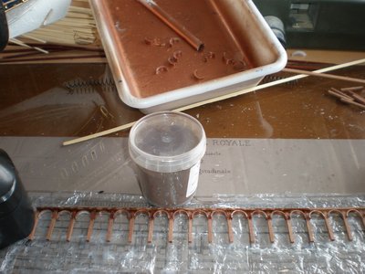

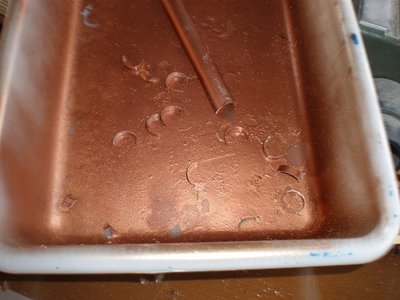

Volviendo al hilo, en la segunda cubierta se disponen los asientos o bancadas para los remeros. Esta cubierta, y ahí radica para mí, uno de los atractivos de esta barco, está rodeada por ambas bandas de una serie de arcos que sustentan el tejadillo superior (a la altura de la tercera cubierta de popa y mas o menos la altura del castillo de proa puesto que no coincide exactamente) que está constituido por un enjaretado continuo de proa a popa.
Para la ejecución de estos arcos utilizo un tubo de plástico al que corto por la mitad longitudinalmente y pinto después de color cobre. Una vez seco corto pequeños pedazos de forma transversal, de forma que obtengo los arcos.

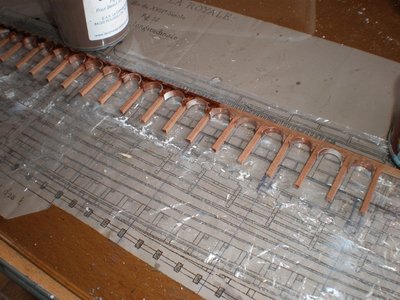

ebmodelnaval
Mensajes: 309
Registrado: Vie Feb 08, 2008 9:46 am
Ubicación: valladolid
Re: GALEAZA ROYALE
Mensaje por ebmodelnaval »

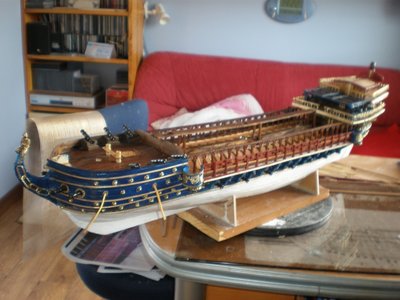

Cortados los trozos de arco coloco una traca que va a constituir el larguero o viga superior de todo el entramado y pego los pilares de tal forma que dejo la distancia que me va a ocupar cada arco. Después coloco y pego los arcos y cuando está todo seco se pinta y levanta con sumo cuidado para ponerla en su sitio en la cubierta del barco. Para evitar que se me pegue todo el conjunto a la mesa (ya que lo pego con ciano) pongo un plástico de los de cocina (de cubrir alimentos) que van de perlas para evitar que se pegue el ciano a cualquier sitio (cristal,madera,plasticos duros, etc).

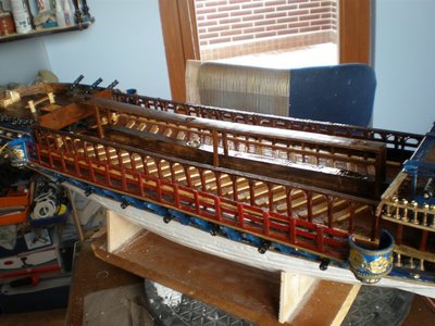

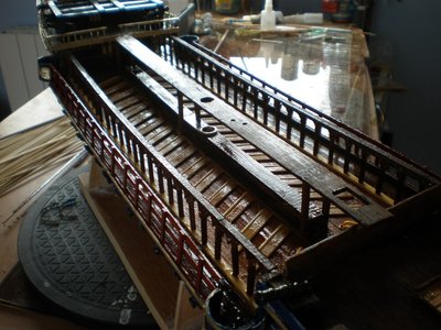

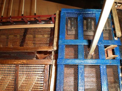

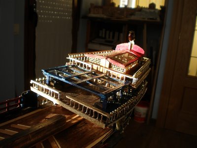

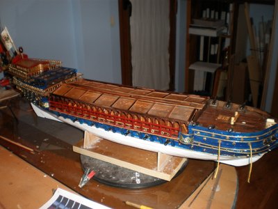

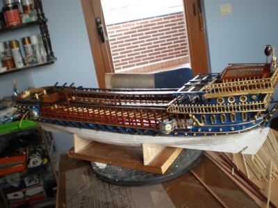

En la parte central y de proa a popa se ubica un pasarela que permite el paso por la parte superior del enjaretado que cubre la cubierta, desde el castillo de proa al castillo de popa y que tiene dos huecos (uno en cada extremo) para sendas escaleras que permiten el acceso a la 2º cubierta y una fogonadura en el medio para el paso del mástil del palo mayor. Unos pequeños puntales sostienen esta pasarela, que además nos sirve para darle caída al enjaretado a modo de tejadillo o cubierta a dos aguas.
