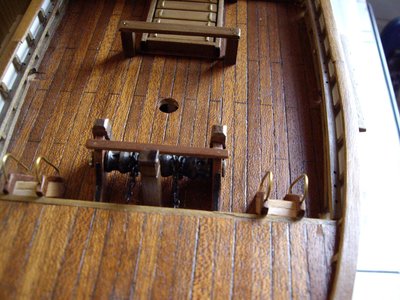

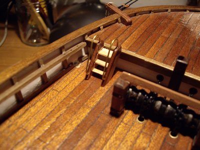

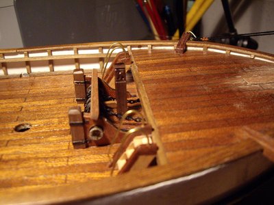

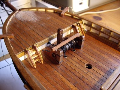

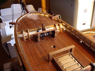

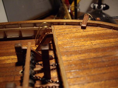

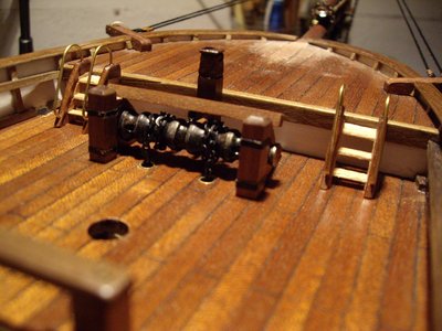

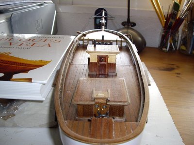

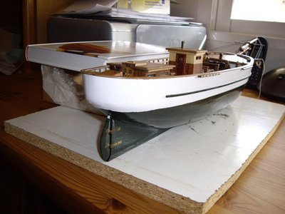

Fotos del molinete y las escaleras para subir al castillo de proa.
El molinete que trae el kit lleva los soportes de metal, y no tienen una forma demasiado bonita, por lo tanto, lo único que aprovecho es el molinete, haciendo nuevos los soportes. Lo remato en la parte delantera con unos soportes más altos, a los que pongo una especie de zunchos que los afianzan en los soportes del molinete. También le pongo un travesaño para darle más rigidez al conjunto y unas tiras de metal sobre los soportes. El bitón lleva grababas las iniciales del armador, servidor de ustedes, ARM.
A las escaleras les pongo unos pasamanos de latón, y remato los laterales con coral.
Me estoy planteando la opción de poner una especie de barandilla en el castillo de proa, entre las dos escaleras, para asegurar que nadie pueda caer sobre el molinete, aunque me obligaría a mover de sitio el tambucho que va ahí. ¿Qué os parece, alguna sugerencia?

Rafa, buena observación, en la que no había caído. Como no está pegada, sino encajada en un taladro, no tengo problema en cambiar la orientación. Tampoco me convence demasiado la forma, así que buscaré documentación para ver si lo puedo mejorar.Rafa.-. escribió:te esta quedando muy bien
pero solo una cosa que yo le habría hecho el tubo del humo de la cocina se ve que esta mirando hacia el bauprés pero si mira hacia el conforme avanza el barco y la cocina suelta humo se lo vuelve a tragar entonces yo lo habría hecho mirando hacia popa
es lo que haría yo pero si a ti te gusta o a si lo dice el kit yo no soy nadie para contradecir.

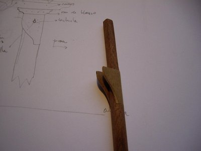

Muy bueno Alfonso, me gusta mucho ese baupres. Puedes explicar mejor como realizaste el cuadernal?

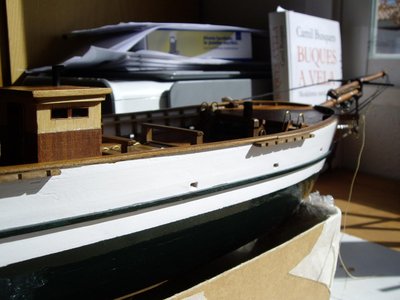

Por otro lado, mi humilde consejo, aunque te de un poco de dolor, es que arregles esa amura, la de estribor, ya que cuando lo finalizes, te aseguro que te arrepentiras de no haberlo hecho, muchas veces hay que pensar el costo-beneficio de la toma de desiciones, pero en fin, es mi humilde opiñion.
Re: BERGANTÍN AURORA DE OCCRE
El travesaño del molinete me da la impresión que es poco práctico para manejarlo, deja poco margen para introducir las perchas y girar el molinete.

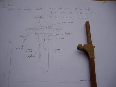

Hola Matias, pensé bastante ese bauprés, y creo que han merecido la pena las horas que pasé dándole vueltas y documentándome.matiasfcruz escribió:Muy bueno Alfonso, me gusta mucho ese baupres. Puedes explicar mejor como realizaste el cuadernal?
Te agradezco el consejo, y no creas que no lo contemplé, pero en las fotos que adjunto verás que no se nota casi nada. Espero que así sea.

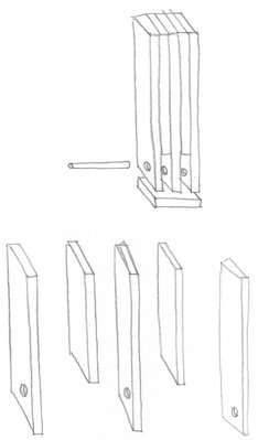

En cuanto al cuadernal, supongo que te refieres al pescante de gata, ¿no? Pongo un dibujo, que seguro que te queda más claro que con mis explicaciones. Si no es esto, volvemos a hablar.
Alfonso
Es posible que en las fotos de esa impresión, pero está justo encima del eje del molinete, con lo que habría que girar mucho las perchas para golpear en el. En la imagen 41 se puede ver. La verdad es que no sé si en la maniobra de girar el molinete, se giraban más de donde he puesto el tope del travesaño, pero parece poco práctico para el marinero. Cualquier información es bienvenida. Gracias Tomás.BUHOB escribió:El travesaño del molinete me da la impresión que es poco práctico para manejarlo, deja poco margen para introducir las perchas y girar el molinete.

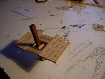

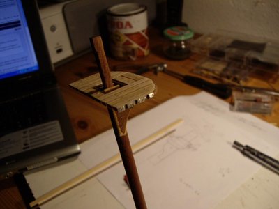

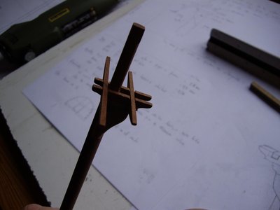

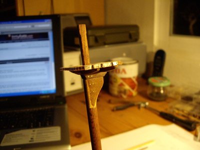

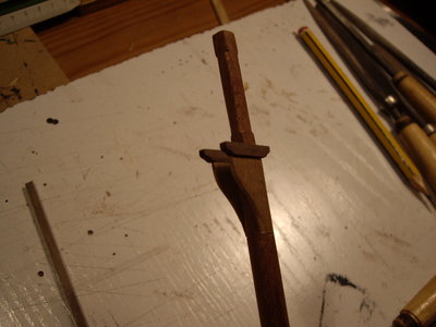

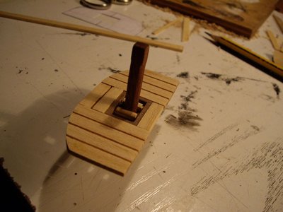

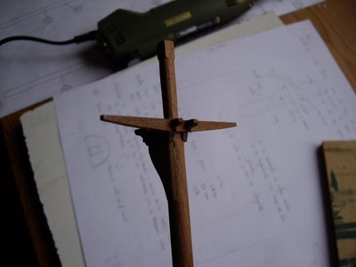

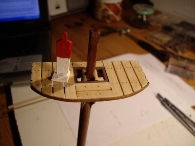

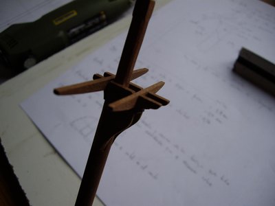

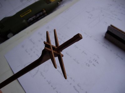

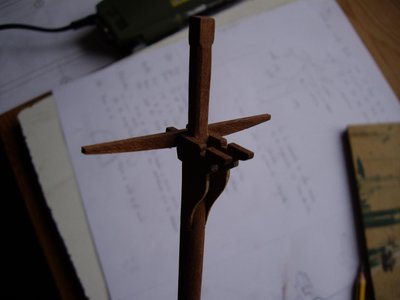

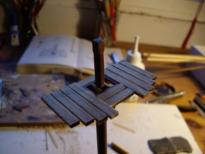

La cofa del trinquete. Las cacholas que trae el kit, las modifico a una forma y tamaño distinto, y,por lo que he visto, más cerca de la realidad.
Voy a ponerle canes, baos, almohadas, crucetas, tojinos, etc. Pero me surjen algunas dudas, que seguro alguno de vosotros me puede ayudar: la cofa en los mercantes, he leído que va enjaretada, en lugar de forrada. ¿Es así o no es una norma general? Según los planos, el palo va en el centro de la cofa, a la misma distancia del canto de proa que del de popa. No sé si hay alguna norma al respecto. Tengo dudas, porque en fotos o dibujos que he visto, me da la impresión de que la cofa tiene más "suelo" por la parte popa que por la de proa, o sea, que no va centrada.
Cualquier consejo es bienvenido. Gracias!! Y disculpas por el rollo que acabo de soltar!

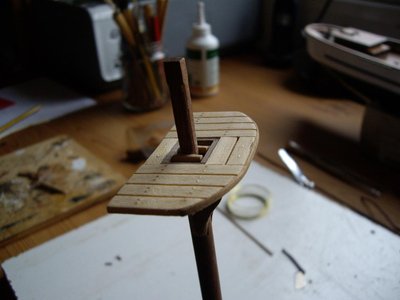

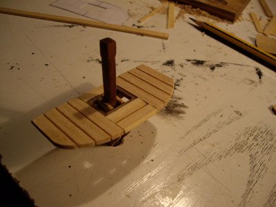

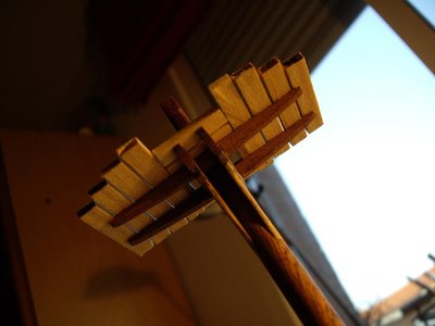

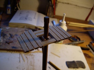

La cofa del trinquete sigue avanzando. Finalmente no voy a hacer el suelo de enjaretado, sino de tablas. Ya están los canes, baos y crucetas.

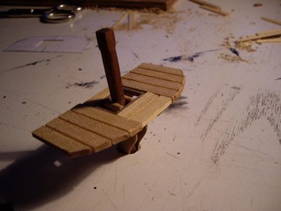

Hola a todos

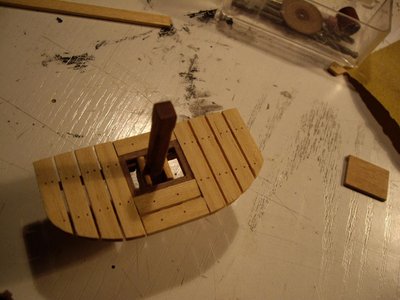

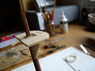

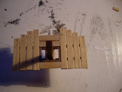

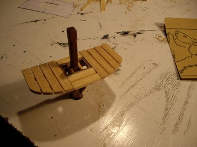

Más trabajo en la cofa del trinquete. Hoy he colocado el suelo de la misma, después de modificar el diseño original del kit. Le he cambiado la forma, dándole un poco más de superficie. Le he puesto el suelo de tablas, separadas un poco. Tengo que ver el tema de la boza de la verga mayor, porque no tengo claro cómo va a ir. Por ahora las tablas. En el siguiente paso le pondré una tabla por todo el contorno, una especie de marco, y luego simularé una plancha de hierro por babor y estribor, para colocar las vigotas de los obenques del mastelero.
Por ahora esto es todo, no ha habido tiempo para más.
Alfonso
fantástica esa cofa
estaré atento para más avances
Me uno a Rafa te ha quedado muy bien.

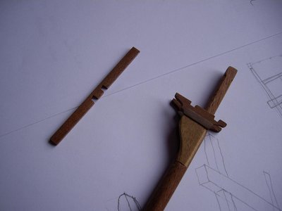

Hola!

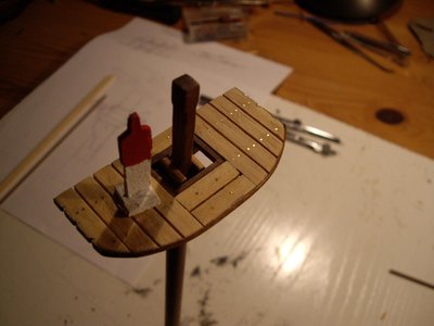

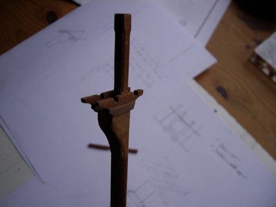

Algún avance más, no demasiado la verdad, pero entre la fiesta y el catarro... Los remaches del suelo de la cofa, el canto de la parte de proa en madera, los lados de babor y estribor en metal y la batayola empezada. De la batayola no tengo fotos.
La semana que viene más cosas.
