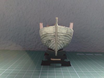

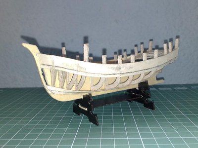

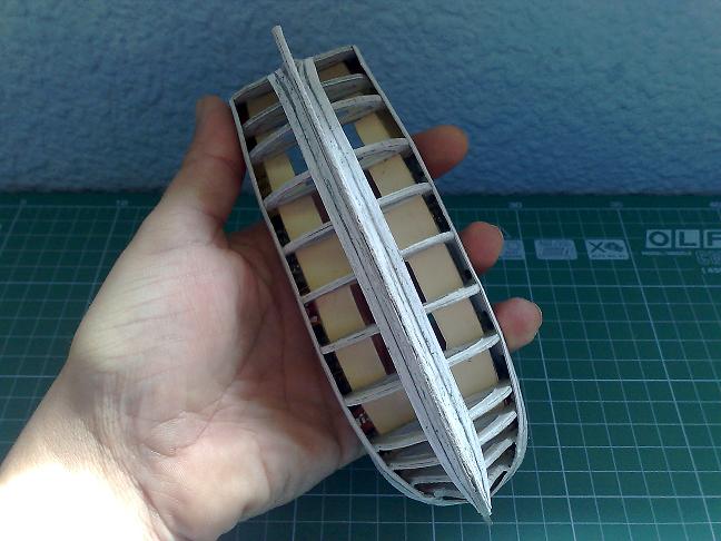

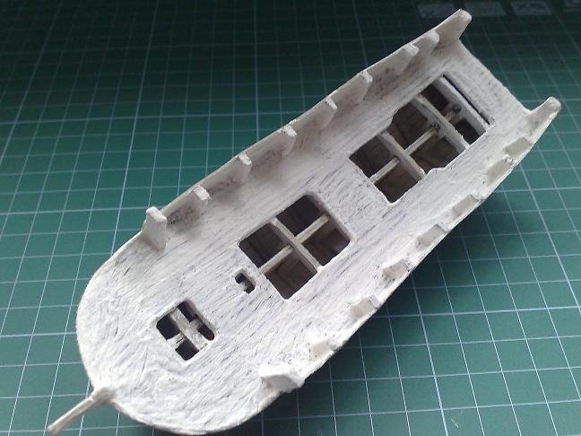

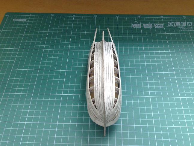

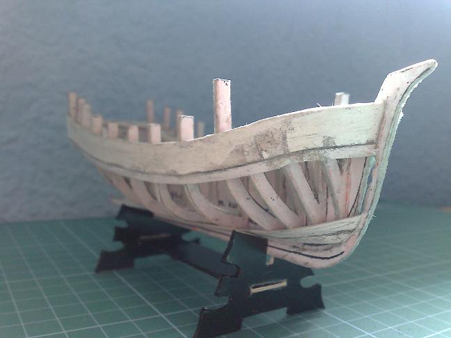

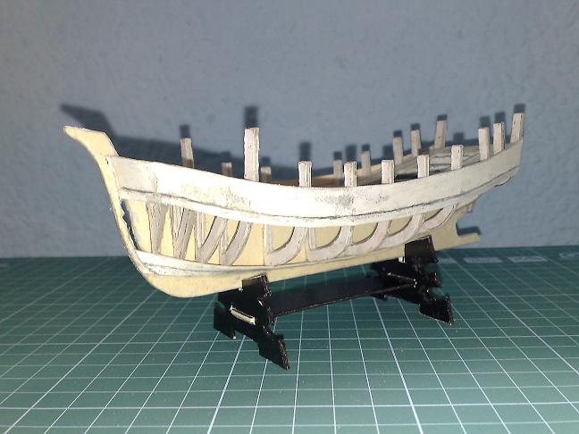

Algunos fotos más de la construcción del taka.
MOTRIL COSTA TROPICAL
Modelos Terminados
ImagenImagenImagen

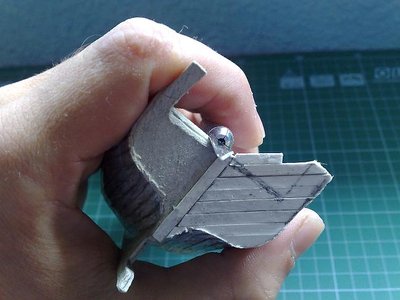

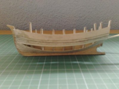

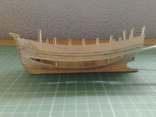

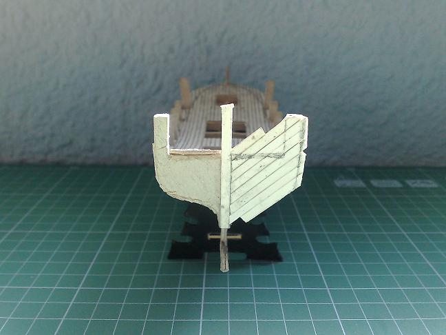

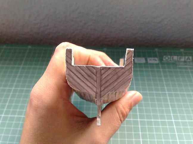

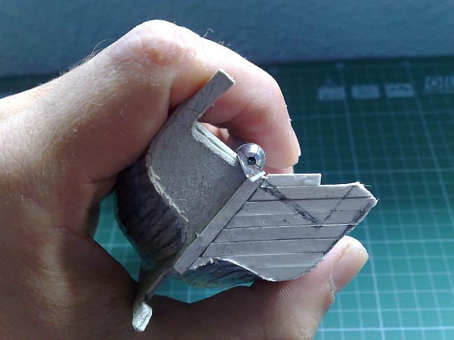

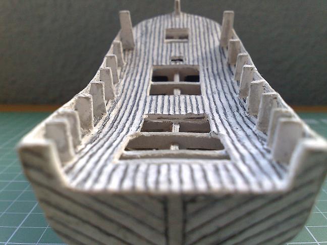

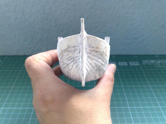

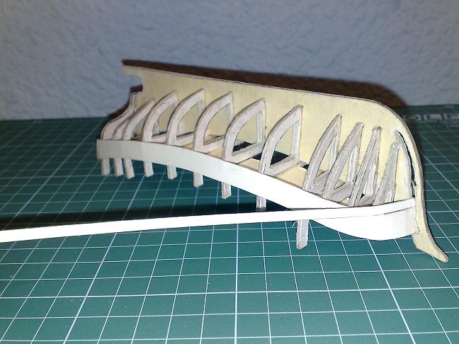

Seguimos colocando el forro en popa.
Modelos Terminados
ImagenImagenImagen

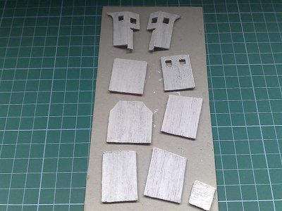

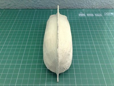

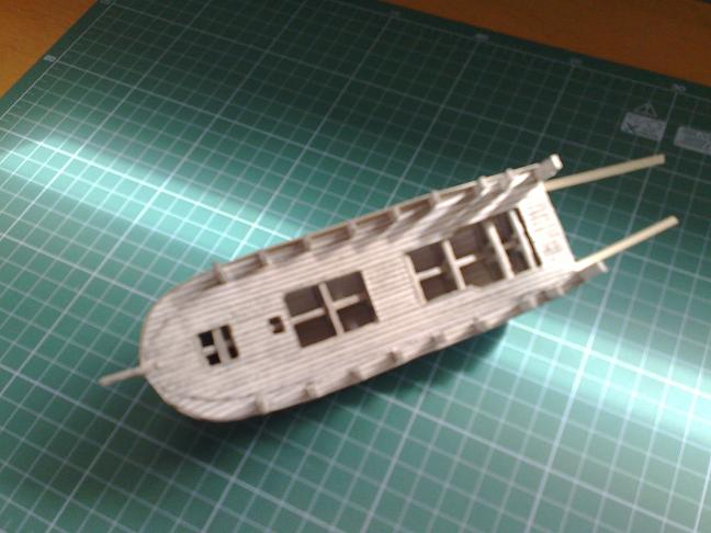

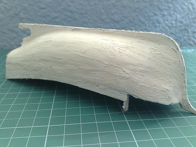

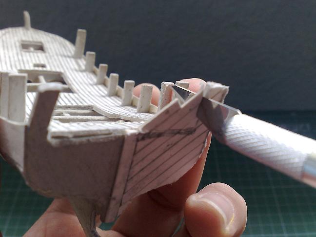

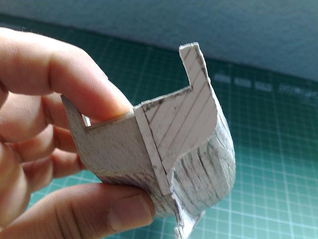

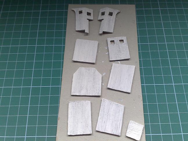

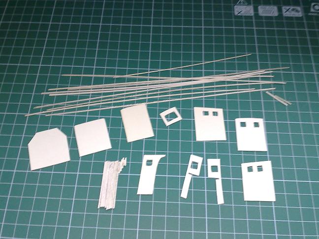

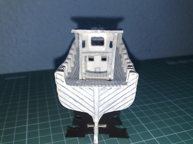

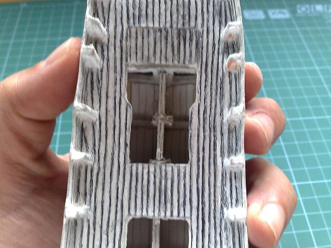

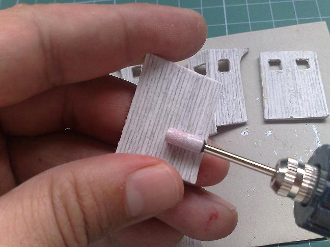

Forramos las piezas de la cabina y empezamos el enmasillado.
Modelos Terminados
ImagenImagenImagen

Gracias amio Julian, me siento feliz de volver al astillero con vosotros.Y gracias por lo de mi padre.

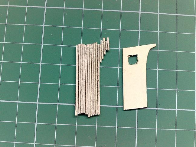

Compa, si que es chiquito, de hay su dificultad al forrarlo, por ejemplo las tablitas para forrar la cabina, son de 2mm de ancho y 0,5mm de espesor..Hay que hacer nanomodelismo.Je,Je.

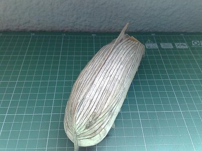

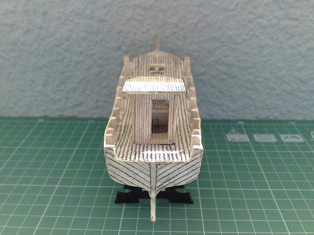

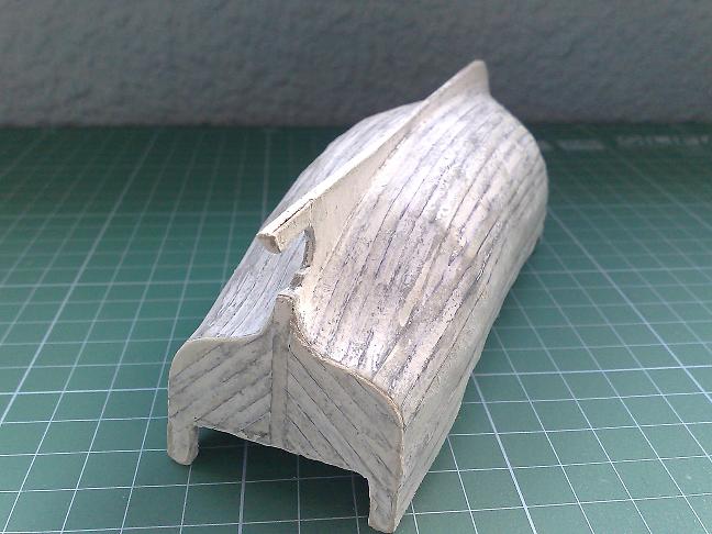

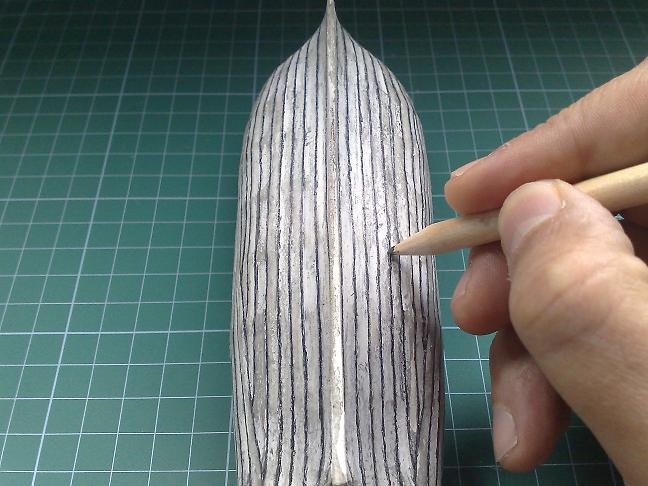

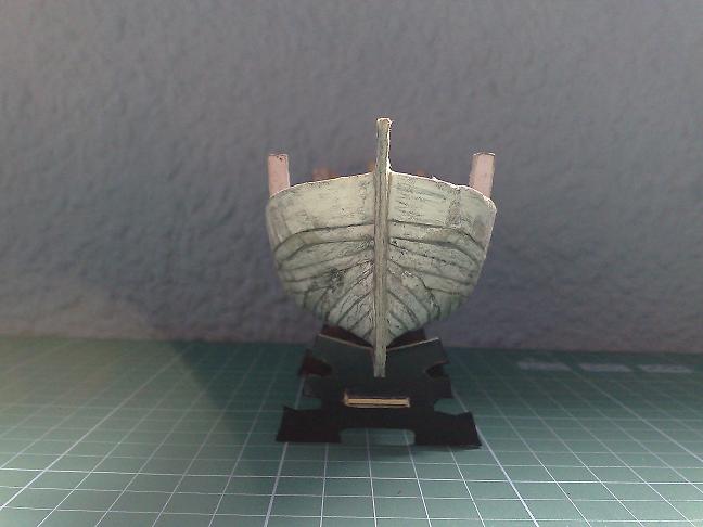

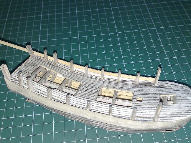

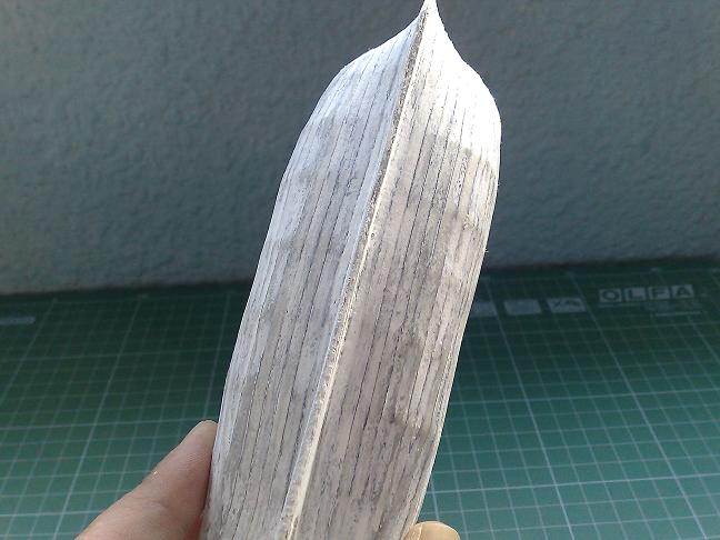

Seguimos en El Astillero.

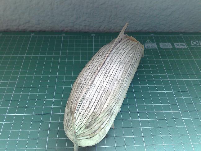

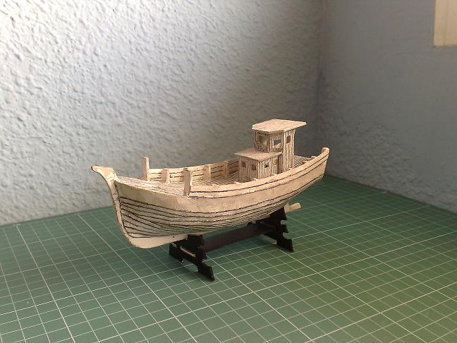

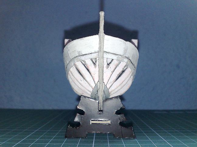

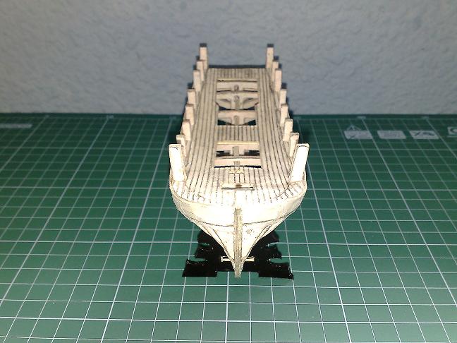

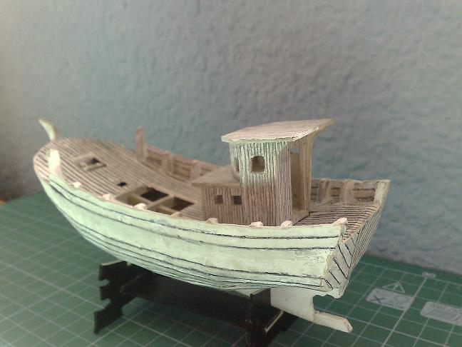

Terminado el emplastecido, una buena mano de lija y repaso las juntas entre tracas y tablazón con grafito para simular el calafateado.
Modelos Terminados
ImagenImagenImagen

El mismo proceso con la cabina.
Modelos Terminados
ImagenImagenImagen

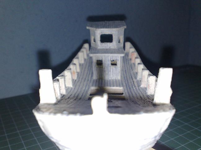

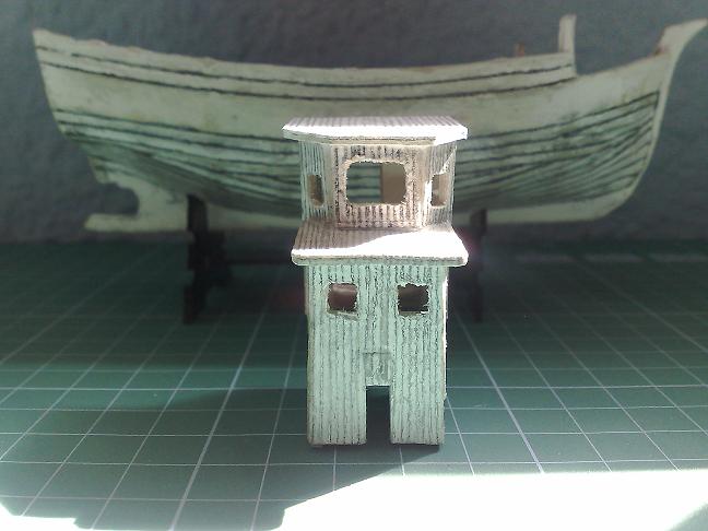

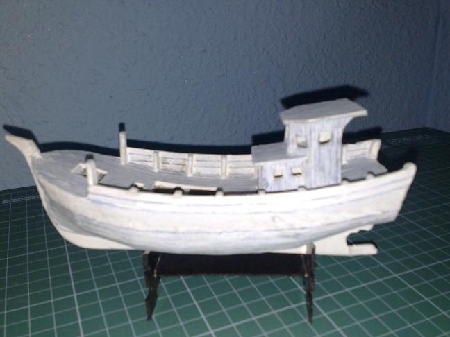

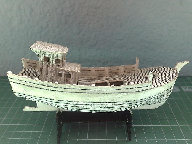

Pasamos al montaje de la cabina y comprobar que cuadra en su posición.
Modelos Terminados
ImagenImagenImagen

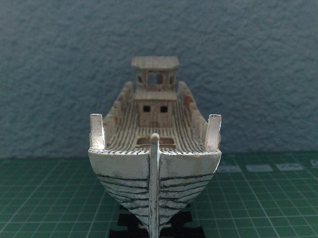

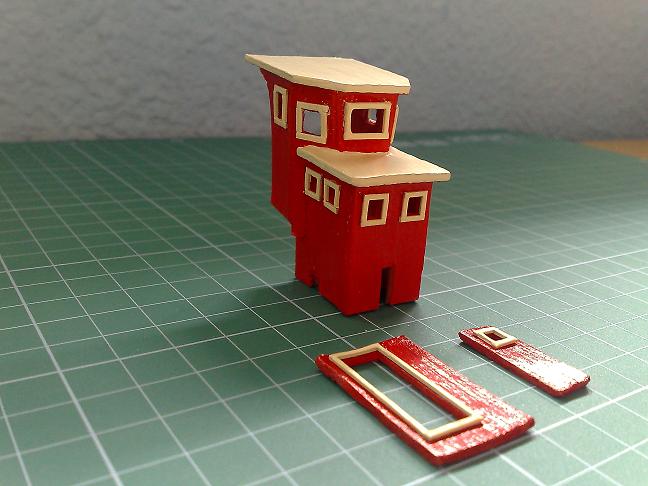

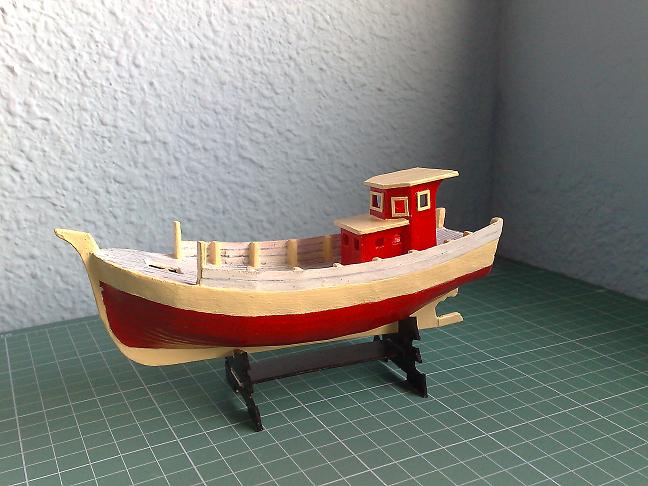

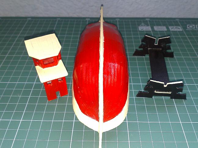

Asentado el sitio de la cabina, imprimo y pinto.
Modelos Terminados
ImagenImagenImagen

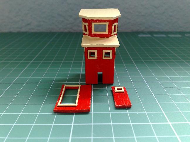

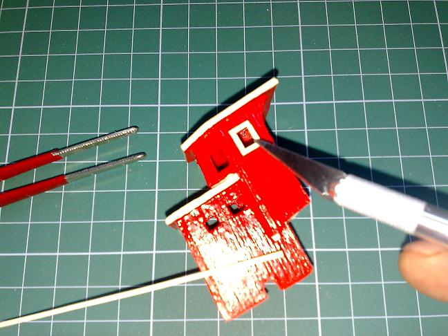

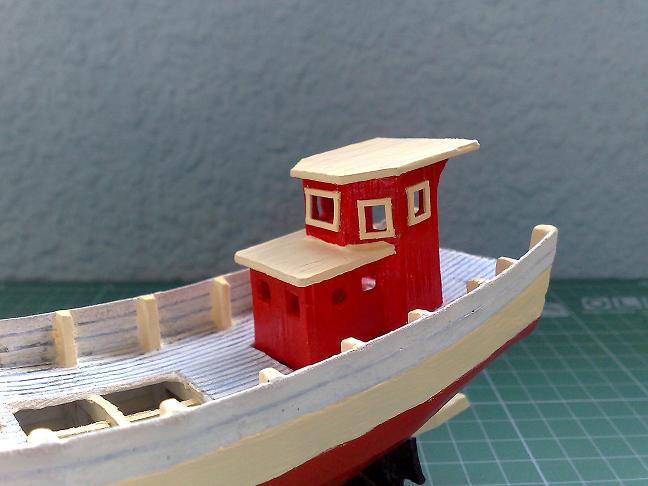

Coloco los marcos en ventanas y puerta y los cristales en acetato.
Modelos Terminados
ImagenImagenImagen
