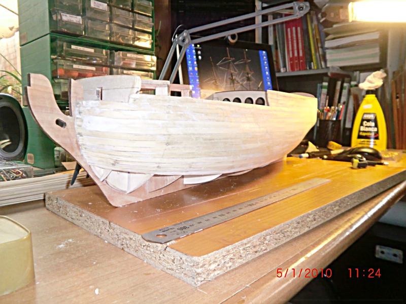

jmolinas escribió:Fraco: yo voy poniendo tracas sin forzarlas, y a medida que ellas mismas me piden las voy ahusando a proa y a popa. En este barco, las instrucciones indican empezar por arriba e ir bajando, pero ahora bajaré cuatro tracas más, marcaré la línea de aferiz, rebajaré la falsa quilla y reiniciaré el forro hacia arriba. Es un casco que no tiene líneas forzadas sino que son muy suaves. De hecho, en el tramo que llevo hecho solo he puesto un átún a cada costado para adaptarme a la línea de la cubierta de popa ya que quería acabar con traca entera, si no, ni eso hubiera hecho falta.
O sea que de momento, ningún problema, ejem
un saludo,
Juan
No te confies Juan , empieza a reducirlas ya que despues irán menos forzadas , hay que reducir desde la mitad del casco más o menos hacia la proa donde serán más o menos la mitad de la anchura de la traca.

No te confies Juan , empieza a reducirlas ya que despues irán menos forzadas , hay que reducir desde la mitad del casco más o menos hacia la proa donde serán más o menos la mitad de la anchura de la traca.[/quote]
Tal vez no me expresé bien en el mensaje anterior. De hecho salvo un par de ellas (las primeras), van ahuesadas tanto a proa como a popa, y como máximo la mitad de la traca.

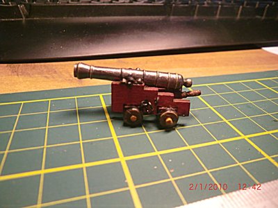

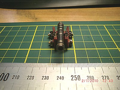

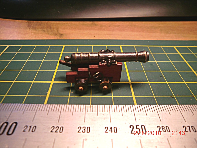

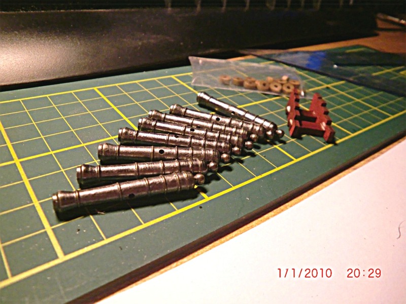

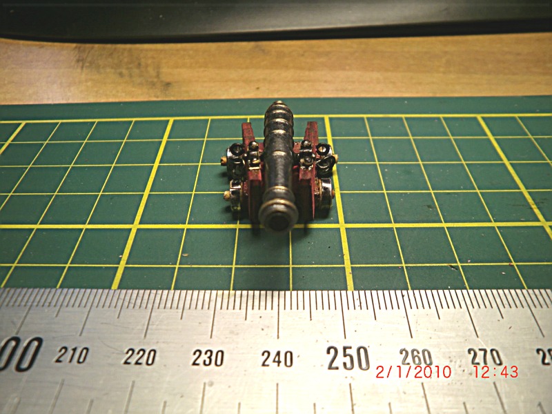

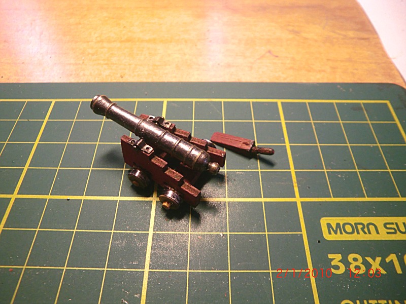

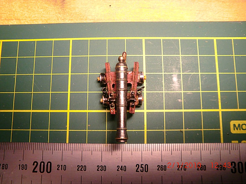

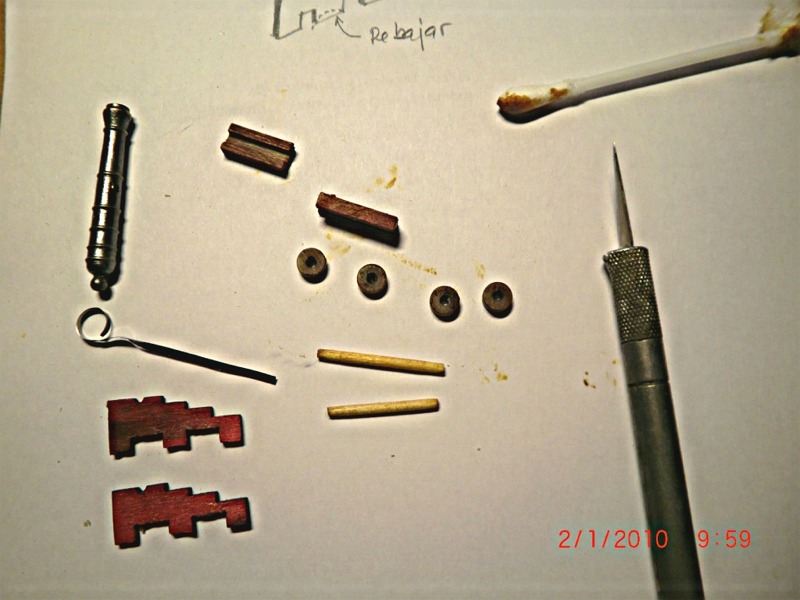

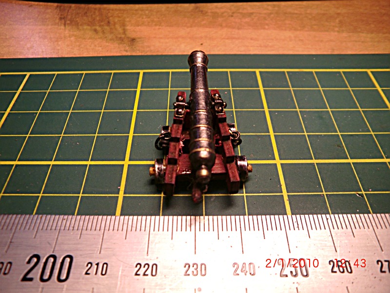

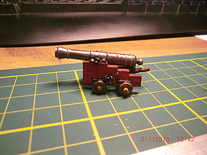

Aprovechando estos momentos de tranquilidad en estas fiestas, he querido hacer una prueba con un cañón, a ver que tal salía. Y aquí está el resultado. Espero que os guste (a mí si que me gusta :mrgreen: ).

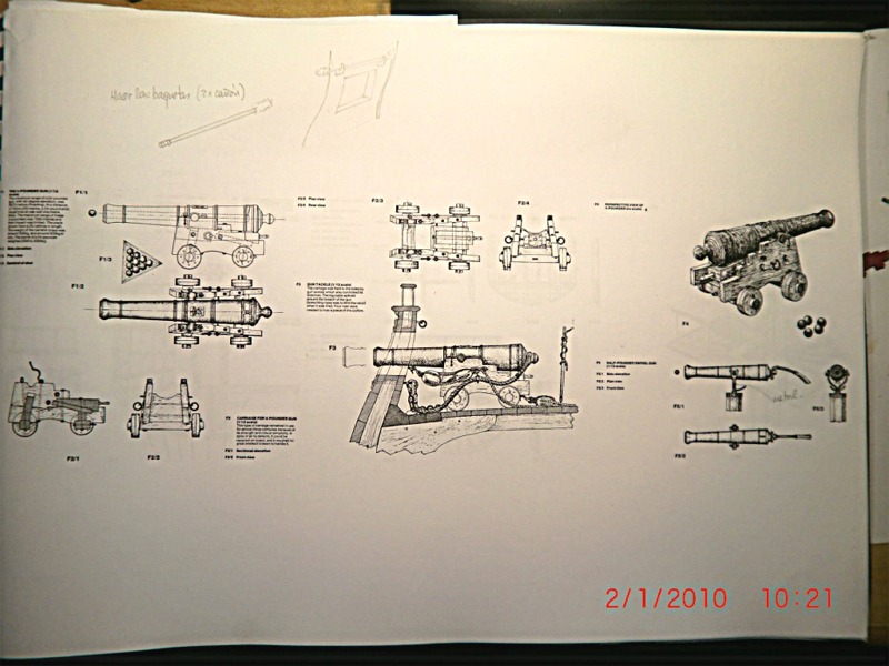

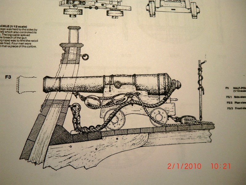

Me he apoyado en los detalles del Anatomy para complementar al kit.
conjunto de todos los cañones: pintados con pintura negra y aplicación de polvo de grafito. Luego con el roce de las manos va apareciendo un poco de tono de bronce en algunas zonas, con lo que el resultado es agradable

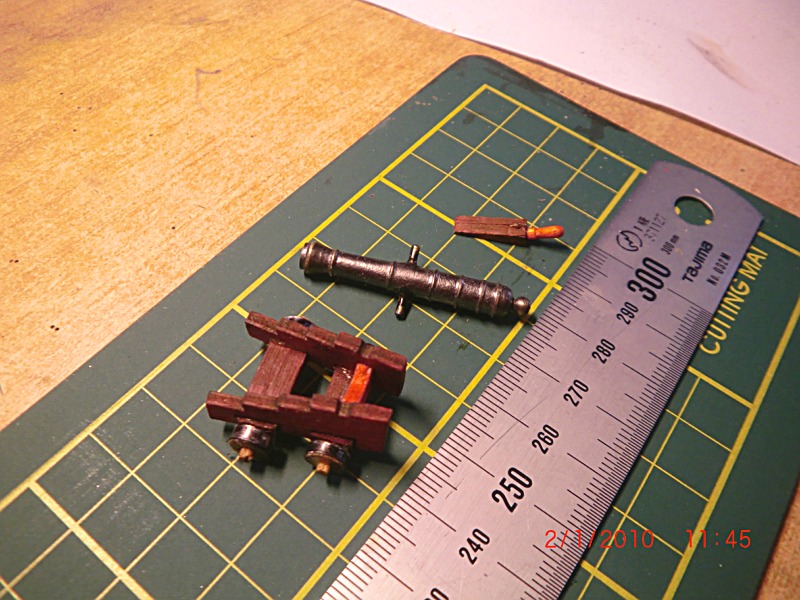

elementos que forman el conjunto de un cañón
plano del armamento según el Anatomy of the ship
detalle del cañón según Anatomy of the ship
piezas del cañón por separado. El pequeño frontal de la cureña no está en el kit, es un cambio. Otro cambio es el forro metálico de las ruedas.
la cuña de madera aparte del conjunto
cañón completo. Lateral izquierdo
cañón completo. vista posterior
cañón completo. Lateral derecho
cañón completo. vista frontal
cañón completo. vista superior

Bonito cañón, estas empezando el año de un modo muy prometedor. Änimo.

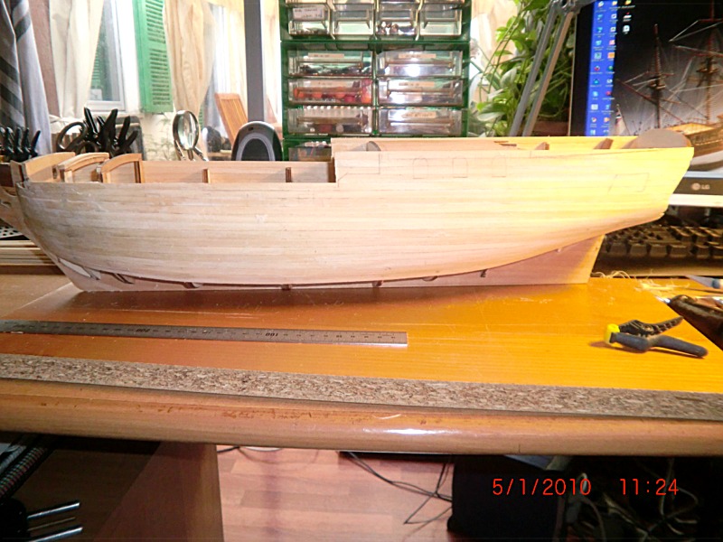

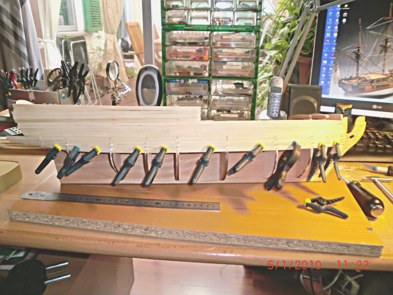

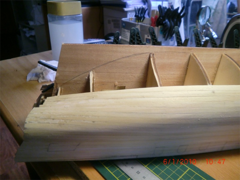

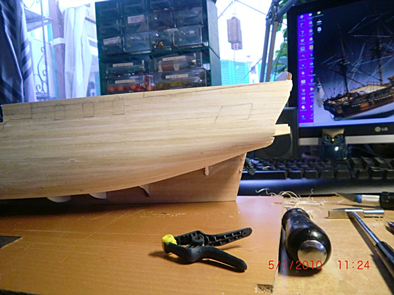

Algunos avances del primer forro. Aun falta enmasillar y lijar.
¡que los Reyes (Magos) sean muy generosos con todos vosotros! :lol:

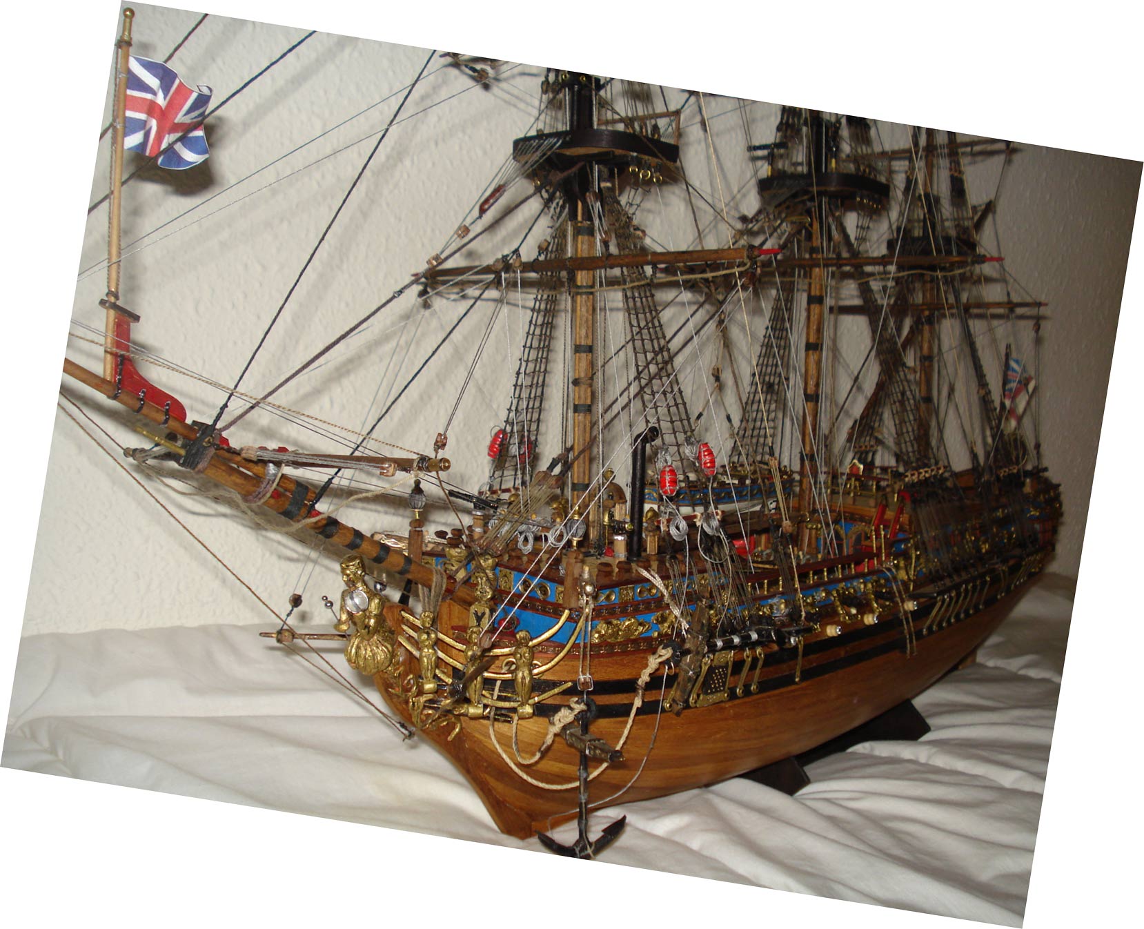

Acabo de descubrir tu hilo. Me alegra muchisimo ver que por fin alguien se anima a hacer un paso a paso del R.C. pienso seguirlo con entusiasmo. Yo me enamore de este barco y tarde un año en construirlo sobre los planos de Panart i fijandome tb en los planos super detallados de los que hablais que son una maravilla. El resultado lo puedes ver en la galeria de maquetas. No creo que te sirvan de nada, pues con tu técnica y experiencia seguro que que te sale mil veces mejor. La verdad es que aprendí un montón de técnicas nuevas y me adentre en terrenos desconocidos, como la talla. El resultado pues para mi justillo, pero satisfecho. es un modelo que te permite complicarte hasta donde quieras. Solo comentarte que tengo muchos planos y fotos sacados de la red y que si te son de ayuda no tienes mas que pedirme lo que necesites. a mi me costo bastante encontrar cosas de este modelo. Mucha suerte y felicidades !!!

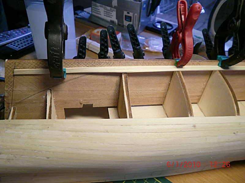

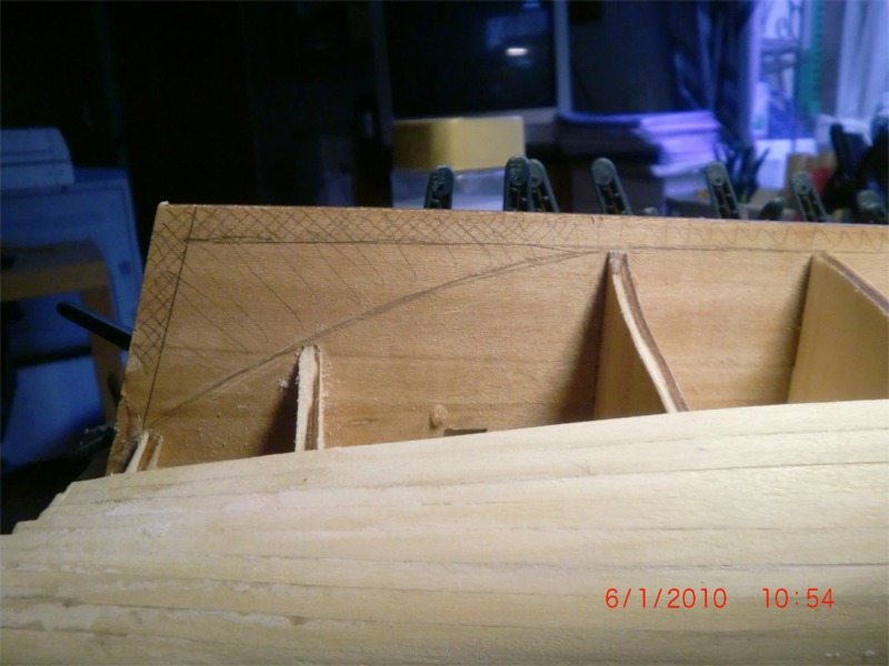

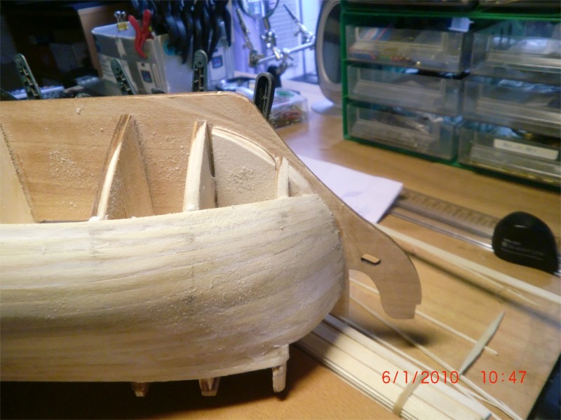

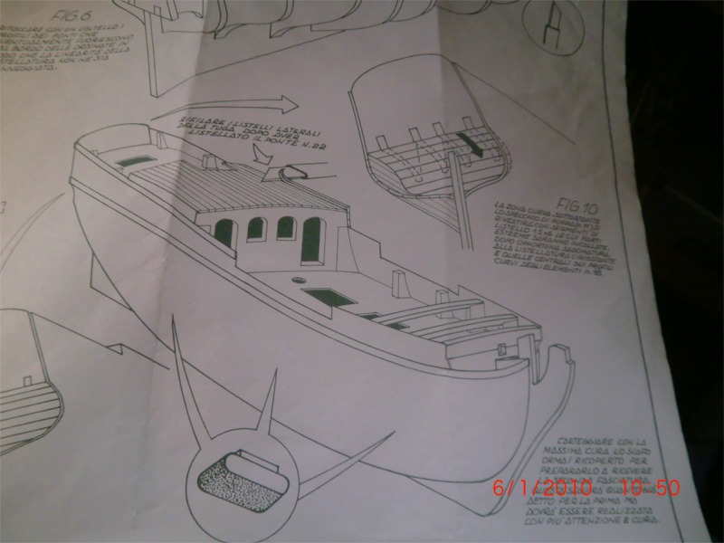

Necesitaría vuestra ayuda en la siguiente cuestión:
- El kit trae en una sola pieza la quilla, tajamar, roda, etc.
- No indica dónde hay que acabar el forro.
- No indica si hay línea de aferiz.
- Si hago caso a lo que indica el kit, tengo que dejar la tajamar limpia de forros; toda la quilla y llegar con ella en horizontal hasta encontrar la la pieza de encaje con el timón .
- Pero si hago ésto, tendré un resalte de 2,6 mm a cada lado entre el casco y la roda.
¿Creéis que es correcta esta solución? Pongo unas fotos en las que se ven marcadas con lápiz las distintas zonas.
Yo reconozco que estoy un poco liado.
Gracias por adelantado.
línea de aferiz
línea de aferiz
tajamar
tajamar

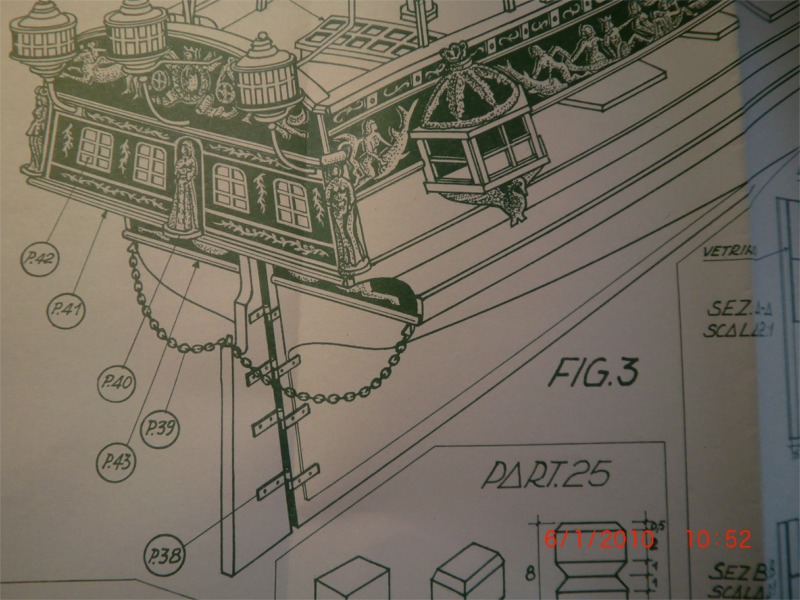

plano en el que se ve que no hay piezas sueltas de quillas, rodas, etc
plano en el que se marca (?) dónde acaba el forro ¿o no ?
la zona con doble rayado es la zona que según el kit debe dejarse como quilla

¿ves lo que os quiero decir?
