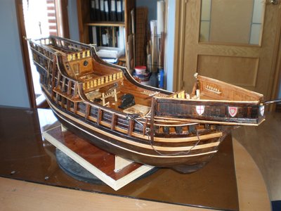

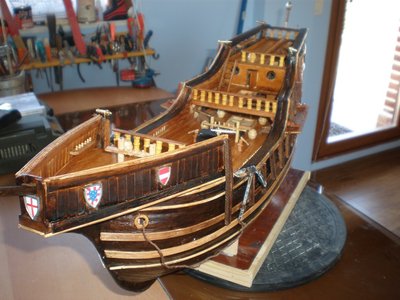

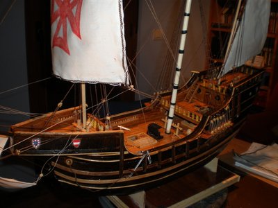

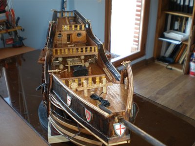

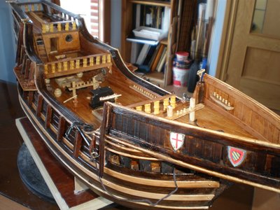

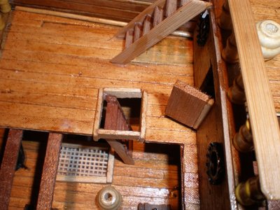

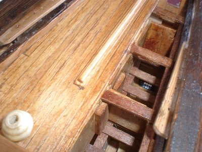

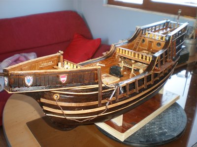

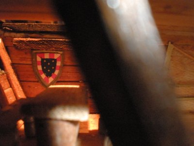

Otras pocos fotos mas antes de pasar a la arboladura.

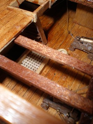

camarote del capitan

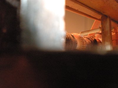

detalle del cabrestante

Bonita Nao, pero esos cañones no te parecen demasiado avanzados para la epoca?
Saludos Tomás
Mensajes: 6438
Re: Y OTRA SANTA MARIA ....
excelente excelente :lol: :lol: :lol: :lol: :lol: :lol: :lol: :lol:
Francis
Mensajes: 561
Ubicación: Motril (Granada)
Mensaje por Francis »
Te está quedando precioso.Muy buen trabajo.
MOTRIL COSTA TROPICAL
Modelos Terminados
ImagenImagenImagen
ebmodelnaval
Mensajes: 308
Registrado: Vie Feb 08, 2008 9:46 am
Ubicación: valladolid
Mensaje por ebmodelnaval »
Efectivamente Tomas. Iba a fabricarme algo parecido a unas culebrinas (ya que incluso los cañones que aparecen en los kits son tambien avanzados para su tiempo) pero al final, me pudo la vagancia y opte por estos modelos que tenia ya hechos y mas a mano.En fin la perfeción no existe y yo soy bastante imperfecto :oops: ,No puedo decir que otra vez será porque aparte de no repetir nunca el mismo modelo, como ya he mencionado me retiro obligadamente del hobby salvo que encuentre a alguien(museo,etc) a quien ceder mas o menos el 60% de los modelos estáticos que tengo construidos.Asi que ya sabes, si conoces alguno,me lo dices. :lol:

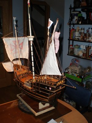

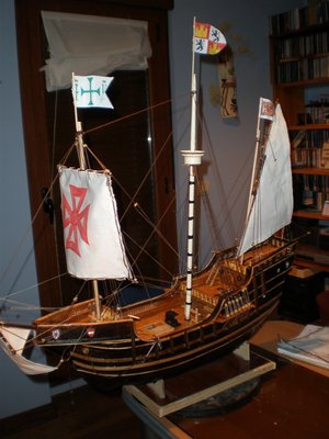

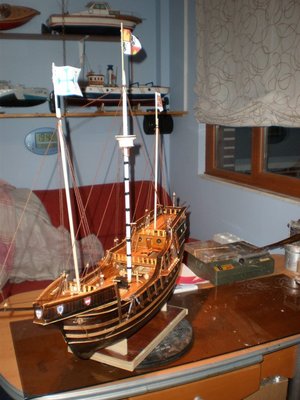

Muchas gracias Francis. Comienzo con la arboladura.

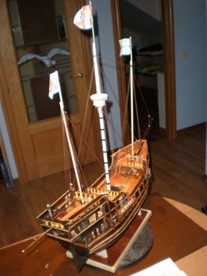

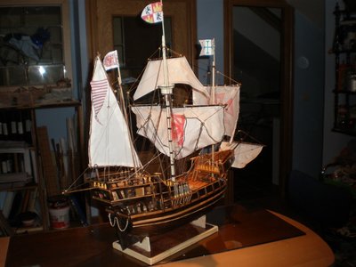

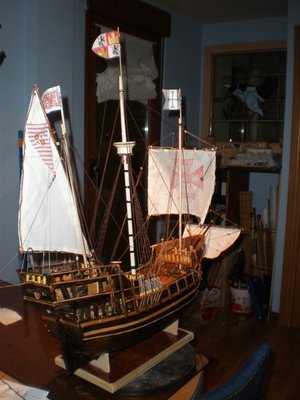

Por lo que respecta a la jarcia y arboladura, el modelo dispone de proa a popa de cebadera, trinquete, mayor con su gavia y latina en mesana.
Para la confección de la cofa del mayor la realizo mediante un tapón de gel de baño convenientemente preparado.
La jarcia firme esta compuesta de:
- estay de trinquete a bauprés,
- estay de mayor a bauprés,
- estay de mayor a pie de trinquete y otro de mayor a cabeza de trinquete.
- Por último uno de mesana a pie de mayor.
- Las burdas son dos para el mayor y una para trinquete y mesana.

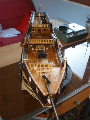

Vista de Botalon a popa del barco y de la abertura de la toldilla para ver la zona del camarote del capitan y cubierta inferior.

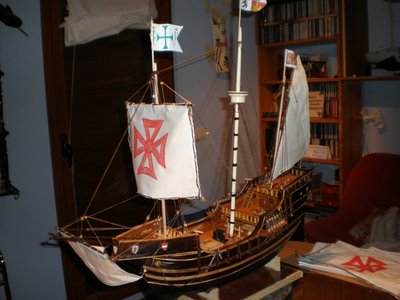

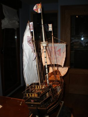

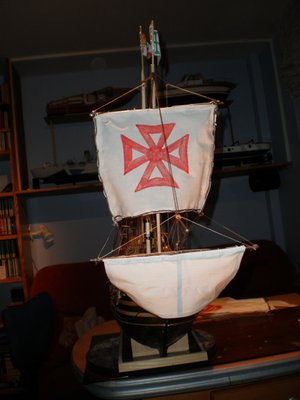

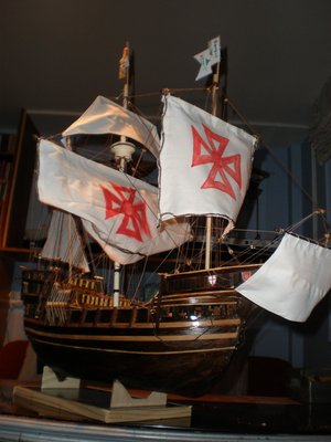

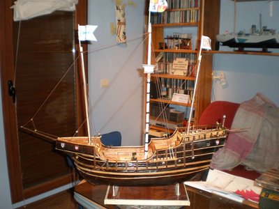

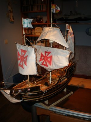

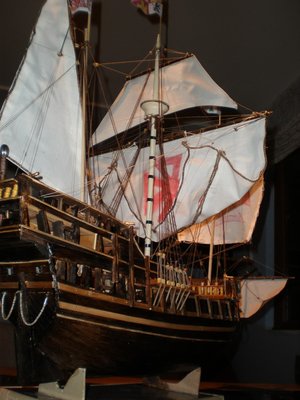

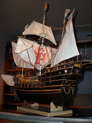

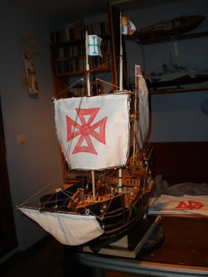

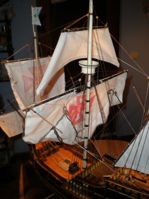

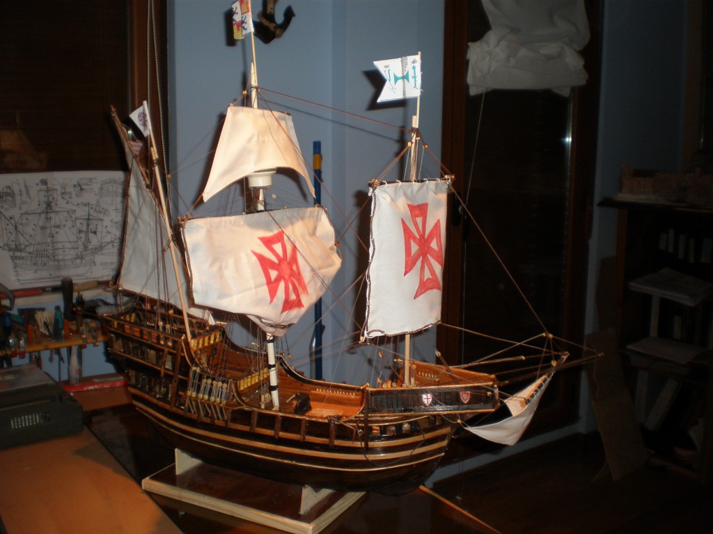

A las velas, al tener en esta escala una dimensión considerable, opto por coserlas una relinga en trinquete, mayor y mesana, dejando sin ella a las de cebadera y juanete de mayor. La mayor lleva además una boneta añadida, también con relinga (no le pongo dos bonetas como en algunos modelos, porque prácticamente no caben). La cruz al final la coloreo directamente sobre la velas
La jarcia de labor se compone de:
Cebadera: amantillos, brazas y escotas
Trinquete: drizas, amantillos, brazas, escotas y palanquines
Mayor: drizas, amantillos, brazas, escotas y palanquines
Gavia: amantillos, brazas y escotas
Mesana: cargadera, escota, amura y ostagas
Demetri
Mensajes: 466
Mensaje por Demetri »
¿El palo mayor va de blanco, y los de más en el color natural?
Me parece que canta un poco, en relación con el conjunto del modelo.
Dumitru
ebmodelnaval
Mensajes: 308
Tienes razón con el "cante", aunque es mayor la diferencia en las fotos que al natural. Realmente no va de blanco sino de crema claro, pero en todo caso, sí, es distinto a los otros dos mástiles. Si te fijas en las fotos de antes de poner las velas, que están hechas con mas luz, casi no se nota la diferencia, pero en todo caso te repito que tienes razón :|
Demetri
Mensajes: 466
No quiero ser insistente o pesado, pero después de tanto trabajo y de un resultado tan bonito, lo pensaría un poco.
Mi opinión, la tuya es mas importante.
Dumitru
ebmodelnaval
Mensajes: 308

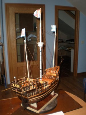

El problema de subir las fotos al foro cuando el barco se encuentra ya terminado, es que los sabios consejos dados por los foristas, no siempre son facilmente aplicables, pero a lo mejor algún dia retoco ligeramente este modelo y tiño los otros dos palos para que queden igualados.

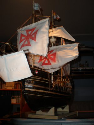

Sigo ( y termino) con las últimas fotos del barco, con todo su velamen dispuesto.
Fue un placer compartirlo con vosotros.
Mensajes: 6438
frigate escribió:¿El palo mayor va de blanco, y los de más en el color natural?
hola ebmodelnaval, la luz de la foto o flah, puede jugar cambios en la foto y el color que vemos, pero estoy con Frigate, hay algo que no cuadra, el model va muy bonito y de verdad te excigiste bastante, pero el color del palo mayor, a mi no me pega aun, como que pareciese cuando decimos la expresion " como mosca en leche " ese blanco o beis hay no se para mi humilde opinion le quita como el realismo que llevaba la SAnta...
un gran saludo....
Rafa.-.
