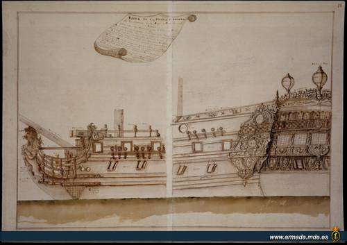

Ten en cuenta que la decoración del Princesa es churrigueresco, quizas no tan recargado como el estilo arquitectónico, (si seguimos la opinión de Gervasio Artiñano) peros sigue siendo complicado. Por desgracia en la lamina de del Principe no se aprecia bien, pero desde luego tenia sus florituras. Otro modelo interesante es el Real Felipa para ver la decoración de la época.

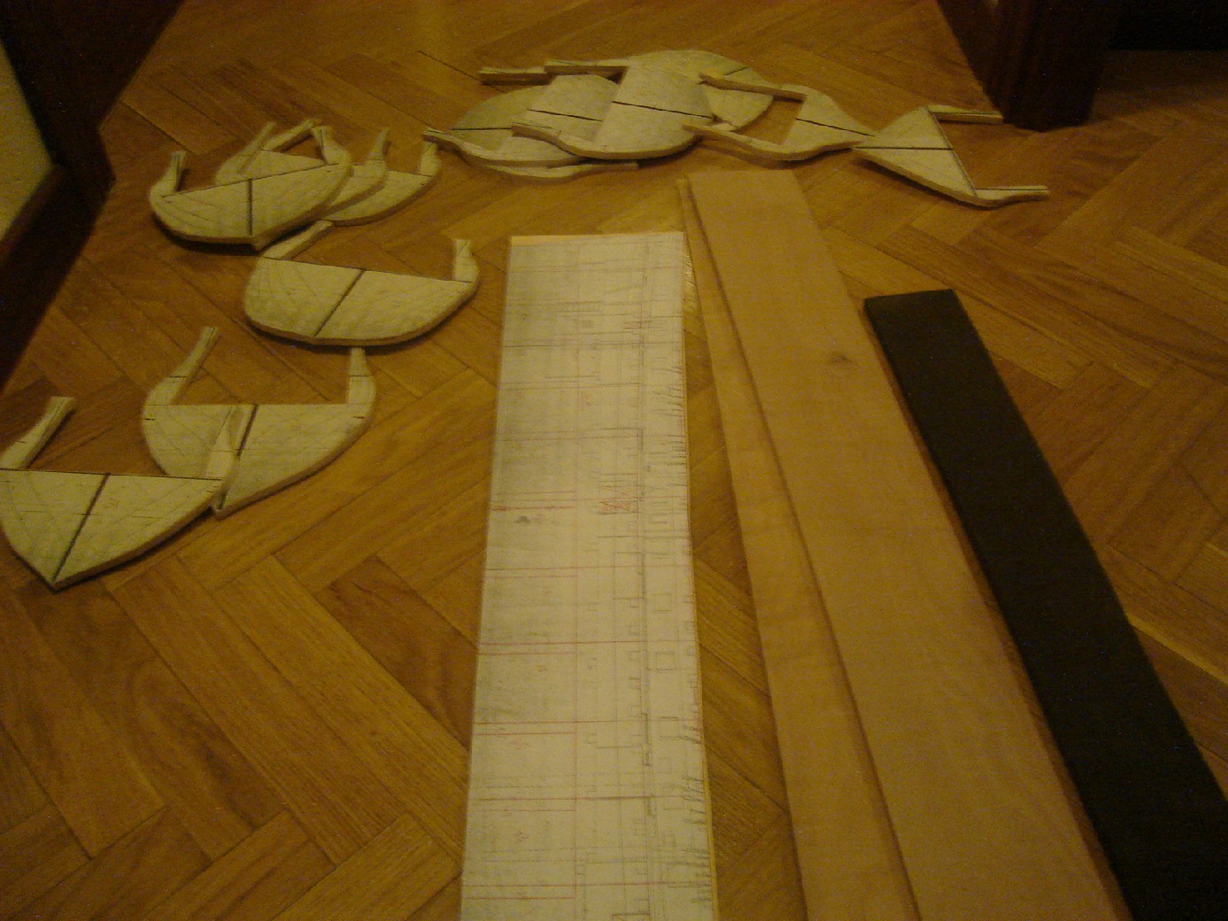

Continuo poquito a poquito, ya he cortado las cuadernas y me queda lijar los sobrantes de algunas. El siguiente paso será hacer los encastres de las cuadernas con la falsa quilla, aquí igual que el el jabeque he hecho el encastre inverso, es decir, que los encastres de la falsa quilla están abajo y las de las cuadernas arriba, esto es debido a que las cuadernas van a estar unidas por tacos de madera para evitar reviros y la quilla va a ir clavada en las cuadernas, en vez de en la falsa quilla, por lo que esta última no es un elemento que deba ser excesivamente resistente, de hecho es contrachapado de 3mm.
También tengo ya la madera, como dije peral y ébano (espero ser capaz de doblarlo), finalmente comprado en Madrid, en Agulló.
En los ratos de tranquilidad, cuando no puedo usar las maquinas porque los niños duermen, estoy haciendo el despiece del tajamar, siguiendo una de las láminas del Marqués de la Victoria, todavía no tengo nada concreto pero en cuanto lo acabe lo pondré para que me deis vuestra opinión

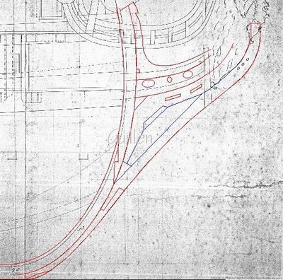

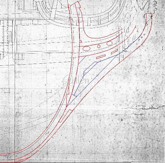

Acabo de terminar de hacer una comparativa de las tajamares del Princesa y de la lámina del Marqués de la Victoria y el resultado es que la tajamar de la lámina es mas ancha que el del Princesa, aunque creo que se podría hacer el despiece como en esta. Aunque también podría ser que la tajamar que se ve en el plano no sea la original, voy a mirar algunos planos ingleses cohetaneos, por si coincide, aunque creo que no va a ser así.
Jose

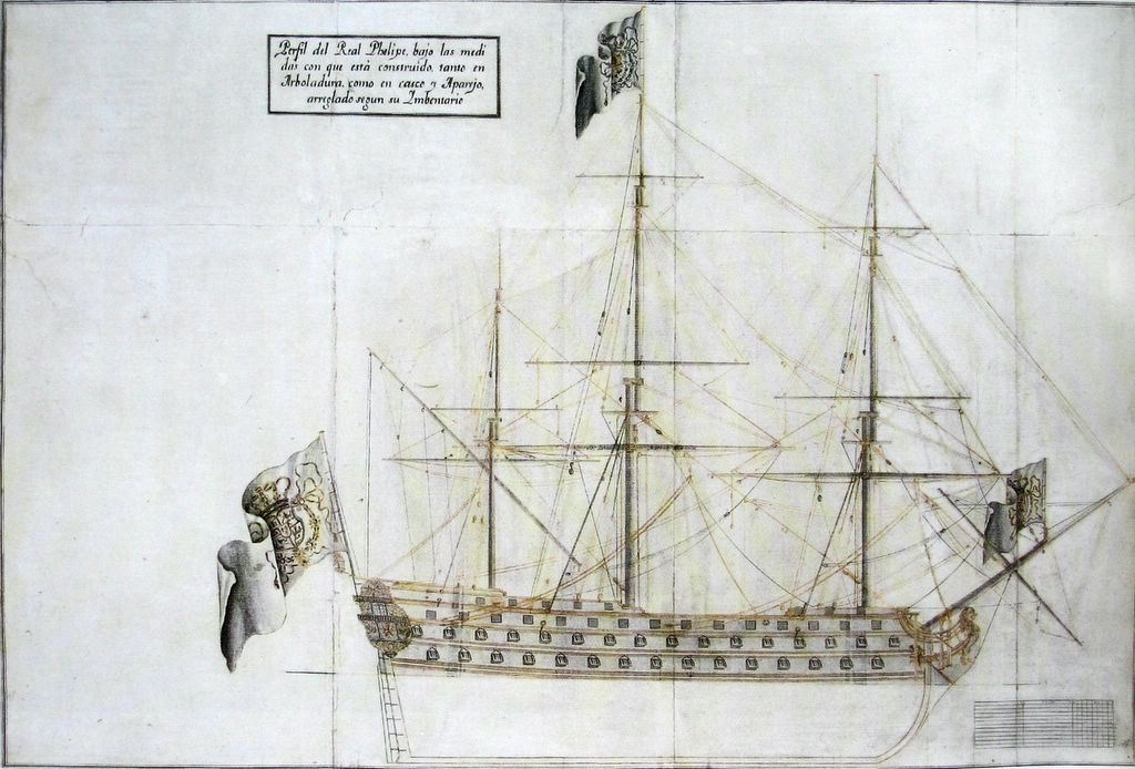

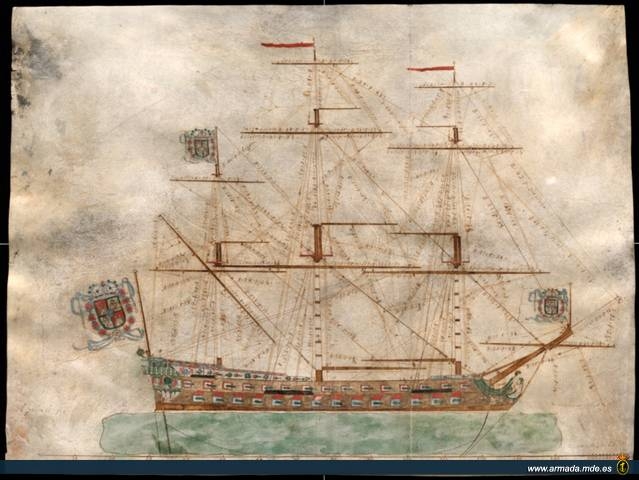

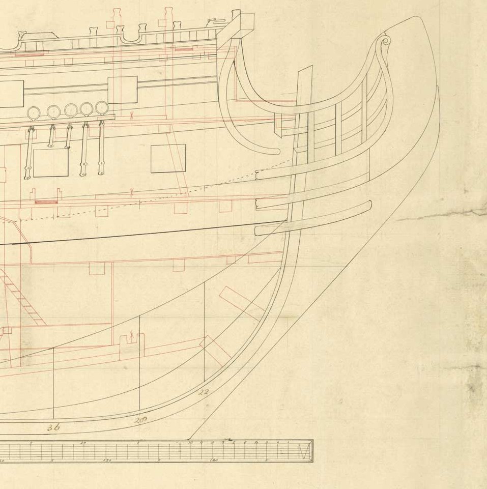

Despues de estar viendo planos ingleses toda la tarde, me he dado cuenta que no había hecho algo que era de cajón, y era mirar otros planos/dibujos de navíos españoles de la época, (hoy estoy un poco empanado :oops: )
Las conclusiones a las que llego son las siguientes:
1º El tajamar no es una modificación inglesa ya que, los ingleses tenían un pie de roda característico, que no aparece en el Princesa. (Ver foto), el navio en concreto es el Suffolk de 1740, os dejo el enlace.
http://www.nmm.ac.uk/collections/search ... tartrow=21" onclick="window.open(this.href);return false;
2º He comparado los dibujos del navío Principe, gemelo del Princesa y de otro que aparece recogido en el libro de Juan Carlos Mejías "Navíos Españoles en la Batalla de Trafalgar", página 22 , fechado entre 1730 y 1740 y tienen el tajamar prácticamente idéntico. (ver fotos)
Jose

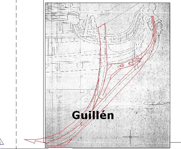

Después de pelearme un rato con el Autocad he conseguido hacer un primer boceto del conjunto tajamar/roda, intentando adaptarlo al despiece que se ve en las láminas del Marqués de la Victoria.
Jose

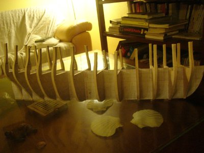

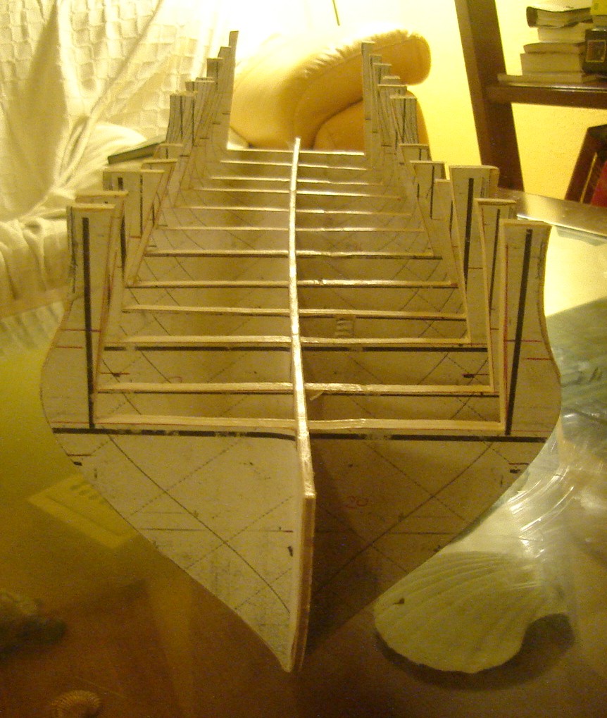

Os pongo un par de fotos de las cuadernas sobrepuestas en la quilla, para que os podáis hacer una idéa de las formas del modelo. Me queda repasar todavía las cuadernas con lija y meter los tacos entre cuadernas, además de modificar con algún programa de dibujo la primera y última cuaderna, y cortarlas.
Jose

soy yo o la quilla tiene una forma curva
espero que sea yo y si no se arreglara con los refuerzos
saludos Jose

GUILLEN
Mensajes: 374
Ubicación: Aranjuez
Re: Navio Princesa 1730
Mensaje por GUILLEN »
Rafa.-. escribió:soy yo o la quilla tiene una forma curva
saludos Jose
Sí, la falsa quilla está muy curvada, es por la posición en la que está el armazón, cuando le ponga los tacos entre las cuadernas quedará recta, (espero :D ).
Jose
ramon
Mensajes: 4627
Mensaje por ramon »
cuidadin con eso,,,
GUILLEN
Mensajes: 374
Ubicación: Aranjuez
ramon escribió:cuidadin con eso,,,
La idea es ir montando las cuadernas por parejas de manera que queden alineadas las unas con las otras, con la ayuda de un util que las coloque en una posición correcta y despúes por grupos, hasta tenerlas todas alineadas, una vez hecho esto colocarlas en la falsa quilla, es algo similar a lo que hicistes tu en el Pelayo. De cualquier manera si ves que se me escapa algo no dudes en advertirme :D
Jose
ramon
Mensajes: 4627
Mensaje por ramon »
Si es así no creo que tengas problemas, pero cuidado con esa quilla porque tiene vicio de reviro, no la coloques hasta que estén bien secos los tacos de entre cuadernas
