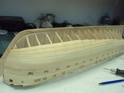

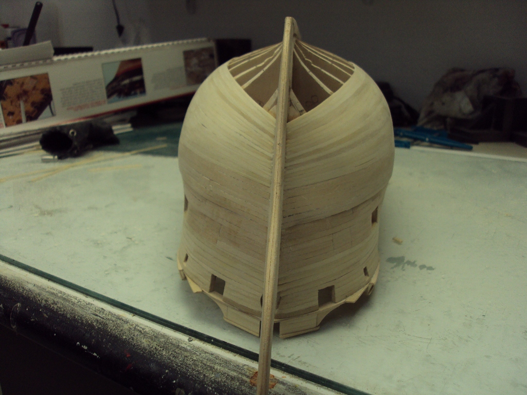

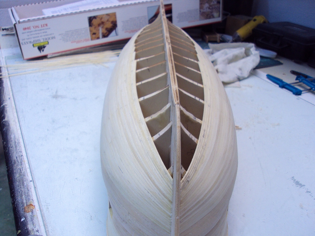

Empiezo el segundo cinturón de otras nueve tracas por banda en la misma forma que el anterior (967). En 968 y 970 está acabado y le doy una lijada (971) para no tener que lijar tanto al final. Yo lo veo con una pinta aceptable máxime que todo lo que estoy haciendo ahora irá forrado de cobre. Sigo colocando las tracas en trozos pero ahora los estoy haciendo mayores y algunos muy cortos para aprovechar madera. Total no se va a ver.

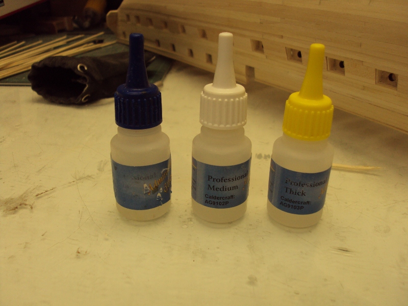

Y como comentario sobre el uso del ciano os cuento lo que me ha pasado. De la marca Jotika yo uso tres tipos de ciano como se ve en la foto 974. Los tres son buenos, de igual precio pero de diferente viscosidad. Para pegar madera con madera a mí el que mejor resultado me da es el Medium. Todo el entracado hasta ahora es el que había usado. Pero en este último cinturón me he equivocado y he cogido el del tapón Azul que es el Thin. Y no me he dado cuenta hasta el final pues el nombre está bastante borroso. He llegado a pensar que se había degradado pues en las zonas de curva pronunciadas no agarraba e incluso he tenido que poner uno o dos clavitos por traca en la zona de popa y el tiempo que he gastado sujetando las tracas para que no se despegue a pasado de unos 15 segundos a 35. Al acabar me he dado cuenta del error que espero no me vuelva a pasar.
Hago este comentario para resaltar que no todos los cianos son iguales y que a veces desestimamos un sistema o material por usarlo de forma inapropiada.

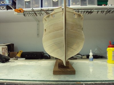

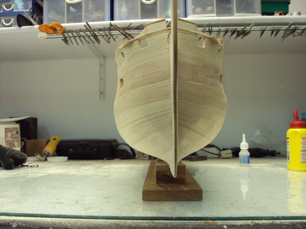

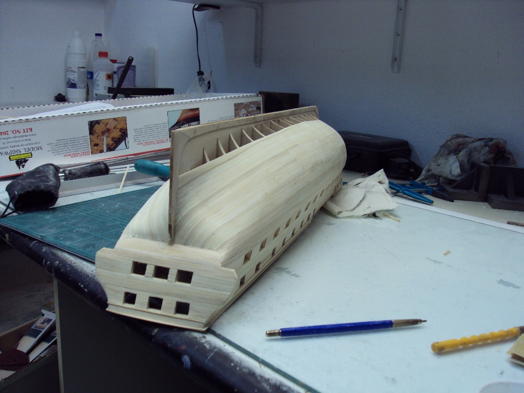

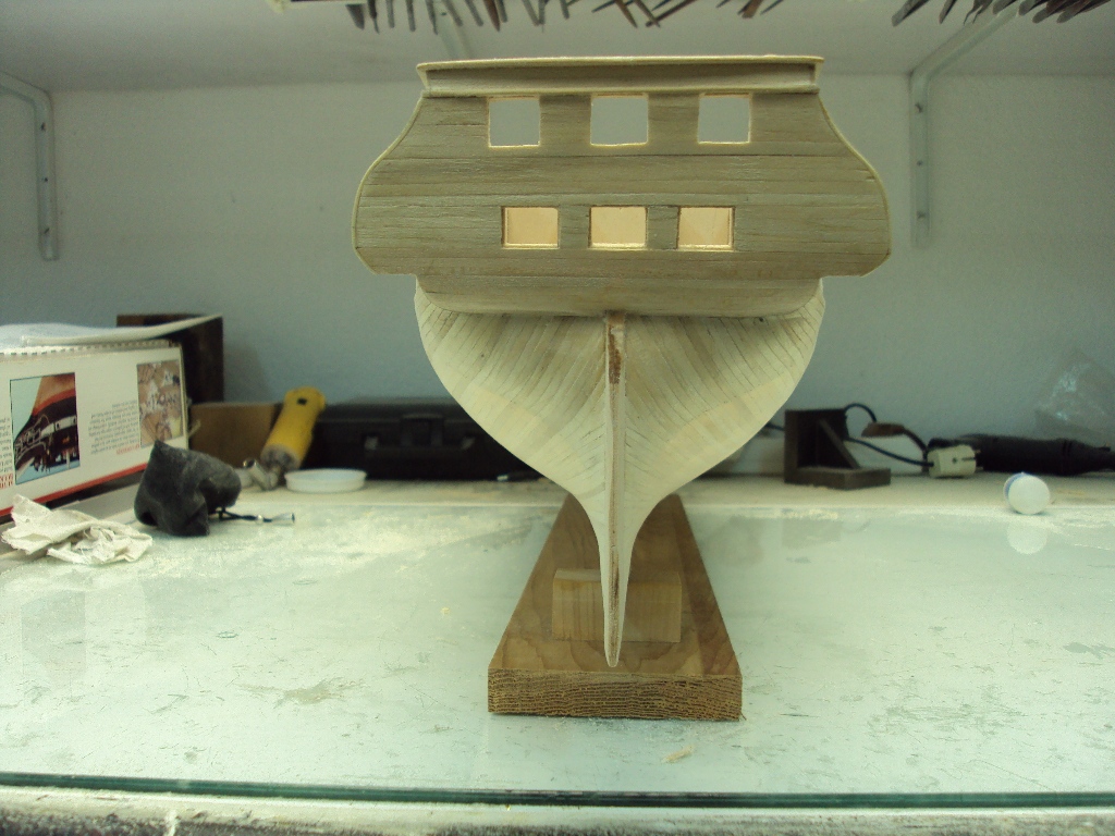

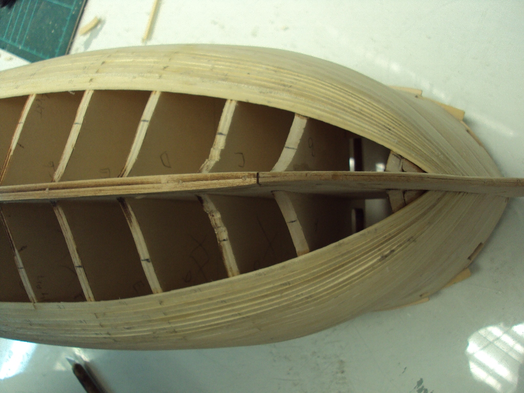

Empiezo el tercer cinturón de la misma forma que los anteriores pero ahora en lugar de poner las nueve tracas de proa antes de pasar a popa solo pongo cuatro. Lo hago así para aprovechar mejor los listones de forma que uso hasta los trozos más pequeños. Parece que el forro de cubierta lleva este mismo tañano de listón y no quiero correr riesgo de que me falte material (989). En 991 y 992 vemos ya el tercer cinturón terminado. He colocado un atún por popa.
Empiezo con el cuarto cinturón y veo que llevará también nueve hileras de tracas por banda. Sin embargo por popa va a ser necesario meter atunes en cantidad. Ahora empiezo por la quilla y voy a poner 3 ó 4 hileras juntas sin rebajar. Iré complementeando según necesidad. Al fin y al cabo va a ir forrado de cobre (994 y 995).

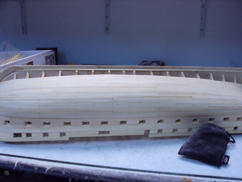

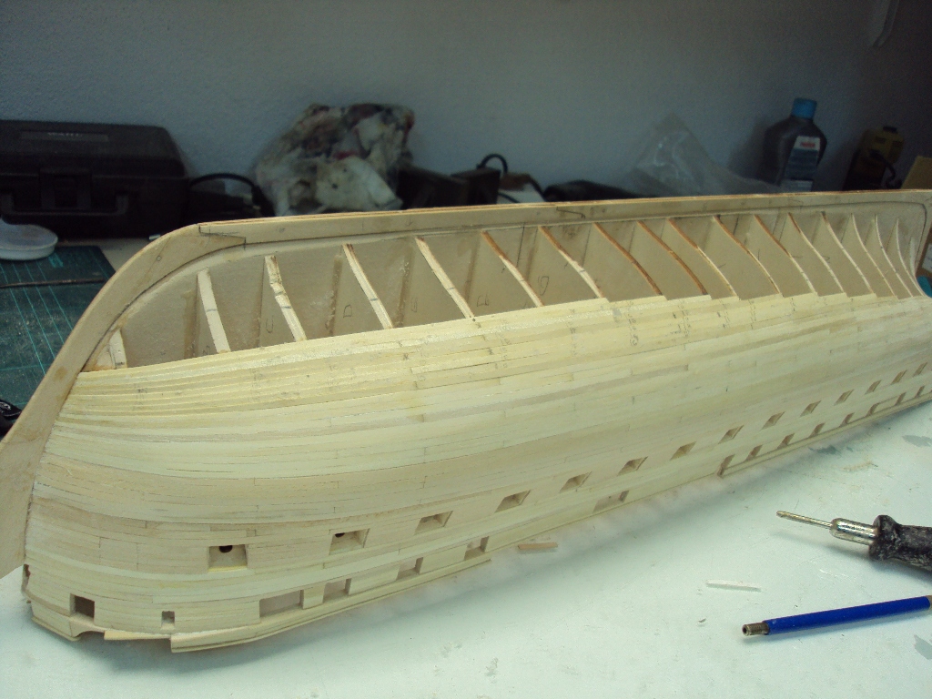

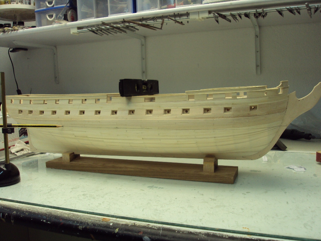

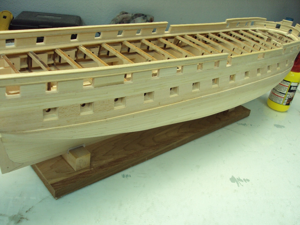

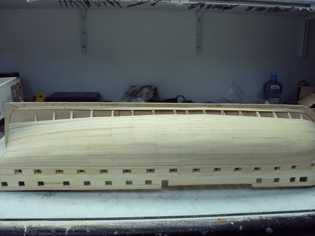

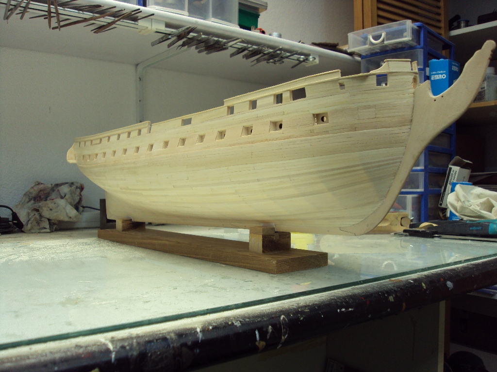

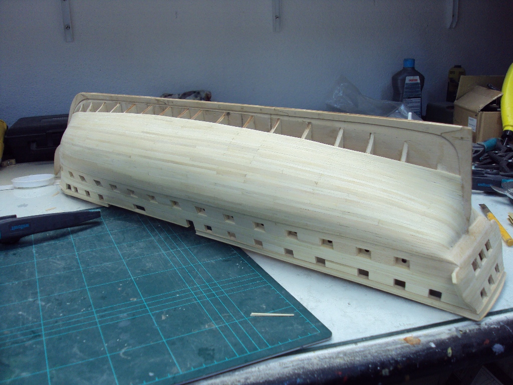

Pues ya está acabado el forro del casco e incluso lijado y listo para colocar el forro de cobre(099 a 105). En 106 he marcado la linea de flotación a donde hay que llegar con el cobre. El último cinturón de tracas lo he chapuceado un poco (para tardar menos) pues me estaba cansando y va a ir tapado con las placas de cobre.

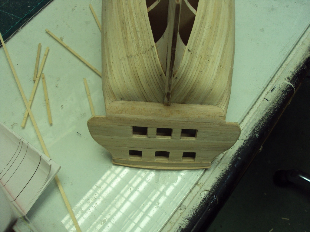

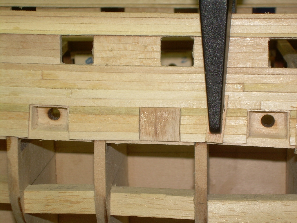

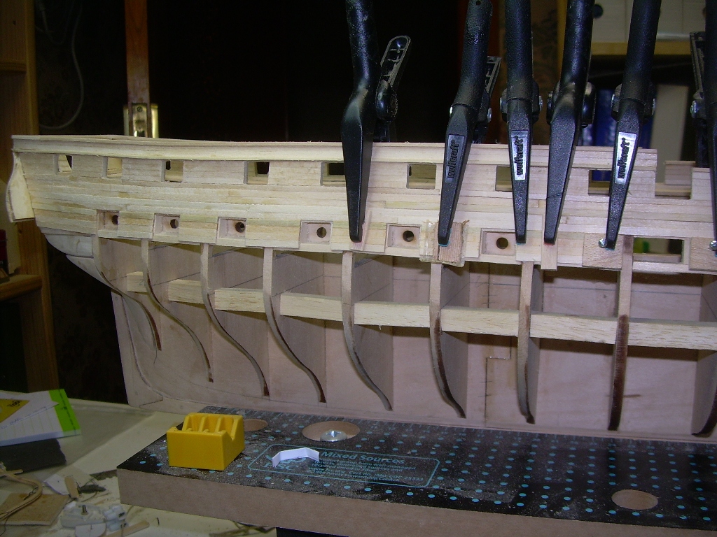

Pues aqui estoy empezando el mes 3. He fabricado los tapones y luego una falsa tapa de porta, para ir probando la correcta altura de los listones. Los tapones los he hecho sin tener en cuenta su altura, ya que lo que importa es la anchura de los mismos o lo que es lo mismo la longitud de las tracas. Hasta aqui lo que se ve en las fotos.
