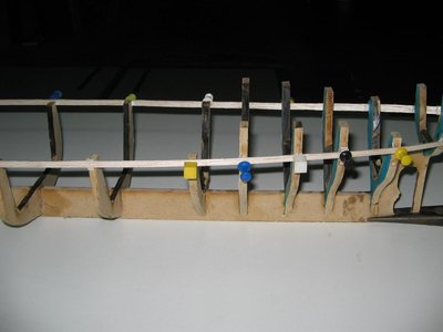

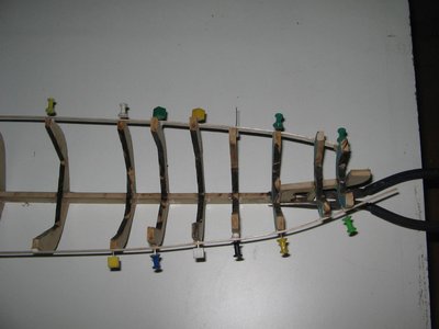

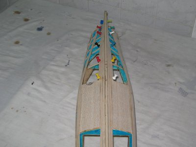

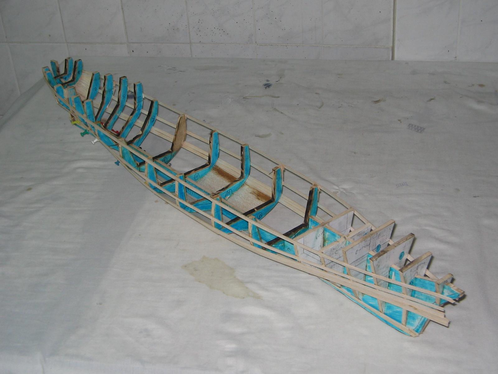

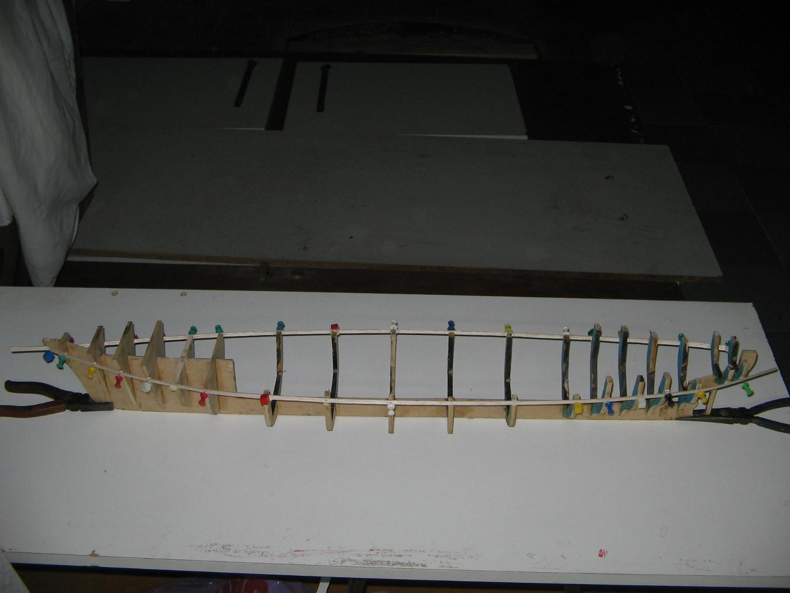

Bueno, aca estan las primeras fotos que puedo mostrarles, dado que antes de cada paso, es necesario un estudio y el pensar en como hacer lo que creo que debo. Como pueden ver, he cortado la quilla, y las cuadernas, en total unas 19, que en los 90 cm que tiene de eslora de cubierta el barco, me dan unos 4,73 cm por cuaderna en promedio, cabe aclarar que por ejemplo, en la parte media, tiene un poco mas de distancia que hacia popa o proa.

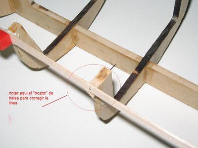

He tambien colocado, las primeras 2 tracas, como para ver la simetria que tenian las cuadernas, y si bien, la quilla y las cuadernas solo estan recortadas de una fotocopia del original, aun asi no me ha quedado perfecto y he tenido que recurrir a pequeños trozos de balsa, para corregir esas inperfecciones, como tambien en otros lados no he necesitado arreglar nada.
Tambien queria aclarar que una vez terminado el forro, masillado, lijado y con la fibra, tratare de sacar el maximo posible de estas cuadernas, para que me quede lo mas vacio posible por dentro, asi disminuira el peso, y aumentara el espacio para el equipo.
Espero que les guste, ya que es mi primer modelo forrado "tradicionalmente", hablo del sistema, tracas y cuadernas, dado que antes, lo hacia con pedazos mas grandes, y en determinados lugares, no asi "de punta a punta" del barco.
Un abrazo queridos foreros.

Veo que vas muy bien, ese trozito que dices que le agregaste, no es un poquito ancho, no te a a complicar a la hora de forrar esa traca ? y otra cosa que te queria preguntar , es si lo vas a hacer rc con maquina de vapor, motor o con las velas?. de todas formas esta muy bien, nos vemos
un abrazo mauri
un abrazo mauri

maurys escribió:Veo que vas muy bien, ese trozito que dices que le agregaste, no es un poquito ancho, no te a a complicar a la hora de forrar esa traca ? y otra cosa que te queria preguntar , es si lo vas a hacer rc con maquina de vapor, motor o con las velas?. de todas formas esta muy bien, nos vemos
un abrazo mauri
Hola mauri, si, no es que sea muy ancho, es lo suficiente como para que la linea de la traca quede lo mas homogenea posible segun mi ojo, e ire vien la manera de seguirlo forrando siguiendo esa linea que ami me parece que esta bien.
El barco ira impulsado con motor electrico y en invernada (con las velas recogidas).
Un abrazo compadre..
Saludos de Buenos Aires.

hola Matias.
Lo más aconsejable para esa cuaderna que te ha quedado mas chica ( no se si porque la copiaste mal o porque vino mal dibujada en el plano) seria redibujarla y reemplazarla . En caso de que fuera un error del plano (que si es de los de julio Fouret dudo que esté mal) puedes tomar la dos vecinas ;la de adelante y la de atrás y promediar las curvas para corregir el salto.
De otra manera vas a tener que suplementar en cada traca que coloques en esa cuaderna y el resultado será de escaso éxito .
Te deseo una buena tarea porque el barco es una belleza y una gloria de nuestra Marina.
Con la gran ventaja de poder verificar hasta el más mínimo detalle en el original con un paseito por Puerto Madero.

Hola compañero, si, la verdad que es algo que me llamo muchisimo la atencion, son de Julio Fouret los planos, y los adquiri en aerosur, y tambien pongo las manos en el fuego por mi que recorte bien jeje..juance escribió:hola Matias.
La realidad, y por suerte para mi, que fue solo un susto, el casco lo he seguido forrando, y las lineas estan muy bien, fue solo ese cinton del principio, cuando lo termine (jueves o viernes) pondre las fotos. Desde ya gracias amigo..

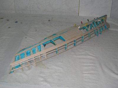

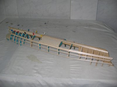

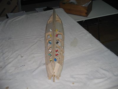

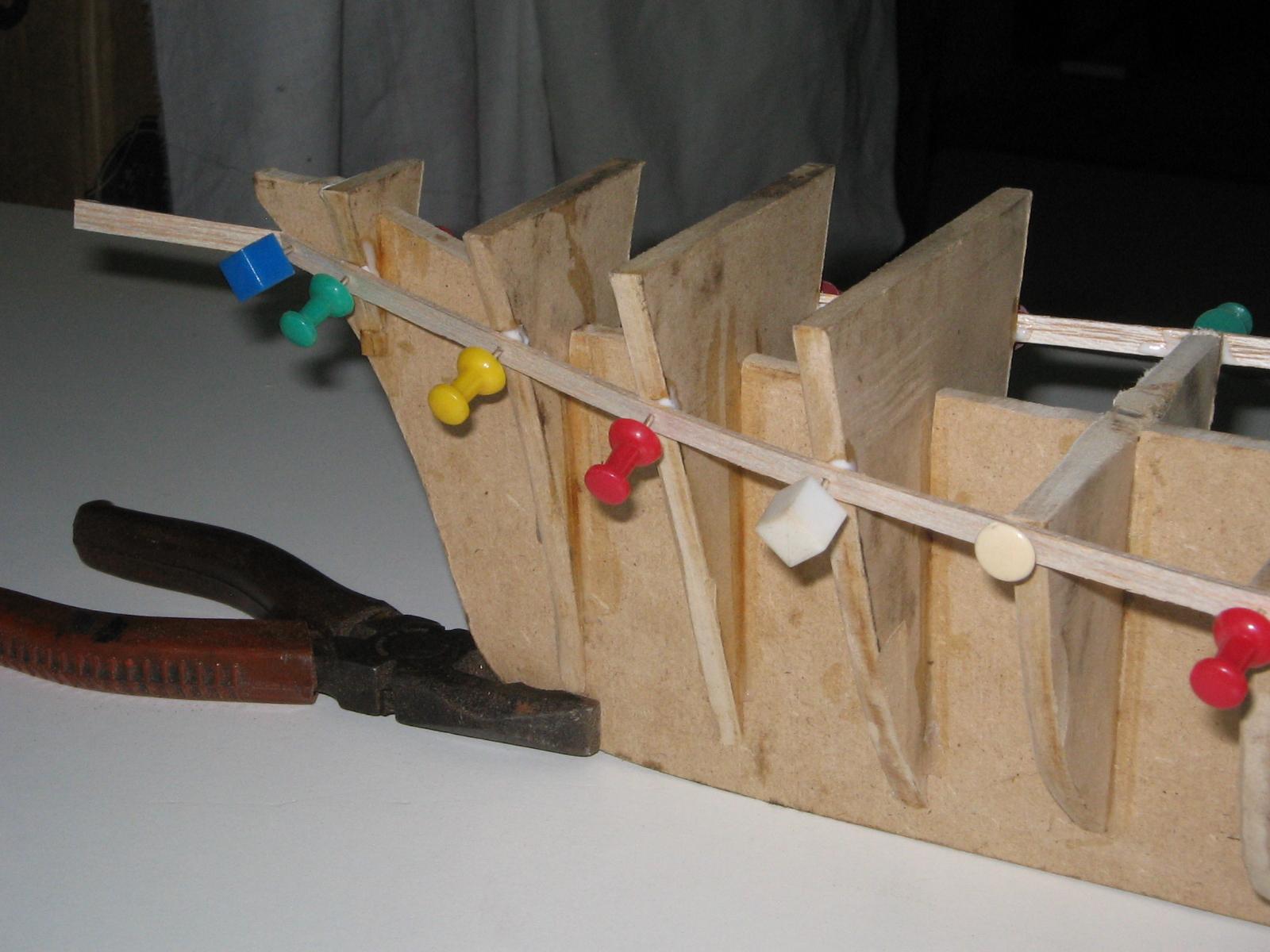

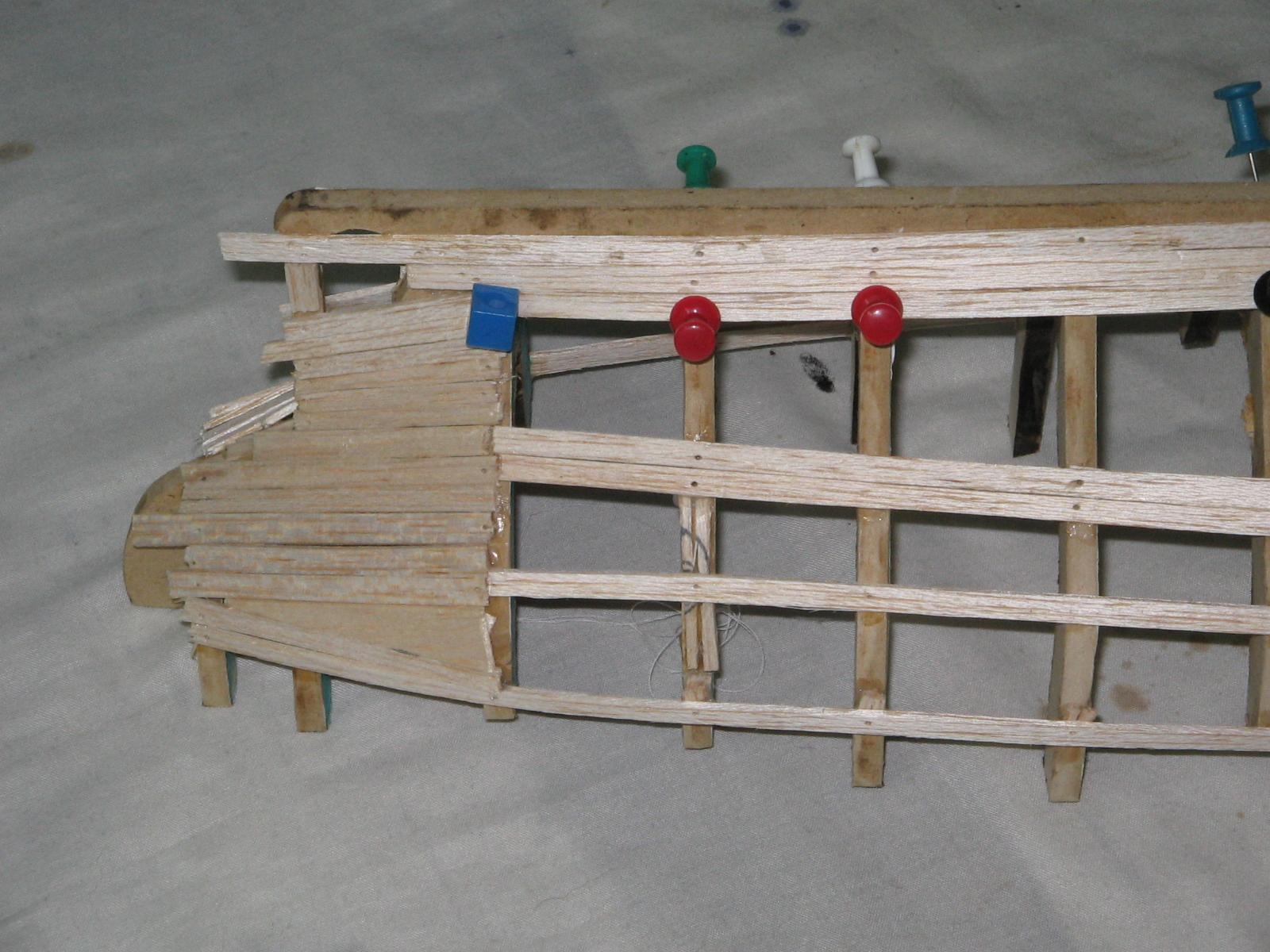

Tal como te mostraba a la tarde, pongo las fotos de los ultimos avances, o mejor dicho de como esta el casco hoy.
Espero que las proximas fotos sean del casco finiquitado, al menos la base de el.
Queria aclarar que la parte central, por debajo de la linea de flotacion, decidi ponerle un liston entero, dado que es practicamente plana, y la popa, o mejor dicho la parte de ella que deje libre, ira macizada, nose si con balsa o con alguna madera que encuentre por aca.
Gracias y hasta la proxima marineros, espero que les guste.

Ya avanzó Viejo, me parece un buen recurso el que uso forrando en una sola plancha la parte de la linea de agua.
Esperamos nuevos avances.
Un saludo Matias.
Un saludo Matias.

Matias, no corras tanto, que luego todo son tropiezos. ¿Cuando le vas a hacer a la falsa quilla el paso para la bocina y eje de la hélice? Eso hay que hacerlo antes de forrar; incluso, a veces es mejor hacer la falsa quilla con el hueco para el paso de la citada bocina, colocando esta antes de empezar a poner cuadernas, y menos aún las tracas. No tengas prisas, que ya estamos con lo de siempre, queremos verlo ya navegando. Como dice un amigo mio: "Pasito a pasito, se llega lejitos". Venga, espero tu respuesta a esta maniobra.
Un abrazo. Tu Capitan
