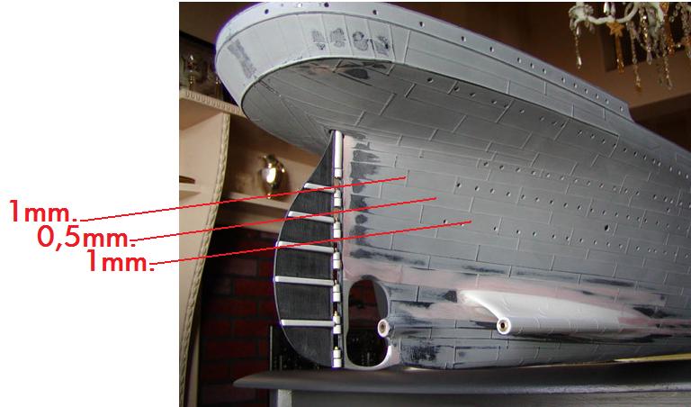

pues veras,tengo pensado esto: en cuanto termine esta carcasa previa del barco,encima iran las imitacions de las placas de hierro,lo voy a hacer con carton de medio milimetro y madera de balsa de 1 milimetro,para que halla una diferencia entre plancha y plancha...nose si me explico XD bueno subo una foto para que lo veas mejor ;) y por dentropues...la mitad hacia arriba ira sin cuadernas,ya que tengo que iluminarlo y las ventanas tienen que verse claras,asi que cuando esten los ojos de buey listos,cortare las cuadernas por la mitad,dejando solo la mitad de abajo y libre la de arriba.Corregire si hay algun agujeriyo con pasta pero por dentro solo eso,no voy a poner mas madera ni nada.
este model no es mio eh XD lo coji de internet como referencia ;)

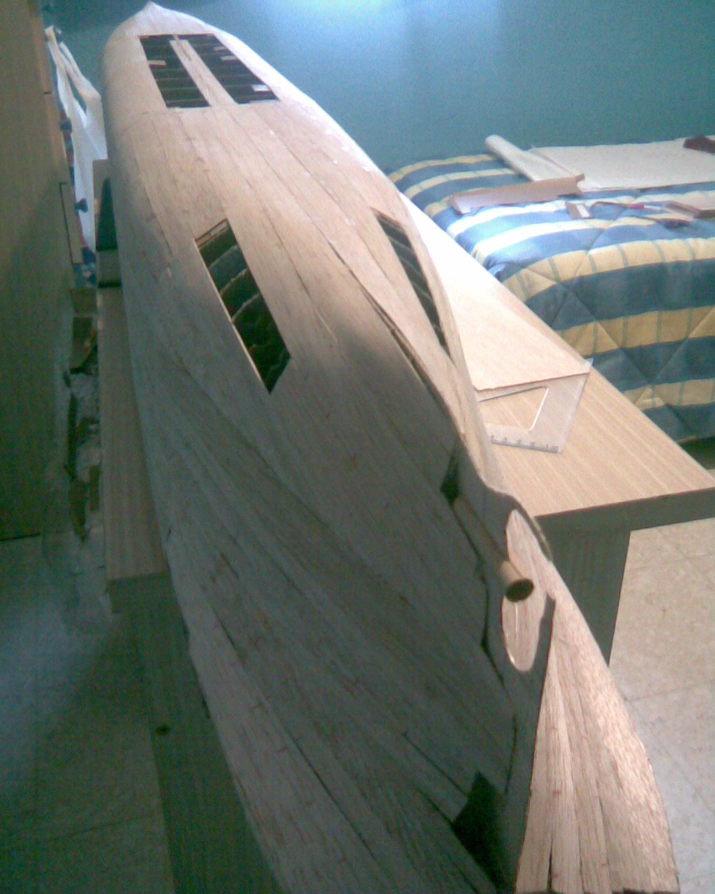

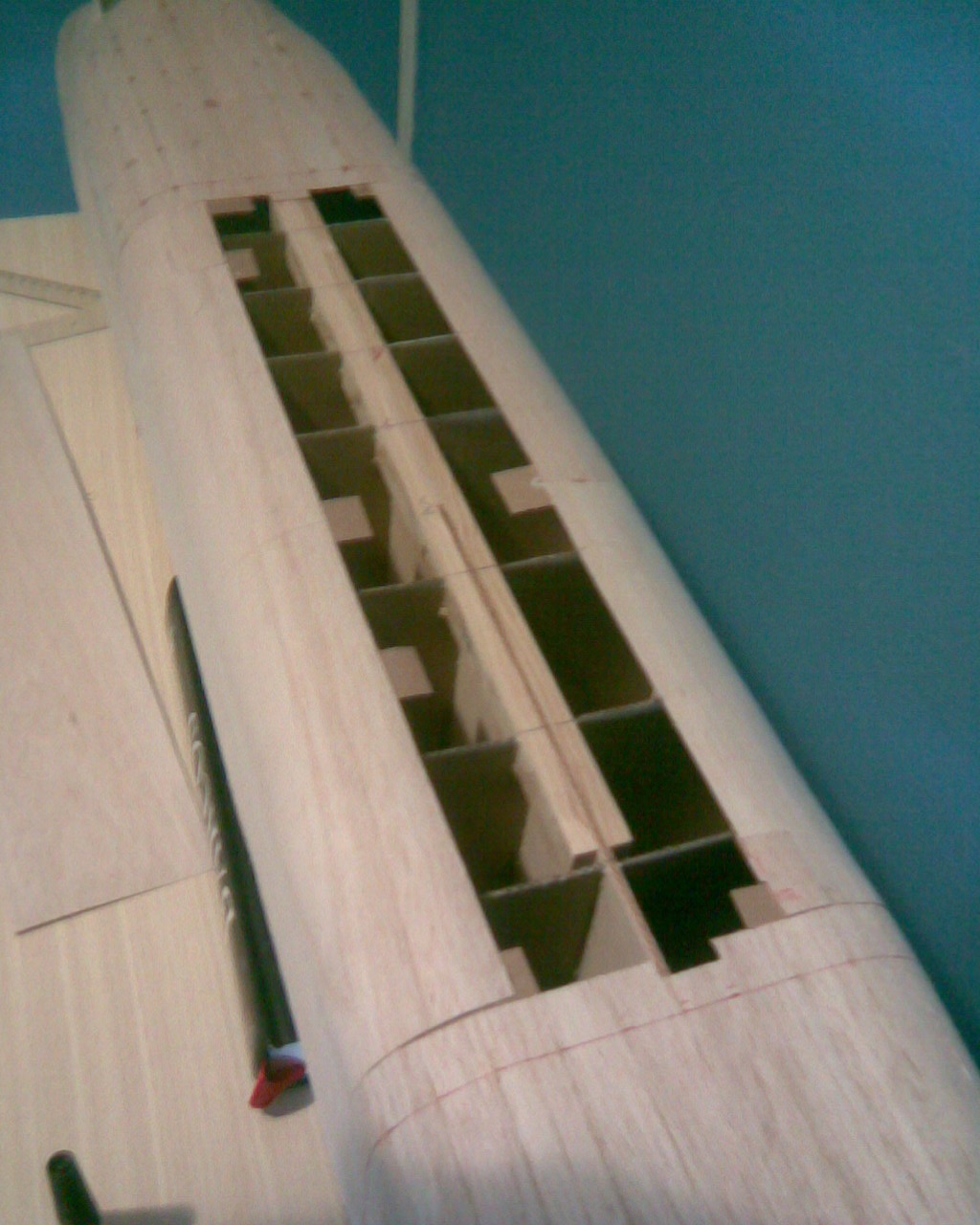

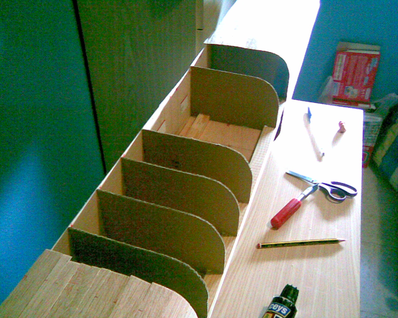

bueno aqui un gran adelanto,la carcasa interior ya esta casi lista!!! solo me queda conseguir mas madera de balsa para la parte de abajo y podre empezar a empastar y seguidamente a pulir las imperfecciones para conseguir un acabado perfecto.Aunque tambien tengo que adelantar un poco los planos,ya que solo dibuje la forma basica,ahora deberia de dibujar los ojos de buey y la carcasa de las cubiertas superiores.aqui os dejo fotos de como va el trabajo,gracias por los comentarios,consejos y las visitas que hagais , :D :wink:
