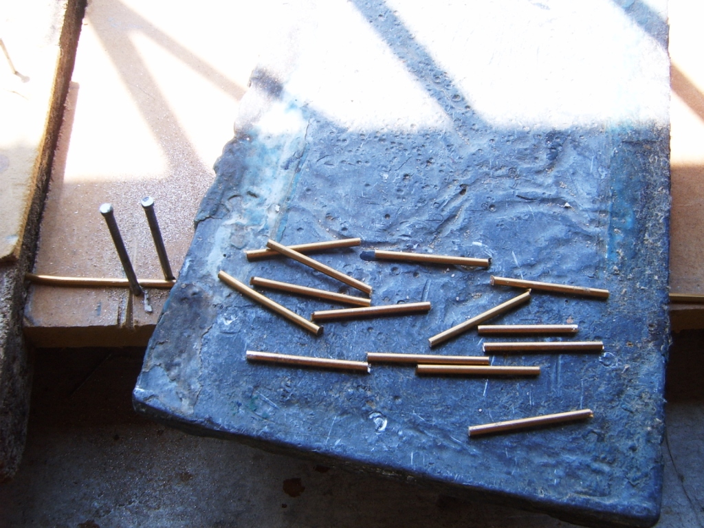

hola amigo, sera que esta barillla que es soldadura de bronce o para soldar bronce, si cojera el estaño, en pocas palabras, sera que si puedo hacer el pasamanos con ella, o tiene que se otro tipo de alambre, no te preocupes por contestarme a hora, cuando tengas tiempo me explicas como hiciste y si esta me sirve..

hola jomaal88, ya ley la direccion que enviastes, gracias, si ya se el paso a paso, perdona mi ignorancia en estas vainas de soldar, el decapante es la misma pomada que viene cuando uno compra la soldadura de estaño o otra sustancia, porque se ve un frasquito con pluma incorporada, el que tengo es como ver una crema. y algunas vez has probado con alambre de bronce sera que la soldadura de estaño si coje la varilla del bronce.

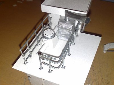

Que tal Gerardo, el invento de Maesse Jomaal, me vino muy bien para el anterior pesquero, se lo copie agrosso modo con una tabla y los cortes.Ahora me sirvo solamente de la pinza que se ve en las fotos.
Yo utilizo alambre acerado del 7.Al principio me pasaba como a tí, no cogia la soldadura y saltaba.Despues descubrí que lijando bien donde iran los puntos de soldadura, y dejando que esten bien frios antes de manipular despues del soldado, no hay problema.
Tambien existen en el mercado ciertos productos que se aplican donde va la soldadura, permitiendo que esta agarre bien una vez hecha.Te pondré una foto de uno de estos productos si la encuentro.Los hay para varios tipos de soldaduras.Tambien tienes que ver el tipo de estaño que utilizas, pues todos no son igual, varian en el porcentaje en que van mezclados con otros materiales, yo el que utilizo es al 60% de resina.

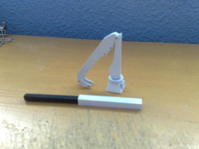

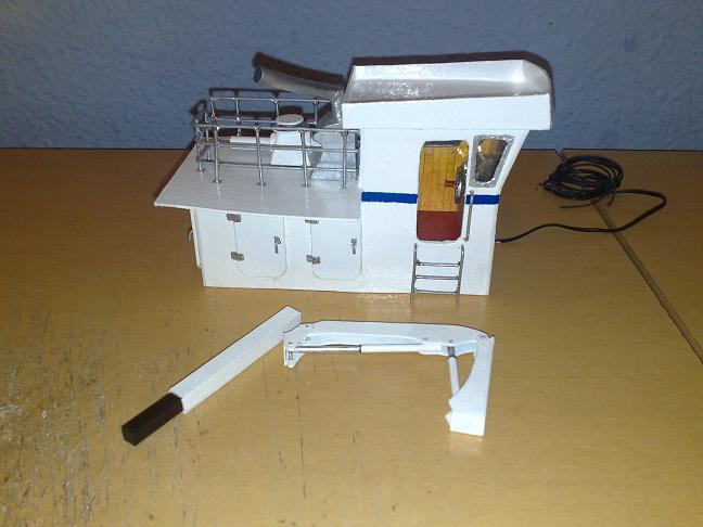

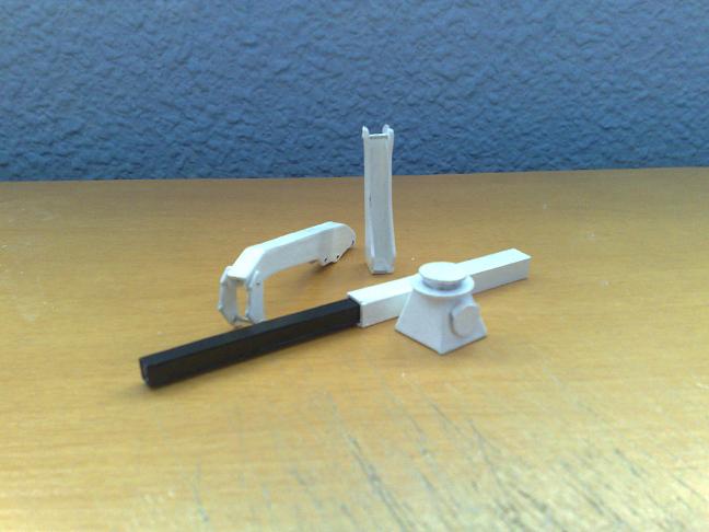

Sigamos con la construcción que andaba un poco estancada...
Vista preliminar de las primeras piezas de la grúa sobre la cabina.

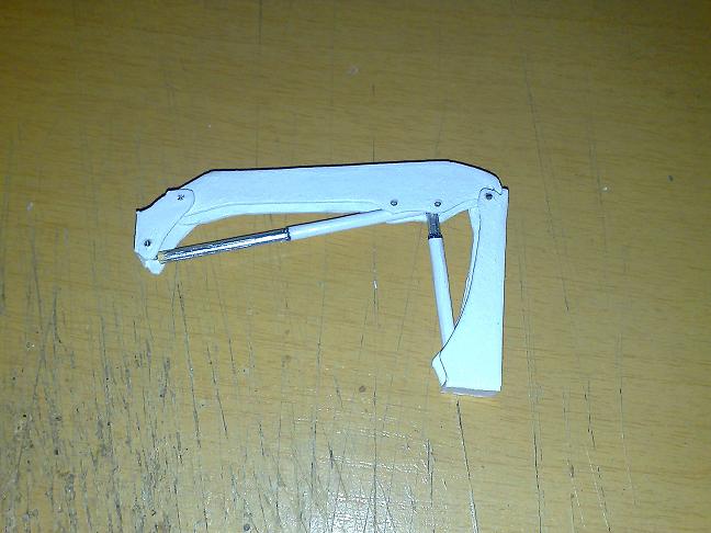

Más piezas de la pluma.
Y más piezas...
Y más piezas...

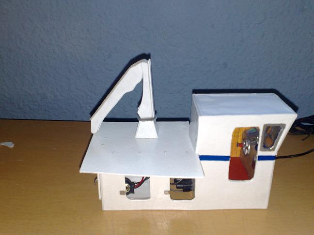

Todo el conjunto a sido fijado a falta de la grúa y las escalerillas.

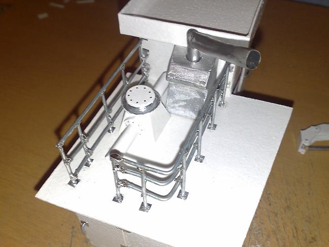

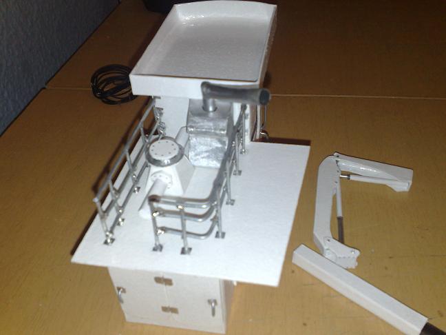

Vistas superiores de la cabina, base de la grúa y pluma...

Hola Francis ¿Qué utilizas para hacer los pistones de la grúa?
