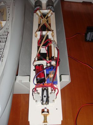

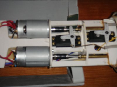

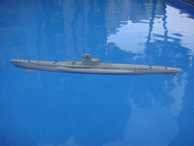

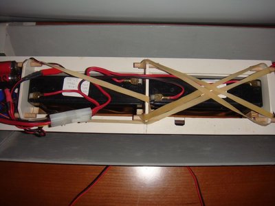

Como todo en la vida sigue su curso seguiremos con el proyecto U99 , retomando el hilo ya he solucionado el tema de las vibraciones del motor sujetando el eje del motor en mas puntos , no es que me guste pero no a quedado mal , otra vez probare con ejes flexibles , el siguiente paso fue probar la flotabilidad y una vez equipado de todos sus elementos y con una sola barra de plomo lo deje en el agua y se fue al fondo sin cargar lastre .
La solucion no fue recortar peso si no colocar dos tubos vacios y estancos entre el casco interno y el externo para que estos funcionen modo de flotador y aqui esta el resultado.
Barco en superficie
Uploaded with ImageShack.us
Profundidad con todo el lastre
Emergiendo
Llegados a este punto el siguiente paso sera el de equipar de cubiertas y torrecilla y navegar en pruebas en el lago que el club de Murcia tiene a su disposicion ( gravaremos video )
Saludos Jose
