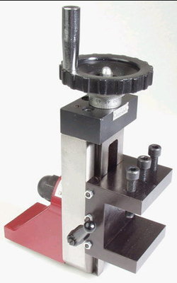

Hola a todos, yo el accesorio de mi mecanica popular lo modificaria ya que creo que ese fuerza al portaherramientas hacia afuera, yo haria que otros dos cojinetes fueran por delante, de modo que así el conjunto abrazaria el eje, portaherramientas, fresa o lo que sea que querais sujetar de modo que ya no iria forzado hacia ningun lado, que al fin y al cabo eso provocaria un desgaste prematuro y mas holguras, tambien pensandolo detenidamente se podria hacer un solo soporte y alojar un gran cojinete que abrazara el eje o el porta por su interior, eso si, este no podria ser ajustable, si no que habria que mecanizarlo con precision, como tambien habria de ir ajuste entre cojinete y portaherramientas, mejor portapinzas que portabrocas, como en las fresadoras, ya que tiene mayor sujeccion.
De todas maneras, no me acordaba que tienes torno, puedes transformarlo en fresadora con un accesorio, si es que el tuyo tiene charriot que esta encima del carro transversal, para hacer conos, solo tienes que hacerte con una escuadra, soltar el charriot y acoplarlo a esta de esa manera ya tienes el eje vertical y añadir una mordaza de sujeccion y listo, si no tiene charriot hay hecho ese accesorio para vender, osea el carro con su escuadra y mordaza, yo tengo taladro de columna tambien y en su dia pense en hacerlo, pero desde luego que descartado a falta de fresadora yo hare el accesorio para el torno sin pensarlo, reconozco que es para piezas pequeñas por culpa de los avances, viene a ser como la mesa de una fresadora proxon. Espero haberte ayudado

Este accesorio es exactamente lo que se necesita si tienes un torno , es perfecto para el modelismo naval,yo lo tengo,y es,lo que uso,la monto en el porta heramienta y utilizo los dos chariots de avance y lateral y la elevacion y decenso te lo
da el mismo accesorio y la herramienta la colocas en el plato,asi , puedes fresar,refrentar,perforar,etc
creo que si tienes un torno,esto es lo mas adecuado,lo unico es que el que tengo tiene una pequeña prensita para sujetar.

Por cierto me ha gustado el artilugio de mimecanicapopular de gaba que puede que lo ponga en practica y tambien me estoy haciendo el aparatejo del charriot para fresar en el torno.
