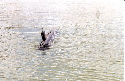

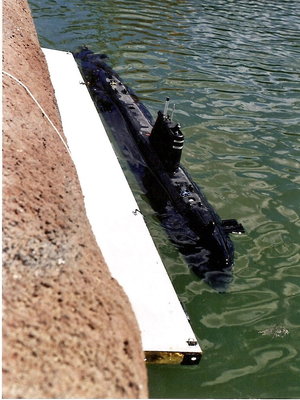

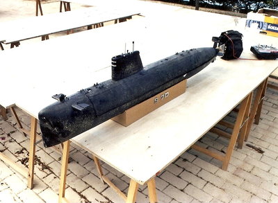

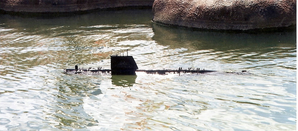

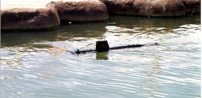

Ultimas imagenes del modelo en Torrevieja:
preparandolo para la navegacion
Amarrado
Amarrado
GARRI
Mensajes: 302
Re: Submarino español rc clase Galerna, serie S-70, 1/72.
Mensaje por GARRI »
Para terminar, decir que estas son ya las ultimas imagenes que se veran del modelo, puesto que de tanto probar de una manera, de otra, de otra... el casco ha quedado bastante deteriorado, por lo que he tenido que "darlo de baja" definitivamente, aparte de que navegando en superficie no iba mal, pero nunca consegui que se sumergiese y volviese a salir, despues de hacer estas fotografias, intente sumergirlo, y como ya era costumbre, me toco meterme en el estanque por el, pues no salia. Ya veremos si vuelvo a meterme en el mundillo de los subs rc, pero por ahora no creo, habria que hacer otro casco, bufff.
