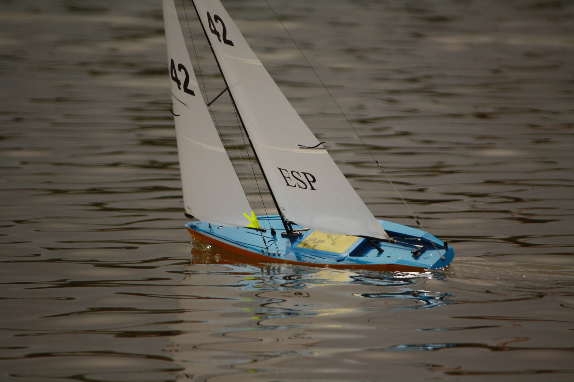

Pon el mando en ceñida(recogiendo velas) a tope y pon las velas como te comentan, pero la botavara de la mayor, no del todo centrada, déjala que se mueva 1 centímetro por cada lado apox.esto es para vientos medios, +o- como esta en la foto que te pongo e intenta darle bolsa a las velas.
En el timón, contra mas cerca del eje de giro lo enganches, mas te girará.
Quita el muelle en la radio al mando de las velas.Es mucho mas cómodo.
