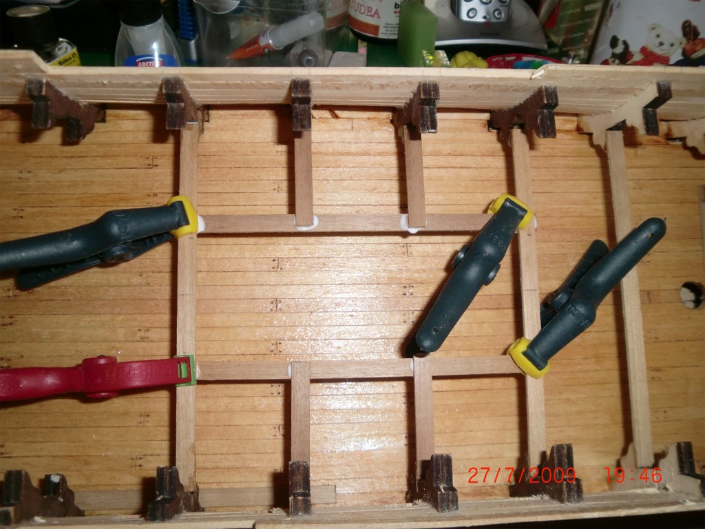

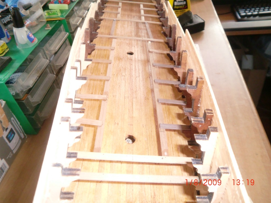

Colocación de los baos.
Según las instrucciones del kit hay que colocarlos enteros para luego (una vez pegada la cubierta) cortarlos. Yo soy muy patoso en estos menesteres, así que prefiero prepararlos tal como van a quedar, ya cortados.
Foto 1469. Baos recortados y encolados.

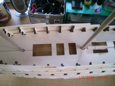

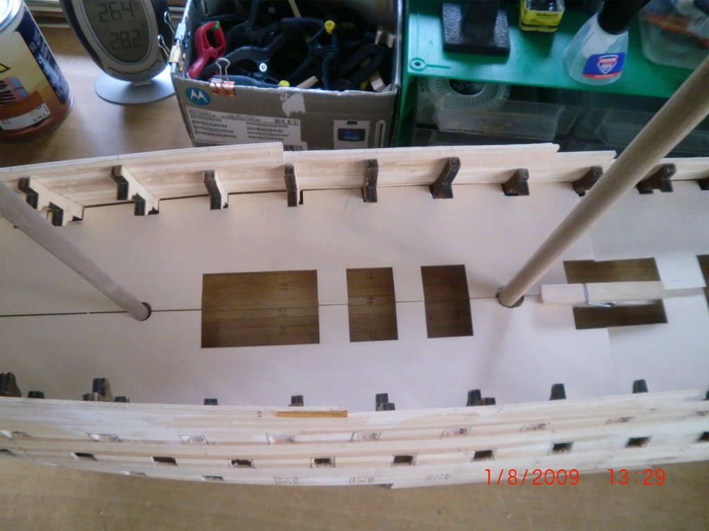

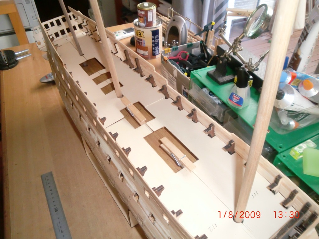

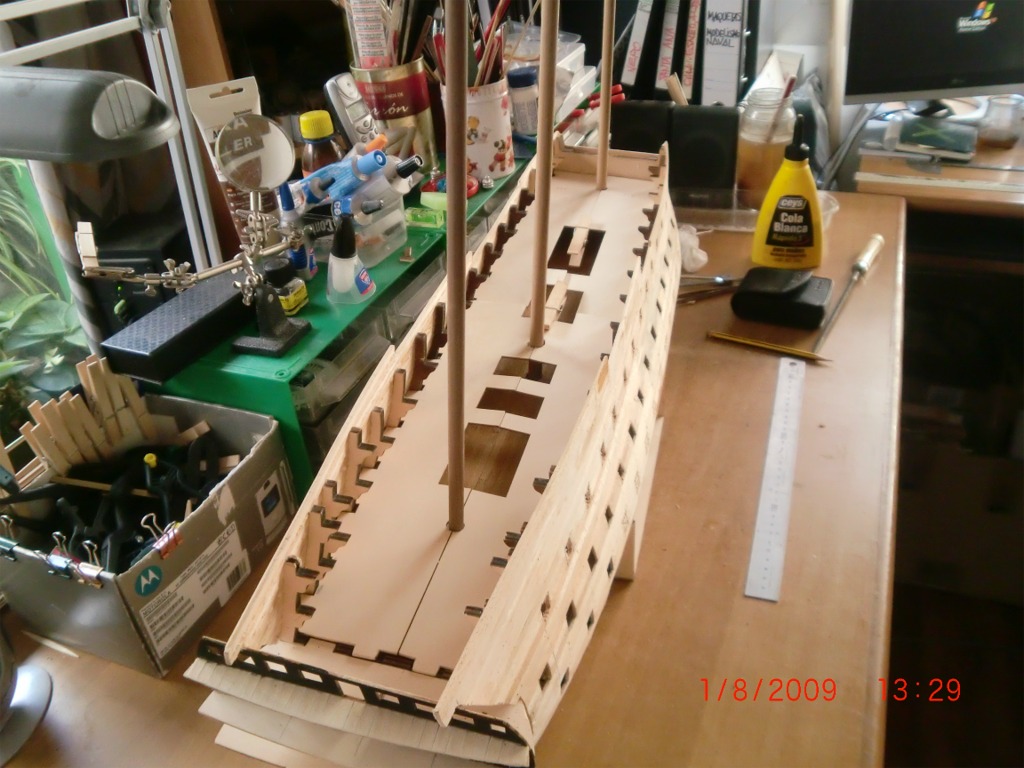

colocación del resto de los baos y comprobación del buen encaje y nivelación de las cubiertas.
Foto 1523. Todos los baos colocados.
Foto 1524.- Baos vistos desde proa
Foto 1525.- Comprobando el apoyo y el encaje de las piezas de la cubierta, con los mástiles.

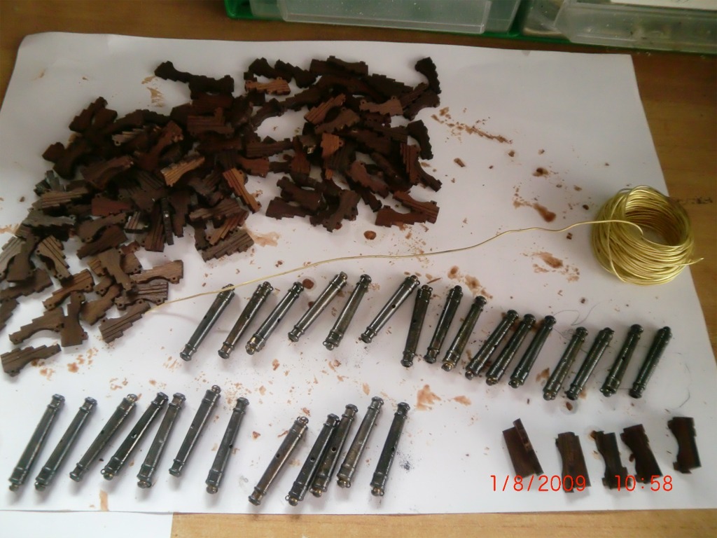

6º.- Montaje de los cañones. Para continuar los trabajos de las cubiertas hay que haber montado toda la artillería de la primera cubierta, así que voy preparando los cañones:
Repaso de las cantidades del kit:
Ruedas: hay de dos tipos:
- de 4 mm de diámetro.
- De 5 mm de diámetro.
Cureñas: hay de dos tipos:
- 83 ud grandes.
- 4 ud pequeñas.
Bases de las cureñas: hay 82 ud todas iguales.
Cañones:
- cañones de 12libras:
o hay 56.
- Cañones de 24 libras:
o Hay 29. Falta 1. Según el kit debe haber 30.
Trabajos:
- Una mano de barniz Lasur de Teka para las cureñas.

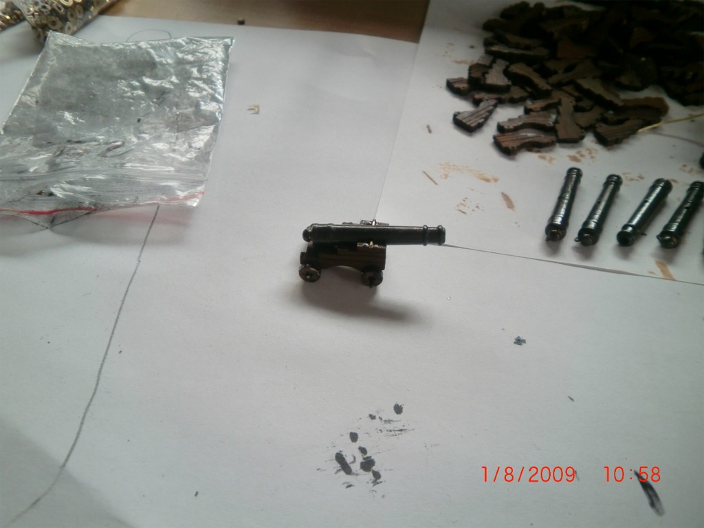

- Para los cañones, aplico una mano muy suave de barniz incoloro brillante (después del pavonado y del polvo de grafito).
- Para los ejes de las ruedas uso alambre de 0,70 mm de diámetro (que van tintados de negro)
- Las ruedas van teñidas de negro en lo que es la rodera, dejando en dorado el resto.
Conjunto de cureñas y cañones de 24 libras
El primer cañón en proceso de montaje.

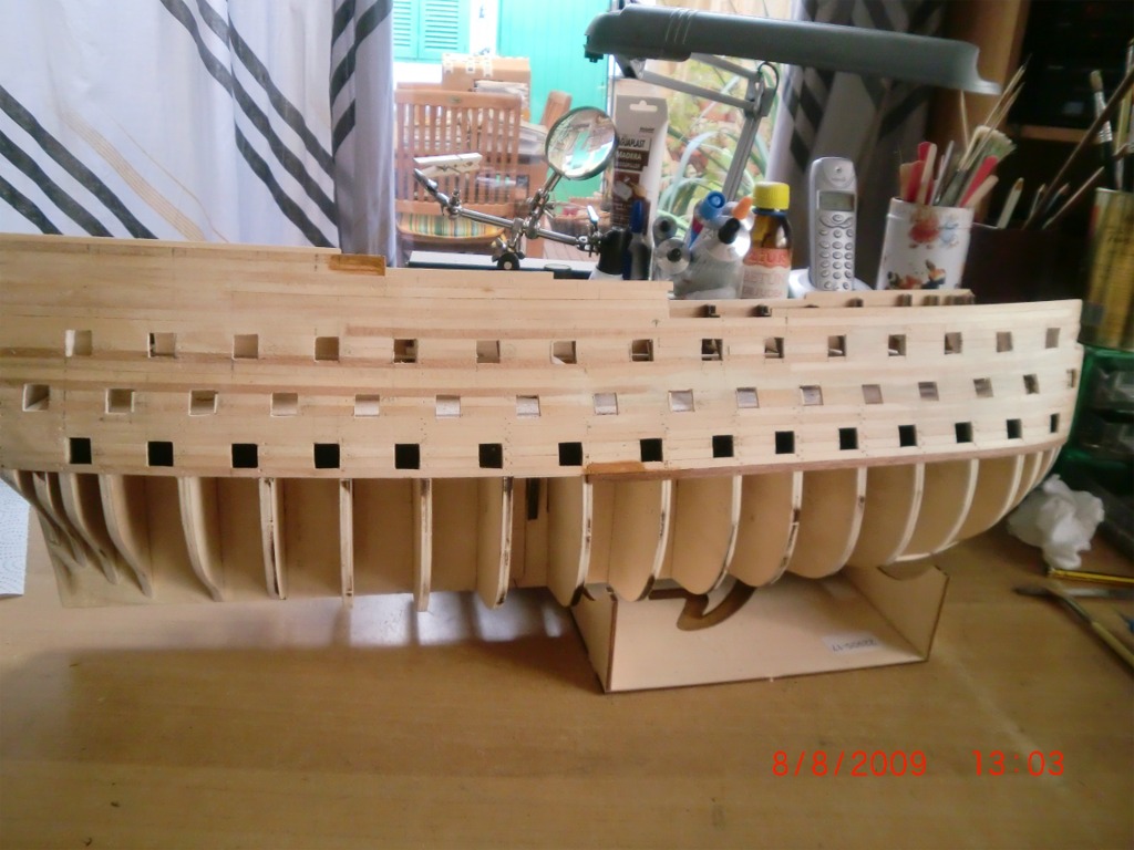

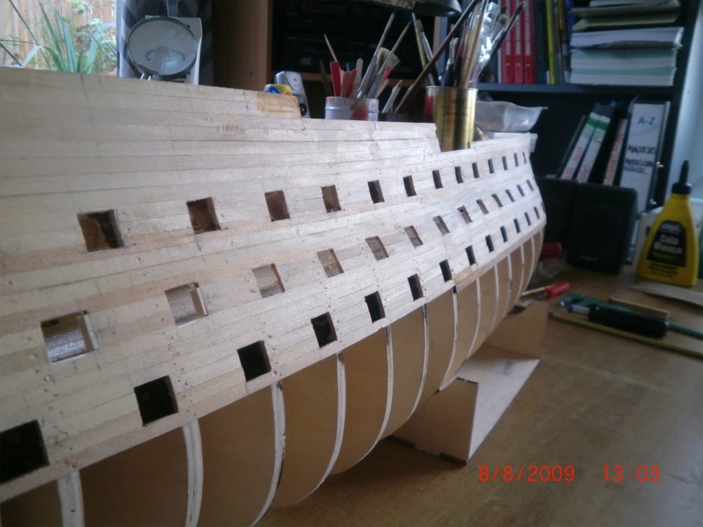

7º.- Recorte de los huecos de las troneras.
En el costado de estribor, ya estaban marcadas e inicadas cuando compré la maqueta. Cuando quiero recortarlas me encuentro con que algunas tablas quedan sueltas y se mueven, así que le doy una pasada (en interior y en exterior) de cola blanca disuelta con un poco de agua a fin de reforzar las uniones. Espero 1h para que seque totalmente.
Re-situo las troneras en función al plano del navío. Hay pequeñas diferencias en las medidas entre ellas (+- 1 mm), pero las alineo la superior y la inferior en líneas verticales. Y la intermedia en los centros de las medidas entre las anteriores.
Foto 1545.- Costado de estribor con las troneras abiertas.
Foto 1546.- Aleta de estribor con las troneras abiertas.

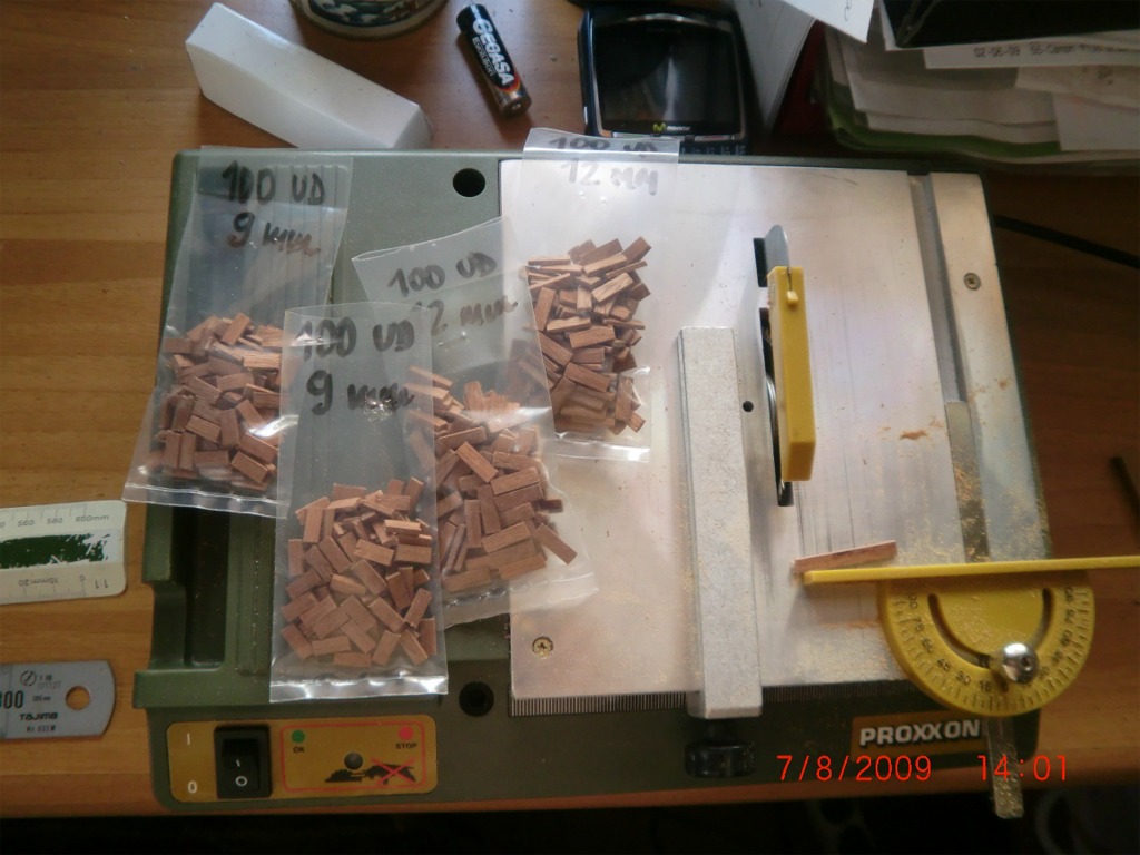

Los huecos de las troneras tienen 12x12 mm, y los marcos están hechos de tabloncillos de Sapelly de 4x1,5 mm. Hay 92 ud de troneras de costados por tanto hay que cortar:
92 ud x 2 listones horizontales de 12 mm = 184 ud de 12 mm.
92 ud x 2 listones verticales de (12 – 1,5 – 1,5) 9 mm = 184 ud de 9 mm.
Previendo algunas roturas o malos cortes, corto 200 ud de cada, con un total de 400 ud de listones.
El trabajo lo realizo con la Proxxon de la foto, que permite que todas las piezas tengan la misma medida.

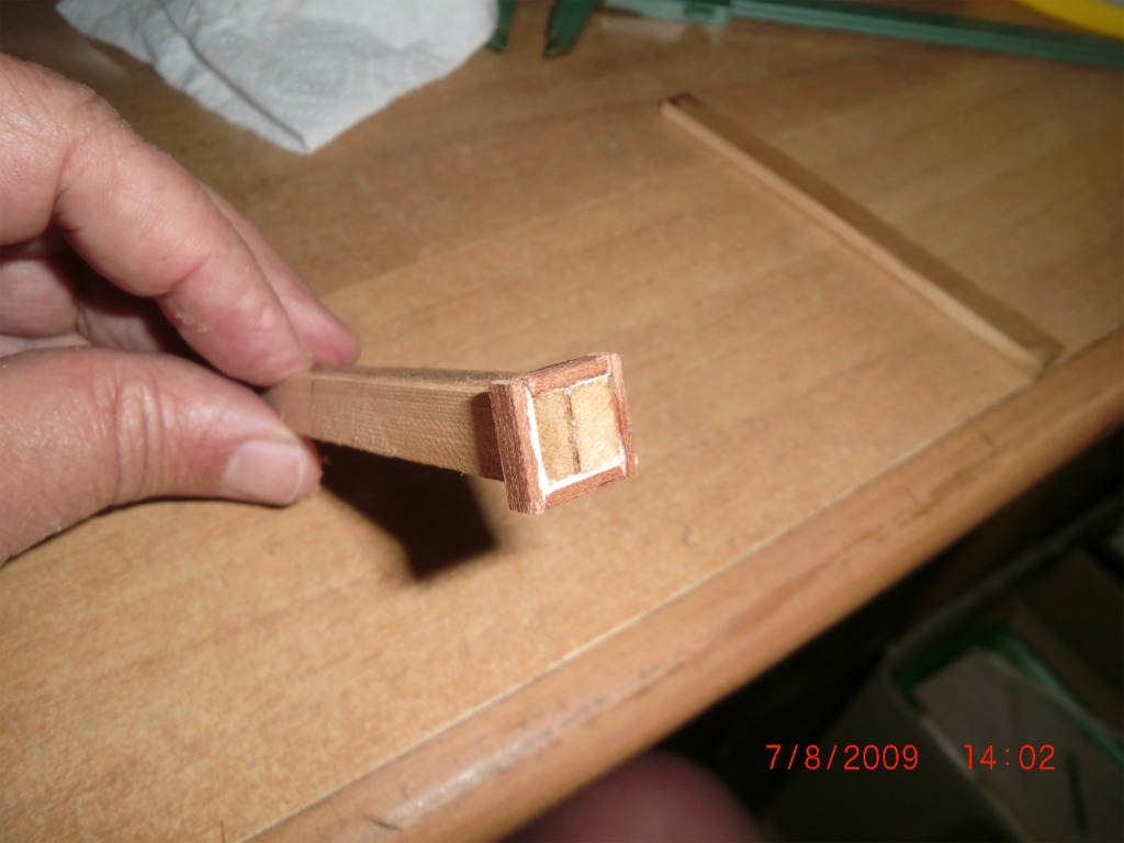

Para una comprobación de los huecos de las troneras, preparo un listón de 9x9 mm al que le hago un marco en un extremo que tenga los 12x12 mm, con la idea de ir probando en cada hueco el buen encaje de los futuros marcos.
Foto 1543.- Piezas de los marcos recortadas y embolsadas.

Foto 1544.- “comprobador” de las medidas de los huecos de las troneras y del buen encaje del marco.

Juan he leido que despues de pavonar y dar polvo de grafito, barnizas. ¿Al aplicar el barniz no quitas el polvo de grafito?. Ilústrame company, me no entender.

el polvo de grafito está adherido al cañón porque al aplicarlo está ligeramente húmedo, así que al darle el barniz, el grafito queda debajo.

Yo lo he hecho así cuando he pintado los cañones de negro, entonces antes de que seque la pintura le echo el grafito. Cuando seca le paso un paño, pero nunca los barniza.

yo tampoco lo habia hecho hasta esta ocasión. Es que no me gustó el aspecto que quedó, así que con este muy suave barniz mate, le da como una pátina que ha quedado muy resultona
