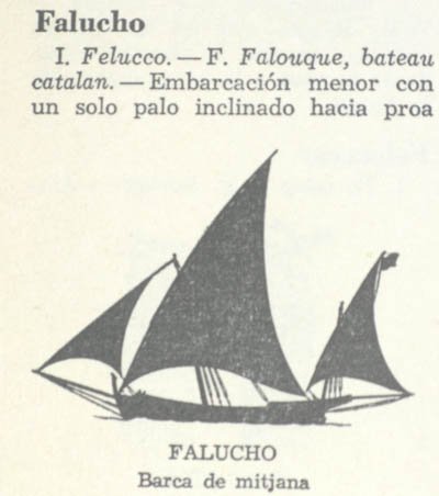

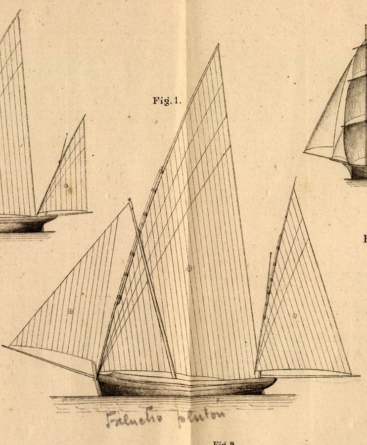

Y sin embargo son terminos definidos muy precisamente en distintos diccionarios, empezando por el falucho, que viene del árabe, Timoteo O'Scanlan en 1831 define:" Embarcación pequeña, de un solo palo muy inclinado hacia proa y con vela latina."
Robert Kipping_ Riudavets en 1860 dan una definición muy detallada y un dibujo que adjunto.
Julián Amich en su diccionario marítimo de 1956, obra en mi opinión excelente, define:" Embarcación menor de un solo palo inclinado hacia proa en el cual larga una vela latina. Los mayores que se destinan al cabotaje tienen una pequeña mesana, los de guerra hacían servicio de guardacostas..."
José María Martínez-Hidalgo en 1990 dice:" Embarcación Mediterránea de casco ligero y alargado, prácticamente desaparecida. Arbolaba un palo mayor muy inclinado hacia proa, una mesana vertical o en candelay un botalón para el foque. En ambos palos izaban velas latinas y las hubo dedicadas al cabotaje a guardacostas y a la pesca."
El museo naval de Madrid tiene el plano vélico de unos faluchos usados como escampavías.
Me parece que la definición está muy clara lo que no quita para que se aplique a otros barcos como el club de regatas de Alicante que llama así a un bote de remos.

Leopoldofran escribió: Mié Jul 22, 2020 1:20 pm Y sin embargo son terminos definidos muy precisamente en distintos diccionarios, empezando por el falucho, que viene del árabe, Timoteo O'Scanlan en 1831 define:" Embarcación pequeña, de un solo palo muy inclinado hacia proa y con vela latina."
Buena selección de definiciones, que, por cierto, no descartan en ningún caso la primera foto que dio inicio a este hilo y creo que a ninguna de las otras fotos. El usar velas místicas con palos en candela lo veo simplemente como una opción para facilitar determinados usos. De hecho, en cierto modo esto refuerza mi idea de que el botalón del falucho salinero sea para algún tipo de trabajo en la salina y el que lleve esa vela mística este relacionado con ello.
