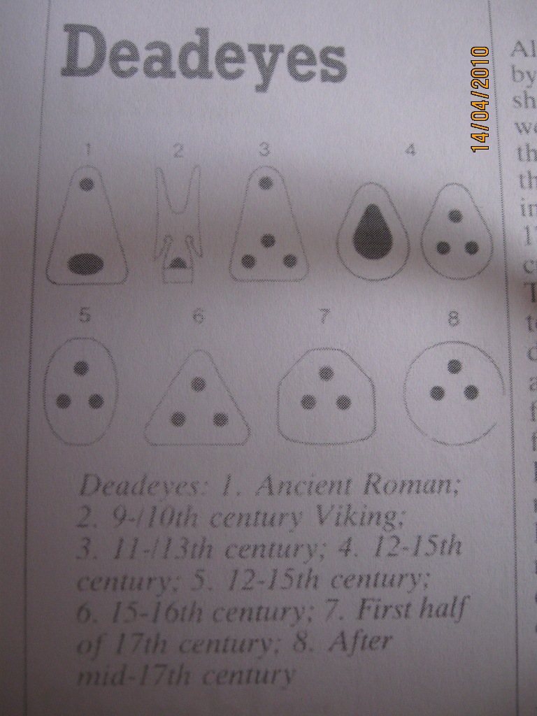

No te olvides de poner la foto de ese cañón pasado por vinagre en cuanto puedas.

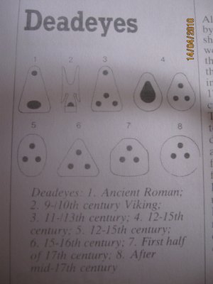

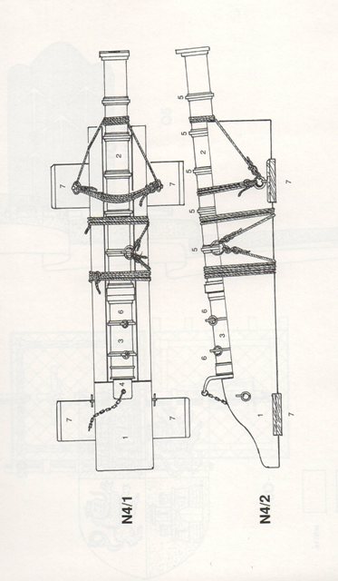

Y por cierto si las vigotas ciegas las haces tu salen casi por 0 euros.
Sobre vigotas esto es lo que viene en el Historic ship model, no se hasta que punto será enteramente de fiar.

De momento no habia dicho nada...pero.
Medida a la escala, madera no muy dura, taladro y limas varias. Lleva su tiempo pero seguro que quedan fabulosas.

Bellerophon escribió:¡Trabajo de chinos! :mrgreen: . Pero bueno...quien algo quiere algo le cuesta. Esto de las vigotas puede parecer una tonteria pero es un elemento que se ve bastante y que a mi por lo menos me cuesta mucho trabajarlo, ya no tengo el pulso y la vista de antes. Este galeón provablemente no salga del comedor de mi casa y todas las visitas que puedan verlo, no tendran ni idea de lo que es una vigota. Pero basta que lo sepa yo. Y no quiero ponerle algo que sé que es anacrónico. Bueno..."solo" tendria que hacer 44 de 7mm y 44 de 5mm. Comprarlas me saldria por unos 30 euros, pero las mas pequeñas son de 7mm. :|

Las puertas de las troneras, mejor las que tu as realizado y quedan a ras de casco, así eran en realidad.
Efectivamente las vigotas eran triangulares.

Porque no limas unas varillas de madera del tamaño que requieras en forma triangular y luego corta rodajas como si fuera chorizo. Agujero enmedio, pasadita de lima y ya está. Asín de fácil,
