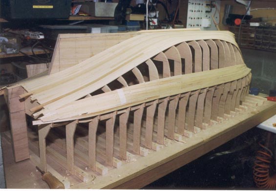

Admin escribió:como dijo Admin, no creo que sea para elaborar moldes de fibra a partir de este sistema,
entendí lo que me dijiste de trazar una paralela...
ahora, quedaría una cuaderna con una "extensión" sobre ella, mi pregunta es esa "extensión" luego de haber fijado las cuadernas con su respectiva perpendicularidad a la quilla y a la base de madera, y luego de haber realizado el trabajo de montar todas las tracas... ese sobrante de la cuaderna se corta con una sierra? o ese sobrante estaba cortado previamente y solo era un taco de aopyo para respetar la distancia?
se entiende?
[/quote]
Se puede hacer de las dos maneras que dices, atornillando un suplemento a la cuaderna o hacerlo de una pieza y cortarlo luego.
acá hay otra foto del sistema en cuestíon, busqué por la web pero no tube muchos resultados, sobre todo del proceso de corte del suplemento en las cuadernas
