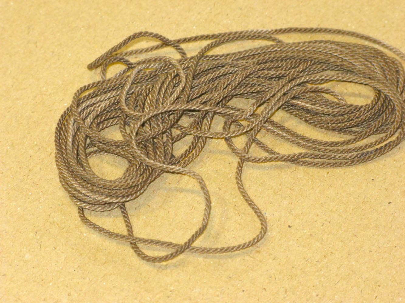

Aquí el hilo Nº18 (1.8mm aprox) Nº9 y Nº6
He intentado localizar hilo de calidad, y color adecuado... pero se resiste el asunto.. con el color claro, el negro lo veo ideal porque no brilla en exceso... como los claros.

Por fin hoy.. me ha llegado el pedido de hilos, me avisaron que tendrían retrasos por la cantidad de pedidos que estaban recibiendo... pero merece la pena la espera... la calidad es conforme veo en fotos de modelistas expertos y modelos de museo... excelente a simple vista.. aportando mucho realismo en dónde se pongan estos hilos.
Unas fotitos, espero se aprecie con detalle.... están hechas en mi zona de trabajo, con luz artificial. Nada lo que he tenido hasta el momento puede igual esta calidad.. sin brillos raros, he comprado hilos de Algodón y Poliéster.. para ver las diferencias.. creo que gana el Algodón vs Poliéster por naturalidad en el tono de color... pero estoy recién llegado y es prematuro afirmarlo.
Los que tienen en la etiqueta P es Poliester...
