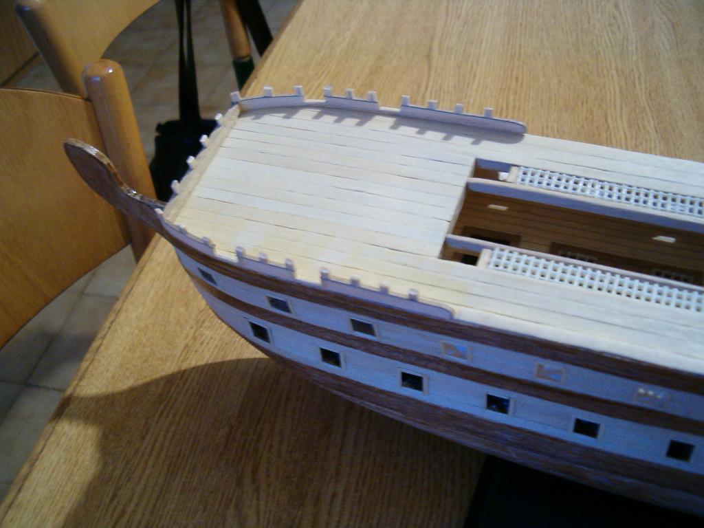

retoque de pintura a las cintas y cintones
batallola de babor terminada

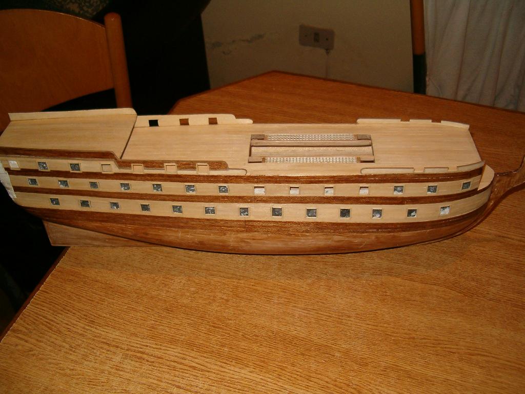

los marcos unos cuantos..

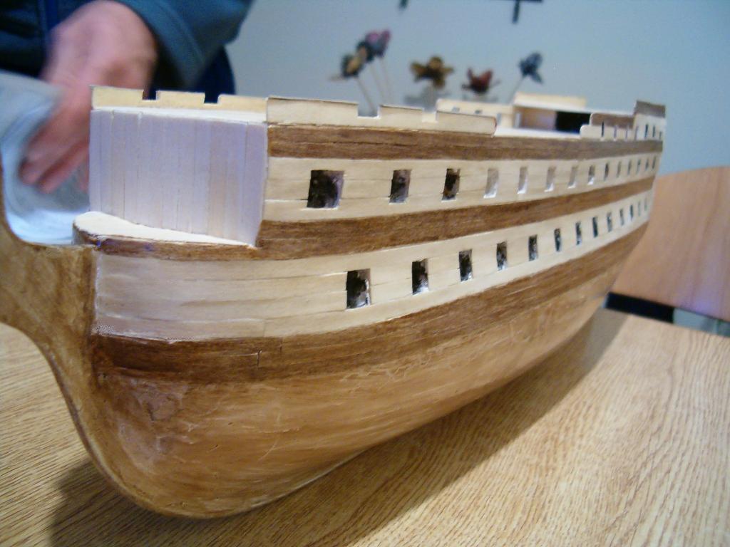

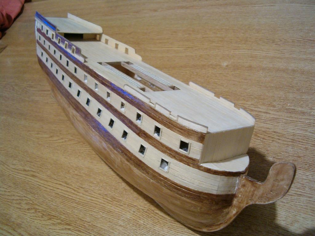

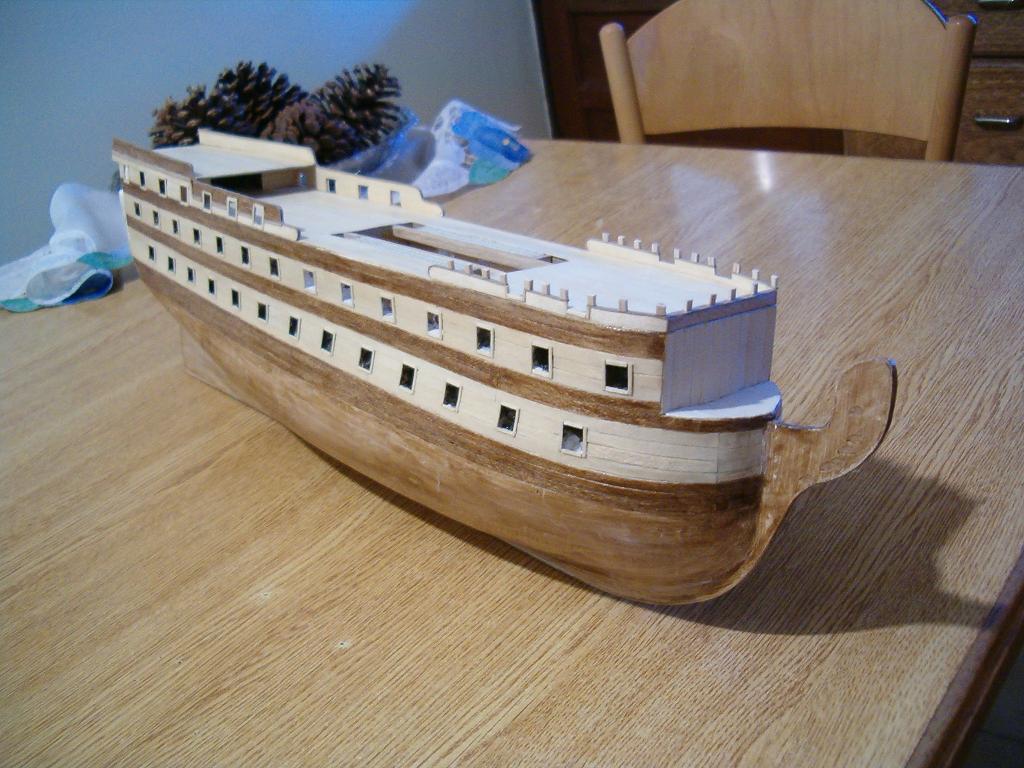

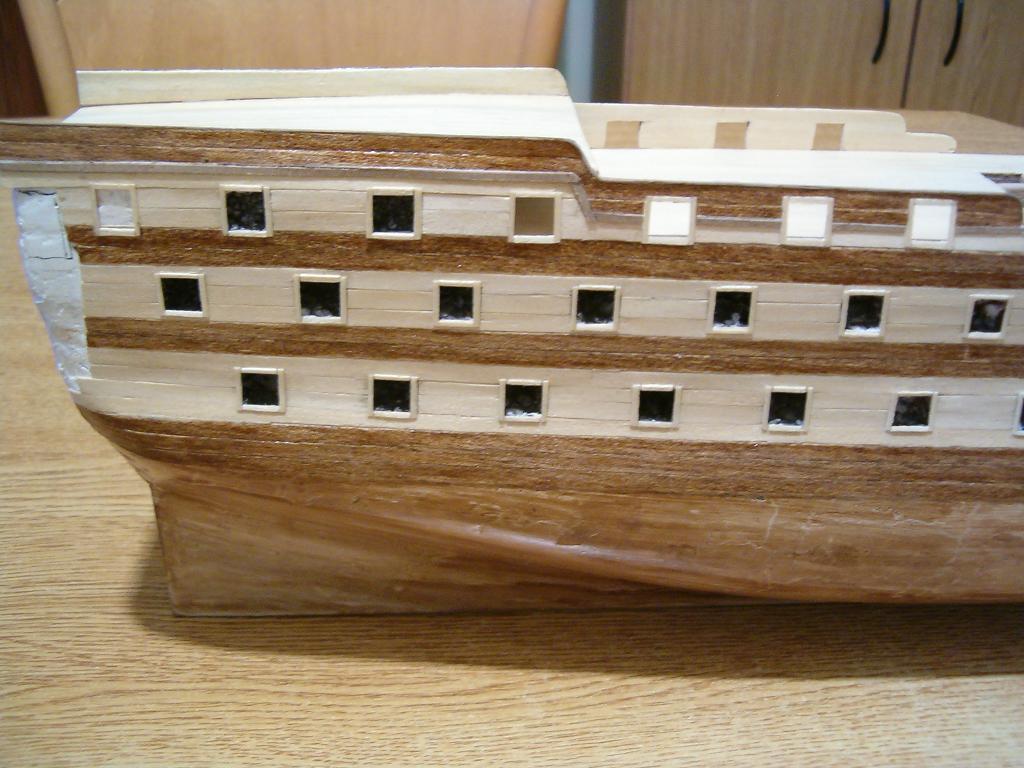

hola Maurys: sería interesante que miraras algunos modelos que hay en el foro para comprobar que los marcos de las troneras o no existen o casi no se ven. En ningún sobresalen del casco ya que no se podría cerrar la tronera. Es uno de esos detalles que embellecen o afean un modelo.
Juan
maurys
Mensajes: 264
Re: San Juan Nepomuceno
Mensaje por maurys »
jmolinas escribió:hola Maurys: sería interesante que miraras algunos modelos que hay en el foro para comprobar que los marcos de las troneras o no existen o casi no se ven. En ningún sobresalen del casco ya que no se podría cerrar la tronera. Es uno de esos detalles que embellecen o afean un modelo.
Juan
si es exactamente como vos decis pero habia explicado principalmente que eran para una mejor terminacion de las troneras como vos decis si te fijas mas arriba en una foto que marque tres circulos mostrando las diferencias, por otra parte tengo que decirte que es tambien por una cuestion de gusto y un toque de mejoria , con respecto a lo de la puerta de la tronera (va a ir abierta) va a ser mas pequeña que el marco para que cierre completamente bien.

de todas formas el espesor de los marquitos es muy pequeña , por ahi en las fotos resalta mas , de hecho hice que en algunas se notara mas

Como decimos por aquí, "en cuestión de gustos no hay nada escrito" je,je. Sin embargo, permíteme, con todo respeto por supuesto que discrepe contigo en que es una mejora en el modelo. Es algo irreal, y lo irreal a veces choca con lo correcto. A lo mejor si los lijas y que te queden a la cara del casco no llamarían tanto la atención.
No obstante si a tí te gusta, adelante y ningún problema.
un saludo,
Juan
maurys
Mensajes: 264
jmolinas escribió:Como decimos por aquí, "en cuestión de gustos no hay nada escrito" je,je. Sin embargo, permíteme, con todo respeto por supuesto que discrepe contigo en que es una mejora en el modelo. Es algo irreal, y lo irreal a veces choca con lo correcto. A lo mejor si los lijas y que te queden a la cara del casco no llamarían tanto la atención.
un saludo,
Juan
si , siguiendo con esta cuestion , agradesco tu aporte y la verdad que tenes razon no solo este barco si no que ningun otro que yo conozca lleva ese tipo de portas, es como que este esta salido fuera de lo normal , pero es como te digo a mi me gusto mucho la idea , ademas hay que tener en claro que es una novedad , y nunca esta mal corrompir lo normal para hacer algo diferente. de todas formas vere que pudo hacer ... pero incisto gracias por tu aporte :D :D

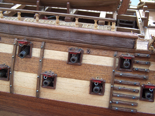

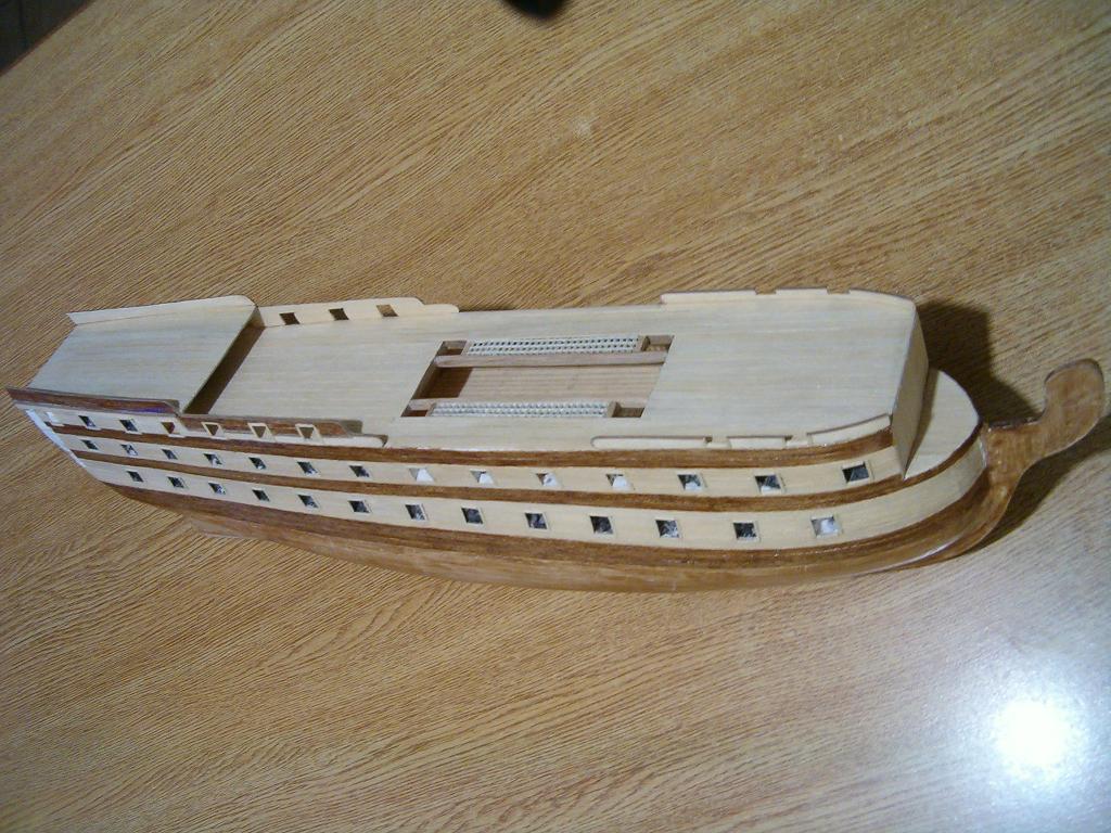

suiguiendo un poco con este tema de los marcos yo me pregunto y los marcos metalicos o los de kits no son tambien un poco sobresalientes , pregunto nada mas seria bueno a ver que opinan ??
esta es mi idea con los marcos ,q piensan??

jmolinas
Mensajes: 1672
Mensaje por jmolinas »
Verás, tienes razón en cuanto a que los marcos metálicos de los kits sobresalen algo, sin embargo si miras los trabajos de los buenos compañeros foreros que hay en foro, verás que muy pocos los emplean e incluso no colocan practicamente ningún elemento metálico prefabricado. Prefieren adaptarse a lo más real. En mi opinión un modelo con estos marcos es eso: un kit. Puede estar perfectamente hecho pero se verá que es un kit. Sin embargo con estos elementos realizados lo más parecido a la realidad deja de ser un kit.
Pero no es más que mi opinión y por supuesto es tu modelo y debes hacerlo de la manera que más te satisfaga.
un saludo,
Juan
urruti
Mensajes: 379
Ubicación: Bilbao
Mensaje por urruti »
Buenas,
Coincido totalmente con jmolinas. Aunque se hagan kits lo bonito e interesante es mejorarlos en lo posible. El kit sería únicamente un punto de partida o una base sobre la que empezar. En este foro verás muchos ejemplos.
Saludos y adelante

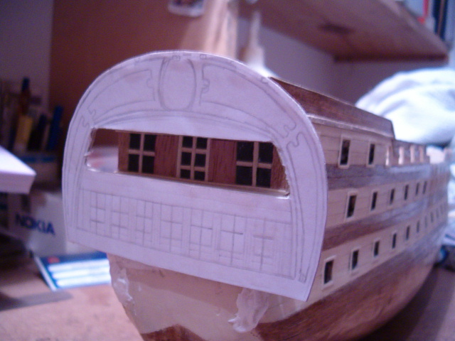

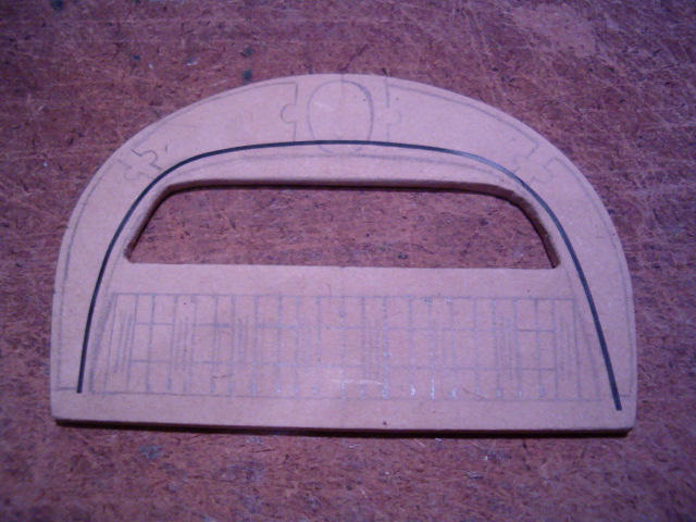

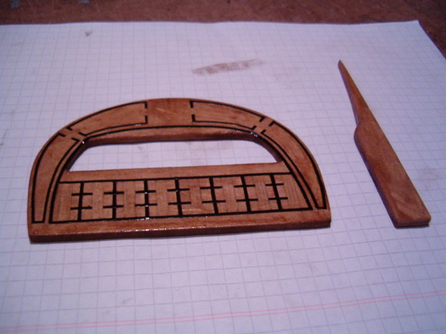

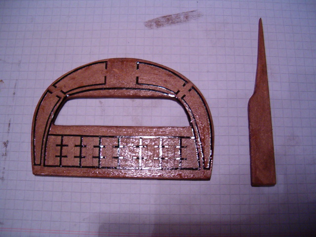

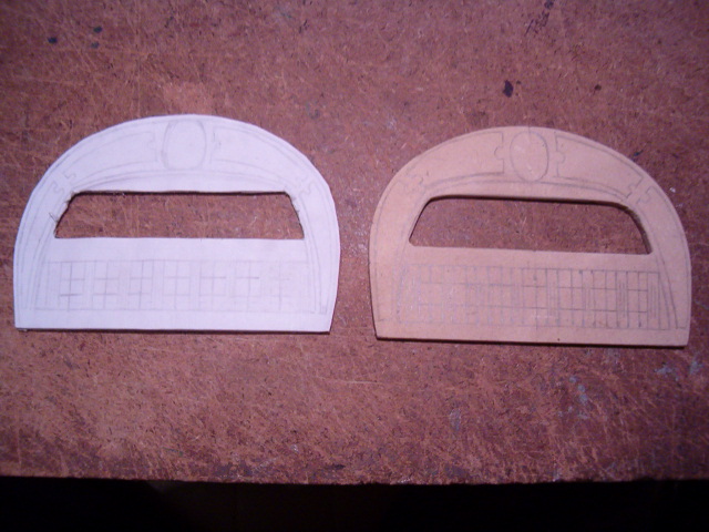

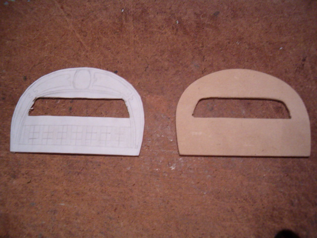

sigo aca posteando un poco el trabajo , he estado avanzando de forma simultanea con los jardines de popa , con la pala del timon , y algunos otros detalles de la popa que he tenido que arreglar , a ver que les parece

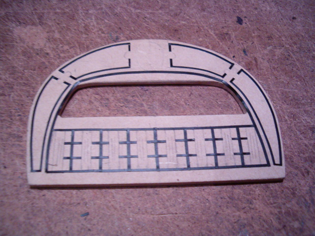

para los jardines se me ocurrio una idea para no doblegar el trabajo y buscar algo diferente use contac (es una especie de pegatina) y la pege een todas las lineas o marcos donde quise dejar el color original de la madera , y despues lo pinte, ya veran el resultado final... :D
una especie de boseto con carton
la madera cortada
la madera cortada

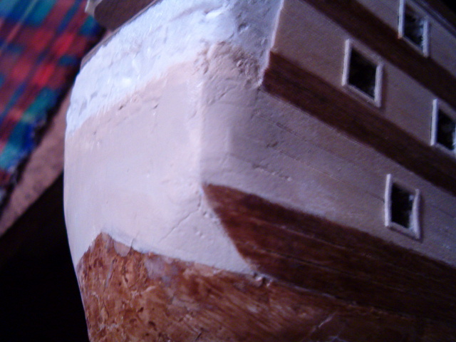

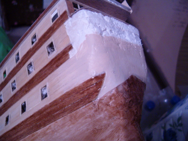

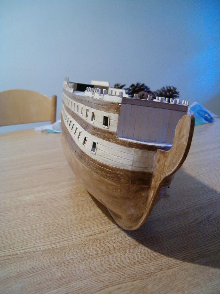

los detalles que mencionaba en popa , he tenido que pasar enduido , y alisar muy bien esa superficie para que no se enote la linea entre las tracas y el resto, despues me costo conseguir el color de las tracas ...
aca lo mismo...
aca lo mismo...
de nuevo los jardines ahi marque todo (por supuesto mas prolijo que en el carton)
aca por cortar el contac que les mencione
asi es , no se ve muy bien pero se aprecia que queda como una cinta
asi lo fui pegando
asi lo fui pegando
asi quedo
asi quedo
luego lo pinte junto con la pala del timon en la que luego trabajare
y asi sin el brillo..
