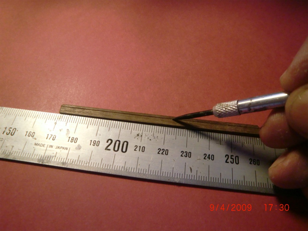

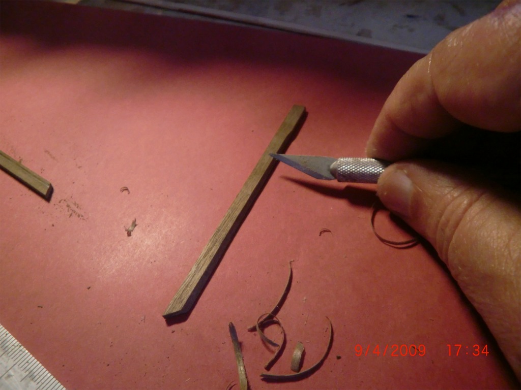

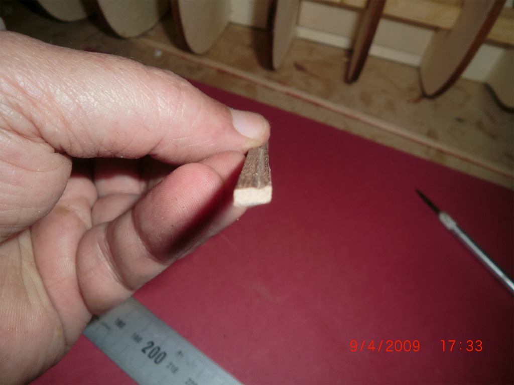

Pongo aqui unas fotos explicativas de cómo he hecho las dos piezas. Al no tener más que cutters y limas, es un poco rústico.
el biselado simplemente con un cutter bien afilado y algo de lija final
este es el resultado

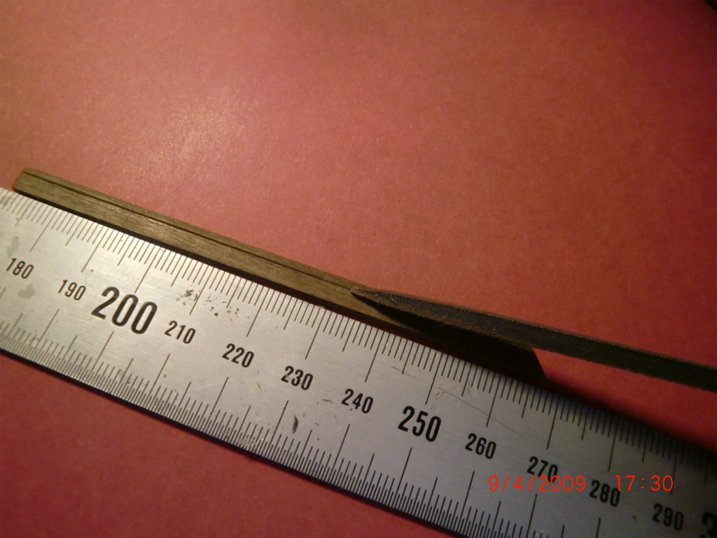

ahora con una lima redonda
se rebaja con una lima cuadrangular
con un punzón marco la zona donde irá la canaleta

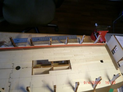

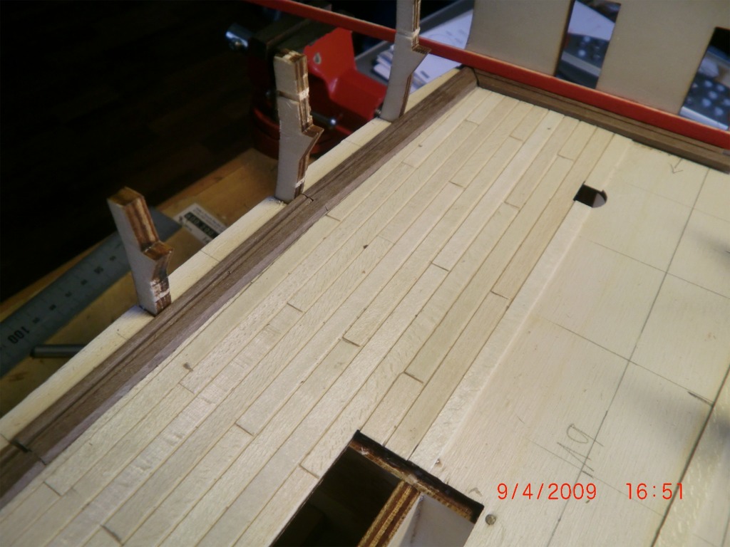

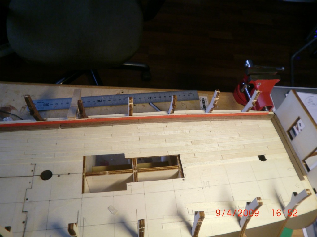

jmolinas
Mensajes: 1672

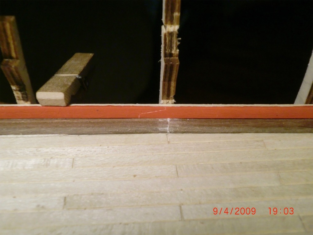

resultado final
Mensaje por jmolinas »
este es el resultado final con una traca en rojo para ver como queda.
La traca lleva marcadas las uniones estre los tablones que la forman

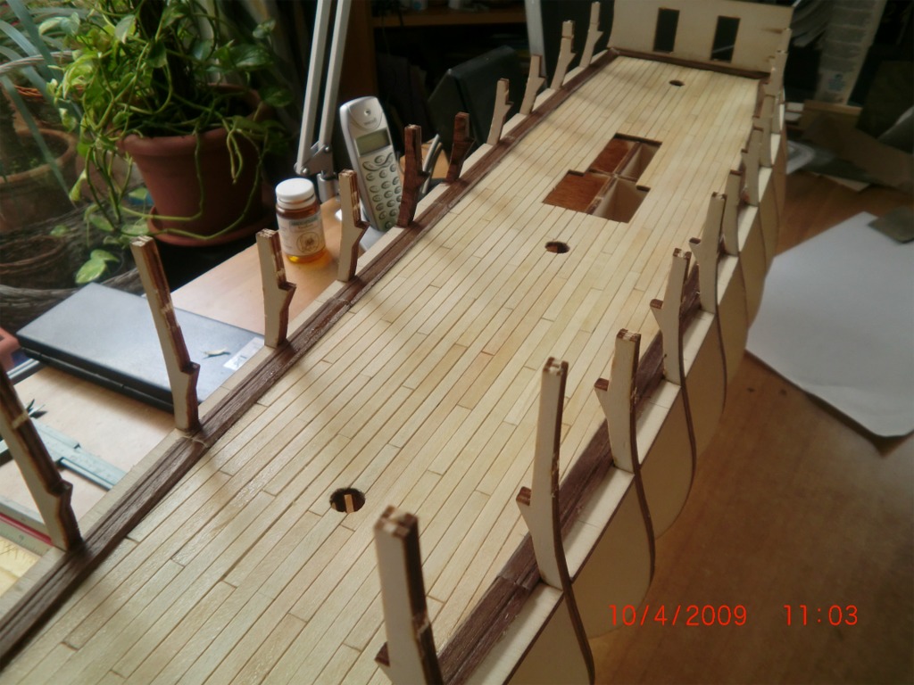

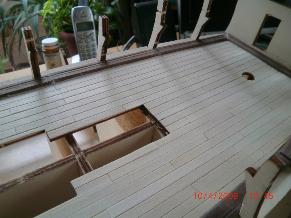

jmolinas
Mensajes: 1672

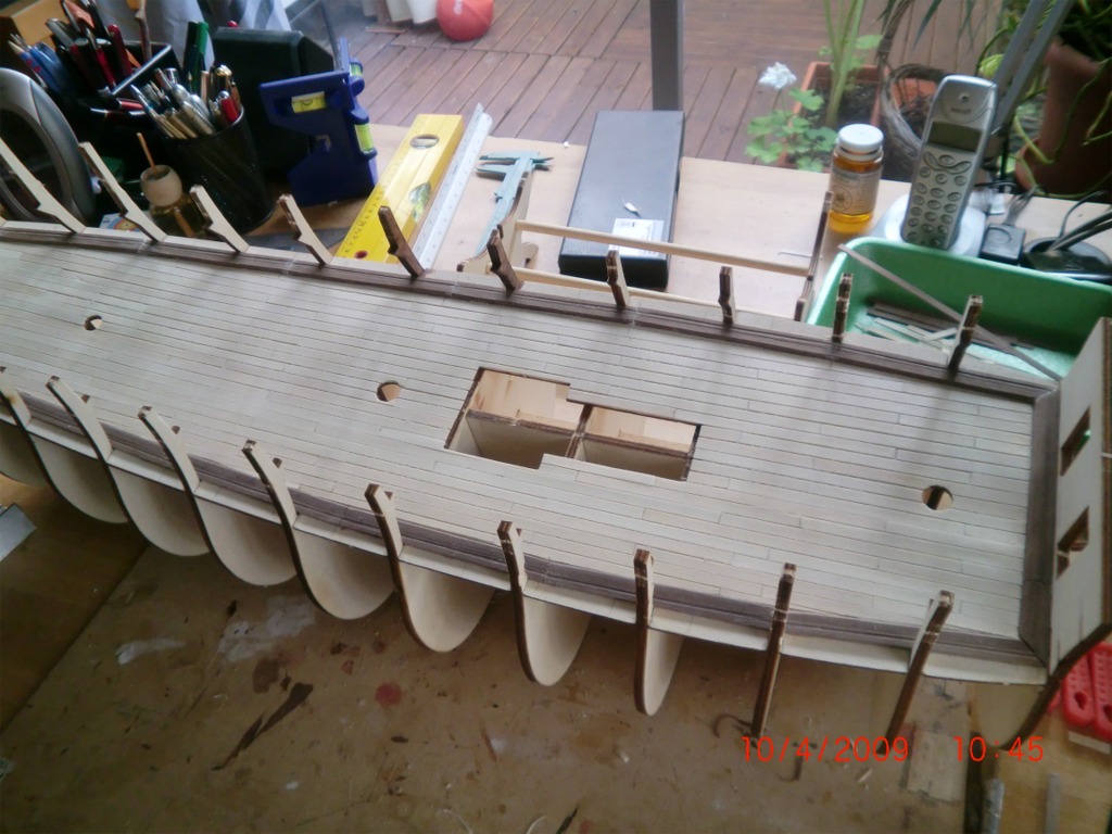

avances

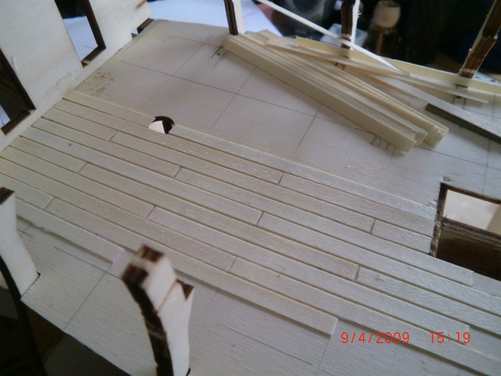

Trabajada la cubierta del combés, pendiente de calafateado y claveteado.
vista superior con el trancanil y contracantranil
