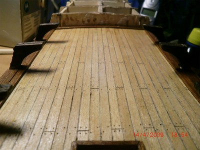

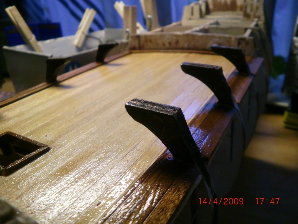

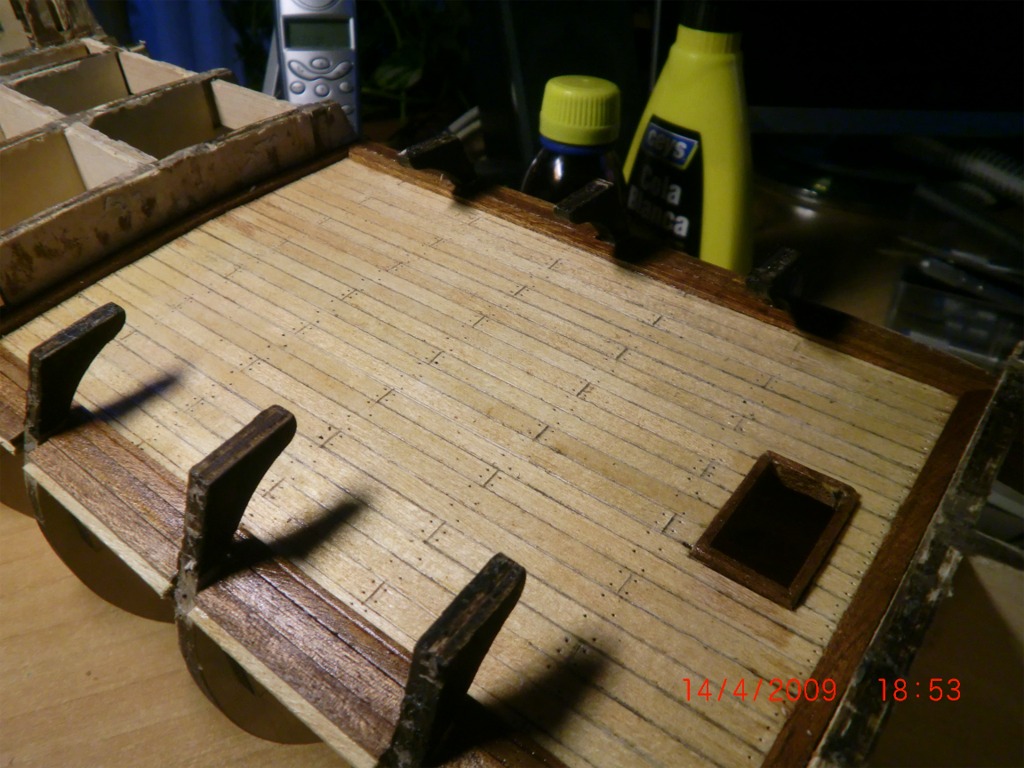

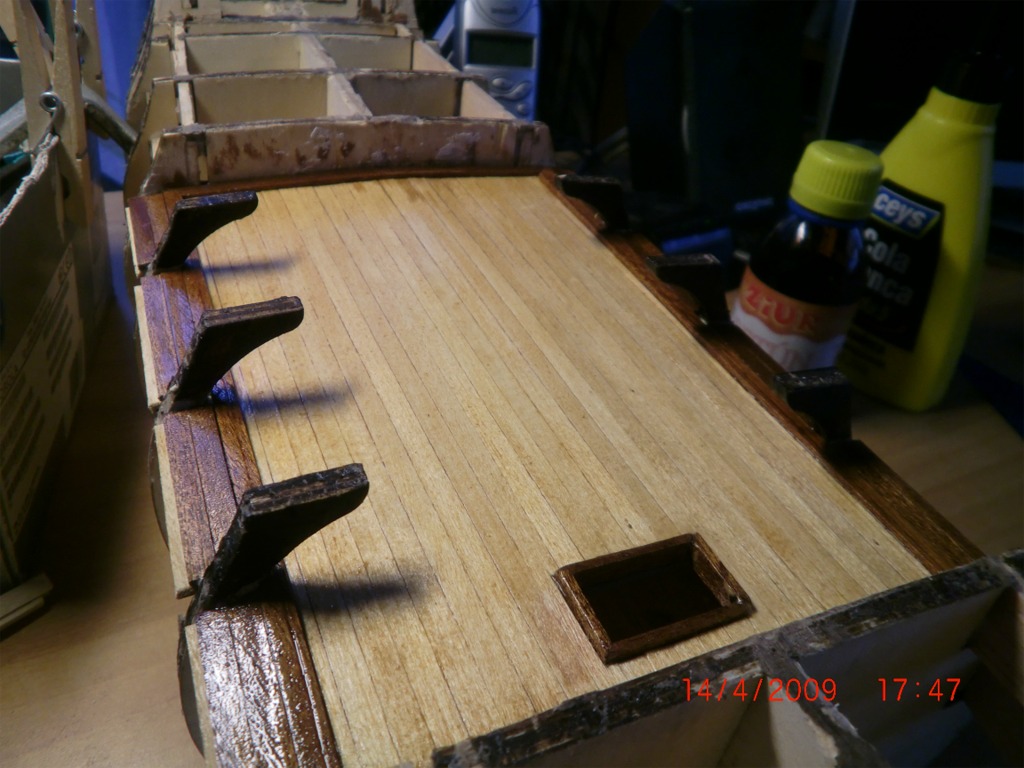

trabajos en la cubierta de la 2ª batería.
Mensaje por jmolinas »

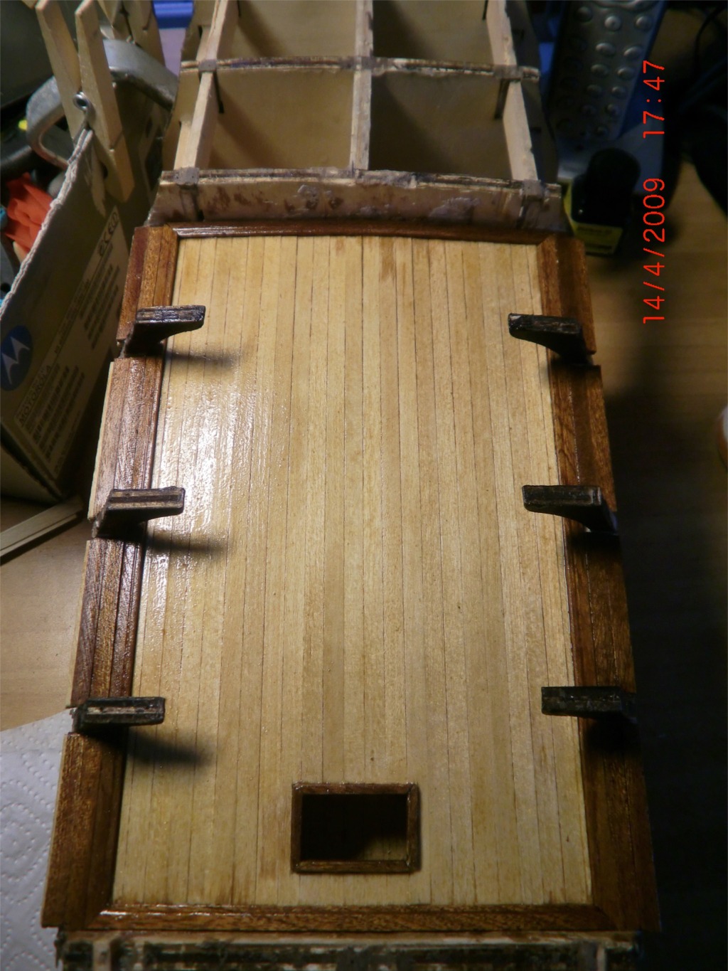

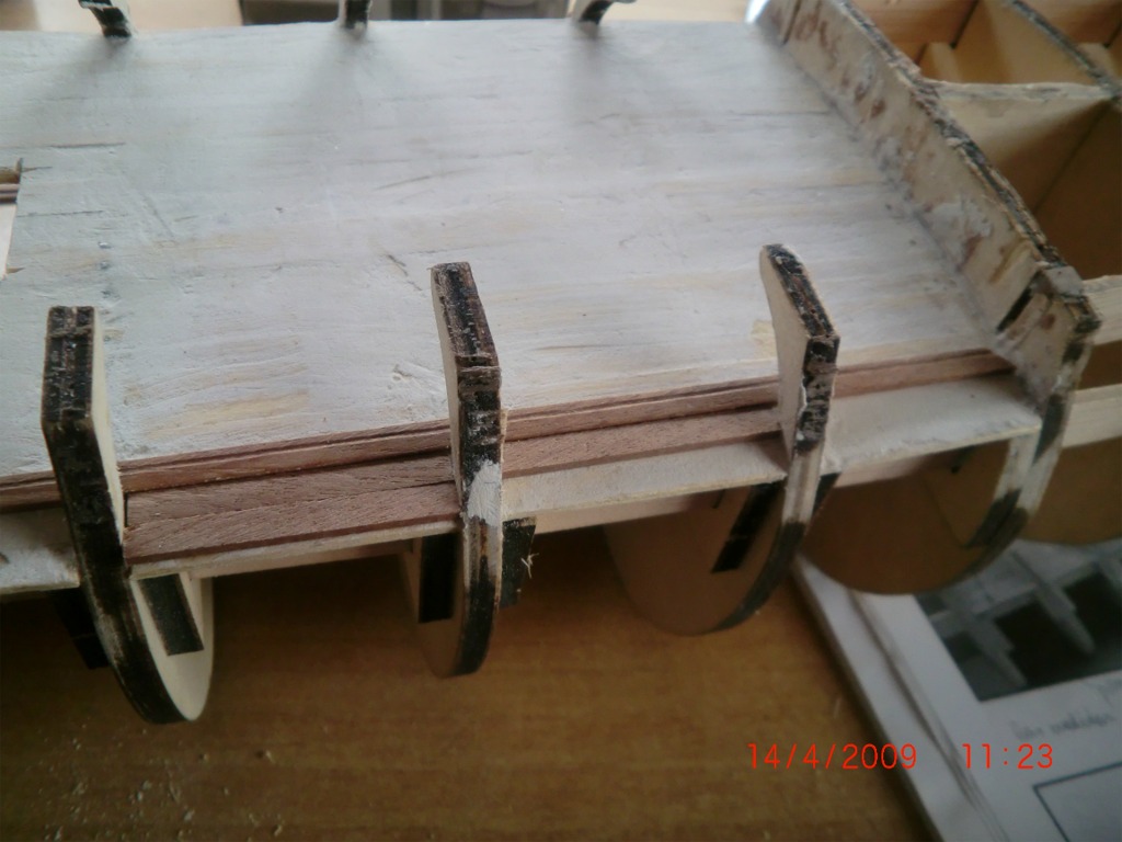

Antes de hacerla, he tenido que hacer una subcubierta porque la escotilla que se ve, queda abierta y con una escalera interior. Las instrucciones no dicen nada, pero el plano se sección longitudinal así lo señalan.
calafateado y claveteado
las cuadernas están teñidas con betún de Judea
con una mano de tapaporos ya se va viendo como quedará
aqui colocando el trancanil y dos piezas similares hasta llegar al bordo del casco
la cubierta está hecha con tracas de 2x5 mm y forrada de tilo.

Va avanzando , como has simulado el calafateado y clavazón?
Francisco García

pakkus escribió:Va avanzando , como has simulado el calafateado y clavazón?
Muy simple Francisco, con un simple lapicero de 0,5 y para el claveteado lo mismo previo el uso de un punzón para marcar el sitio del clavo.

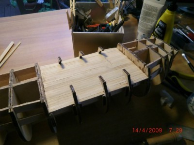

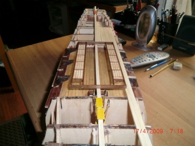

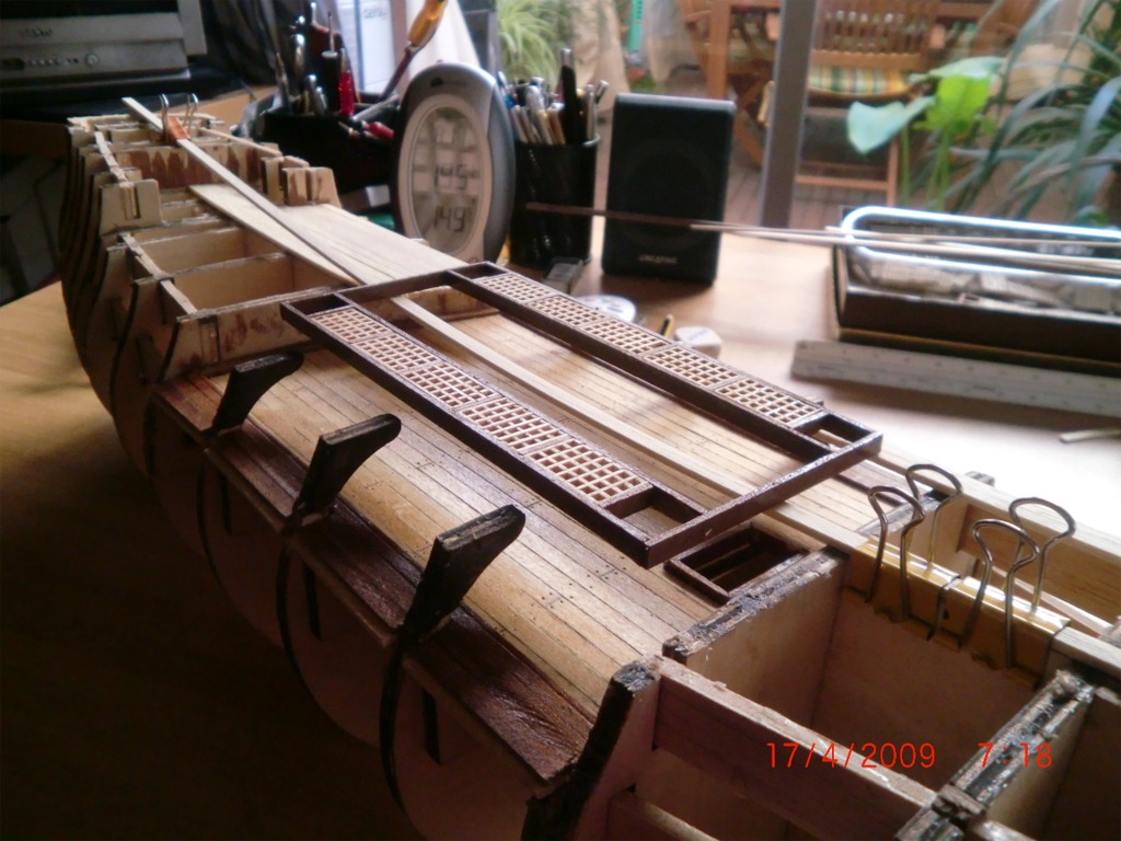

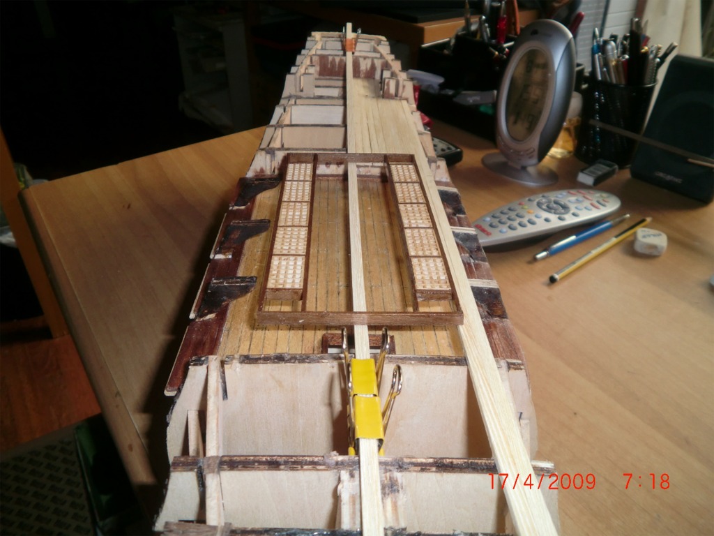

Ya os había contado que esta maqueta llevaba bastante tiempo empezada. Me encuentro ahora que cuando había preparado el enjarretado de la cubierta del combés, con unas cuadernas que no están totalmente a escuadra con el eje longitudinal del barco. Después del pánico inicial, he puesto una traca en dicho eje y tomaré escuadras a partir de la misma. Lo más seguro es que tenga que inventar algo a la hora de forrar el casco para tener las mismas líneas de simetría, pero ya lo iré pensando.
Os pongo unas fotillas del invento.
pequeño detalle de la construcción del enjarretado

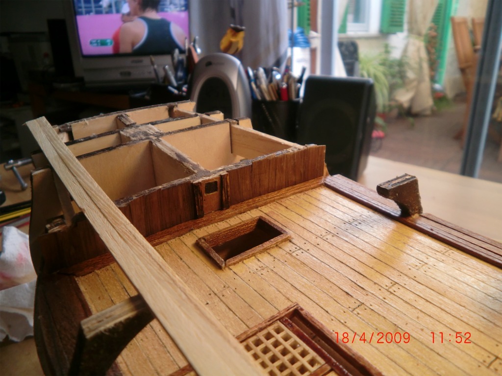

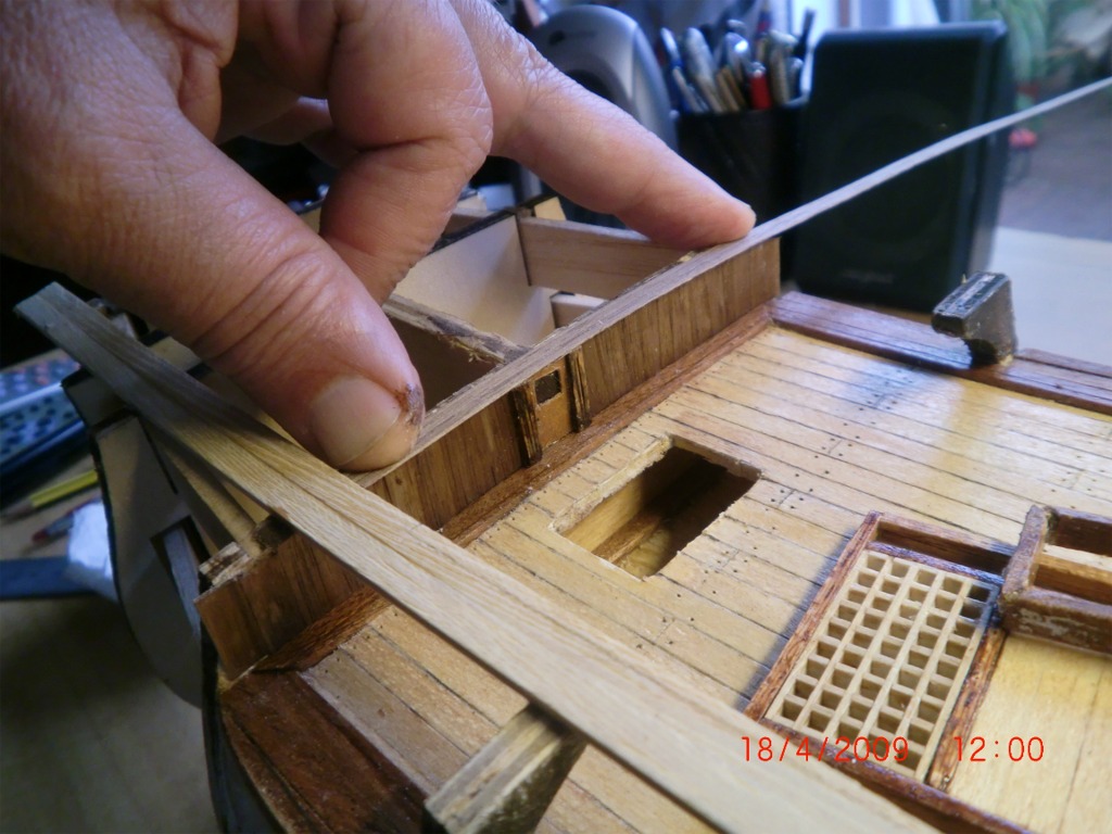

Forro de los mamparos de la cubierta del combés.
- Me acabo de dar cuenta de que he cometido un fallo al no haber hecho estos forros antes de la colocación de los trancaniles. Ahora el encuentro es más complicado.
- Lo hago con tracas de forro de 0,6 mm de Roble.
- En ningún plano observo que se mencione la existencia de puerta alguna para acceder a estos mamparos, pero entiendo que es evidente que deberían existir. Como mínimo una en cada uno de ellos.
- La altura entre la cubierta y el techo es de 19 mm, esto equivale a unos 2 m reales. Si planteo una puerta de 90 cm de paso para el mamparo de proa y una doble para el mamparo de popa, me iré a unos 8 mm a escala. A esta altura debo descontarle la altura del trancanil 1,5 mm. Por tanto, la puerta será de:
o Ancho: 8 mm + 1 mm de tapajuntas a cada lado.
o Alto: 19 mm – 1,5 mm – 1 mm = 16,5 mm.

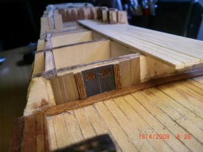

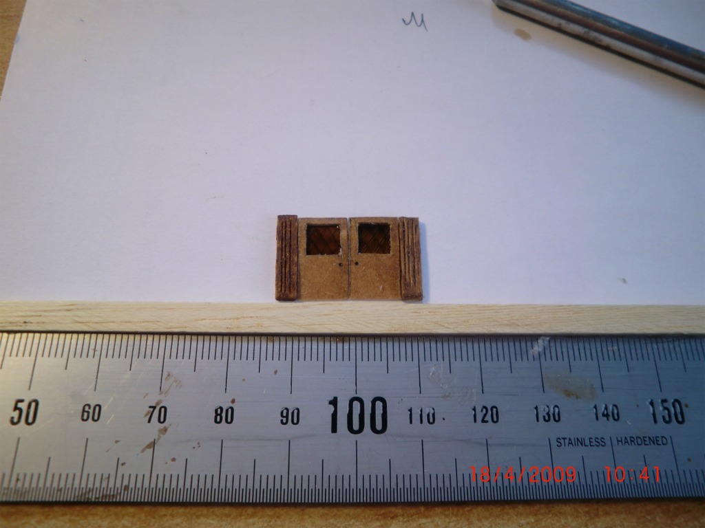

6º.- Puertas a los mamparos.
- Ya he comentado la falta de puertas al interior de los mamparos tanto de proa como de popa en la cubierta del combés.
- Las características son:
o A) el forro del mamparo será de tracas de Roble de 0,6 x 6 mm.
o B) el centro de la puerta será el eje longitudinal.
o C) Habrá una puerta de dos hojas.
o D) cada hoja tendrá 8 mm de anchura.
o E) a cada lado del hueco habrá dos columnas de 3.5 mm de anchura con unos rebajes a modo de decoración.
- Las fabrico así:

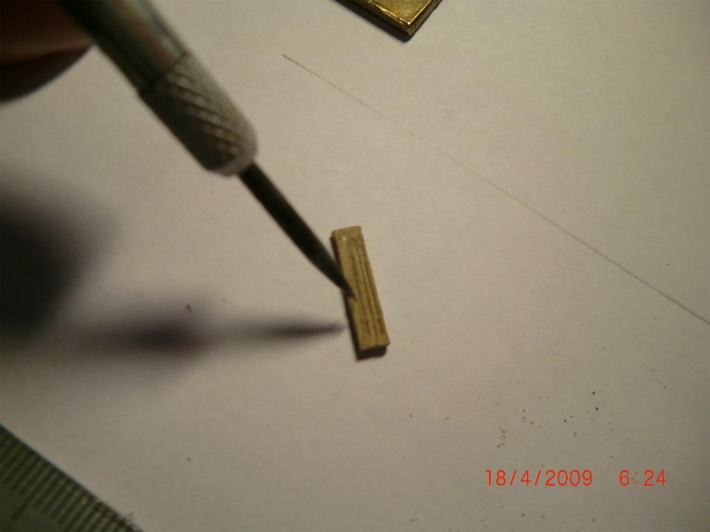

o Hago primero los dos pilarcillos con un listón de 3,5x1,5 mm. A continuación con un punzón marco unas líneas longitudinales a modo de decoración.

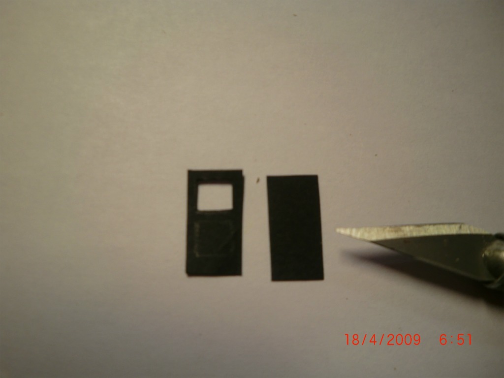

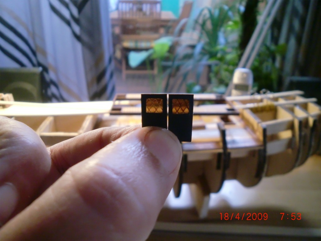

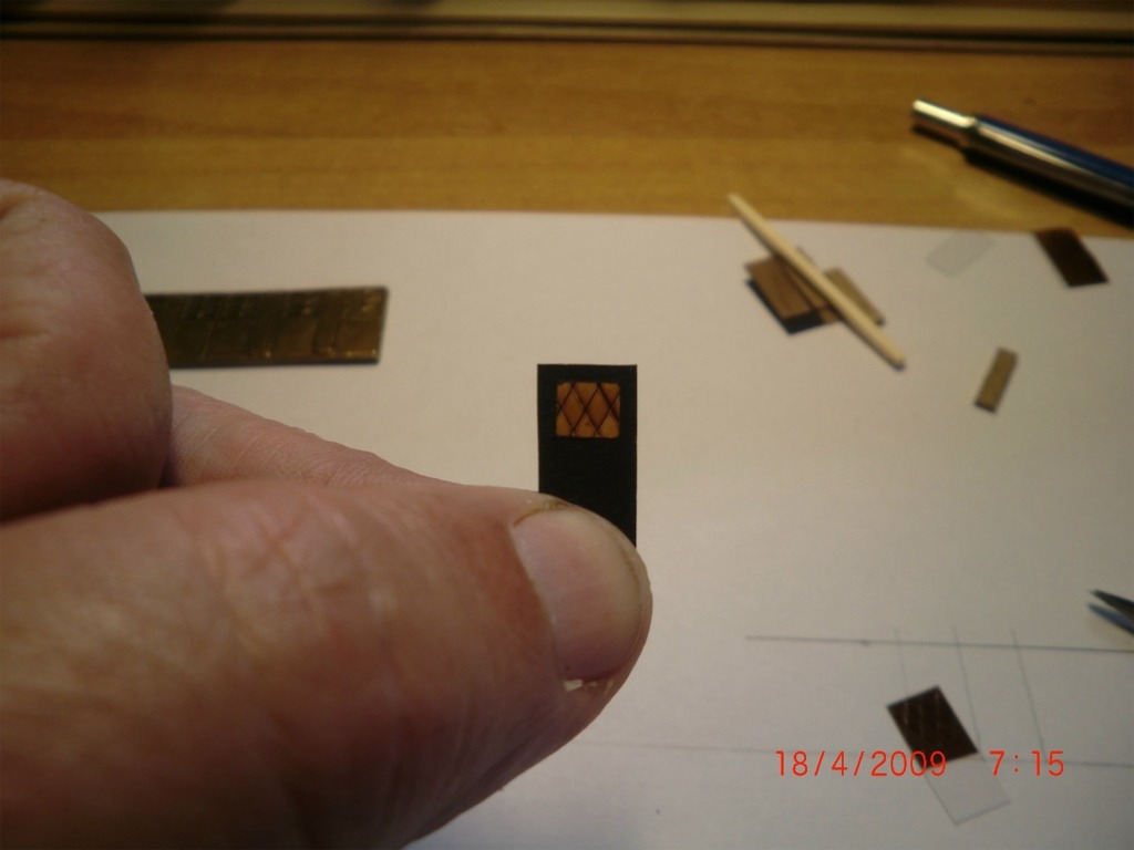

o Las puertas las hago con cartulina negra. Recorto con un cuter muy afilado un recuadro en la parte superior a modo de ventana.

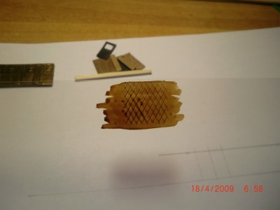

o Fabrico el ventanal según el sistema Pakkus (acetato transparente, marcado con cutter o punzón y Betún de Judea.
o Pego éste a la parte posterior de la puerta.
o Para una mayor facilidad en la colocación de todos estos elementos los pego a un soporte (cartulina). Antes hay que barnizar los pilarcillos.

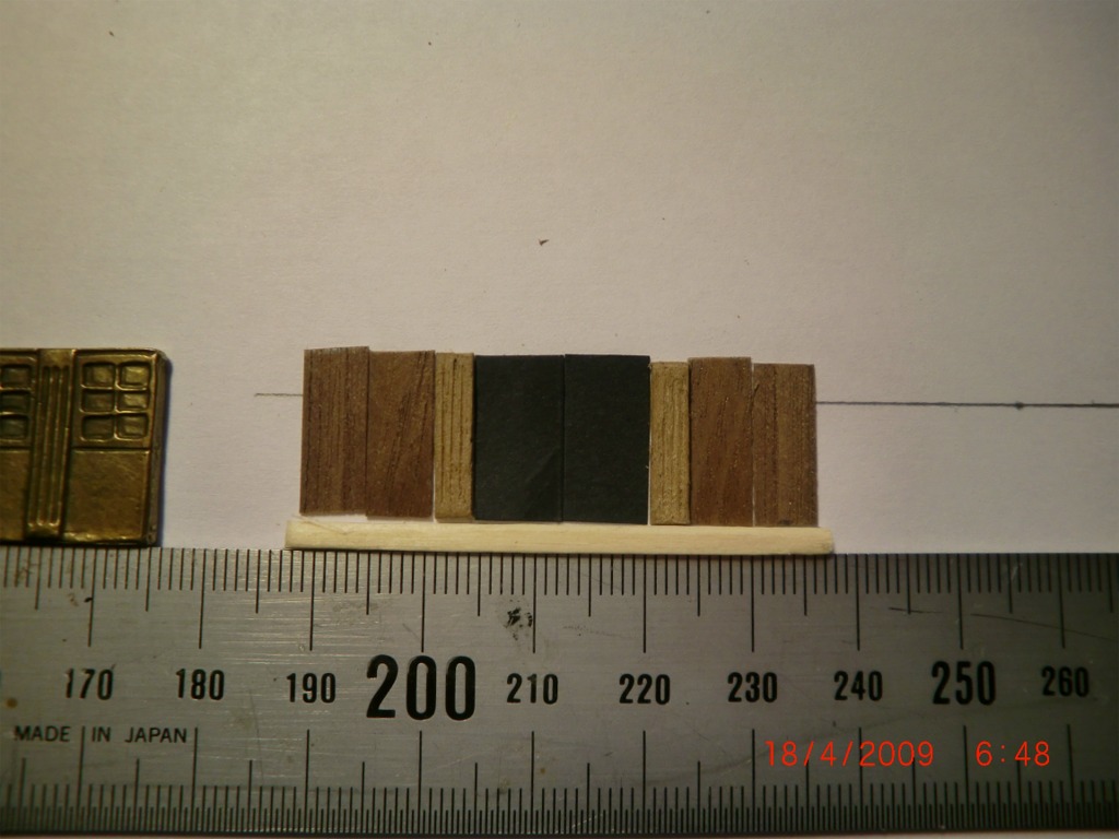

o Queda la duda de si dejar de color negro las puertas. He heho pruebas con rojo, con Sapelly pero ninguna me acaba de convencer. Una alternativa sería hacerlas con cartulina de otro color. Finalmente me decido por una de color marrón claro. Con un palillo de algodón les doy una ligera capa de Lasur de Teca. Dos aplicaciones con el punzón y un toque con rotulador negro nos dan la sensaciòn de picaportes.

la puerta de 1 hoja en su sitio con el mamparo forrado y barnzizado
nuevas puertas marrones
las puertas presentadas, no en sitio, irán al centro del mamparo
las puertas a trasluz
el cristal colocado
el cristal colocado
construcción del cristal según "sistema Pakkus"
recortando el ventanal de la puerta

moldurando los pilarcillos con un punzón

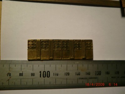

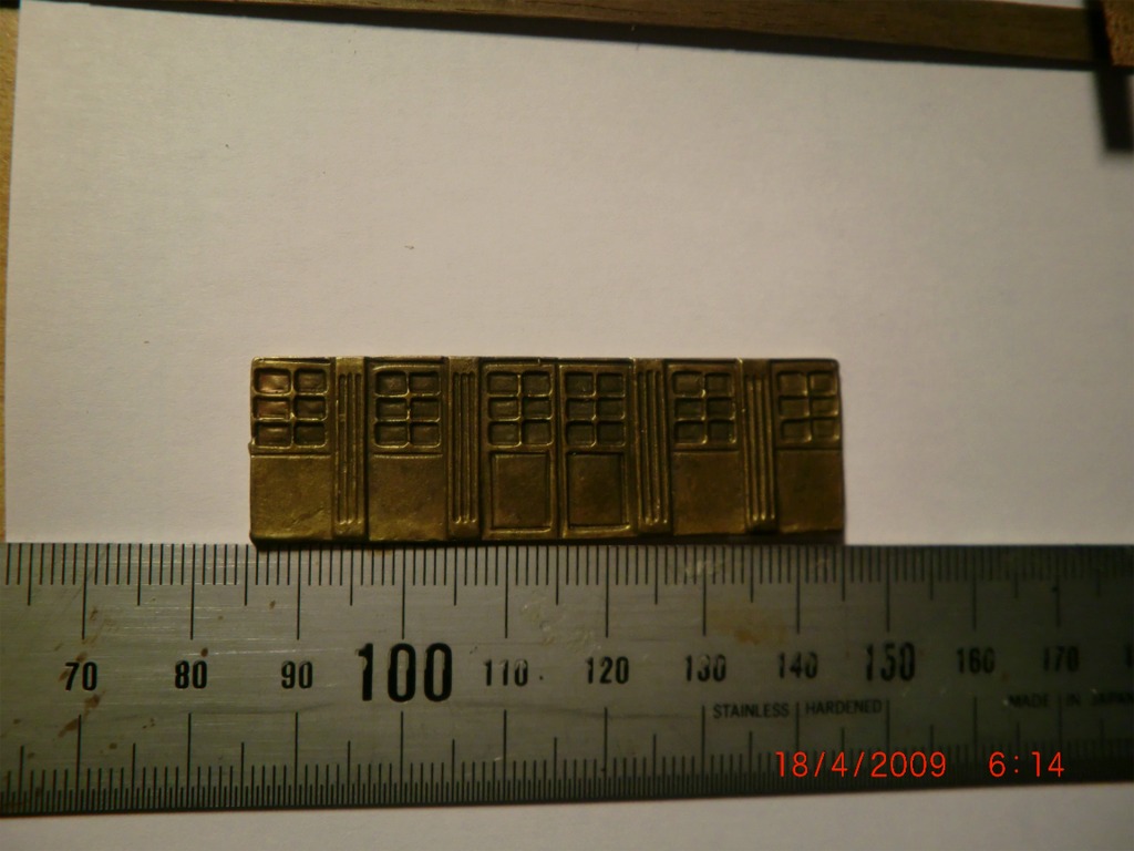

esta es una muestra de las puertas de metal en el kit. Son las de otro sitio pero como muestra valen

Todo lo anterior, sin embargo va a servir de poco, salvo la satisfacción del deber cumplido. Me explico: la parte superior de la cubierta sobresale en voladizo 18 mm del mamparo, con lo que estas puertas se verán muy poquito. Pero como ejercicio para las de la popa va que chuta.
Quisiera preguntaros si os gustan más las puertas en negro, en marrón o ninguna de las dos soluciones.
